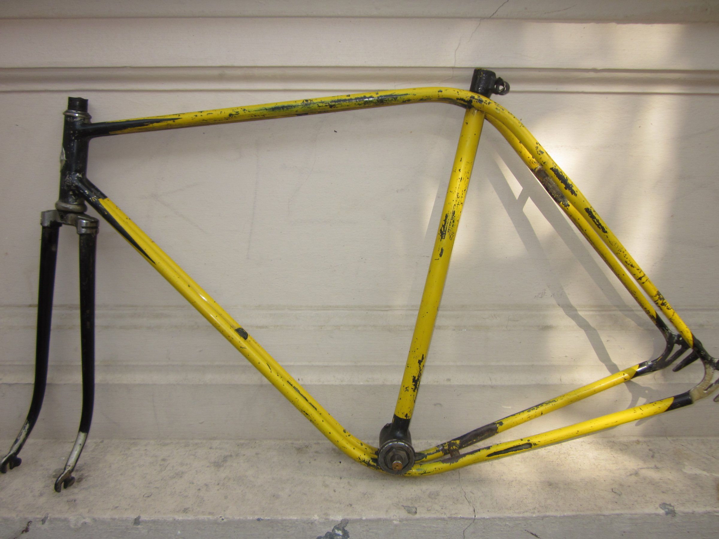

dann eröffne ich mal hier einen laaangzeitthread
zu meinem neuen Opel Projekt

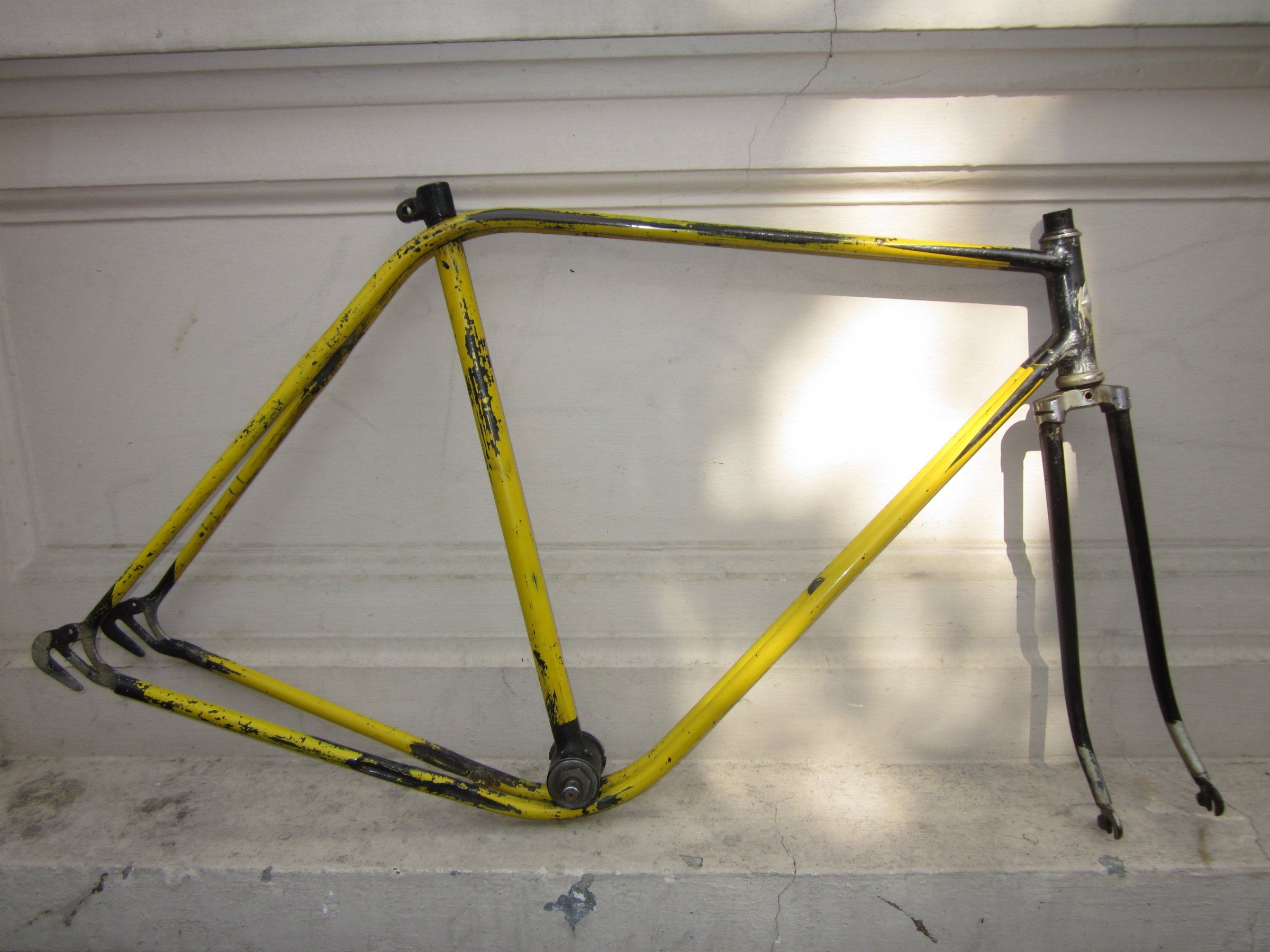

hier die ausgangsbasis:

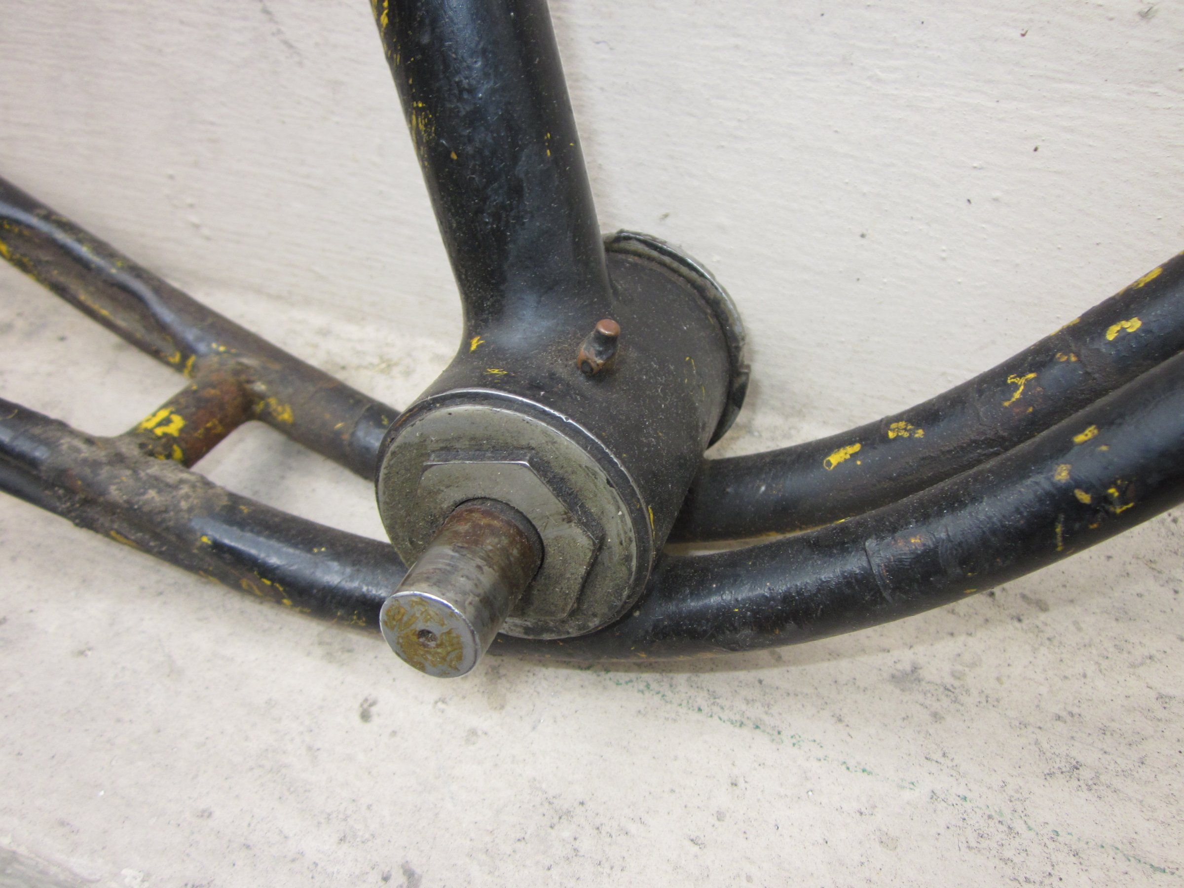

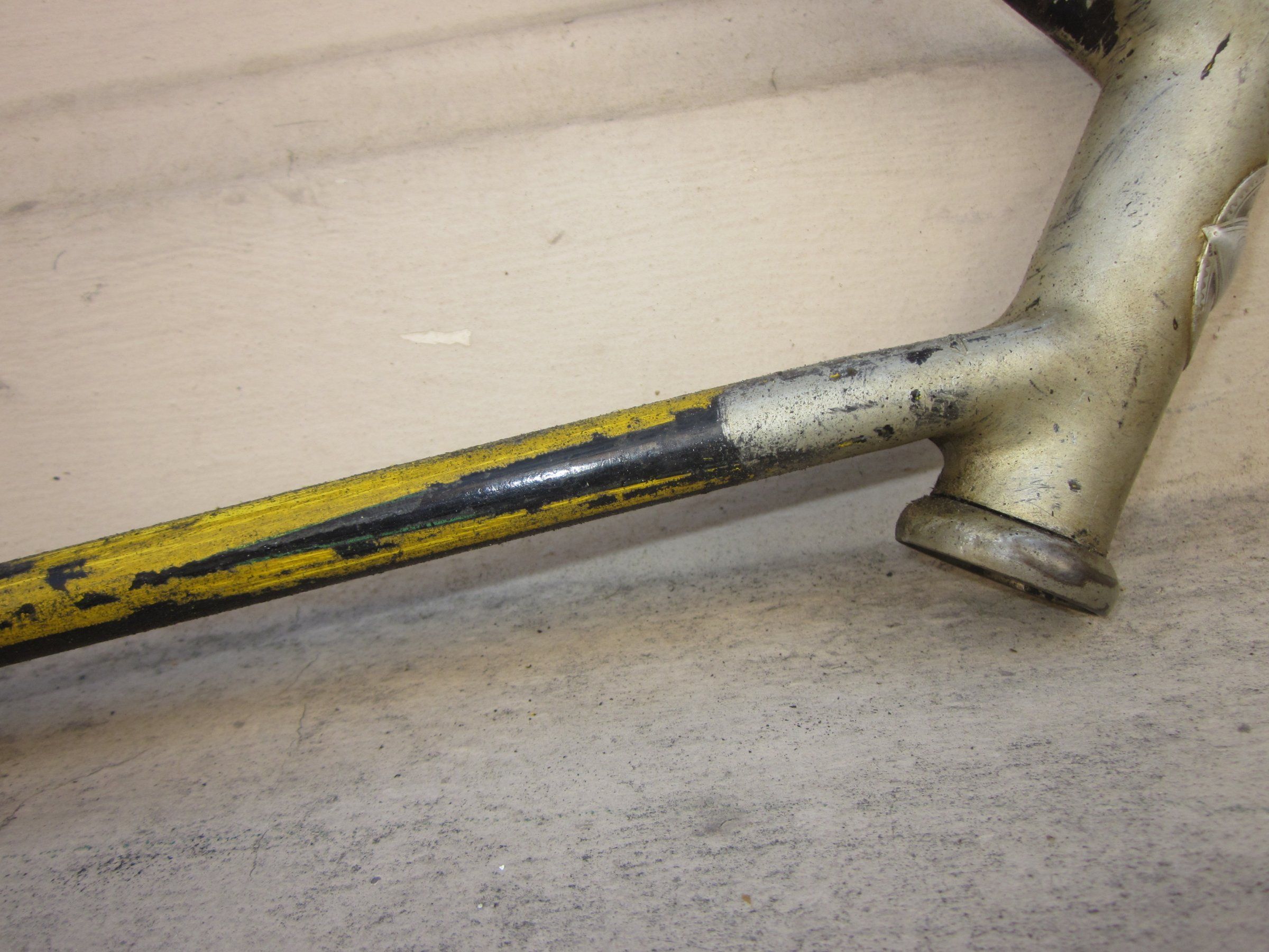

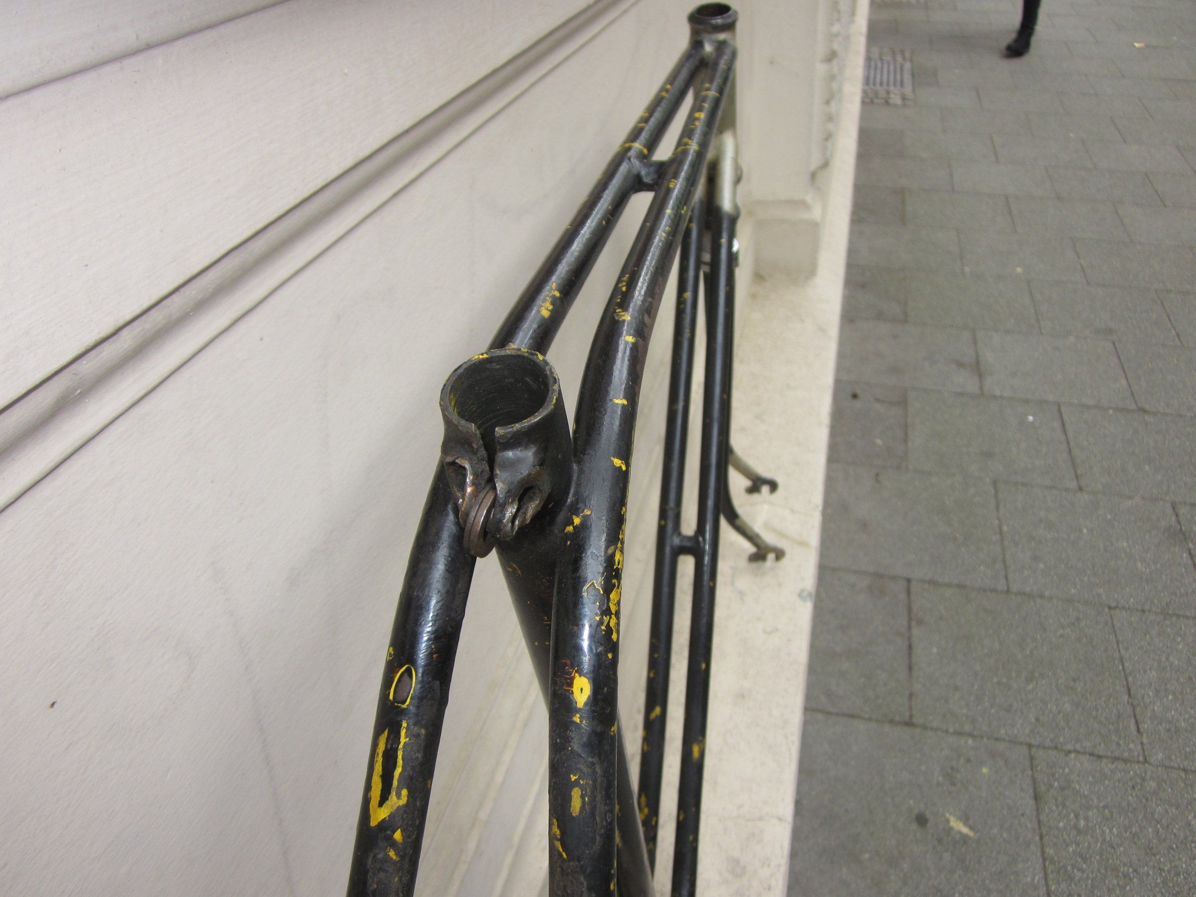

ein übergetünchter Rahmen mit falscher gabel dazu das originale innenlager
(aufgrund der sondergrösse schon mal ein riesen plus) sowie steuersatz und eine linke kurbel - ?original?

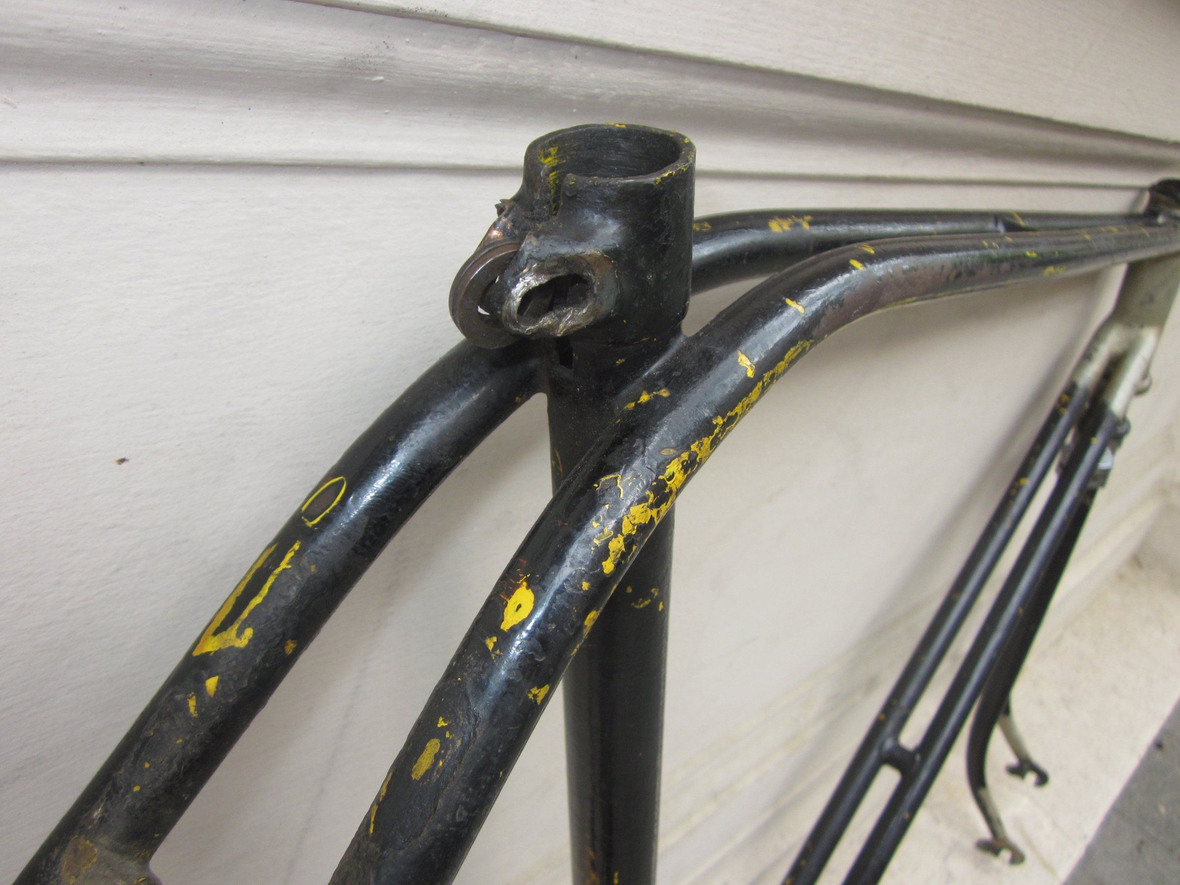

sowie eine in meinen augen sicher nicht originale sattelstütze
der rest muss definiert und gesucht werden
Arbeit am Rahmen:
Originallack freilegen, sattelstützklemmung reparieren, erneuern lassen,
gabel suchen oder nachfertigen lassen

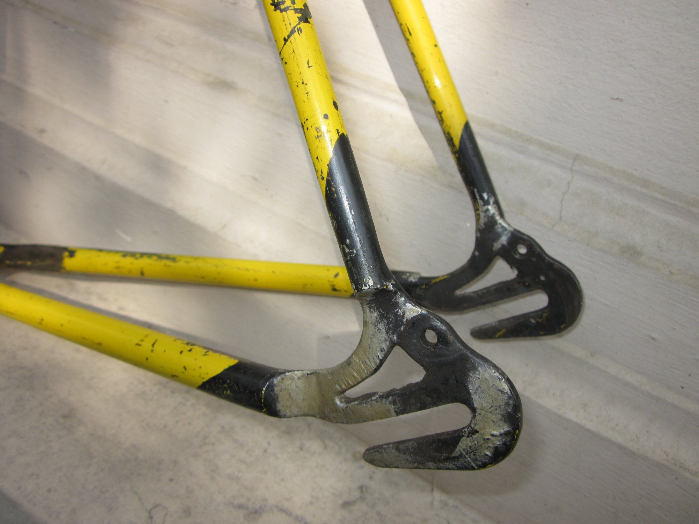

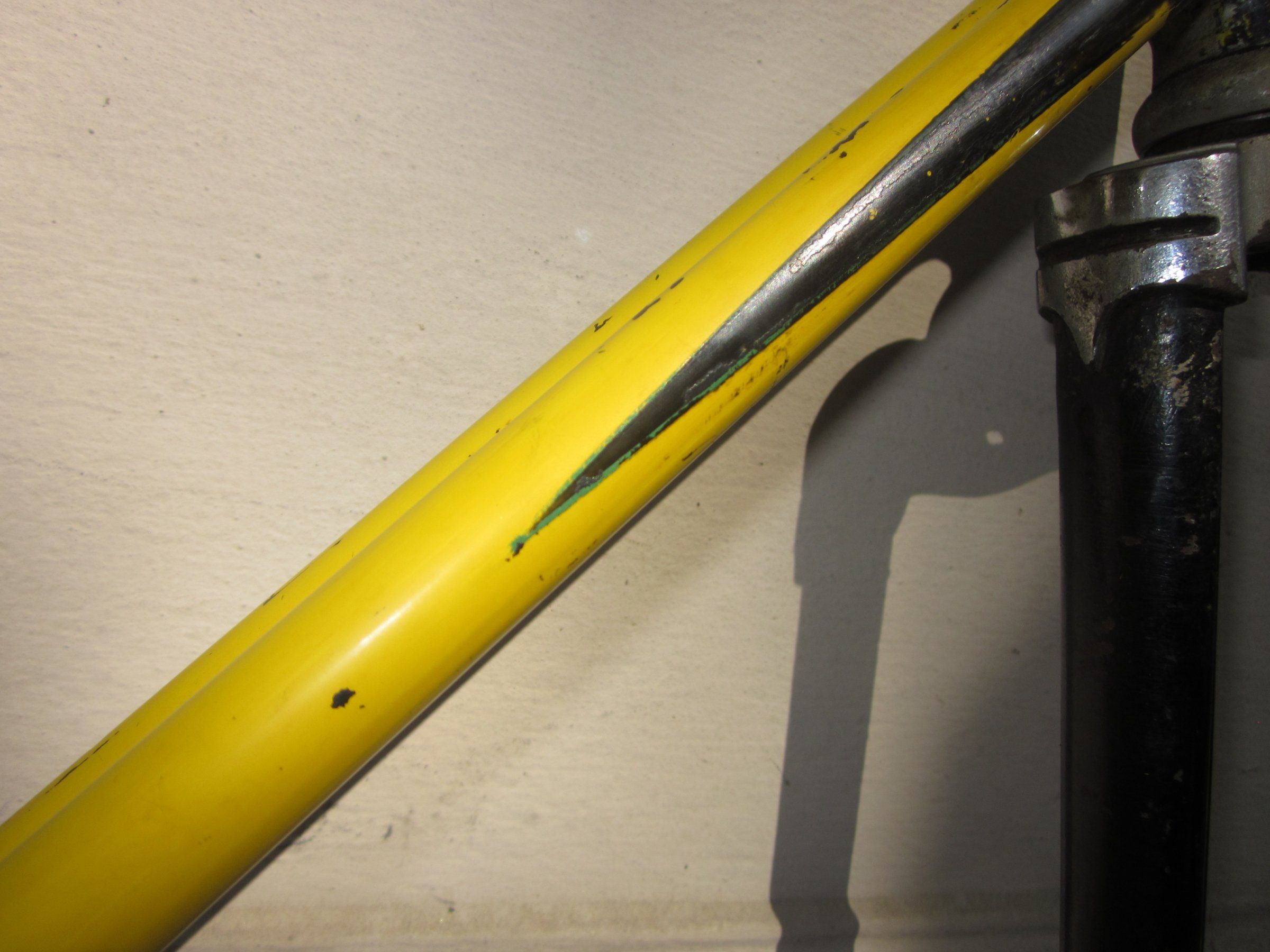

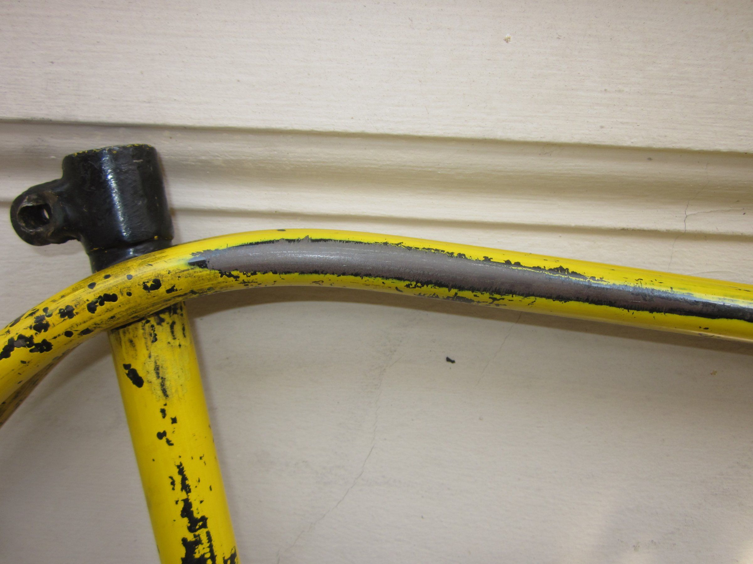

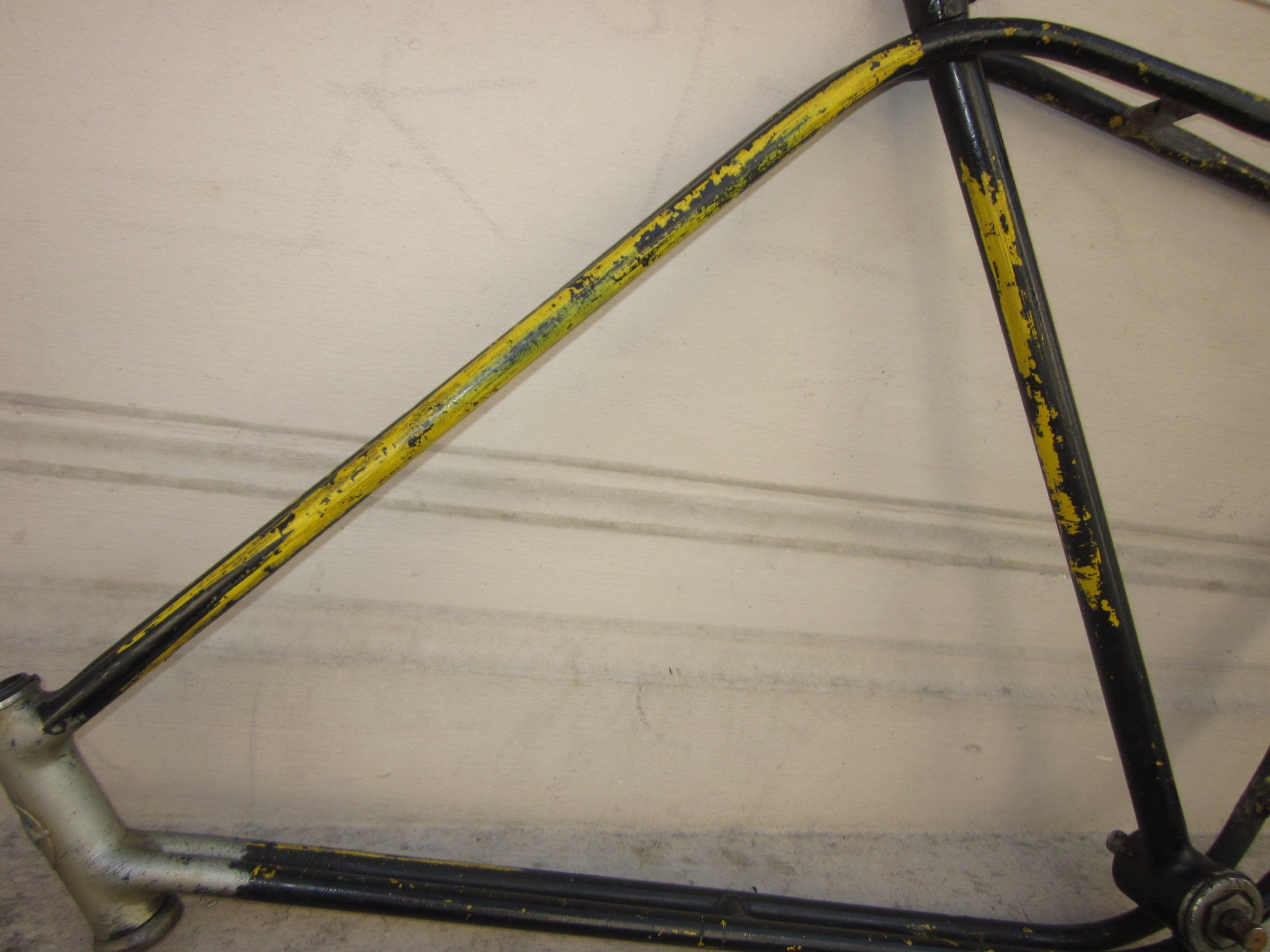

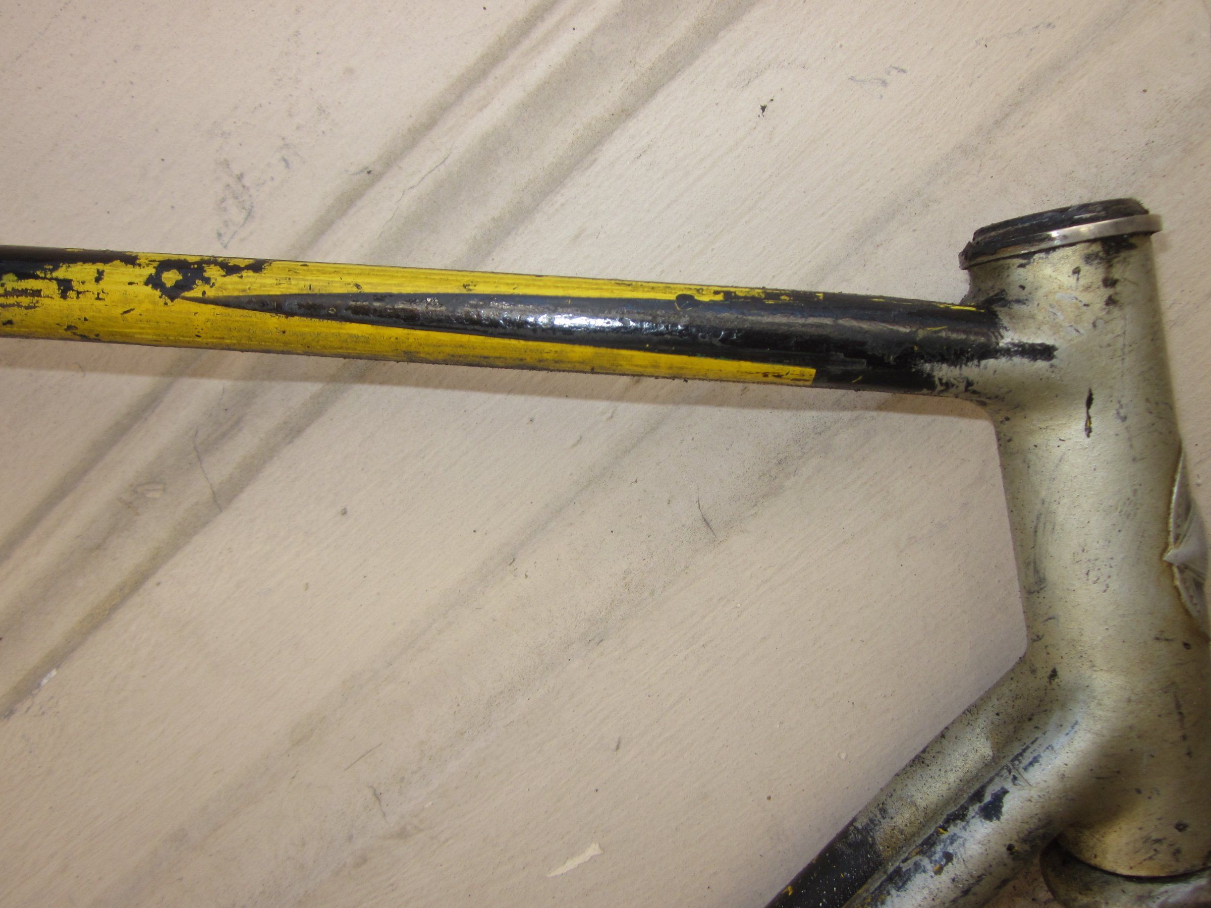

mal angefangen die tünche vom alten lack runterzuholen
- und glück gehabt - geht ganz gut - mit fingernägeln und ner alten messerklinge und viel gefühl
schön das der alte strahl und die schwarz abgesetzten bereiche noch gut erhalten sind

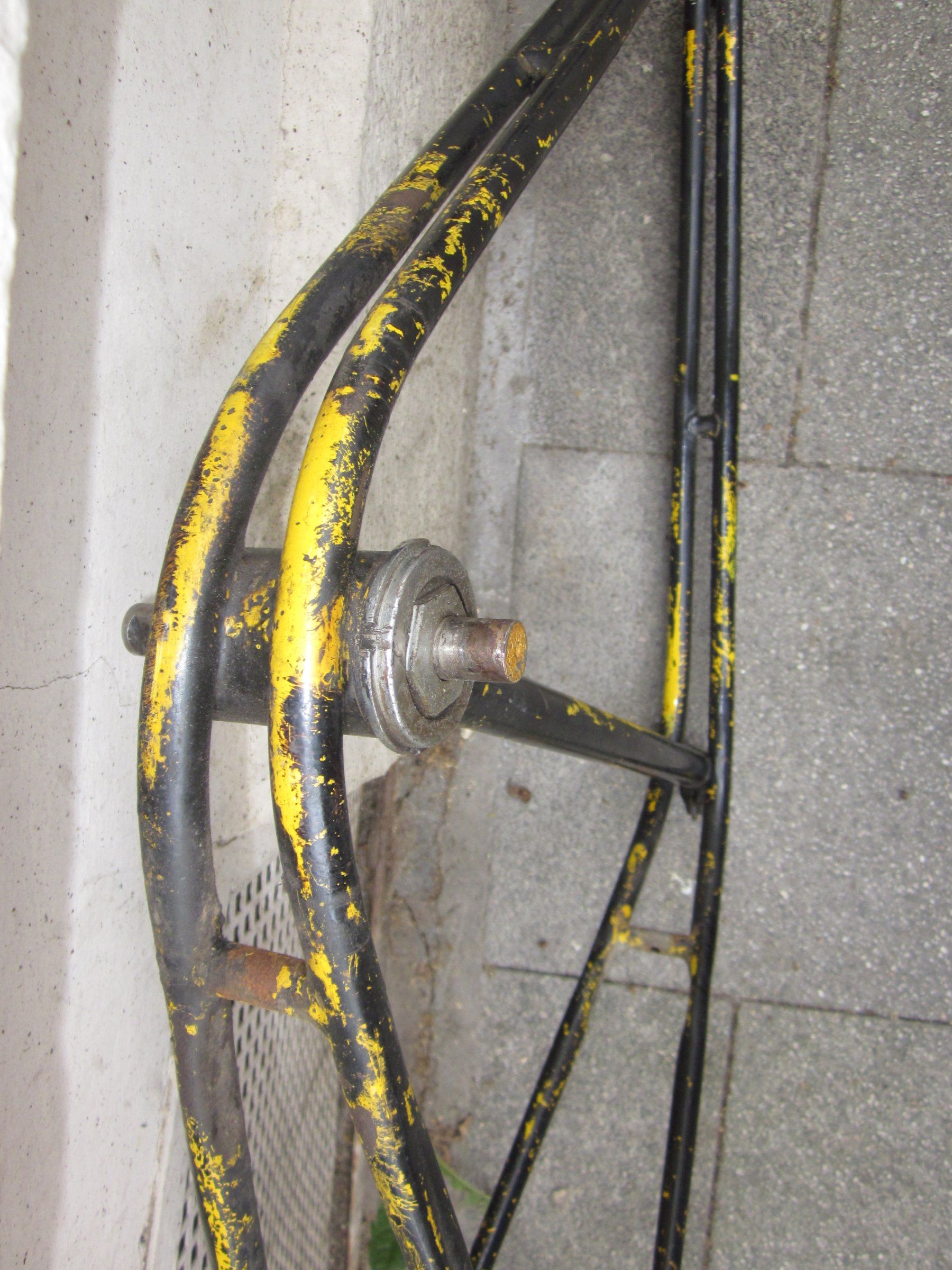

nach ersten recherchen wurden diese ZR 3 Doppelstabil Rennräder von 1934 bis 1937 gebaut, 1937
wurde die fahrradproduktion bei Opel beendet und dieser Bereich an NSU verkauft
diese Rahmen mit den doppelten rohren wurden auch bei anderen rädern von Opel kunstruktiv verwendet
wobei wohl lediglich bei den Rennrädern ein geschraubtes innenlager verbaut war während bei allen anderen
ein Glockenlager verwendung fand
der rahmen soll angeblich leichter und steifer sein als die älteren und klassisch gebauten ZR 3 Rahmen
Olaf, tolles Ding und super Fang. Da beneide ich Dich ehrlich gesagt und ich gönne Dir diesen Fang von Herzen.
Das wird ganz sicher ein tolles Radl, wenn es mal fertig ist.
Was ich jetzt noch nicht ganz verstanden habe, ist das mit der Gabel. Bist Du Dir wirklich sicher, daß die nicht original ist? Hast Du schon mal bei den Koryphäen der Alt-Opel-Vereinigung angefragt?
Magst Du uns dann auch vielleicht noch kurz sagen, was Dir für einen Aufbau noch fehlt oder was Du suchst?
Vielen Dank Rolf,
ich werde noch ein paar bilder von den teilen und der gabel posten,
ja bei der gabel bin ich mir ziemlich sicher und der verkäufer war sich auch sicher - die
originalen sehen anders aus

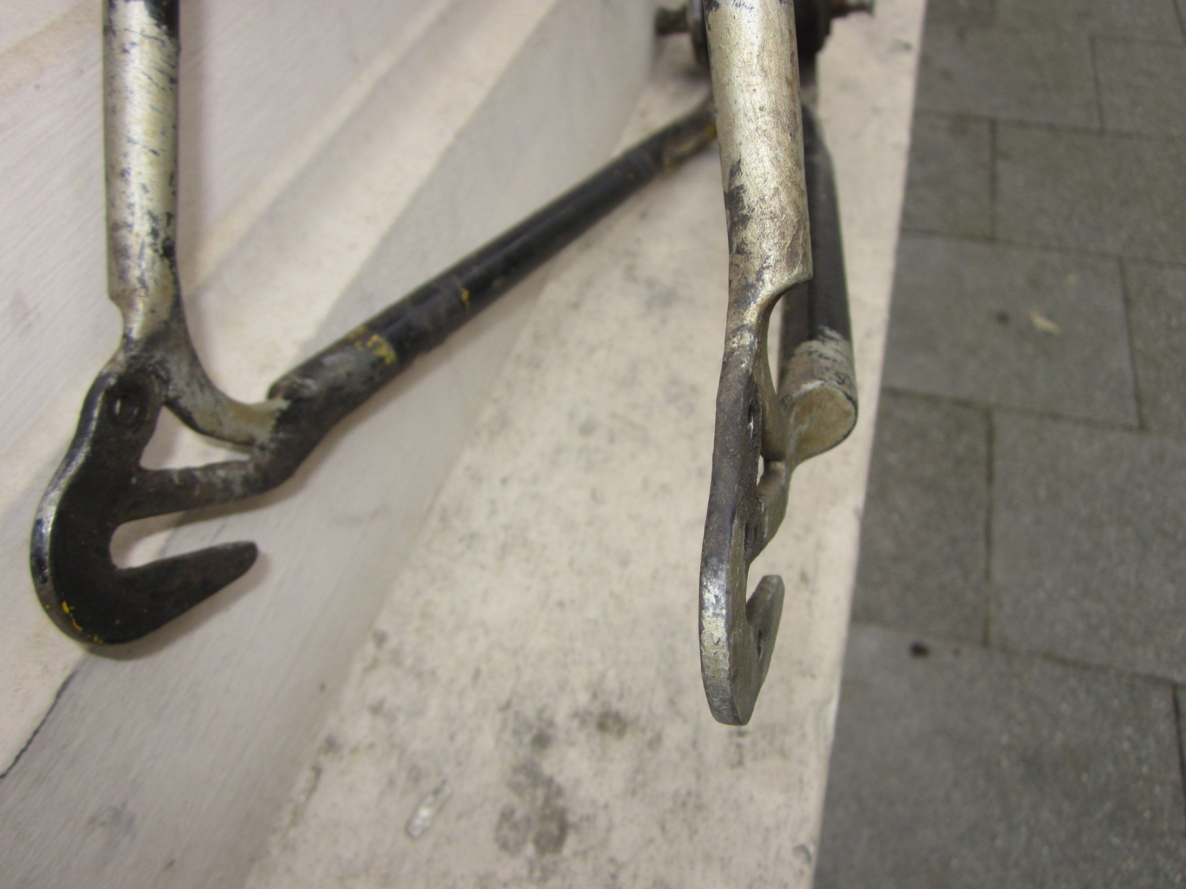

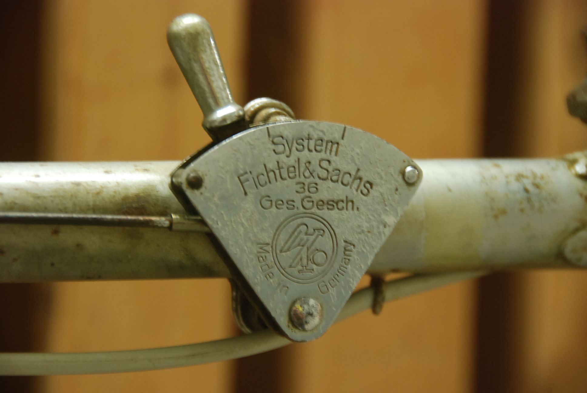

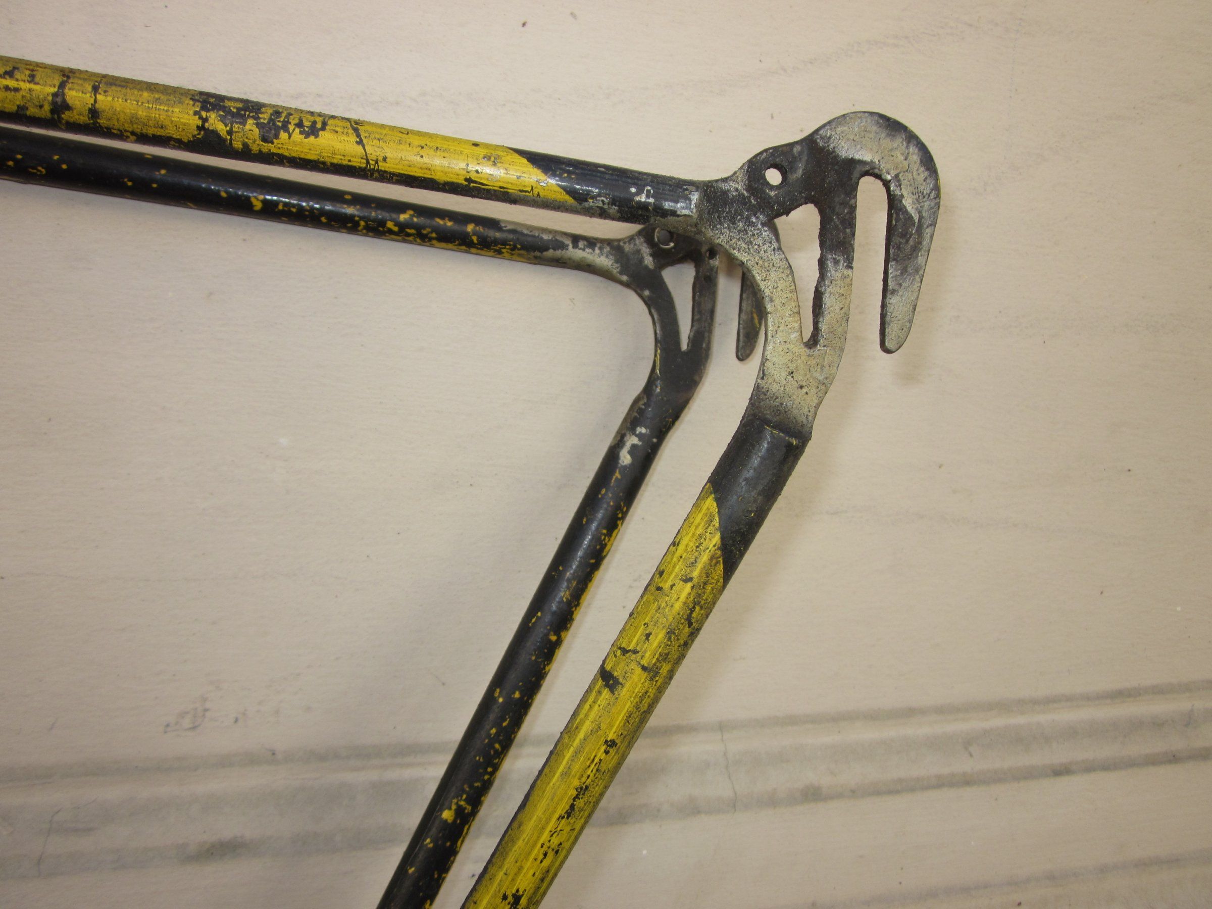

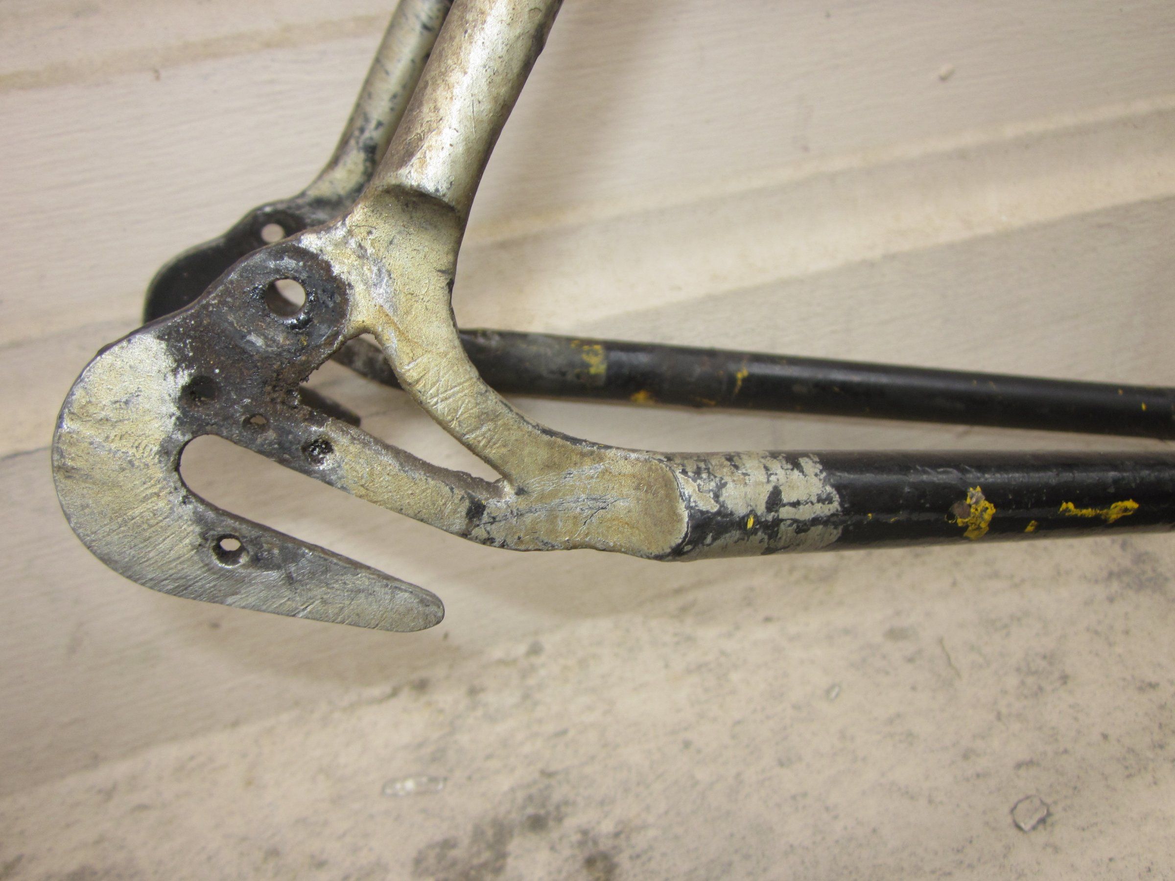

gleichzeitig jedoch befinden sich lochbohrungen an dem rechten ausfallende was darauf schliessen lassen kann
das da mal ein fichtel und Sachs Schaltwerk verbaut gewesen ist - ob von anfang an ??
die einbaubreite am hinterbau beträgt 110 mm

Schön, dass die Farbe noch so gut rüberkommt! Die 30er Jahre hat man medientechnisch bedingt schwarz/weiß im Hinterkopf, um so spannender finde ich diese Freilegung des leuchtenden Originalzustandes. :daumen:
Ja mit Rennrädern haben wir es doch recht gut, weil es gab ja immer schon Rahmenset und somit darfst du da ran bauen was du willst, ich würde nur versuche was zeittypisches zu verwenden 😉, war Spass. Mit dem speziellen Tretlager hast du ja schon mal die halbe Miete. Die Löcher im re. Ausfallende könnten orschinal sein, die Schaltung kam ja wohl 36 auf den Markt.
Wenn du die Schaltung verwenden willst musst du aber die Schelle anpassen.

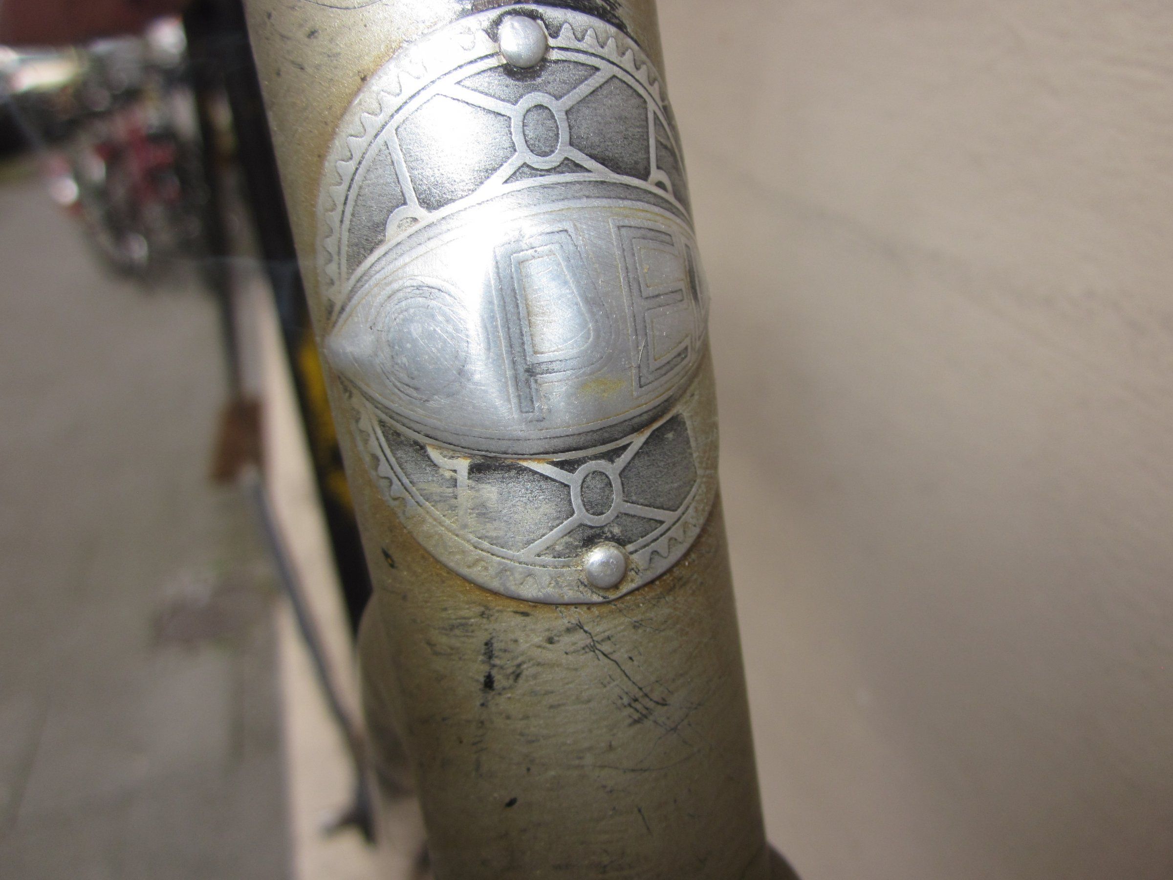

teile sind gereinigt und poliert - die wenigen die vorhanden sind
alle teile des steuersatzes sind geprägt mit B 38 - alle teile des tretlagers unmarkiert
der steuersatz sowie der gabelkopf lassen mich vermuten das es sich dabei um bismarck teile handeln könnte
somit könnte der rahmen mal um 1938 oder eher später mit den teilen wieder aufgebaut sein - was die gabel und den steuersattz
betrifft - den rest kenn ich ja nicht
bilder folgen
