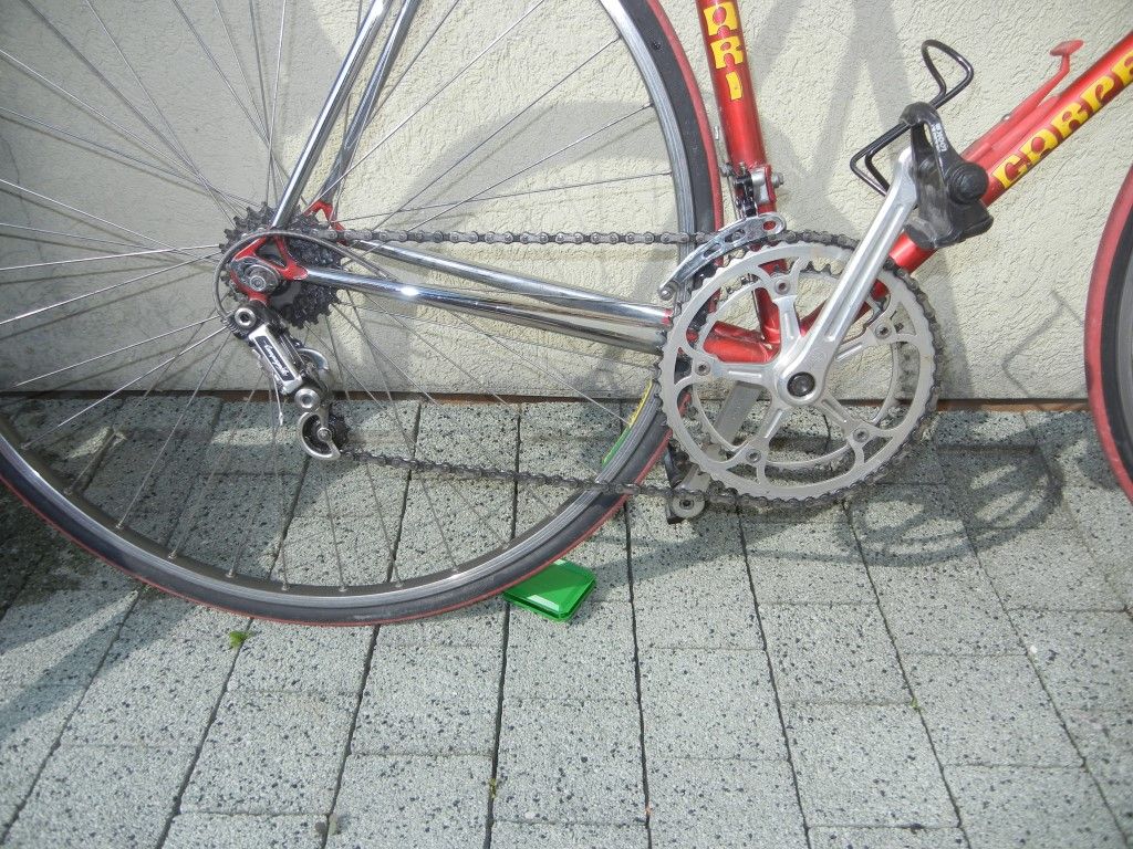

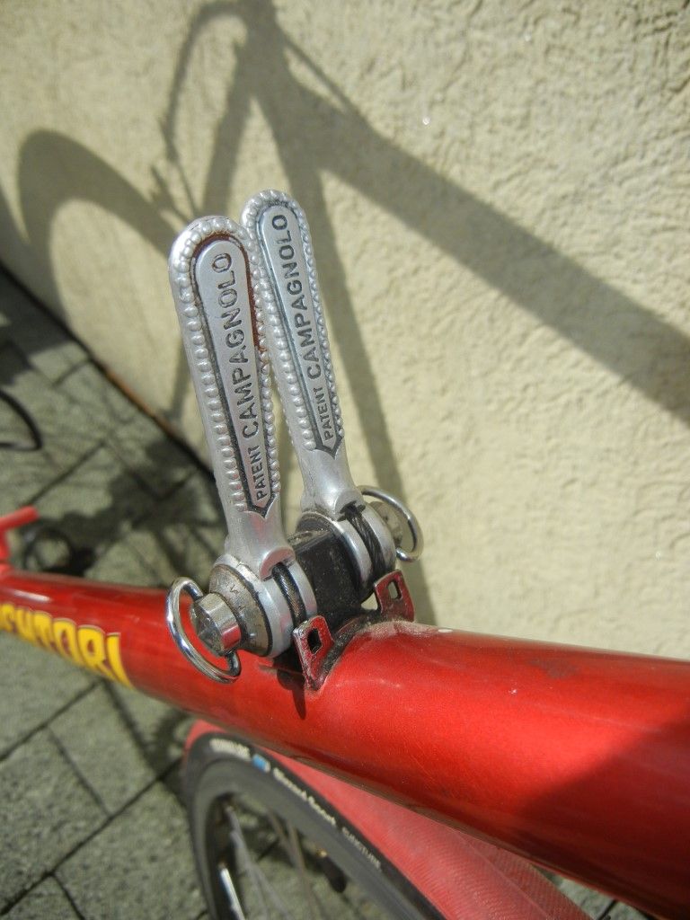

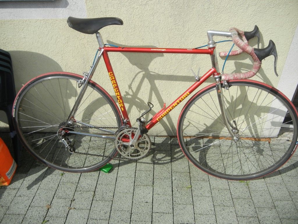

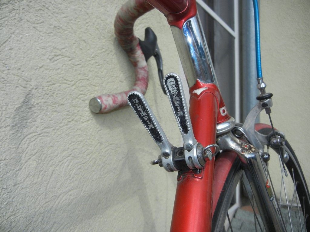

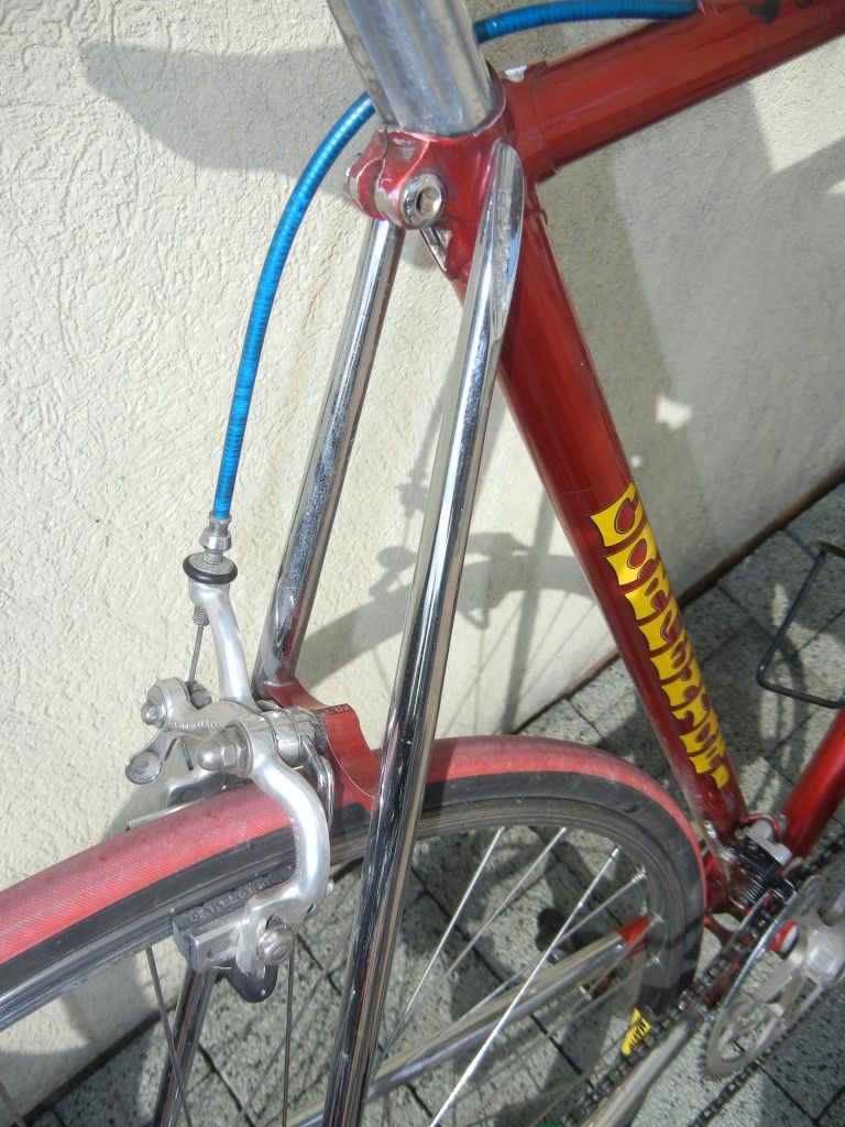

Hallo zusammen!
Ich hab mir unlängst ein rennrad gekauft um mal wieder ein kleines projekt zu haben, ihr kennt das bestimmt;)
ursprünglich wollte ich es lackieren, ein paar teile austauschen und allgemein in schuss bringen.
Hab das rad in alle einzelteile zerlegt und bin jetz am grübeln, ob der rahmen nicht doch original erhalten werden sollte.
der rahmen ist von olympia und von carpentari (vermutlich ein radgeschäft) gelabelt. alle züge sind im rahmen verlegt und olympia ist ein paar mal eingraviert.
ich lass jetz mal die bilder sprechen..
die gabel ist leider ziemlich rostig, vlt neu verchromen lassen, geht das oder ist das unerschwinglich?!
danke vorab!
noch eine gute nacht! oder einen guten morgen oder....

Re: Olympia Rennrad, eure Meinung ist gefragt!!
selbstverständlich!
Das ist zum einen nicht ganz billig, was vor allem auf die Kosten der Vorarbeiten zurückzuführen ist - die Gabel sollte schon vor dem Verchromen so blank poliert sein dass sie aussieht, als wäre sie schon verchromt. Evtl. kannst du da selbst was beitragen oder kennst jemanden, der dir nen Freundschaftspreis macht. Zum anderen ist die Frage, ob der Stahl diesen Vorgang - Entchromen - Polieren - Verchromen - statisch mitmacht. Versuch erst einmal, die Gabel mit Cola und Alufolie gründlich abzureiben, so schlimm sieht die gar nicht aus.
Ansonsten Glückwunsch zu diesem tollen Fang! Ich würde ihn mit den vorhandenen Teilen wieder aufbauen (Bremsgriffe tauschen), was du damit machst bleibt selbstverständlich dir überlassen.
Zum Hersteller kann ich leider nichts sagen. Das hier sollte aber weiterhelfen --> http://www.radmarkt.de/nachrichten/italo-marke-bici-olympia-feiert-diesem-jahr-120-jubilaeum
--> http://carpentari.com/it/benvenuto/
Willkommen im Forum,
es ist ein schickes Rad! Die rostige Gabel mit Alufolienknäul und Cola schrubben. Wenn dann der Rost weg ist, mit Politur konservieren. Sollte vorerst reichen und du kannst die Augen bei egay&Co offen halten. Manchmal gibt es einsame Gabeln.
Viel Spaß beim fahren. Die Bremshebel noch gg. welche von Campagnolo wechseln und die Schalthebel mit Revel Modelbaulack neu auspinseln.
Hey, der Rahmen sieht sehr sehr stark nach Billato aus, wie z.B. dieser 1981er Strobl hier:
Die Details sind identisch, nur die Gravuren sind anders. Dein Rahmen ist etwas neuer, ca. 1983-85, wegen der Aeroschalthebel.
Den Chrom solltest du mit Polierwatte oder ähnlichem sanftem Material ordentlich abrubbeln (nicht den Lack!), damit ist meistens wieder ein annehmbarer Zustand herstellbar. Hinterher mit einem weichen Tuch drüber und es glänzt wieder.
