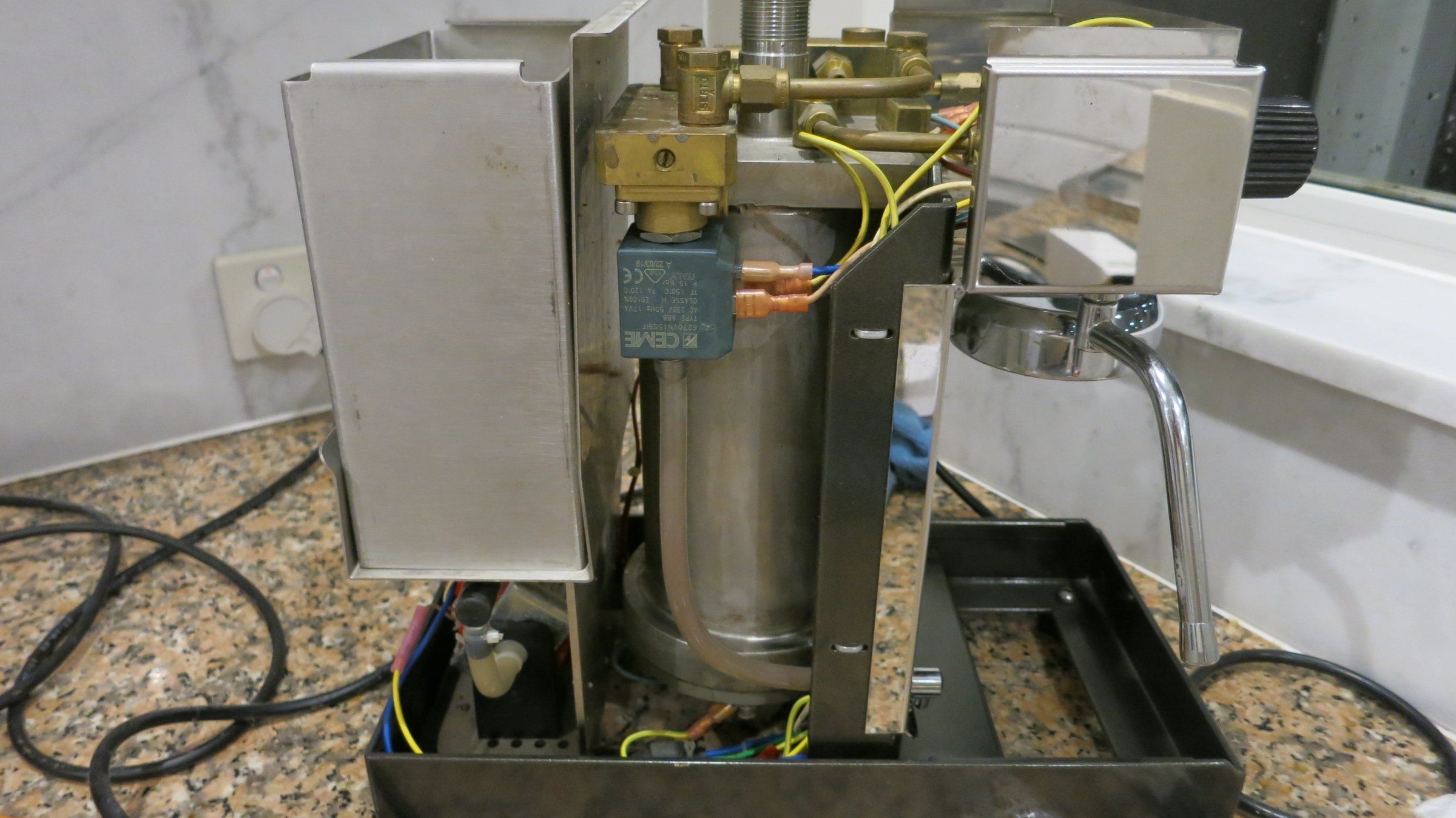

Kaffeemaschine wird mehr Zeit in Anspruch nehmen. Habe versucht, das Teil auf die zwei verschiedenen Arten zu verkabeln, die möglich sind, und bei beiden Varianten gabs Kurzschluss. Wahrscheinlich das Heizelement verrostet oder das neue Teil geht nicht? Muss meine Maschine wohl total auseinandernehmen. Scheint an und für sich sehr 'analog' aufgebaut zu sein, hier eine Seitenansicht. Hat mich damals viel Geld gekostet, und der Kaffee war nie so gut wie bei meiner alten Spaziale Professionale Maschine.Anhang anzeigen 687235

Hast ja recht, und was eben gut ist; die Maschine wird mich wahrscheinlich überleben. Das Design ist 45 Jahre alt, und wird wahrscheinlich noch für weitere 45 Jahre produziert. Das war einer der Gründe, dass ich die gekauft habe (vor 10 Jahren, wurde damals noch in der italienischen Schweiz produziert). Einfaches Design, kompakt, zeitlos. Und wunderschön gemacht, mit all den Serto-Verbindungen auch supereinfach auseinanderzunehmen.
Den Kaffee bekommt man schon gut hin. Die wird bleiben oder das Olympiarad müsste wirklich spektakulär sein...
