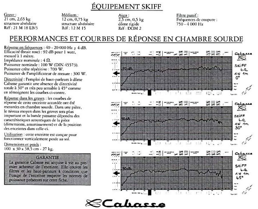

Meine Cabasse sind bescheidene Passivlinge und heißen Skiff, sie lösen Mitten sehr fein auf, zurückhaltende Höhen und Baßreflex nach vorn. Klanglich sehr "trocken", drei Verstärker sind jetzt durch, beim alten PMA 600 denon vom Dachboden war ich erst einmal zufrieden.....
Ja, das deckt sich ungefähr mit dem damals in der Broschüre veröffentlichten FRQ-Messung
Sie hat zwar auf Achse einen leicht zu hohen Tönen hin ansteigenden FRQ, aber das scheint sich, obwohl sich die Teilung nicht genau erkennen läßt und weil sie auch ein wenig beamed (wenn aus der Achse), nicht negativ bemerkbar zu machen. IM unteren Mittelton hat sie eine kleine fast unmerkliche Senke und im oberen Mittelton etwas Über-Präsenz. Alles in Allem recht ausgewogen und sicher im Resultat mit schönen Mitten versehen sowie nicht aufdringlich. Gute französische Maßarbeit.
Aber sie scheint einen nicht ganz unkritischen Impedanzverlauf zu haben, wenn man damals im Werk für die Messungen bereits 300 Watt Leistung in den Meßverstärker packte.
Damit liegt die Leistung des Denon PMA-600 (85 W an 4 Ω) eigentlich zu niedrig, der AX-700 mit seinen 150 W an 4 Ω und einer Spitzenleistung bis 400W/ 1 Ω sollte besser passen, der A-1020 mit seinen 125 Watt an 8 Ω noch etwas besser, die M4 ähnlich dem A-1020 und die M-2 mit ihren 240 Watt an 8 Ω wäre leistungstechnisch bei einem wie beschrieben erwarteten Impedanzverlauf das beste Match.

Das ist die damalige Verkaufsbroschüre
https://www.vintageshifi.com/repertoire-pdf/pdf/telecharge.php?pdf=Cabasse-Skiff-Brochure.pdf

Ja das kann sein. Um das genauer beleuchten zu können müsste man mit grossem Messbesteck und geputzten Ohren bei Dir aufschlagen.
Herzlichen Dank an professore Camillo. Die Interpretation der Schalldruckkurven die Broschüre: vielen Dank. ich war immer ein HiFi Skeptiker wenn es in Richtung voodoo ging, andererseits hatte ich noch nie derart kritische Lautsprecher. Die Qualität bwirkt gegenüber schlechten Produktionen (Aufnahmen, Abmischungen) ungewollte Eigentore. Sprich: ist der LS zu gut, dann klingen schlechte Aufnahmen schlimm.
