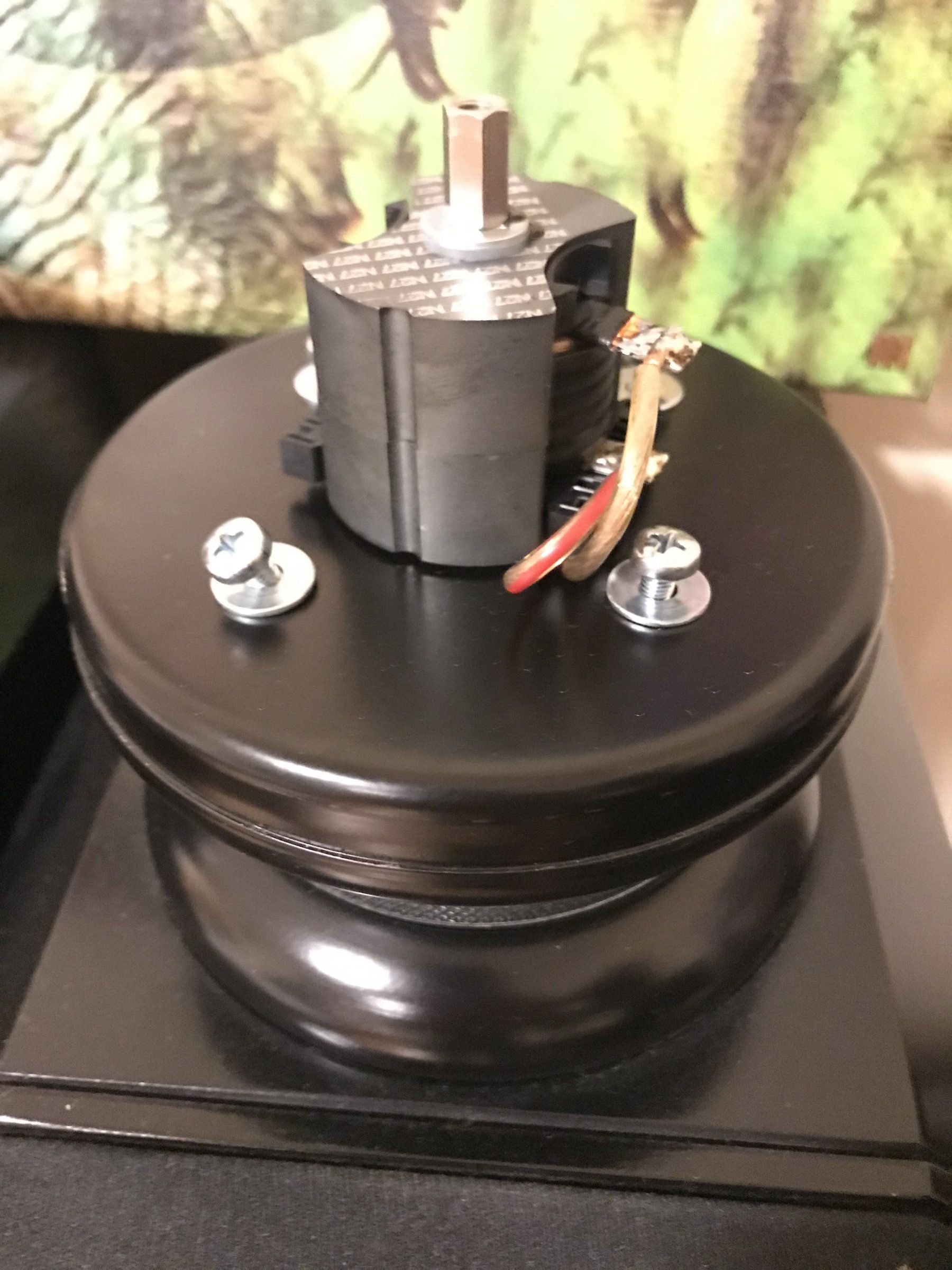

wie bekomme ich das Teil auseinandergebaut.
Die 4 Schrauben hast Du ja schon gelöst, jetzt noch die beiden Kabel ablöten und dann sollte es sich trennen lassen.
Evtl. musst Du aber auch noch den mittleren Gewindebolzen lösen, kann sein dass das mittig noch befestigt ist, um den kleinen Übertrager zu entfernen.

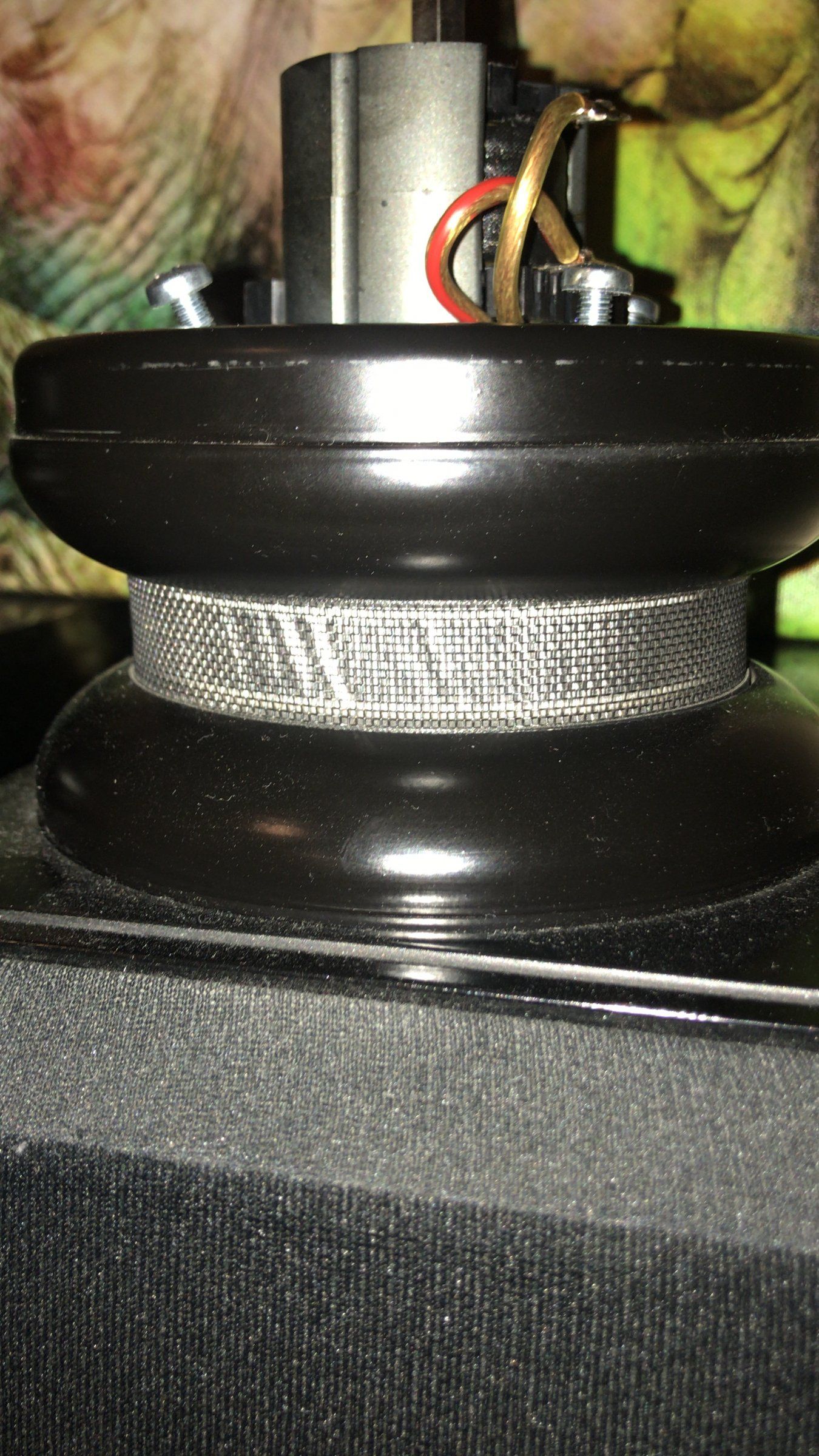

Bei einem der 4Pi Rundumstrahler meiner Elac 211 ist die Folie "verdreht" und hat quasi Falten geworfen !
Frag bei Elac nach einem Ersatzdiaphragma. Auch wenn der Hochtöner einzeln nicht mehr verkauft wird (oder vielleicht doch?), wird's Ersatzteile dort geben. Elac ist eine norddeutsche Traditionsfirma mit einem sehr guten Ruf. Garantie hin- oder her.
Solche Diaphragmen kosten allerdings schnell mal >100,- EUR - Eine Reparatur vom Hersteller kann auch schnell mal 200 bis 300,- kosten. Schätzungsweise. Fragen kostet nix, also: Los!

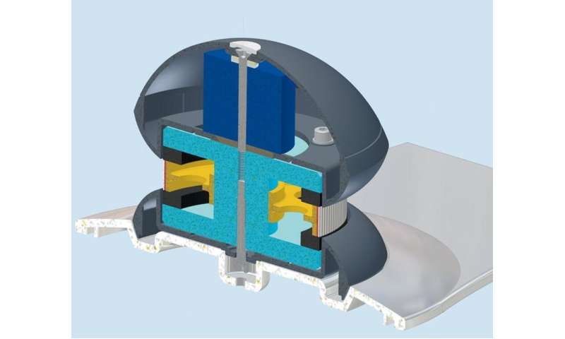

Der Rundumstrahler arbeitet mit einer Zieharmonikamembran, ähnlich nach dem Airmotionprinzip von Oskar Heil (AMT von ESS). Elac hat sehr kleine Falten in der Mebran, daher wird das Ding auch "nur" als Zusatzhochtöner verwendet. Die Bandbreite ist schon recht gering und der Einsatz ab ca. 10 kHz (lt. Hersteller) schränkt das Ding schon stark ein.
