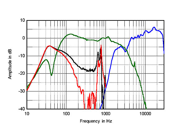

Die Meßorgie von Stereophile zum Polk A1 zeigte dann eine Gehäuseresonanz bei 277 Hz und folgenden Frequenzverlauf
Hmm, das sieht erstmal nach einem einfachen Weichenkonzept aus. Da wird nach ganz alter Väter Sitte der Hochtöner nur mit einem Kondensator gegen tiefe Frequenzen geschützt sein und sich kiene aufwändige Weiche wiederfinden. Dann steigt der Pegel zu hohen Frequenzen hin deutlich an. Im oberen Mittenband bis zum untern Hochton sind das 5 dB und damit ungefähr vierfach lauter als im darunterliegenden Frequenzband. Deshalb wird der Tester auch weniger von dem Booming (Anregen der Resonanzfrequenz des Raumes) bemerkt haben und das ganze als luftige Wiedergabe beschrieben haben.
