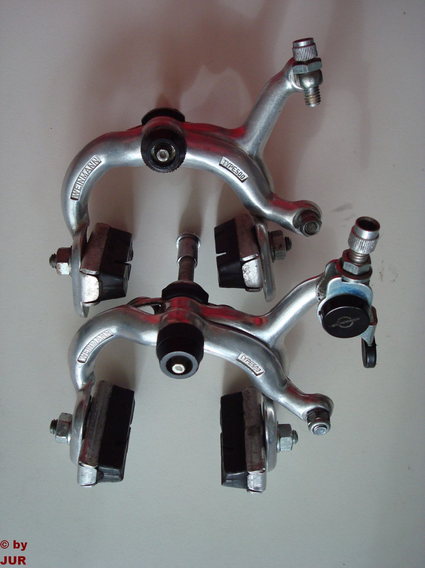

Aber ACHTUNG: Die Ösen am Oberrohr liegen auf der rechten Seite. Die gehören für "übliche" Seitenzugbremsen - Campa - aber auf die andere Seite. Die alte Shomani-Arabesque sollte gehen und ich meine zu erinnern, schon mal so einen Mercier mit 600'er Arabesque gesehen zu haben.
Die langen Arabesque haben die Bremsenanlenkung auf der falschen Seite, die kurzen auf der richtigen.
Weinmann Typ 500
