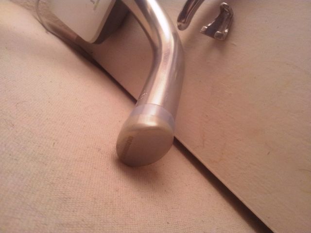

Jetzt lohnt sich das Warten doppelt 🙂 Mein Fang des Tages:
Habe eben ein Set aus DURAACE LENKER, Vorbau, Griffen mit GUMMIS, LENKERENDSTOPFEN und ZUGBÜNDLER ergattert. 🙂

Glückwunsch, ich hatte die Auktion beim großen Bruder auch bebachtet (aber nicht mitgeboten 😉 ). Alles dabei! Hoffentlich sind alles nur Klebereste am Bügel und keine Kratzer.

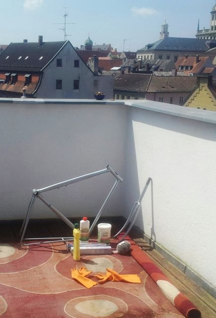

Kurzes Statusupdate:

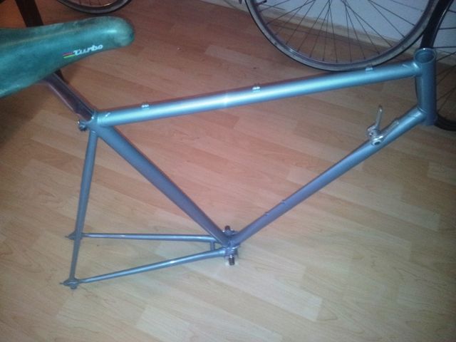

- Rahmen ist zurück, Fotos gibts morgen
- Aufkleber pausieren immer noch im Copy-Shop, da muss ich wahrscheinlich mal einen Konkurrenten aufsuchen.
- Schalthebel ist wieder zusammengesetzt ;-)
- Teile sind nun alle vorhanden oder auf dem Weg 🙂

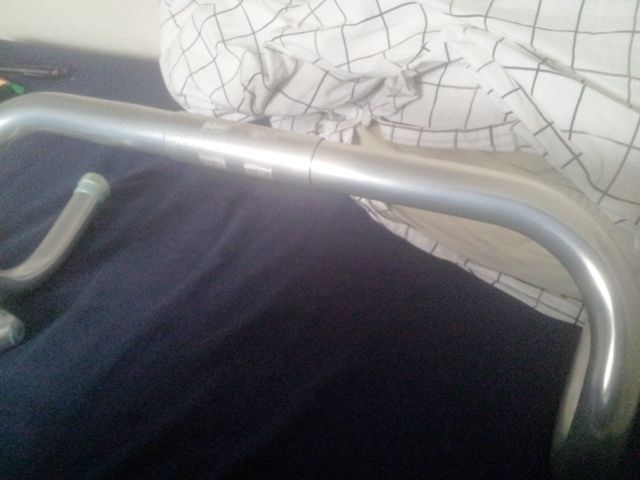

- Muss mich noch entscheiden beim Lenker, jetzt habe ich theoretisch zwei, die gut passen (Nitto Aero oder DA AX). Da bin ich für Vorschläge offen.
So, jetzt ist das gute Ding gekommen, und ich werde es auf jeden Fall verbauen. Das sieht ja schon im Liegen aus, als würde man gleich abheben 🙂

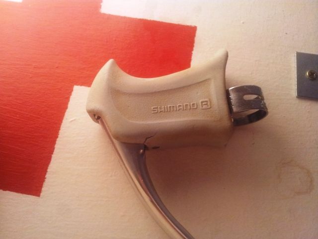

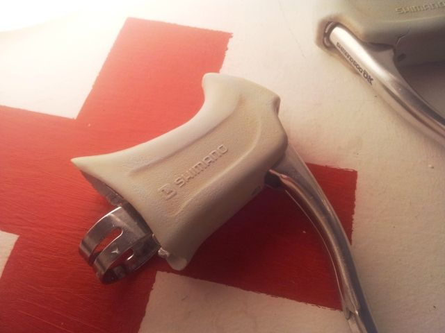

Und auch bei den Hoods kann ich nen Haken machen. wer auch immer den Tipp mit der Zahnpasta als Reinigungspaste gepostet hat, vielen Dank, die sehen jetzt echt Welten besser aus.

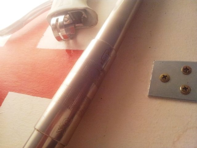

Leider hat der Bügel einen Durchmesser von 26mm, mein schöner Vorbau hat 25,4mm :-(
Am liebsten würde ich tauschen, hätte einen nahezu neuwertigen mit 25,4mm Durchmesser an der Lenkerklemmung und 120mm Länge oder einen etwas verschrammten mit 26mm Durchmesser und 90mm Länge, bei dem aber der Inbus der Abdeckkappe aus Kunststoff rundgedreht ist.
Suche nach der perfekten Mischung aus beiden (26er Klemmung, 100-120mm Länge, keine Kratzer, intakte Abdeckkappe). Wer das hätte, könnte je nach Zustand auch beide beschriebenen bekommen.
Gleich kommen noch Bilder vom Rahmen!

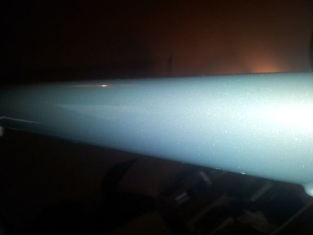

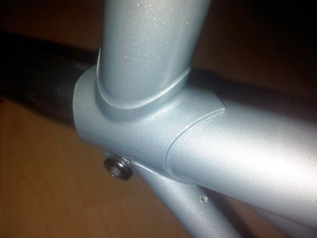

Naja, nen nackten Rahmen zu fotografieren, und die Qualität/Farbe einer Lackierung darzustellen ist wohl was für Profis... Und ja, es gibt auch eine Gabel, die muss aber noch in die Werkstatt zum Planfräsen und Konus aufpressen.
Die Details zeigen die Farbe relativ treffend.
