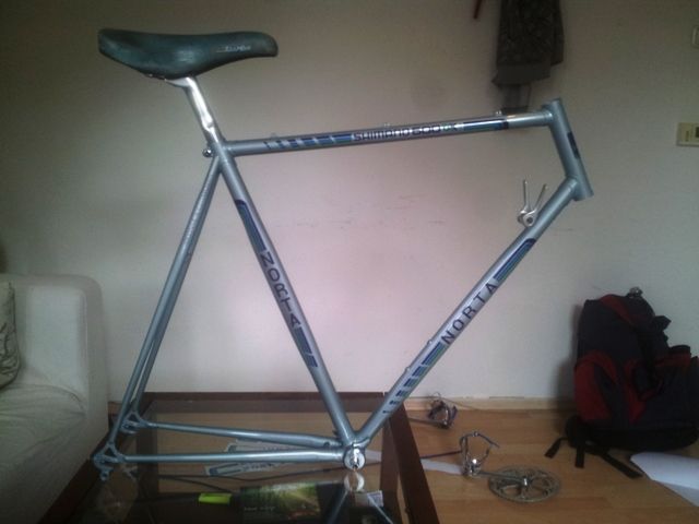

Norta 600ax

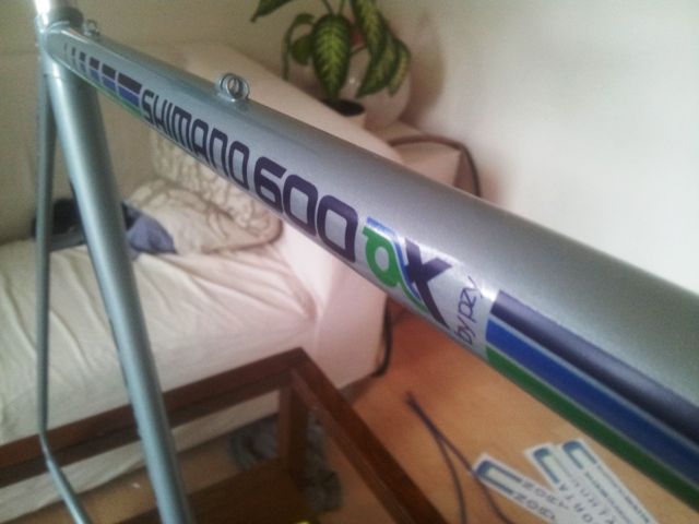

Und gleich noch ne Frage: Kann ich den relativ frisch lackierten Rahmen, (ca. 10 Tage her) mit Spiritus reinigen, oder mach ich damit die Lackierung kaputt?
Diese geplätteten Rohre sind ja vielleicht aerodynamisch (wohl eher nicht), sehen schnittig aus (ja!) aber sind vorallem eine Qual bei der Positionierung und Ausrichtung der Aufkleber...

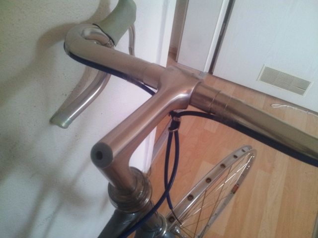

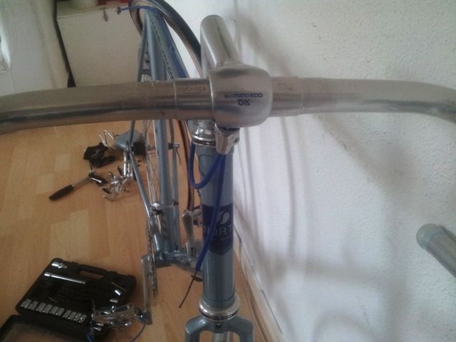

Hallo zusammen:
Bin wieder ein Stückchen weiter. Jetzt ist eigenltich soweit, nur noch Stück für Stück dranzubauen.
Aber hier taucht eine Frage auf:
Stimmt das so? Also die Verwendung des Zughalterchens? Habe mal Testweise ne Bremse montiert und das fühlt sich fürchterlich schwammig an.
Habe die Hinterbremse auf dem in Fahrtrichtung linken Hebel, das will ich so. Aber muss der Zug dann links oder rechts am Lenker vorbei? Links wird er mir auf den ersten Blick sehr gebogen, in Linkskurven. Rechts wird er aber in Linkskruven gespannt.
Prinzipiell ist die Regel ja, das in "fließenden Richtungen" zu verlegen. Das geht hier aber so gut wie nicht. Oder zumindest wüsste ich nicht wie.
Bin dankbar für Ratschläge
LG Peter
muss da denn ein halter ran? bei wäscheleinen ok, aber ob das hier nötig ist, bezweifel ich. zug für die vorderbremse rechts vorbei, ist die einzig sinnige lösung links vorbei geht ja wie du schon sagst nur mit extremer biegung.
Naja, sagen wir es mal so. Ich GLAUBE, der GEHÖRT da hin. Wegen mir muss das nicht, dachte mir halt, da wird sich jemand was dabei gedacht haben. Vielleicht aber auch nicht ;-)
Meinst? ich denke mal, das Problem liegt ja erst da, wo die Züge das Lenkerband eh verlassen haben...
ach so...ich dachte, der erste teil deines postes ging um die zugführung am lenker entlang :D
Aber, wenn das lenkerband dran is, dann sind die Kapel außerhalb eigentlich auch recht fest. Da der eine Zug ja direkt nen kurzen weg an die Vorderradbremse hat und die ander auf dem Oberrohr auch wieder fest gehalten wird. Also schwammig im Sinne von "nicht fest" ists dann nicht.....falls ich da was vollkommen missverstanden hab, verigiss es :D
