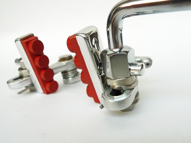

Die Grand Bois Bremsen bieten, bis auf die individuelle Federkrafteinstellung, die gewünschten Verstellmöglichkeiten. Der Verstellmechanismus der Grand Bois Bremsen ist einzeln erhältlich und sollte auch bei Mafac oder Compass Bremsen passen – nur so als Tip für diejenigen, die Ihre Mafacs tunen wollen.
Von welchem Verstellmechanismus sprichst du denn hier? Um die Einstellung der Mittigkeit kann es ja nicht gehen, das können ja weder die Mafacs, noch die Compass oder die Grand Bois. Ich habe hier ein Paar Mafac RAID mit Anlötsockeln, dass ich mittelfristig gerne verbauen möchte, und wäre über den Tuningtip dankbar.
Grand Bois Brake Shoe Adjuster
erlaubt die stufenlose Einstellung des toe in

Grand Bois Brake Shoe Adjuster erlaubt die stufenlose Einstellung des toe in
Verstehe, danke dir. Also im Prinzip wie bei klassischen Cantis eine stufenlose Winkelverstellung. Das ist fummeliger einzustellen, aber selbstverständlich viel sinnvoller als die Lösung bei den Compass-Bremsen, die erst gar keine Verstellmöglichkeit hatten und jetzt diese gesenkten Unterlegscheiben, die ebenfalls einen starren Winkel vorgeben.
Ich finde viele Produkte von Compass richtig gut und sehr sinnvoll (z.B. eben die Wiederbelebung der RAID*), aber bei manchen Sachen ergibt man sich dort einer Starrsinnigkeit in technischen Dingen, die fast schon elitär anmutet. Und die Federngeschichte gehört definitv dazu.
* Wobei das eigentlich eher Grand Bois zustehen dürfte, oder? Ich meine, die Chouette ist älter als die Compass MZB.
Kann es sein, dass die Feineinstellung der Federn überbewertet wird? Ich kann mich noch an die alten BR-AT50 Cantis von Shimano, die im Gegensatz zu den ansonsten gleichen Deore (XT) Cantis ohne Justage der Federspannung auskommen mussten und auch nicht negativ auffielen. Bei Cantis kann man notfalls immer noch einen Bremsschuh nachjustieren, wenn die Bremse in Ruheposition schleift. JH argumentiert, dass es besser ist, wenn der Rahmenbauer sorgfältig arbeitet und die Sockel exakt symmetrisch und parallel zur Fahrtrichtung anlötet. Bei billiger Massenproduktion ist das vielleicht nicht machbar, bei Ulrich Vogel bin ich mir sicher, dass er das schafft. Die Idee bei den Compass bremsen ist, dass man beim Nachstellen oder Wechsel der Bremsbeläge nicht lange herumfummeln muss und der neue Belag sofort passt.
Das funktioniert aber auch nur, wenn man nie einen heruntergefahrenen Belag nachjustieren musste. Und das ist bei MZB, bei denen der Bremsbelag mit fortschreitender Abnutzung nach oben in Richtung Reifen wandert und irgendwann der Reifenflanke gefährlich nahekommt, eher unwahrscheinlich. Letzten Endes bei Cantis und V-Brakes auch, wenngleich diese unter die Felge wandern und irgendwann durchrutschen können.
Überhaupt, Cartridge-Beläge sind ja eine schöne Sache, aber ich musste noch bei jeder Bremse hin und wieder mal die Belagausrichtung korrigieren, wenn sich das Gummi etwas heruntergefahren hatte. Und wenn ich dann einen runtergefahrenen Belag gegen einen frischen tausche, muss ich erst recht ran.

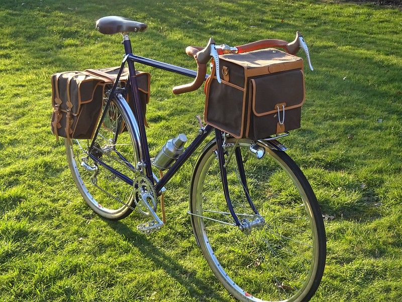

Der Kurbelsatz sieht, mit Verlaub, nach 12,99 € aus, zum schönen 7800er Schaltwerk passt er gar nicht - Vorbau- und Steuersatzoberflächen sind zu unterschiedlich (hochglanz und matt) zur Sattelklemmung hab ich mich schon ausgelassen, die Position der Bremsgriffe ist indviduell, je nach Vorliebe, und nicht kritisierbar. Kommen da noch alltags- und tourentaugliche Klick-Pedale dran?
Erstmal, tolles Rad. :daumen:
Die Mischung aus modern, klassisch und retro, bezüglich des Designs der Komponenten ist vermutlich auch der aktuellen Angebotspalette geschuldet. Beleuchtung und Schaltkomponenten im klassischen Look gib es schlicht nicht mehr, bzw. würde den Anforderungen der Zeit nicht genügen. Wie bei automobilen Replikas sieht man, wenn man die Originale noch im Kopf hat, dass da irgendwas nicht stimmt. Mich irritiertieren auch vor allem der Steuersatz der so gar nicht zu den polierten Muffen passt und die Pedale und natürlich. Kurbelsatz, hmmja da würde ich dann konsequenterweise die Linie der Schaltkomponenten verfolgen und angepasstes japanisches Design verbauen. So sieht es etwas nach Steampunk aus. ;)
Ja, deine Einschätzung deckt sich mit meiner - aber wenn man z.B. eine Kompaktkurbel fahren will, wird man bei Shimano in den "klassischen" DA-und Ultegra Gruppen (7400-7700/6400-6500) nicht fündig, leider. (eine Alternative wäre die XC Pro, die man ja auch 2-fach fahren kann, LK110).
Die Rahmenbaukunst von Herrn Vogel steht völlig ausser Frage, wird aber durch die jetzige Komponentenwahl nicht voll zur Geltung gebracht, imho,.
