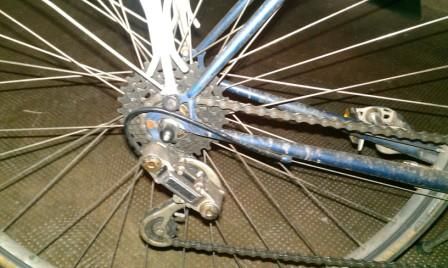

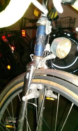

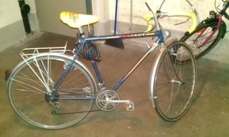

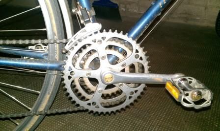

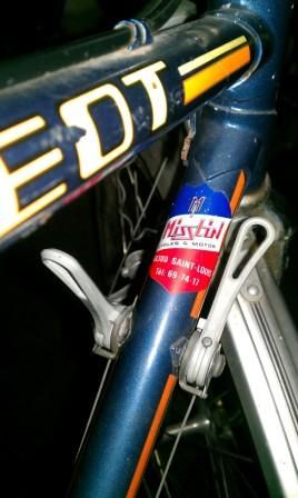

Wie der Titel sagt, bin ich seit kurzem Besitzer eines Peugeot PX 80, das mir ein Kumpel gratis überlassen hat. Daher auch mein Interesse. Das Rad ist alles in allem in einem guten Zustand (müsste einfach mal gereinigt werden) und weitestgehend mit Originalteilen ausgerüstet. Hab bisher nur neue Reifen draufmachen lassen
F:\Peugeot PX 80\IMAG0348.jpg
F:\Peugeot PX 80\IMAG0350.jpg
F:\Peugeot PX 80\IMAG0351.jpg
F:\Peugeot PX 80\IMAG0353.jpg
F:\Peugeot PX 80\IMAG0354.jpg
. Grausam sind allerdings die Weinmann Cantilever Bremsen extrem (wohl aber auch Original), denn sie liefern kaum Bremsleistung. Besonders am Hinterrad helfen die Bremsen in etwa soviel wie wenn Watte gegen die Felgen gedrückt würde, was mich im Strassenverkehr zu einer wachsenden Gefahr werden lässt ;).
Kurz und gut, würde mich einfach eure Meinung zu diesem Rad interessieren. Habt ihr generelle Anmerkungen/Tipps für mich?
Eventuell als kleine Anmerkung: Ich möchte das Rad gerne alltäglich für meinen Weg an die Uni nutzen, sowie wenn möglich die klassische Ausstrahlung des Peugeot nicht zerstören.
Ich habe euch ein paar Fotos angehängt (hoffe hat geklappt) auf denen man hoffentlich genug sieht für einige Expertenmeinunungen
ein herzliches Dankeschön an alle!

Herzlich willkommen hier im Forum! Dein PX 80 ist bis auf Sattel und Lenkerband anscheinend im Originalzustand und absolut Eroica-tauglich. Dringend verbesserungsbedürftig ist aber die Bremsanlage, wie du schon bemerkt hast. Denn der Originalzustand leidet bekanntlich am meisten unter plastischer Verformung durch einen Unfall. Ich würde dir folgendes empfehlen:
  1. Cantileverbremsen aus dem Mountainbikebereich, z.B. diese http://velobase.com/ViewComponent.aspx?ID=FD7E8498-216A-47FA-B997-BDABB0334E93&Enum=117&AbsPos=219 (oder auch die einfacheren Modelle). Die sind zwar ein paar Jahre jünger, aber so genau muss man auch wieder nicht sein.
  2. Andere Bremshebel. Die Doppelhebel funktionieren nicht besonders gut, insbesondere die bei dir verbauten Weinmänner. Einfache klassische Bremshebel (nicht die Aerogriffe mit am Lenker verlegten Zügen) wären passend, z.B. diese http://velobase.com/ViewComponent.aspx?ID=8b1d5bfc-0176-4268-8c8b-4c1dfe28f8ff&Enum=118&AbsPos=137.
  3. Eventuell ist auch der vodere Gegenhalter zu weich (oben am Steuersatz montiert) und sollte gegen ein stabileres Modell ausgetauscht werden.
  4. Neue Bremszüge und Außenhüllen wirken wunder. Hier löhnt es sich nicht, zu sparen. Außenhüllen mit Tefloneinlage und Edelstahlzüge sollten es schon sein.
  5. Viel machen auch die Bremsbeläge aus. Hier lohnt es sich, zu experimentieren.
  6. Wichtig ist bei Cantileverbremsen die korrekte Einstellung. Hier findest du eine ausführliche Anleitung: http://arnowelzel.de/wiki/de/fahrrad/sheldonbrown/canti-trad
Die Mühe lohnt sich, mein Exemplar bremst absolut zufriedenstellend.
Viel Spaß mit dem Peugeot!
Einspruch! Ich habe den gleichen "Bock" und #4-#6 haben nicht ausgereicht. #1 war zwingend! Bei den Weinmännern weint man...

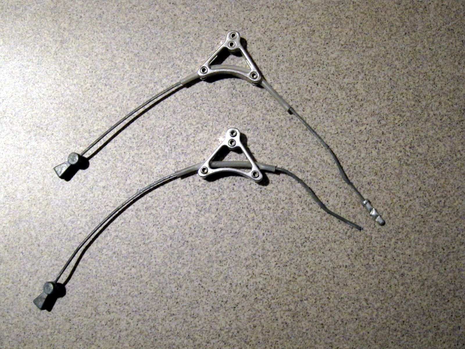

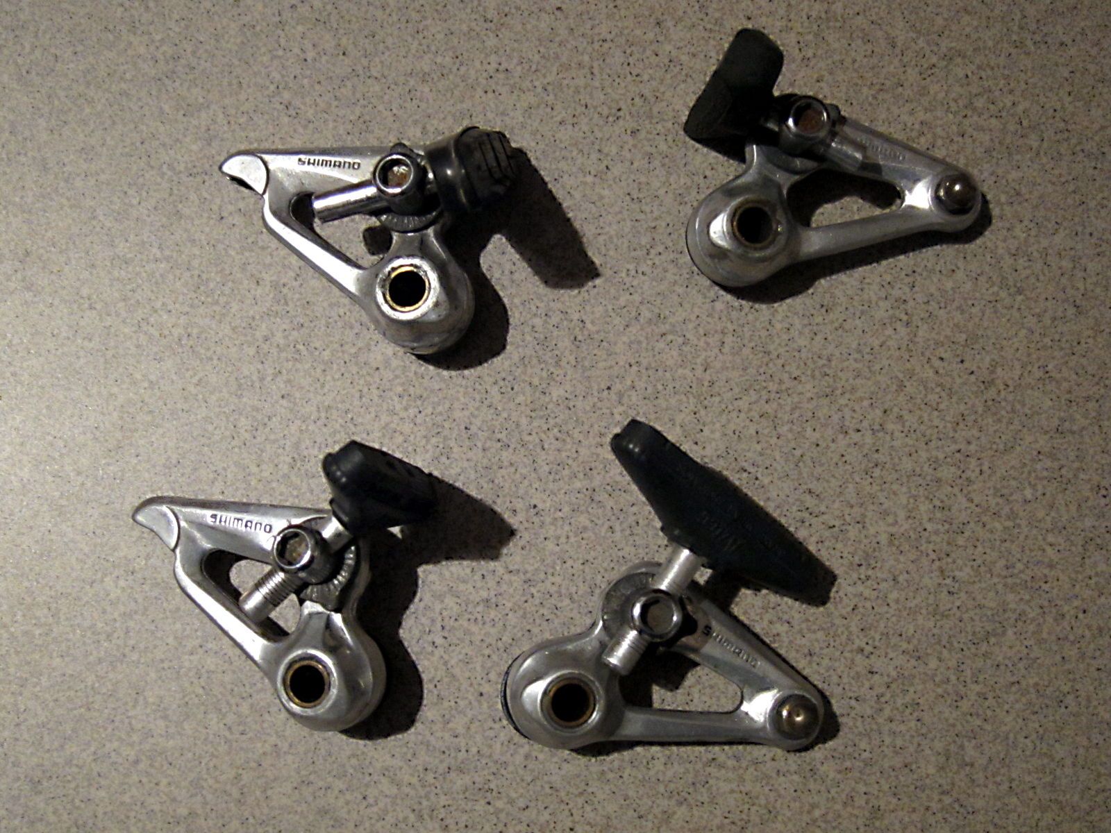

Ich muss mal im Keller wühlen, ob ich noch was finde.
Und das hier hat der Keller ausgespuckt:
Ein Satz BR-AT50
Die kannst du gerne haben.
Und dann würde ich dir noch solche Querträger empfehlen:
Die sind zwar nicht klassisch, erlauben aber auf einfache Weise eine perfekt symmetrische Einstellung der Bremsen.
Der Sattel ist glaube ich auch noch Original. Habe vergessen die Hülle abzumachen (die werden einem immer draufgepackt wenn man das Rad an der Uni stehen lässt).
