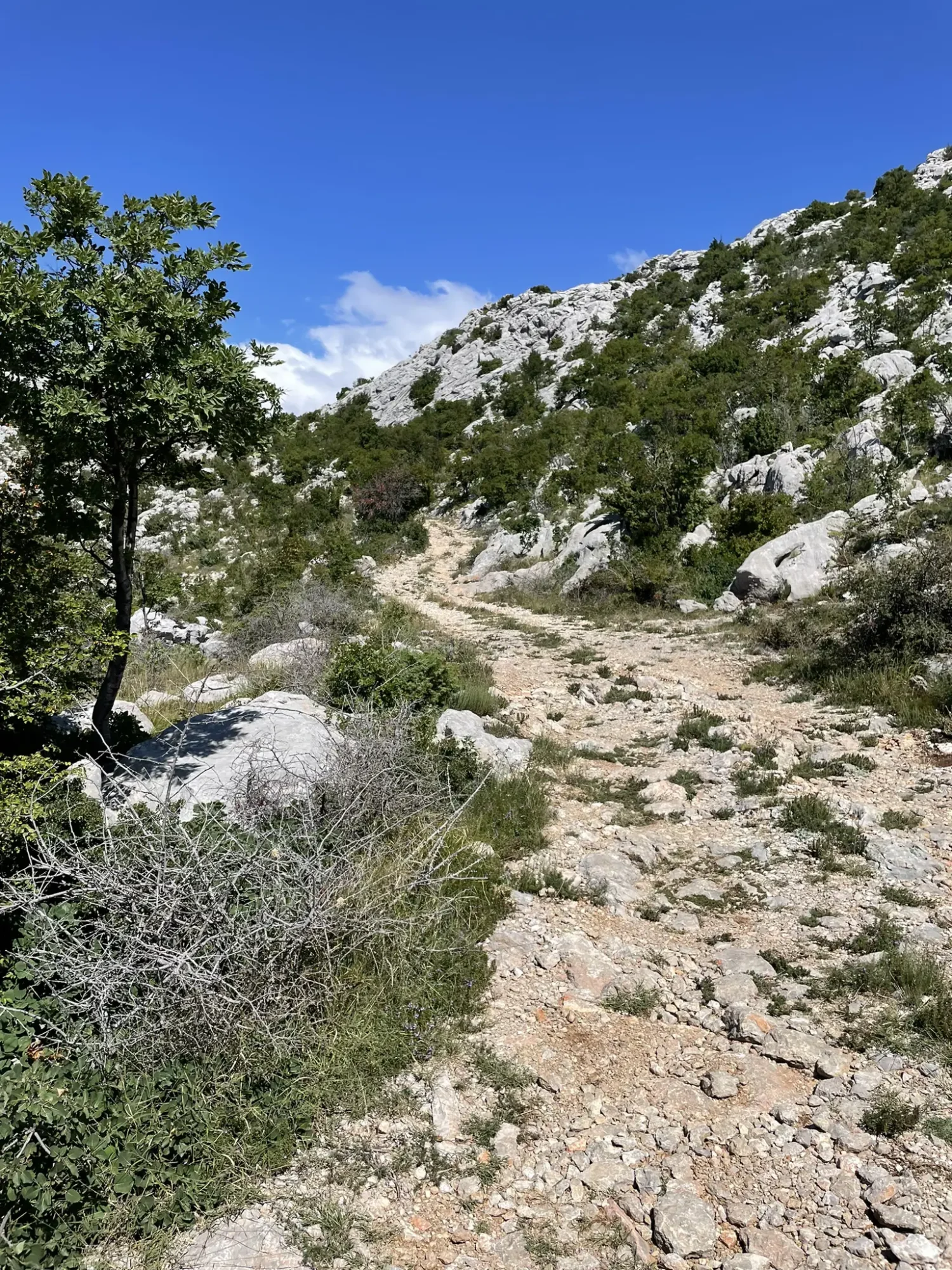

Andererseits gibt es in Europa im Alpenraum und südlich davon gerne mal viele Nebenstraßen, die auch als "Schotter" klassifiziert sind, dann aber so aussehen:
Und ohne Federgabel oder MTB-Reifen kann man da nur langsam mit so 15 km/h behutsam runterrollen, mit Federgabel und breiten Reifen aber ohne Probleme mit 25+ km/h runterbrettern.

Und wo führt diese "Straße" hin? Die Straße in meinem Beitrag führt in einen Ort mit ein paar hundert Einwohnern. Wäre also auch im Alpenraum mit großer Sicherheit asphaltiert.
Bin nicht sicher, ob ich hier das Wort "Straße" verwenden würde, aber das ist wohl Interpretationssache. Auf jeden Fall MTB Gelände.
Abkürzung ins nächste Bergdorf. Es gibt natürlich auch eine asphaltierte Straße, die aber wesentlich länger und voller Verkehr ist. Ideal für ein MTB, da stimme ich dir zu.
