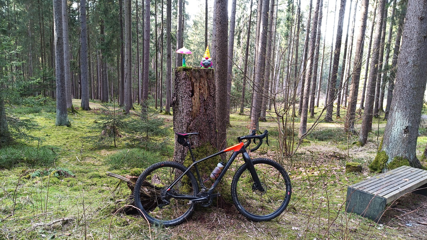

Vermutlich nehme ich das Geheimnis mit ins Grab, warum sich so viele Menschen dagegen wehren, ein MTB Hardtail zu fahren, anstelle so einem "Gerät". Letztlich ist nur der Lenker unterschiedlich. Auch am MTB hat man etliche Griffpositionen.
Gravelbikes sind oft aerodynamischer (Sitzposition inkl Lenker), leichter und leichtere Gravelreifen 40-50mm rollen hervorragend auf Schotter. So gur, dass Gravelreifen auch schon bei XC Mtb Races auftauchen - je nach Strecke natürlich.
Kann man beim MTB auch anpassen
Nicht unbedingt wie man hier sieht. MTB Hardtail wiegt auch nur 8-9Kg
Kann ich auch auf das MTB aufziehen
