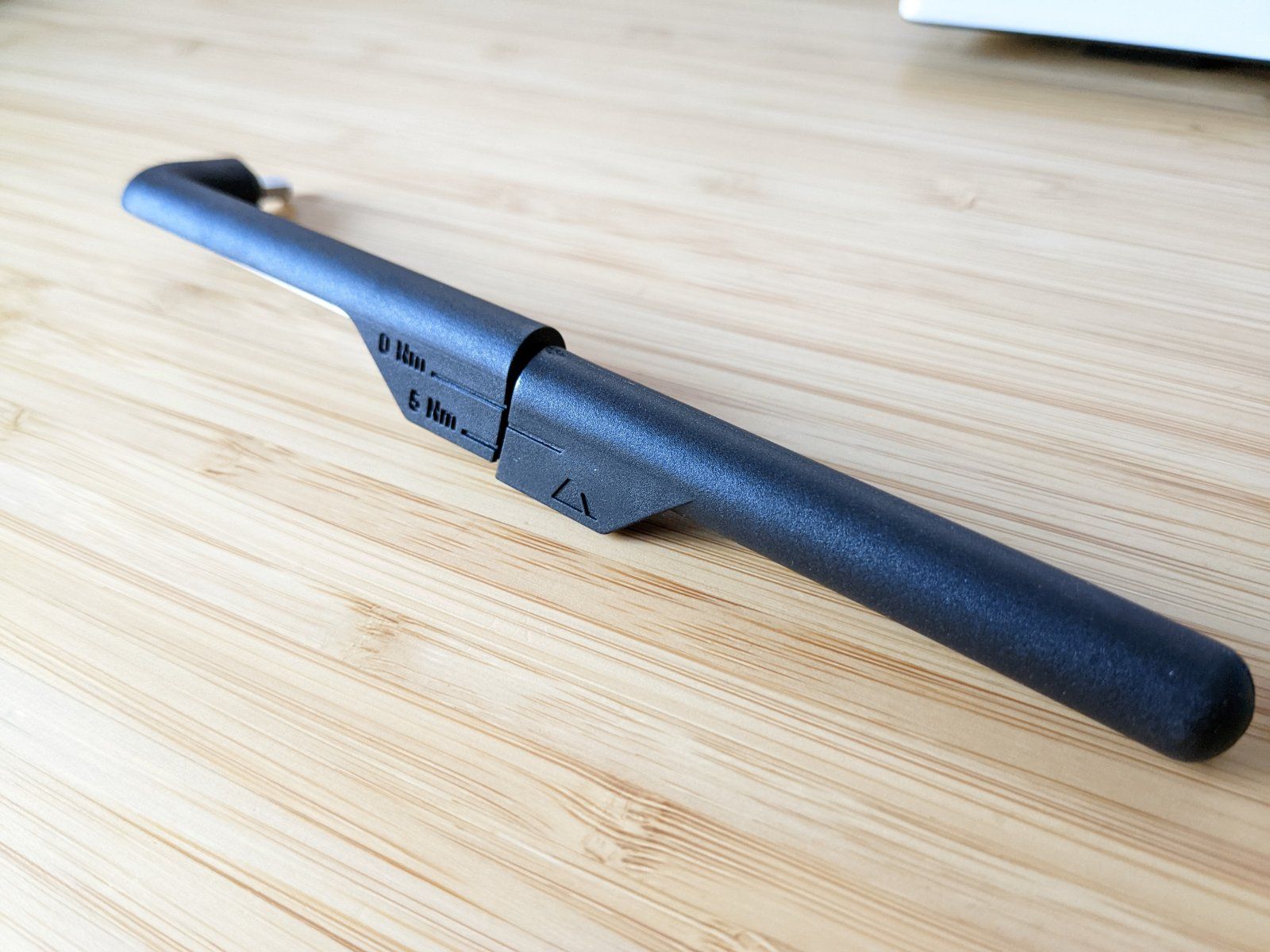

Wird bei dem Ultimate denn auch dieser rudimentäre "Drehmomentschlüssel" mitgeliefert?
Ich habe mit dem Ding zunächst auch an meinem Aeroad die Sitzhöhe eingestellt und der Sattel ist ständig mit einem Knacken abgesackt. Einmal meinen Proxxon Drehmomentschlüssel angesetzt und seitdem ist Ruhe.
Das ist mir auch während der Cyclassics in HH bei KM 38 passiert - Schlagloch und knappe 2cm ging´s abwärts. Habe dann (nach dem Rennen) die Stütze gereinigt oben gefettet - unten Carbonpaste drauf - mit vernünftigem Drehmomentschlüssel mit 5Nm angezogen und Ruhe ist.

Ich fürchte, dass dieser mitgelieferte Drehmomentschlüssel recht oft benutzt wird, weil er einen Vorteil hat:
Man muss damit bei den meisten Größen (zumindest beim Aeroad) nicht das Hinterrad ausbauen.
Will man einen hochwertigen Drehmomentschlüssel einsetzen muss am besten das Hinterrad raus oder je nach Größe geht es auch wenn man die Luft aus dem Hinterrad ablässt.
Bei montiertem Hinterrad ist das in der Tat etwas schwierig, aber wenn man zuerst den Bit einsteckt, dann den Schlüssel mit Nuß komplettiert bekommt man es hin.
Hängt von Rahmengröße und Modell ab. Bei meinem Aeroad in 2XS keine Chance ohne Ausbau des Hinterrads. Durch Ablassen der Luft klappte es allerdings auch mit Müh und Not mit dem mitgelieferten Drehmomentschlüssel (wenn wir ihn denn so nennen wollen). Allerdings auch nur mit dem Ergebnis, dass ich das Rad dann einige Wochen später am Straßenrand ausbauen durfte da die Sattelstütze runter gerutscht ist.
Warum sollte eine Hersteller ein Werkzeug mitliefern das seinen Zweck verfehlt?
Das machen doch nur Firmen die Fehlkonstruktionen in Umlauf bringen, gelle?
Tatsächlich wäre es in dem Fall besser einfach gar keinen Drehmomentschlüssel als einen minderwertigen mitzuliefern.
Ich kann verstehen, dass Canyon gerne ein fertiges, einsatzbereites Paket liefern möchte, aber nicht zuletzt aufgrund der sensiblen Sattelstützenproblematik und der Tatsache, dass viele Canyon-Käufer vermutlich ihr erstes Rad "montieren", sollte hier Sorgfalt und Präzision über Unkompliziertheit stehen.

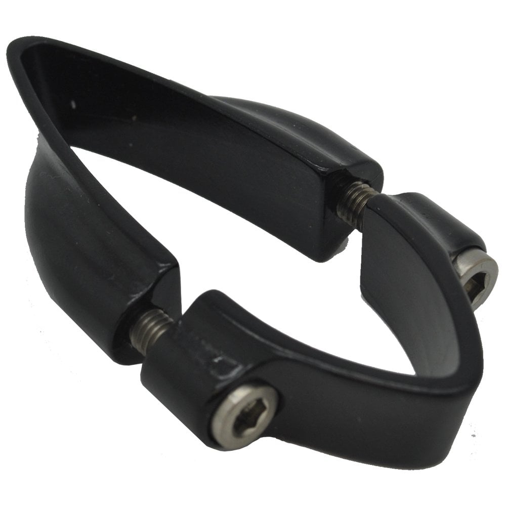

Die Fläche, die gegen die Stütze gepresst wird ist beim Speci auch viel größer. Habe eine Klemmung, die auf dem gleichen Prinzip basiert, nur um 90 Grad gedreht.
Ovale Stütze ist nicht das Problem. Meine am Bahnrad ist tropfenförmig (60x22)und hat diese Klemmung. In den Kurven ist hoher Druck auf dem Sattel, da darf nichts rutschen.
Gefällt optisch nicht jedem, aber schlechte Funktion nervt viel mehr.
Ggf. will Canyon ja auch in der Form das Problem lösen, indem die Klemmschraube entweder etwas größer wird was die Kontaktfläche angeht oder aber eben gedreht wird...nur eine Vermutung, oder irgendwie leise Hoffnung...
