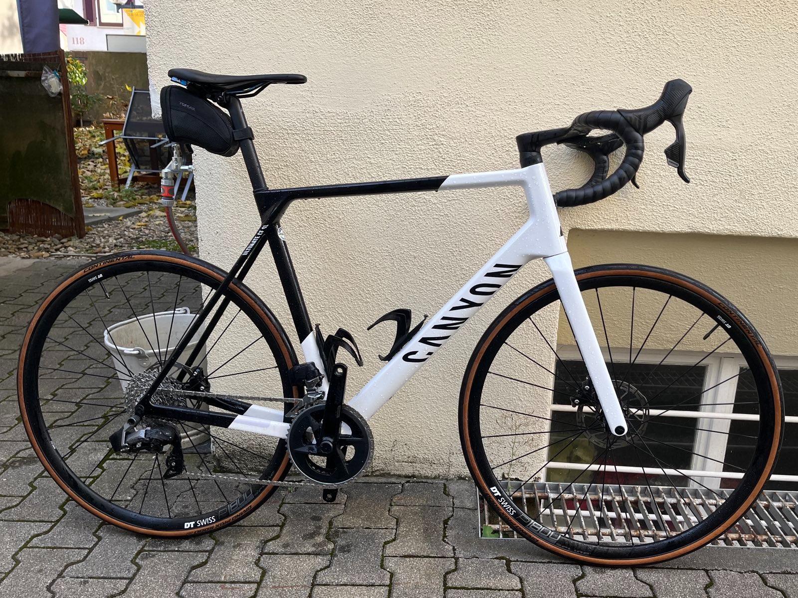

Bisher stiller Mitleser aber nach gut einem Monat und einigen Ausfahrten nun auch mein Fazit zu meinem CF SL 7 eTap in Weiss/Schwarz in XL.
Insgesamt zufrieden, out of the box war alles sauber eingestellt und der Aufbau war gut beschrieben.
Es gab zwei Probleme, die hier im Forum auch schon ausführlich besprochen wurden:
  • Die Backen am Sattelhalter waren so fest, dass sie sich nicht lösen ließen und man den Sattel in der Neigung nicht verstellen konnte.
  • Die Hülse im Sattelrohr rutscht beim Festziehen etwa. 2 mm nach oben
Beides war relativ leicht zu lösen.
Was ich mir wünschen würde wäre eine Möglichkeit vor dem Kauf etwas zu Konfigurieren denn die Kassette musste ich tauschen, da mir die 30 zähne den Berg hoch ein bisschen zu wenig waren, das waren direkt nochmal 100 Euro obendrauf. Auch eine Sattelstütze mit etwas weniger Versatz wäre gut.
Zu den Fahreigenschaften kann ich nicht soviel sagen, da es mein erstes Rennrad ist (bisher nur MTB), es macht Sau viel Spaß damit zu fahren :).

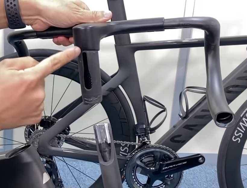

Hat hier schon jemand beim neuen 2022er Ultimate oder Aeroad das CP0018 Cockpit auf eine klassische Vorbau & Lenker Kombination oder ein anderes Cockpit umgerüstet bzw. weiß ob das grundsätzlich funktioniert?
Maybe it helps!
Das geht nicht so einfach, weil das CP0018 eine entsprechende Gabel erfordert. (vgl. Bild 1)
Man braucht also eine Gabel mit durchgehendem Gabelschaft! ;)
Man kann aber (beispielsweise an den entsprechenden CF SLX-Ultimate/Aeroad-Modellen) eine Gabel der CF SL-Ultimate/Aeroad-Modelle verbauen, in Verbindung mit einen normalen 11/4" Vorbau/ Lenker oder einem anderen Canyon Cockpit.
ABER! Man muss dazu den Rahmen anbohren für die Verlegung der Brems-und Di2-Leitung.
