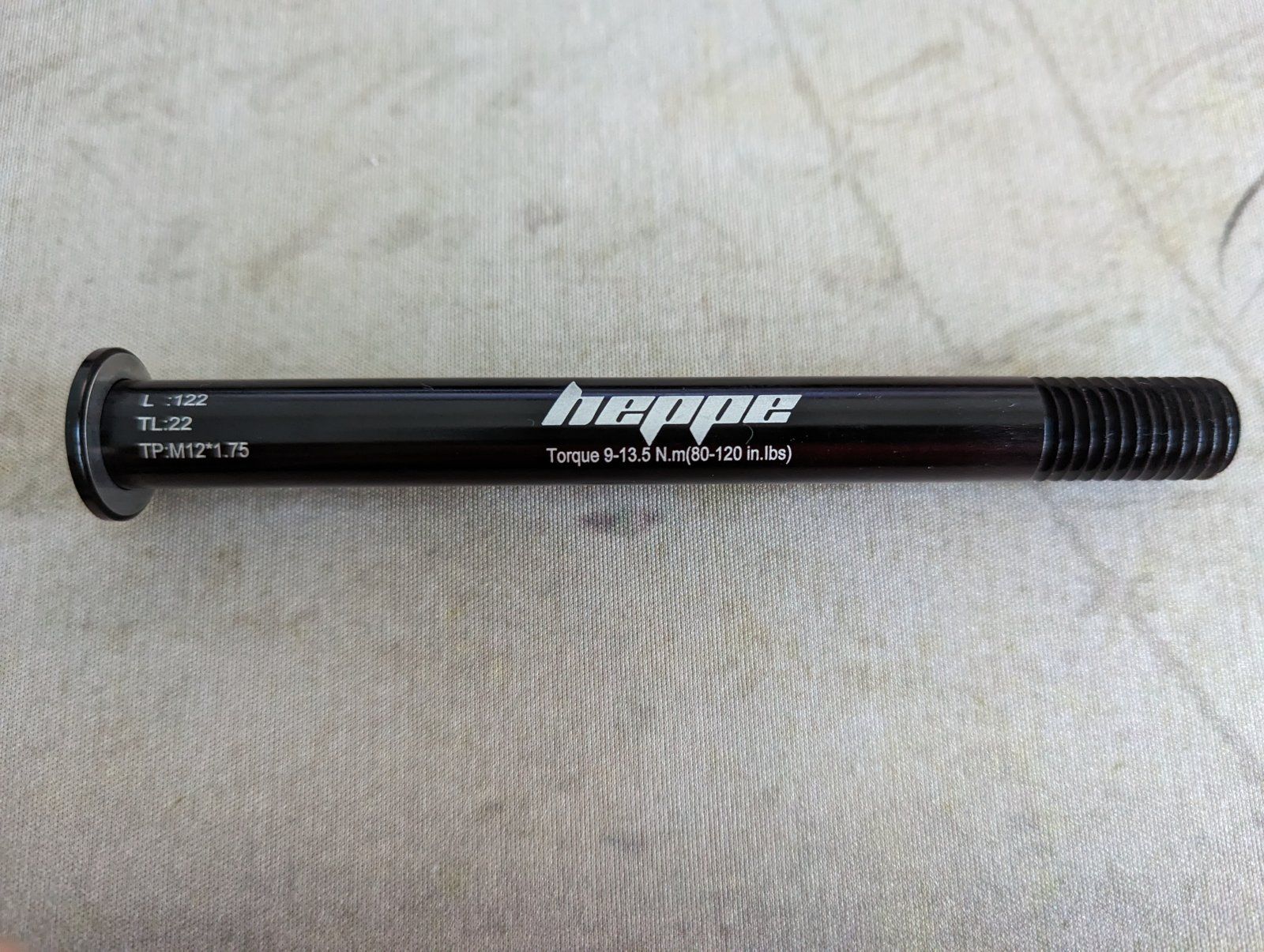

Es gab vor einigen Seiten ja die Diskussion bzgl. dieser Achse. Hab sie mittlerweile bekommen und sieht sehr gut aus. Habe mir für die Freundin noch eine bestellt. Da es noch diverse Rabatte gab hab ich direkt 2 genommen, sodass ich eine für 10€ inkl. Versand abgeben würde (sobald sie da sind). Gerne melden wenn sie jemand will.
