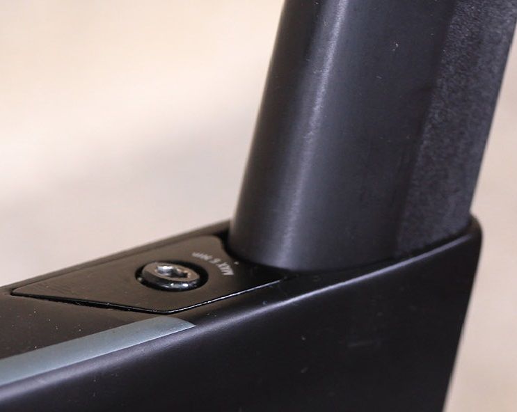

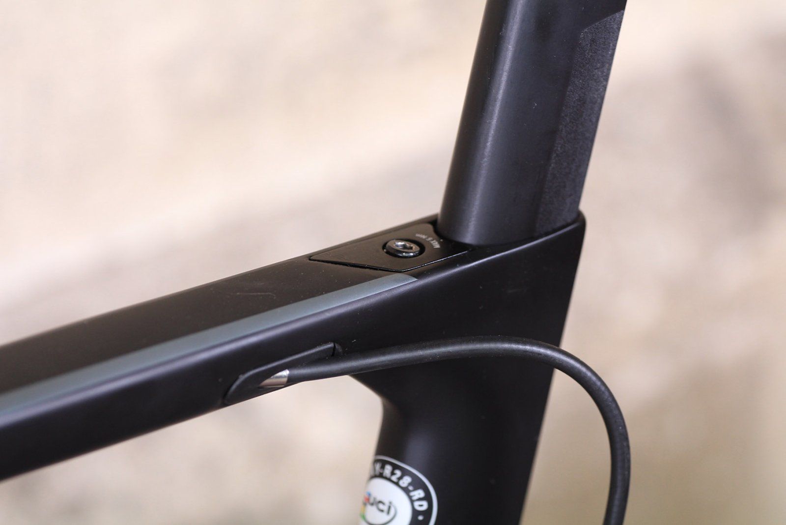

Ich habe vergangene Woche nochmal mit Canyon im Chat zum Thema Sattelstütze geschrieben. Bei mir knackt mit dem neuen Rahmen zwar nichts mehr, allerdings lockert sich die Sattelstütze. Angezogen mit 5NM vor der Fahrt sind es nach einigen Stunden nur noch 3- 4 NM. Dabei scheint es dann auch zu bleiben, sie lockert sich also "nur" in diesem Bereich.
Der Canyon Mitarbeiter meinte dann zu mir, ich zitiere: "Das Lockern ist bei uns bereits bekannt und wir arbeiten an einem Austausch Kit für betroffene Kunden." Das soll einem dann, wenn man das Problem vorher bei Canyon gemeldet hat, automatisch per Post zugeschickt werden... Einen Zeitrahmen konnte man mir allerdings nicht nennen. Das "Austausch-Kit" kann ja dann fast nur auf eine angepasste Sattelklemme hinauslaufen...
Canyon gibt bei der Sattelstütze an, dass sie mindestens aller 1000 km (oder irgendwas um den Dreh) raus genommen und gereinigt werden soll, da die Sattelstütze ansonsten schneller verschleißt. Würde dann im gleichen Atemzug bedeuten bei der Reinigung auch immer die Sattelklemme auszubauen und die Schraubensicherung zu erneuern. Ist zwar möglich, aber schon recht aufwendig.
Der Mitarbeiter von Canyon im Chat hat ebenfalls die Verwendung von mittelfesten Loctite empfohlen bis es eine endgültige Lösung von Canyon gibt.
