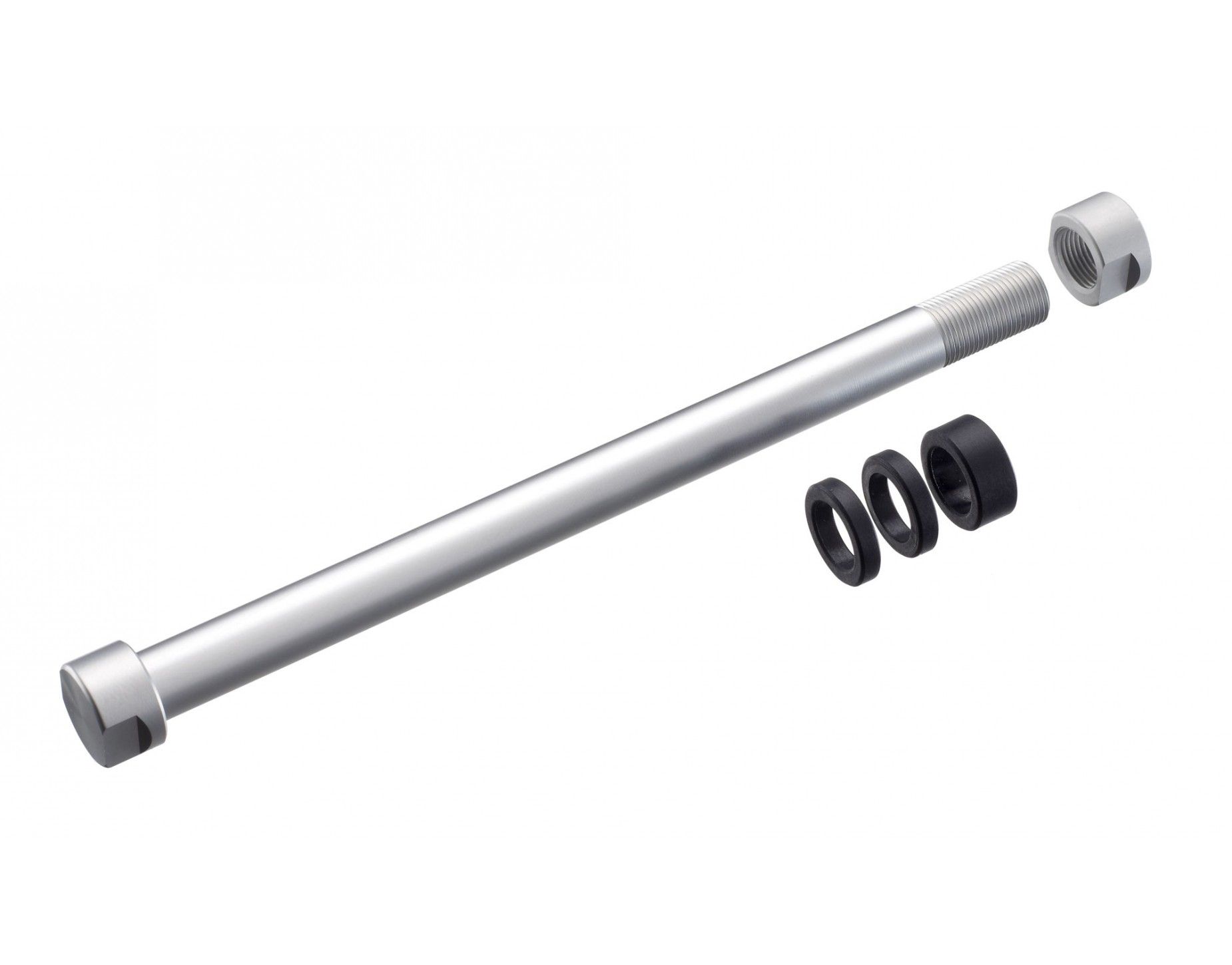

Hi,
ich hab mir den Steckachsenadapter
https://www.bike-components.de/de/Tacx/Steckachsenadapter-fuer-alle-Heimtrainer-p39697/
für mein Ultimate CF SLX Disk 8.0 geholt.
Hat das damit schon mal jemand am laufen ? Vielleicht bin ich beim Einbau etwas zu vorsichtig, aber
es fühlt sich so an als ob sich die Achse nicht komplett durch die Gegenseite schrauben läßt. Ist bei denen vielleicht das Gewinde nicht
ganz durch geschnitten? Ich hab aufgrund des hohen Widerstandes erst mal wieder die alte Achse rein gemacht.
Bin ich nur zu ängstlich, oder passt das wirklich nicht ?
Gruß,
Stefan
Nach einigem suchen bin ich der Meinung das der "M12x1 RWS: T1711" richtig sein sollte.
Aber meine Hand dafür ins Feuer legen will ich nicht und bevor ich jetzt mit der Kombizange festziehe
wenigstens noch mal Fragen.
Hope it helps!
Maße:
https://tacx.com/wp-content/uploads/2016/08/Tacx_Dimensions_Traineraxles-0216_NL.pdf
T1711
T1707
BTW: Mit einer Kombizange würde ich da nicht rangehen....:)

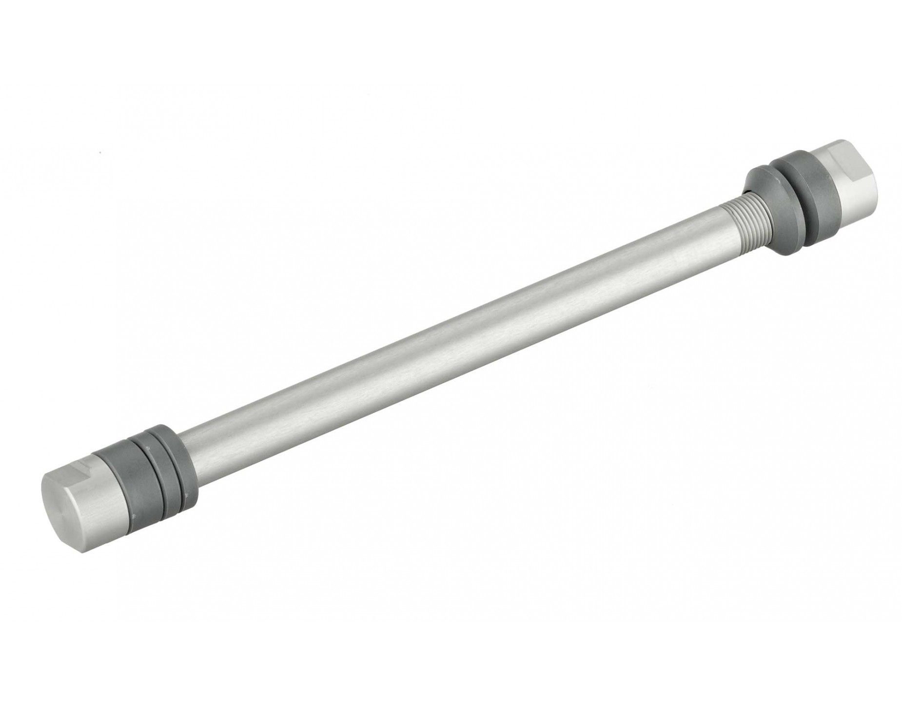

Hallo zusammen,
ich bin seit kurzem stolzer Besitzer eines Canyon Endurace CF SL Disc 8.0 und habe mir auf Empfehlung eines Freundes für die Wintermonate einen Tacx Booster Rollentrainer gekauft. Leider musste ich feststellen, dass hier nur ein Schnellspanner beiliegt...mein Rad hat allerdings Steckachsen. Kann mir jemand sagen, welche Steckachse ich mir hierfür besorgen muss?
Vielen Dank schon mal im voraus und sorry für die vielleicht dumme Frage!
Stargoose
Hope it helps!
Das Endurace CF SL 8.0 Hinterrad hat die Achsdimension: 12 x 142 mm und einem Feingewinde M12x1!
Deshalb benötigst man für den Tacx Booster die Steckachse mit der Bezeichnung T1707(T1711)!
(Vgl. Link in Beitrag #6)
https://forum.bikeradar.com/viewtopic.php?t=1308155
https://www.bike-discount.de/de/kau...12mm-hinterrad-steckachse-fuer-trainer-162283
https://www.bike-discount.de/de/kaufen/tacx-t1711-trainer-achse-m12x1,00-fuer-e-thru-516546
Passen sollten beide!
BTW: Bei Verwendung eines Turbotrainers erlischt, eigenartigerweise, die CANYON-Garantie!
https://www.canyon.com/de-de/support-articles/using_your_canyon_bike_in_a_turbo_trainer.html
So, die T1707 lag heute im Briefkasten. Wie genau muss ich sie nun einbauen? Einfach die alte Steckachse entfernen und die neue reinschrauben? Leider konnte ich weder bei Canyon noch bei Tacx eine Anleitung hierzu finden...
Vielen Dank für Deine Hilfe! Der Einbau war tatsächlich sehr einfach und in 5 Minuten erledigt. Die erste Trainingseinheit habe ich auch bereits absolviert, läuft super :)
