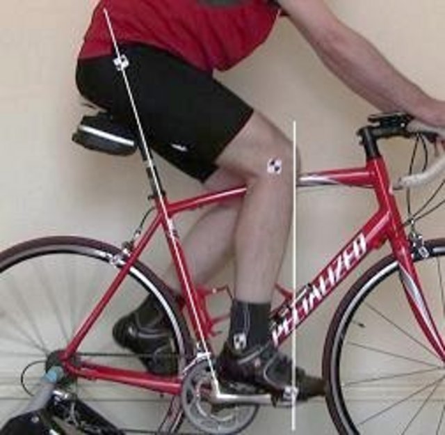

Bei deinem Beispiel hat beispiel2 einen flacheren Sitzwinkel ~ 1.5° 😉 wobei du nur 2mm gestreckter sitzt (372 vs. 374 = 2mm) als beim beispiel1 vorausgesetzt Sattelstellung (Nachsitz- Knielot) ist bei beiden gleich. Was ja immer sein soll. beispiel2 hat also das MEHR Oberrohr HINTER dem Tretlager und ist unrelevant für die effektive Sitzlänge. Man stellt erstmal den Nachsitz ein (Antriebsseite) und danach die Sitzlänge anpassen durch den richtigen Vorbau. Ist der Reach nun zu lang (wie bei den ROSE Rädern) endet das oftmals in einem Stummelvorbau. 🙂 Würde man den Sattel dann einfach weiter nach vorne schieben stimmt der Nachsitz (Knielot) nicht mehr. Also NIE einen zulangen REACH mit Sattelstellung ausgleichen.
Knielot...Schnur mit Pendel an dem Knubbel unter der Kniescheibe bei waagerechter Pedalstellung. Lot muss circa einen Zentimeter vorm Tretlager sein!

durch die pedalachse! Hier ein Beispiel aus bikedynamics)
dann hab ich das bei meinem jetzigem renner ja richtig gemacht...
