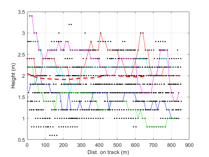

Hihi, ja das stimmt auf jeden Fall. Rot-gestrichelt sind die DEM Daten der Straße. Schwarz alle Messpunkte über eine Stunde Aerotesten, bunt ein paar ausgewählte out/backs zur Übersicht. Weiss man Bescheid, was ein Algorithmus daraus machen würde o_O
Mal als Vergleich
Einfach brutal über alles drüber mitteln und danach die Höhe h = f(t) händische auf Null setzen :D, oder doch hoffen, dass Chung's virtual elavation besser funktioniert.
