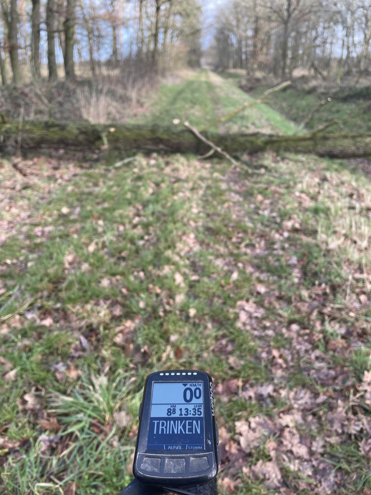

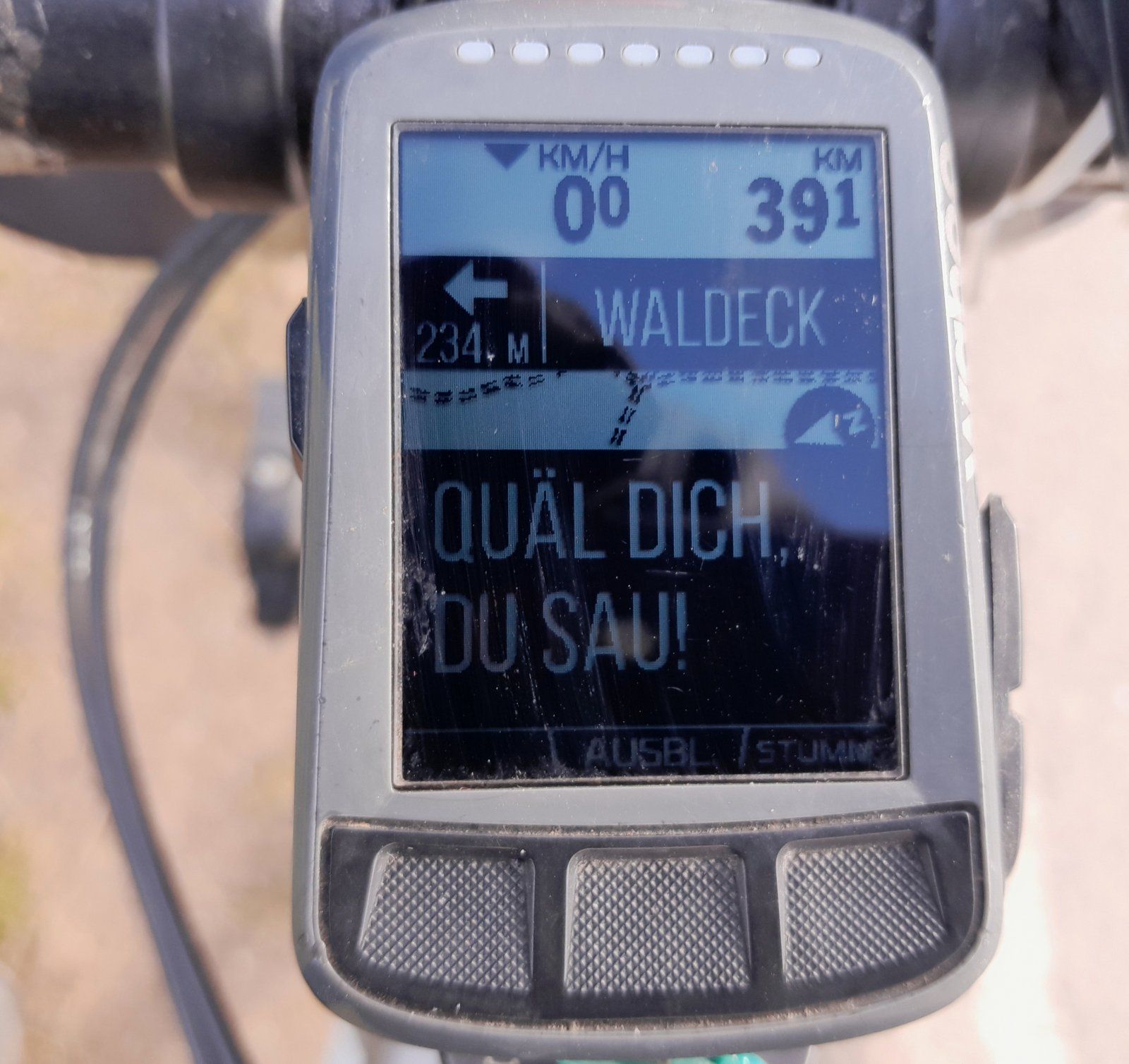

Hungerast ade! Dank einem Software Update erinnern Wahoo Elemnt Radcomputer ab sofort regelmäßig ans Essen und Trinken.
Update für Wahoo Elemnt GPS-Radcomputer: Nie mehr Hungerast

Wenn ich mich von dem kleinen Freund am Lenkrad an trinken erinnern lassen muß läuft was falsch🍻
Das war auch mein Gedanke beim Lesen der Meldung... Als nächstes kommt eine Erinnerungsfunktionn für den nächsten Boxenstopp, damit das nicht wortwörtlich in die Hose geht.
Das Ding sollte anzeigen wo die nächste Dönerbude ist 👍
Dann doch lieber eine Käsestulle oder so wenn man denn tatsächlich vorher nicht genug Kalorien gebunkert hat).
Mir persönlich wäre auch eine funktionierende Basisversion des Bolt lieber, ohne diesen ganzen Firlefanz und den damit einhergehenden ständigen updates.
Aber wenn es schon mal da ist :rolleyes:
