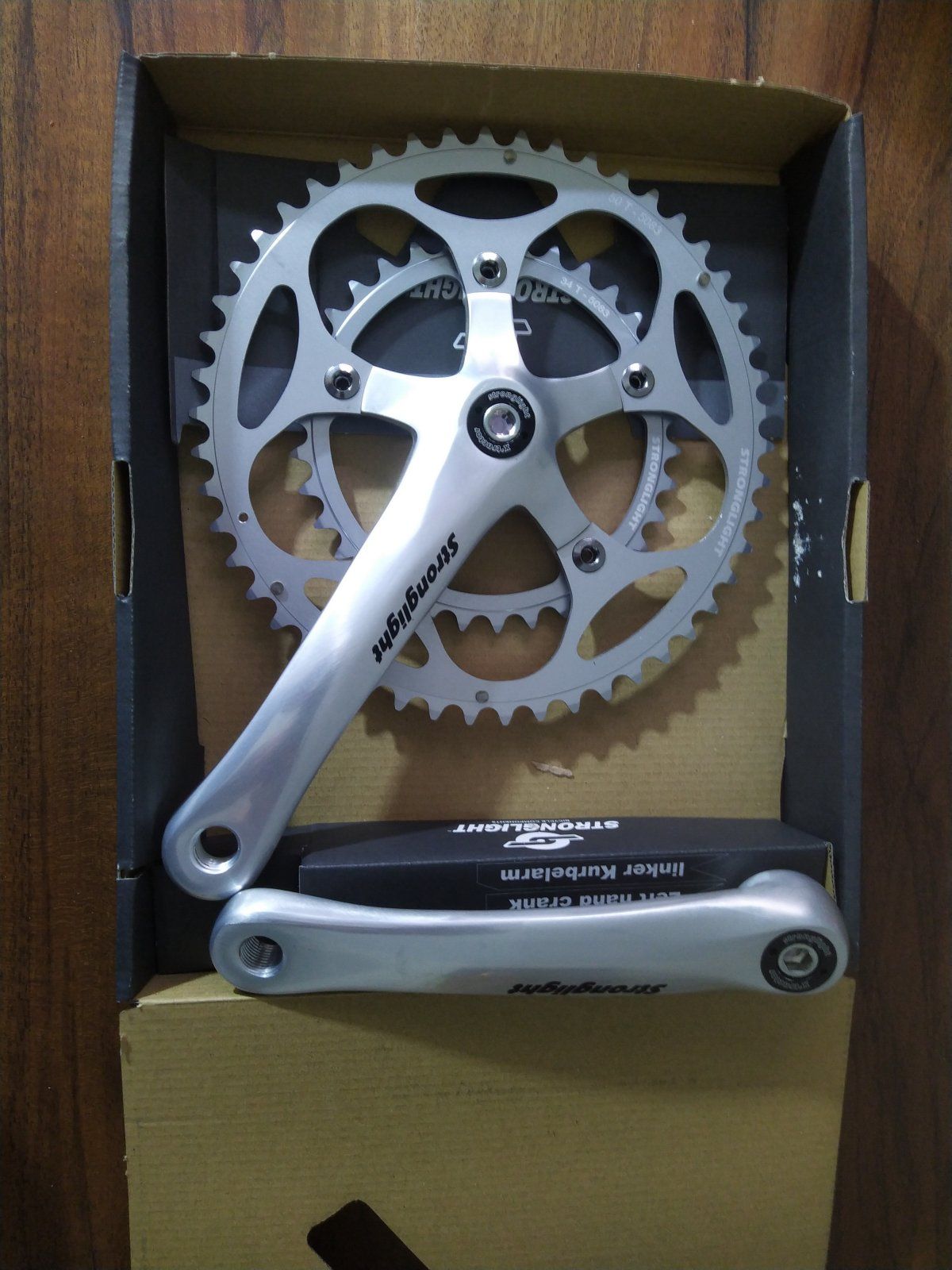

Die Stronglight Impact hab ich in 2 fach auch verbaut. Läuft prima, aber das finish der Kurbel ist wirklich nicht so schön. Die Rückseite hätte man besser polieren können, die ist recht matt im Vergleich zur Vorderseite und die KB sitzen nicht ganz mittig auf dem Kurbelarm. Vielleicht habe ich aber auch eine Praktikantenversion erwischt.
Nein, meine Zweifachkurbel der Impact ist ebenfalls so unschön:
Gestern angekommen für mein Rossin-Projekt: Stronglight Impact (eigentlich eine Sugino XD2)
Ich bin mittel begeistert. Vorderseite glänzt schön, Rückseite eher mau, zudem scheinen mir die Kanten und so nicht immer perfekt zu passen. Vielleicht ist das aber auch oft der Fall, keine Ahnung.

Aber es wird ja ein Arbeitstier, oder? Dann muss es auch nicht die perfekte Kurbel sein.
Ansonsten ist die ja dann auch schnell mal gewechselt...

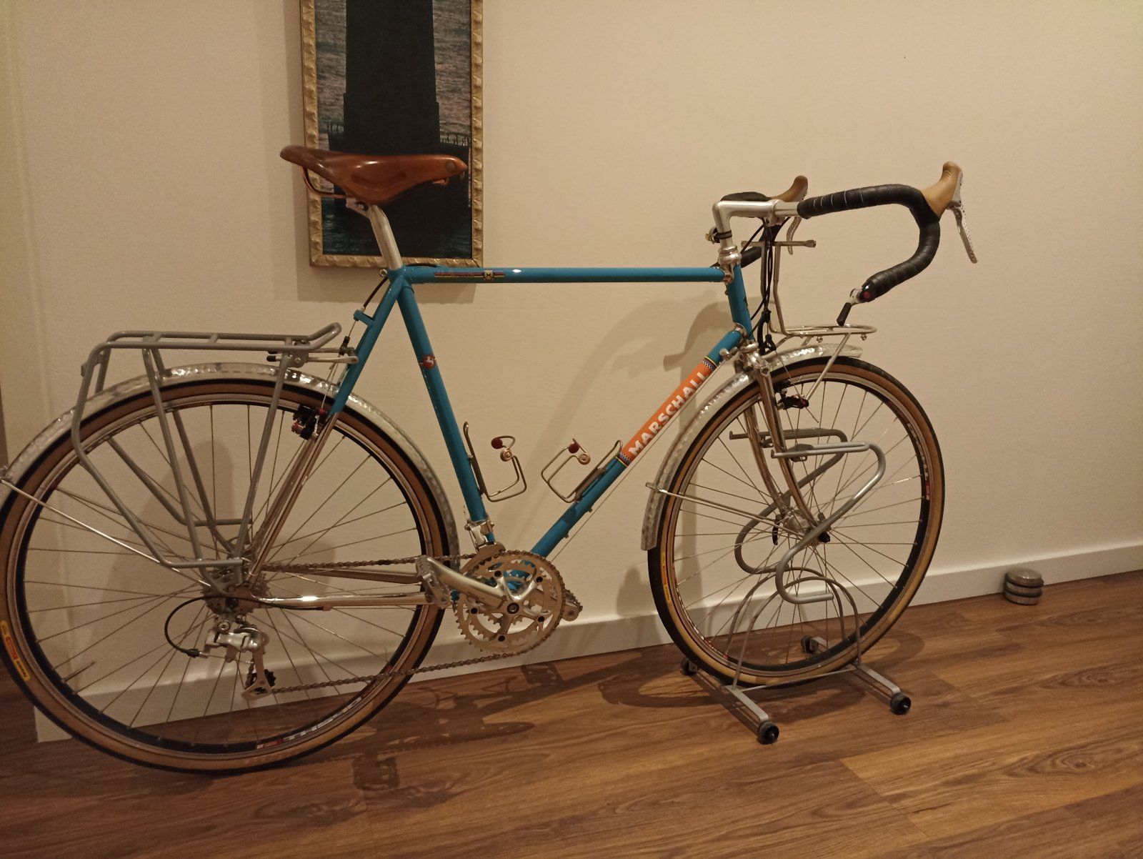

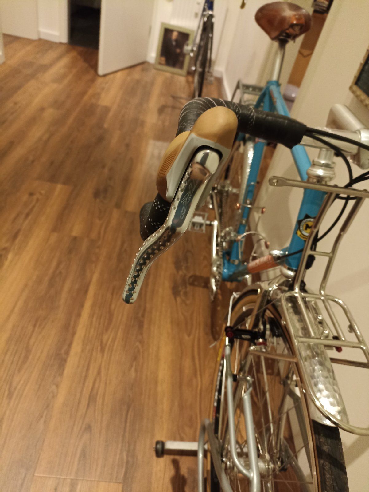

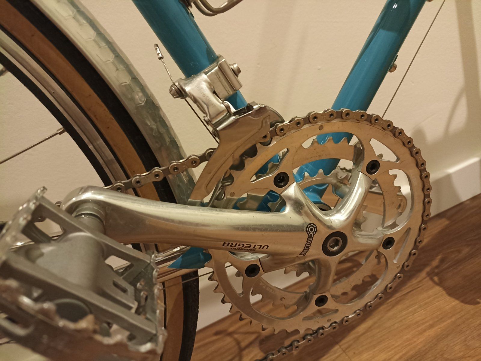

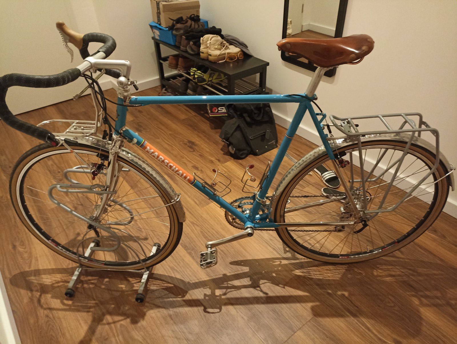

Hallo Zusammen,
so mein Marschall Randonneur ist fertig und die ersten Runden sind gedreht.
Bin sehr zufrieden mit dem Rad.
Microshift 10 fach funktioniert richtig gut.
Viel Spaß beim anschauen.
Gruß
STefan

Mich würde interessieren, welches der Microshift Schaltwerke das ist RD 47 (long cage) oder RD 51 und welche Kassette du verwendest? Auf der Suche nach diesen Schaltwerken hab ich gesehen, dass die (neu?) nur noch mit schwarzem Schaltkäfig angeboten werden. Oder gibt es einen Händler, der die nach wie vor in silber anbietet?
Schönes Projekt :daumen:

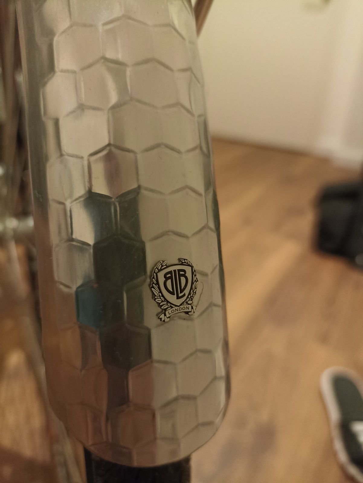

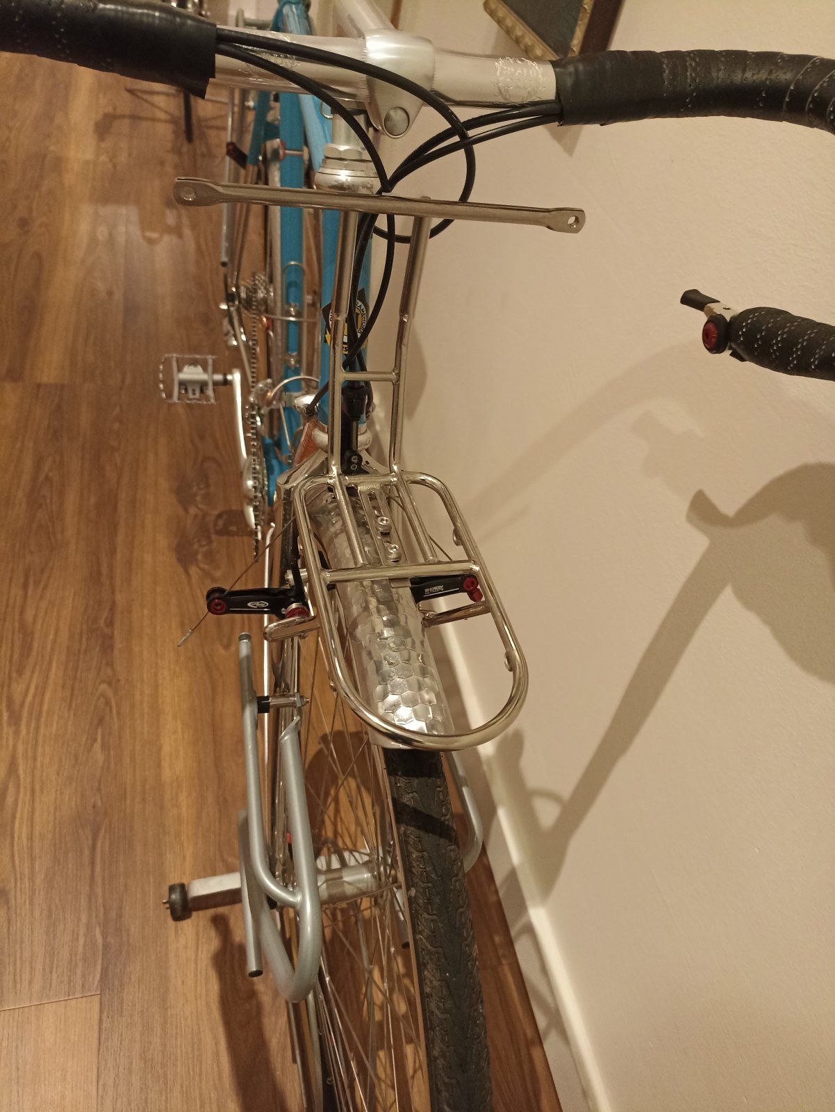

Was ist mit dem vorderen Blech passiert? Das sind doch VOs und dafür sieht es zu kurz aus!
Bleche vorne gefallen mir auch noch nicht so richtig.
Kommt noch ein Spritzlappen dran
