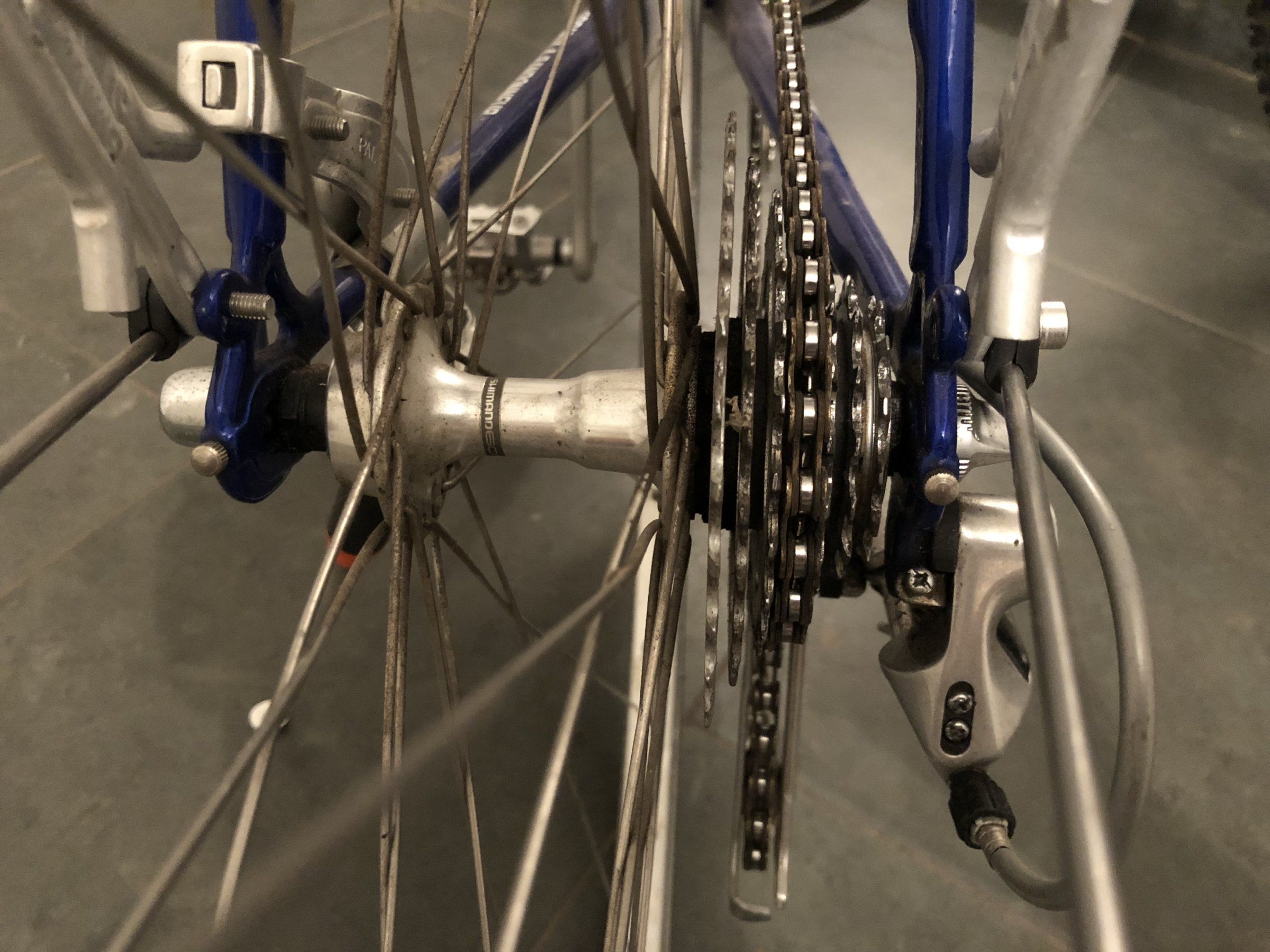

ist eine Umrüstung auf 8/9/10-fach möglich, ohne die Nabe täuschen zu müssen und damit im Prinzip das gesamte Hinterrad?
Das passt leider nicht. Bei 126 mm ist mit 7f Schluß außer Du biegst den Hinterbau auf.
Du kannst allerdings 7f Shimano mit Campa Ergos Schalten, sofern Du zu einem Rennbügel wechseln möchtest. Da gibt es einige aberwitzige Kombinationsmöglichkeiten, die tatsächlich funktionieren.
Wenn der Rahmen von 92 ist bzw ende der 80ger sollte der aber eine 130ger Breite haben. Bist du sicher mit der 126ger?
Du kannst auch Problemlos eine 130ger Nabe in ein 126 Rahmen stecken, ohne Kaltumformung und den ganzen Quark. Die 2mm/Seite liegen im elasischen Bereich des Materials, auch wenn es Leute gibt, die das nie machen würden...

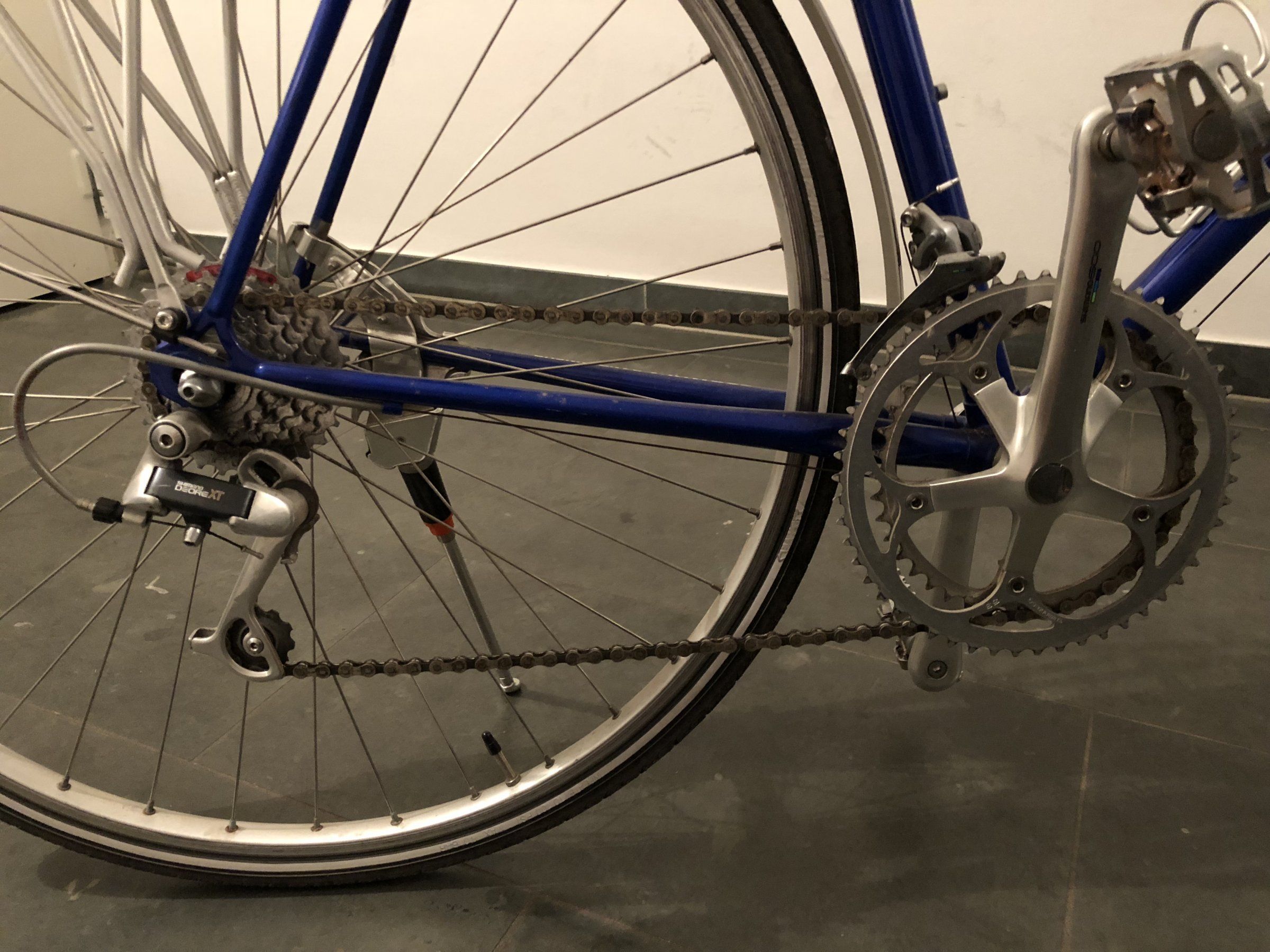

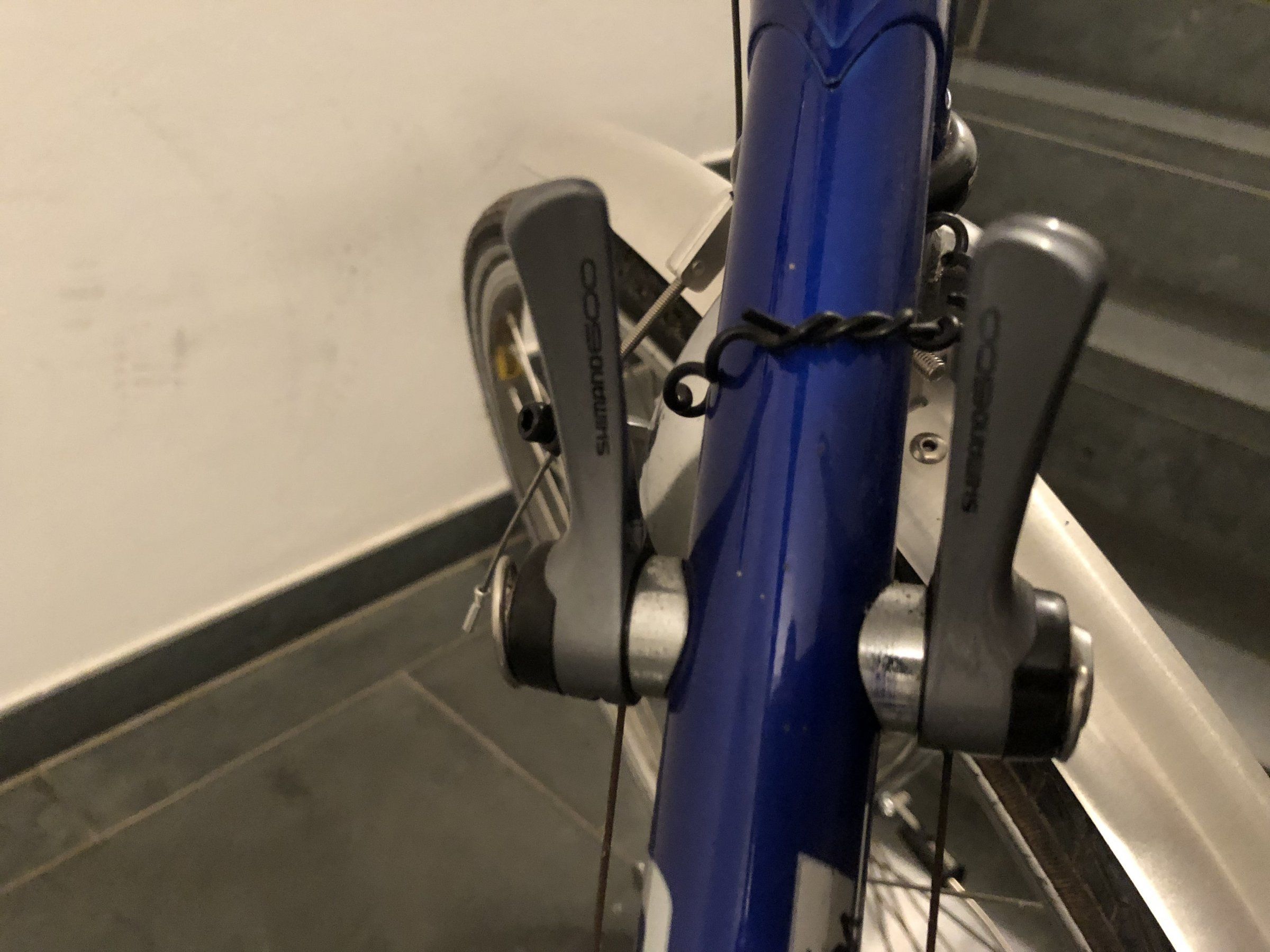

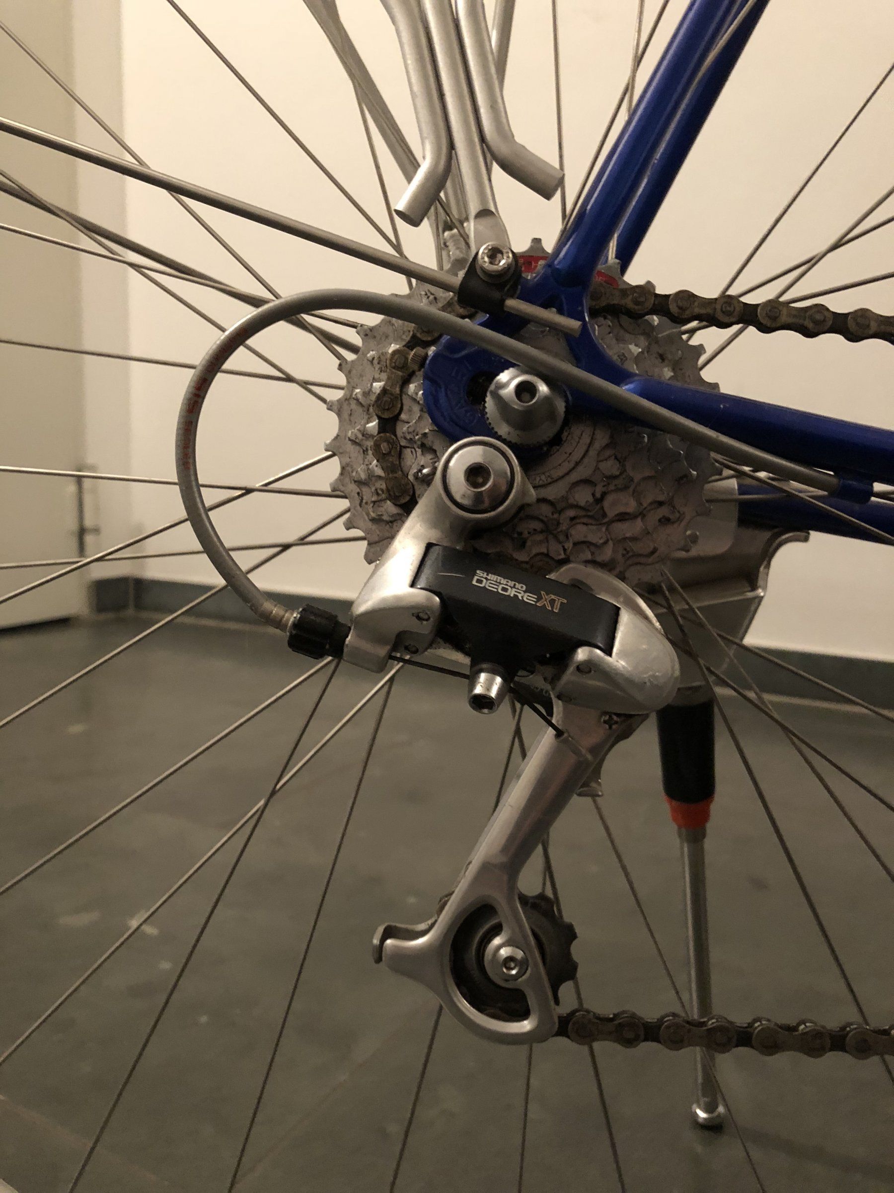

Hier gerne auch noch Bilder der Schaltung:
Viele Grüße
Arnd

Der querverwiesene Schalthebel sollte zum Schaltwerk passen, insofern ein gerader Lenker (Klemmmaß 22 mm) verwendet wird. also ist ein Umbau auf 1x7 recht einfach möglich.
Das große Blatt lässt sich einfach durch eine sog. Kettenschiene ersetzen. Musst nur auf den Lochkreis aufpassen, der ist bei dieser Kurbel 130 mm. Wenn du sowieso nur auf dem kleinen Blatt fährst, ist das schon alles. Sollten dir dann die schnellen Gänge fehlen, dann solltest du ein größeres Blatt montieren, z.B. 46 oder 48 Zähne anstatt der vorhandenen 42. Das große Blatt kannst du in eine Kettenschiene umwandeln, indem du mit der Laubsäge die Zähne absäxt. Aber schöner ist ein Kettenschutzring, der nur minimal größer ist als das kleine Blatt mit Kette.
