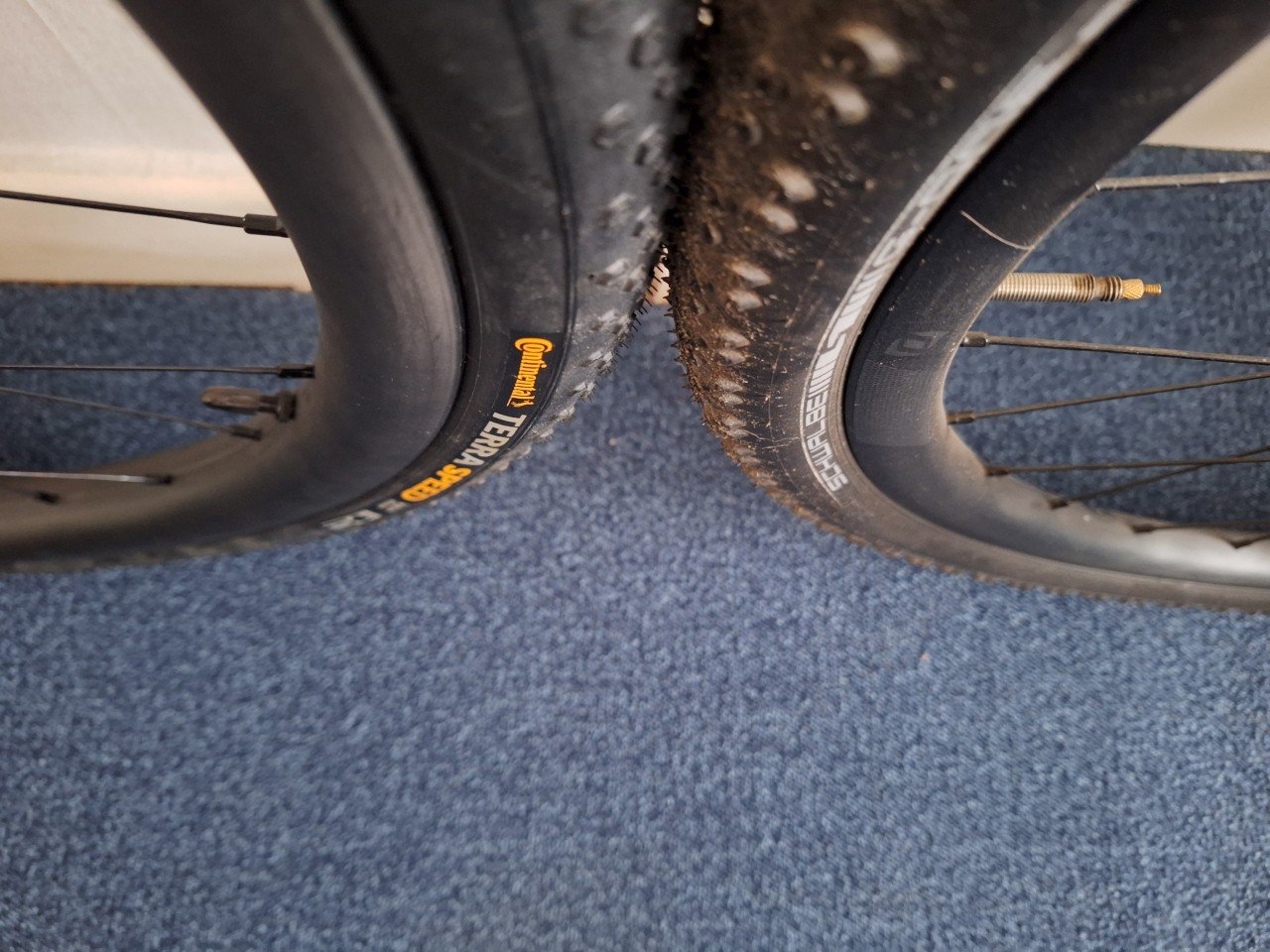

Nach jetzt 200 km größtenteils Gravel mit den XPLR S und dem Grail 2. Gen bin ich rundum zufrieden.
Schwalbe R 40 mm vorn - ca. 44 mm.
Terra Speed 40 mm hinten - ca. 44 mm.
Ich hatte die Pathfinder 42 probiert am Hinterrad, aber diese bauen zu sehr auf für den Grail Rahmen, ca. 46/47 mm.
Gutes Fahrgefühl der Felgen, gute Beschleunigung. Tubeless wurde ebenfalls noch nicht „aktiviert“.
Welchen Reifendruck fährst Du bei welchem Gewicht? Ich habe mir jetzt mal die Nextie bestellt, die 303 sind mir zu hoch. Aktuell bin ich bei 22C und 45mm G-One Bite, 2,2bar vorne/2,5bar hinten bei gut 80kg Rad und Fahrer auf Feld-/Wirtschaftswegen.
