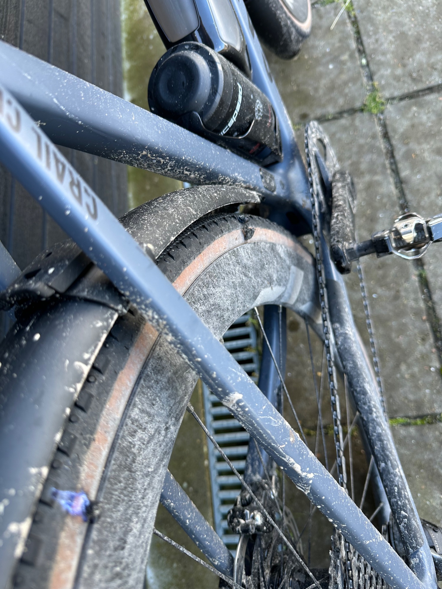

Leider kann ich mit nicht sonderlich guten Erfahrungen in Bezug auf die Kombination XPLR S + Goodyear Slick (40mm) berichten. Zwar rollt die Felgen-Reifen-Kombination phantastisch auf Asphalt und Waldwegen, jedoch ist die Empfindlichkeit bei Durchschlägen auf die Seitenwand erheblich. Insgesamt habe ich bisher cirka 250 Kilometer auf der Kombination zurückgelegt, und dabei bereits 2 Durchschläge der Seitenwand gehabt. Einmal "nur" ein Loch, heute dann doppelt durchgeschlagen.
Leider scheint sich diese Erfahrung auch mit denen in Tests von z.B. Escape, GP Lama und DCRainmaker zu decken.
Und ja, der empfohlene Luftdruck auf der Zipp-Homepage wurde angewendet. Nein, es handelt sich nicht um eine "Wahnsinns-", sonder nur um die Hausstrecke, die ich seit Jahren ohne vergleichbare Probleme fahre. Ich bin gespannt darauf, wie Zipp darauf reagieren wird, denn ich halte die Felgen zum jetzigen Zeitpunkt für nicht wirklich Gravel-geeignet.
Aber wie gesagt, auf Asphalt und Kieswegen ohne Kies (ja, höhö..) und nur mit wenigen bis keinen "Schlaglöchern" rollen sie phantastisch! Nur das Durchschlagrisiko ist wie gesagt... "bescheiden".
Bis denne, Michael

Danke für deine Einschätzung. Was ich bisher gelesen habe, sollten die Probleme hauptsächlich mit den Goodyear Reifen auftreten.
Naja, Durchschläge sind ja eigentlich anders definiert. Das bei der 32 Maulweite und 40er Pneu eine nahezu gerade Seitenwand hat, bzw. haben soll ist ja der Aerodynamik geschuldet und geht dann halt zu Lasten der Empfindlichkeit der Seitenwand, die bei einer 25er Maulweite und identischen Pneu aufgrund des Balloneffektes eben nicht mehr gerade ist und somit besser geschützt wird.
Das eine was ich will und das andere, was ich dann akzeptieren muss 🤷‍♀️
Sollte nicht in der Theorie durch diesen Balloneffekt die Außenwand mehr hervortreten und dementsprechend “besser” angestochen werden können bei geringerer Maulweite wenn der Reifen mehr aufbaut?
🤔Also den Punkt verstehe ich jetzt nicht. Beim Durchschlag wird doch der Schlauch bzw. Reifen zwischen Felge und Untergrund gequetscht. Warum sollte dies beim Ballon weniger vorkommen als bei gerader Seitenwand. Bei Reifen mit Schlauch würde ich sogar eher das Gegenteil annehmen. Die Seitenwand des Goodyear dürfte einfach nur zu schwach ausgelegt sein.
Bei Tubeless gibt es keinen Schlauch und das angesprochene Schadensbild sind auch keine Durchschläge, deshalb ja auch der erste Satz.

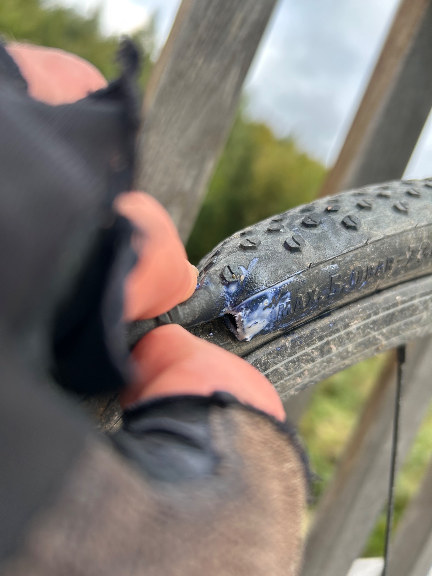

Ein Durchschlag ist ein Quetschloch. Dieses kann auch im Mantel entstehen. Bei einem Schlauch sind es normalerweise immer 2 Löcher, bei Tubeless meist eines in der Seitenwand, da die Lauffläche stabiler ist. Auf dem Foto sind typische Schadensbilder für Manteldurchschläge an der Seitenwand zu sehen. Hatte ich selber auch schon bei anderen Tubelessreifen.
Deinen Punkt dass dies durch die gerade stehende Seitenwand entsteht und beim Lollipop nicht, verstehe ich immer noch nicht.
Aus eigener Erfahrung bei ca. 21000km jährlich mit RR und Gravel und über 13 Jahre CX Rennen kenne ich nun einmal genug Schadensbilder an Pneus und Felgen🤷‍♀️
Ich hatte letztens ein Durchschlag 40km/h Abfahrt vom Brocken, grobe Steine und Seitenwand ca. 2cm aufgerissen.
