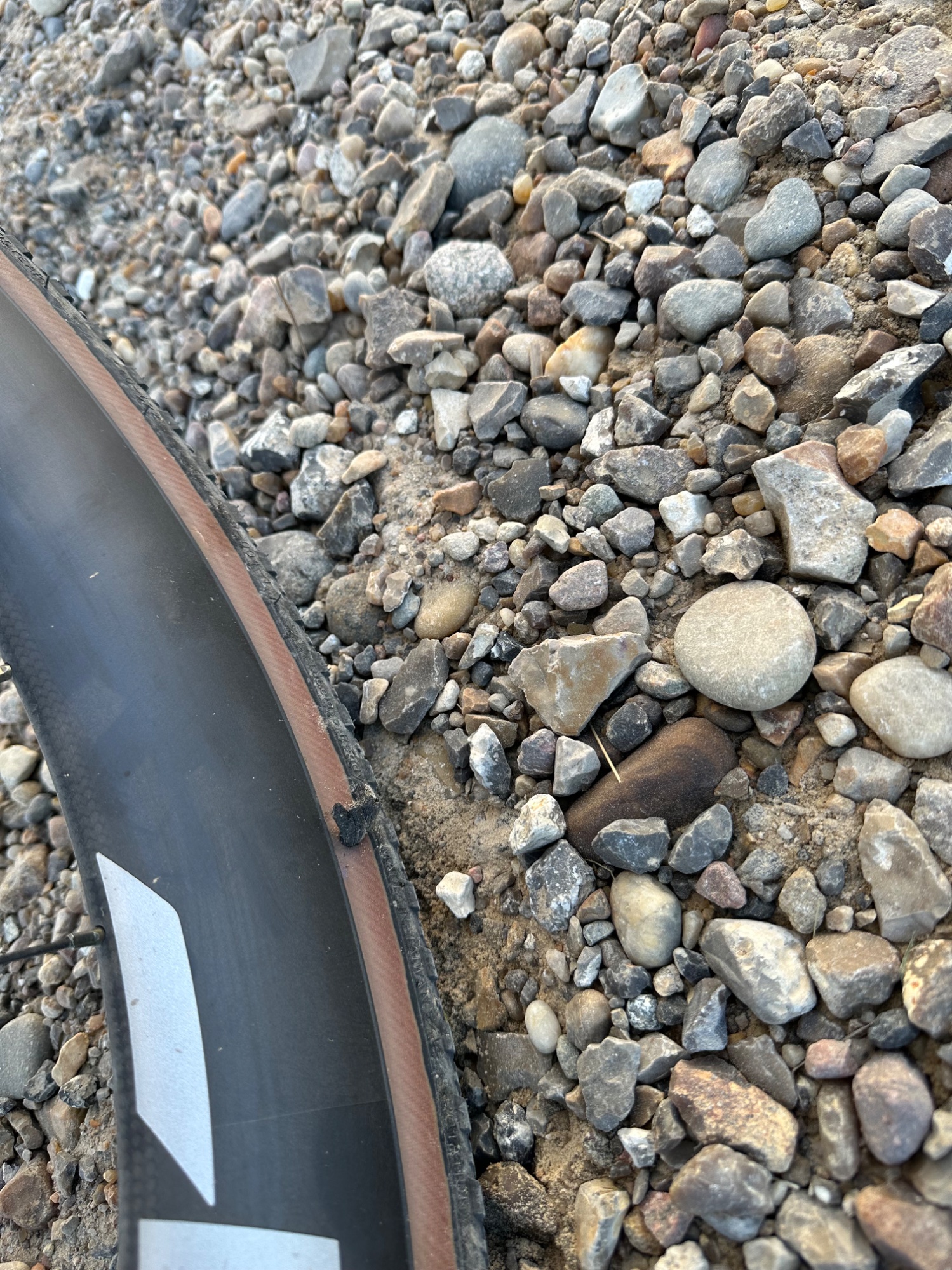

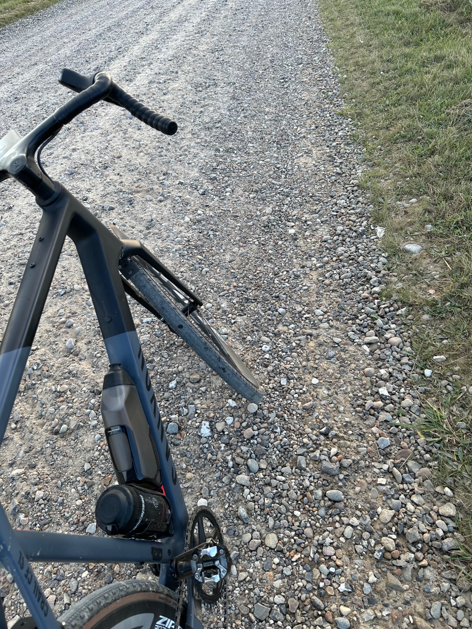

Inzwischen bin ich bei knapp 600 Kilometern und 4 "Durchschlägen" am Hinterrad angekommen. Das habe ich mit keiner anderen Reifen/Felge-Kombination bisher erlebt. Nachdem ich mit den empfohlenen 31 PSI angefangen hatte (was aber gar nicht ging) und ich bis zum ersten Durchschlag einige Male merken konnte, wie die Felge in Kontakt mit dem Untergrund war, habe ich den Druck auf 40 PSI erhöht. Das ist auf den hiesigen Kieswegen fast unfahrbar, da man nur hin und her hüpft und kaum Bodenhaftung hat. Aber auch 34, 35 und 38 PSI lösten das Problem nicht. Einfach sch... Mit ist es ein Rätsel, wie sowas nicht in vorhergehenden internen Produkttests bei Zipp entdeckt wird.
Falls es irgendetwas positives zu berichten geben sollte, dann ist es der Vergleich zwischen Pathfinder 38mm und den Goodyear Slick 40mm. Hier scheinen die Goodyear um die 10-12 Watt schneller zu sein. Ausserdem scheint die normale Lauffläche des Slick nicht so anfällig für einen Platten zu sein. Hier hat, wieder im Vergleich zum Pathfinder, der Slick weniger "Cuts" durch die in Dänemark häufigen kleinen "Feuersteinchen"

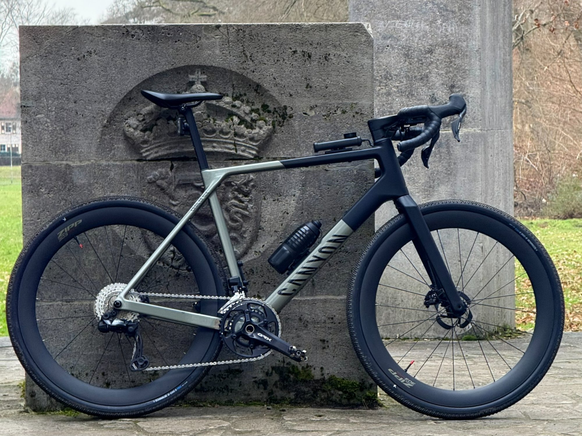

Update nach einem 3/4 Jahr: Der 35er-Conti 5000 AS fährt sich auf den 303 XPLR immer noch klasse. Keine Panne, kein Abspringen oder sonstwas, absolut problemlos und gut.Fahre ich eines meiner andern Räder mit 303 S kommen mir die Räder mickrig vor.
Das erinnert mich an die Diskussion "damals" um 25mm Reifen auf 21c Felgen. 😉 Da war ich auch ein Experimentierer, aber man merkt eben bei der Montage wie schwer der Reifen auf die Felge geht, beim ersten Platten hat er sich nicht von der Felge verabschiedet, da war es mit der Angst vorbei.
Die ETRTO wurde inzwischen aktualisiert, nun ist es Standard.
Hier ist es bei den hakenlosen Felgen und fehlender Freigabe vom Hersteller sicher gewagt, aber ich kann mir schon vorstellen, dass es funktioniert. Es ermöglicht eben niedrige Reifendrücke ohne groß den Rollwiderstand zu erhöhen und der Komfort steigt. Wer oft Durchschläge hat, muss dann eben etwas mehr Druck fahren.
