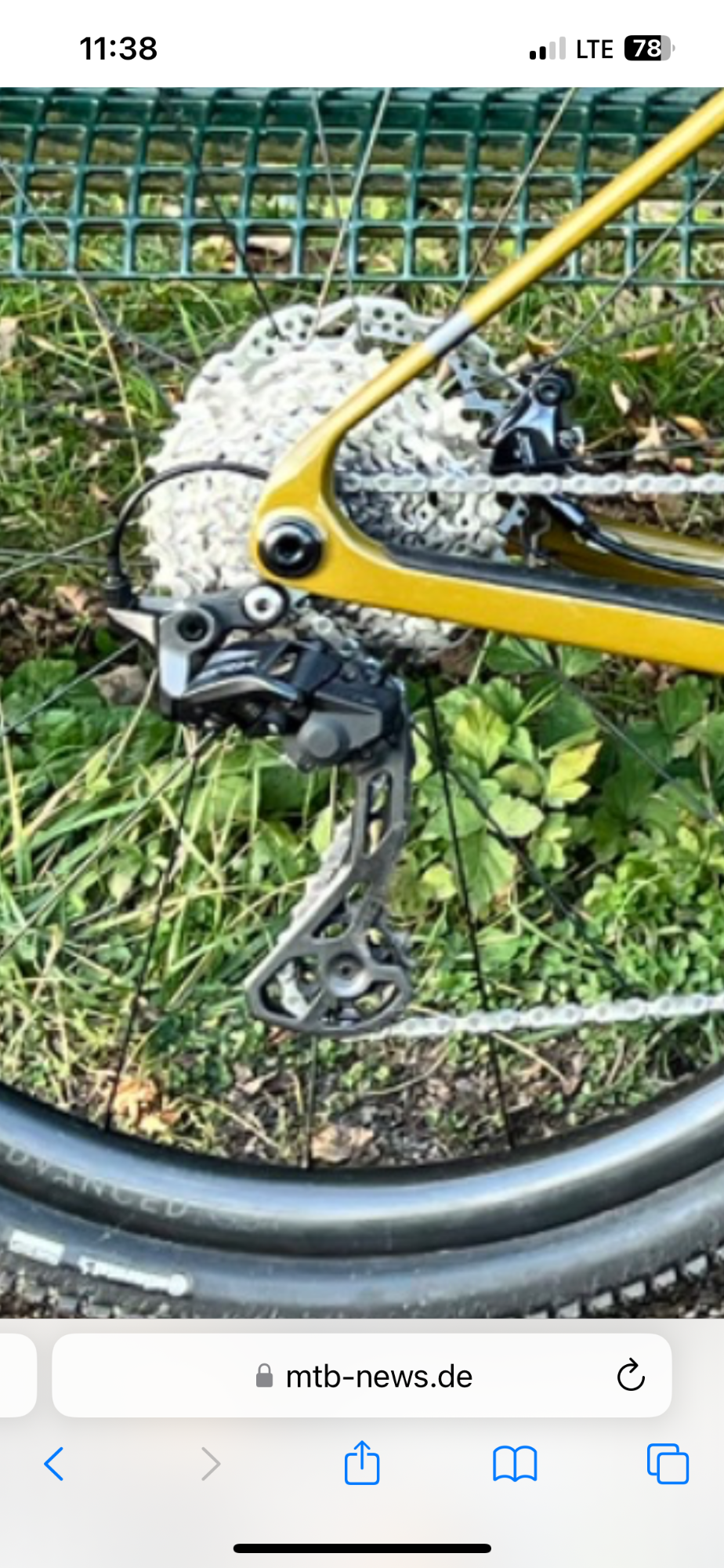

Das schöne an der rasanten technologischen Entwicklung ist, dass man das ältere Zeugs noch ne Weile fahren kann und trotzdem Spaß auf dem Rad hat, zu nem deutlichen günstigeren Kurs. Ich fahr z.B. noch 2x11 mechanisch.

Wobei bei der GRX noch so ein Zwischenstück montiert ist.
Aber es ist schon wahr. Den Unterschied zwischen dem UDH (also einen standardisiertem Schaltauge) und DirektMount/FullMount Schaltwerken scheinen einige konsequent zu ignorieren.
