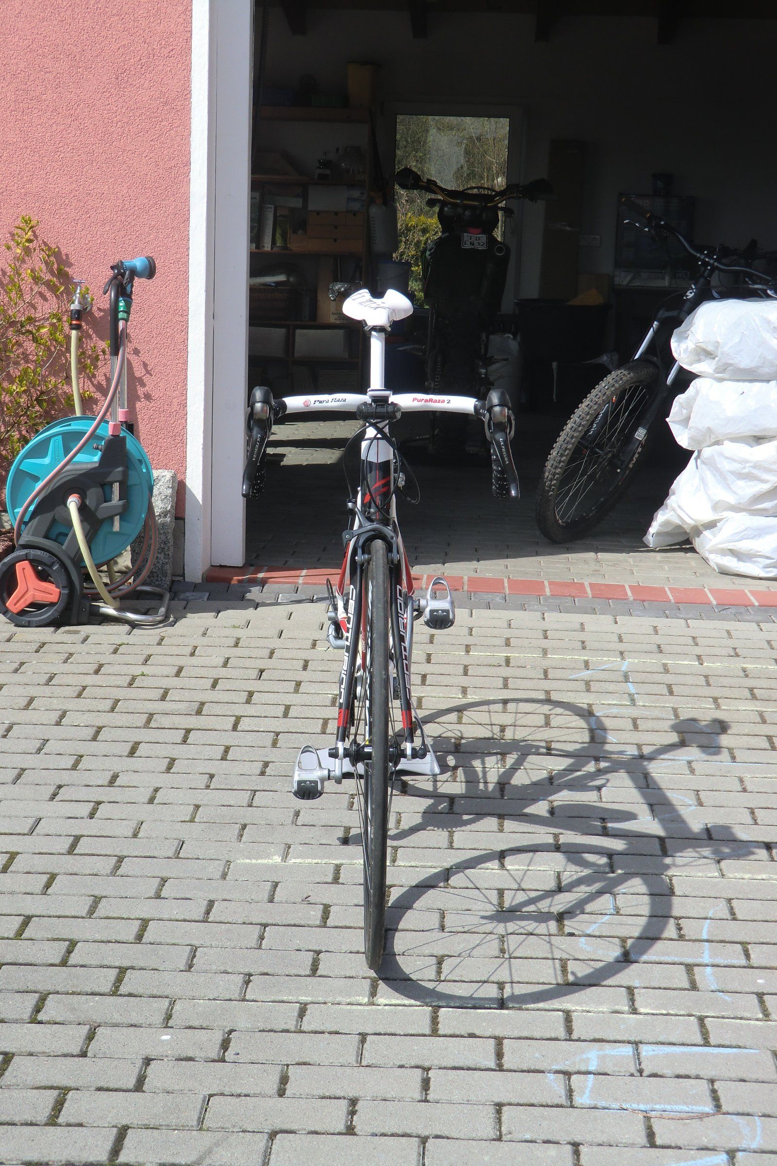

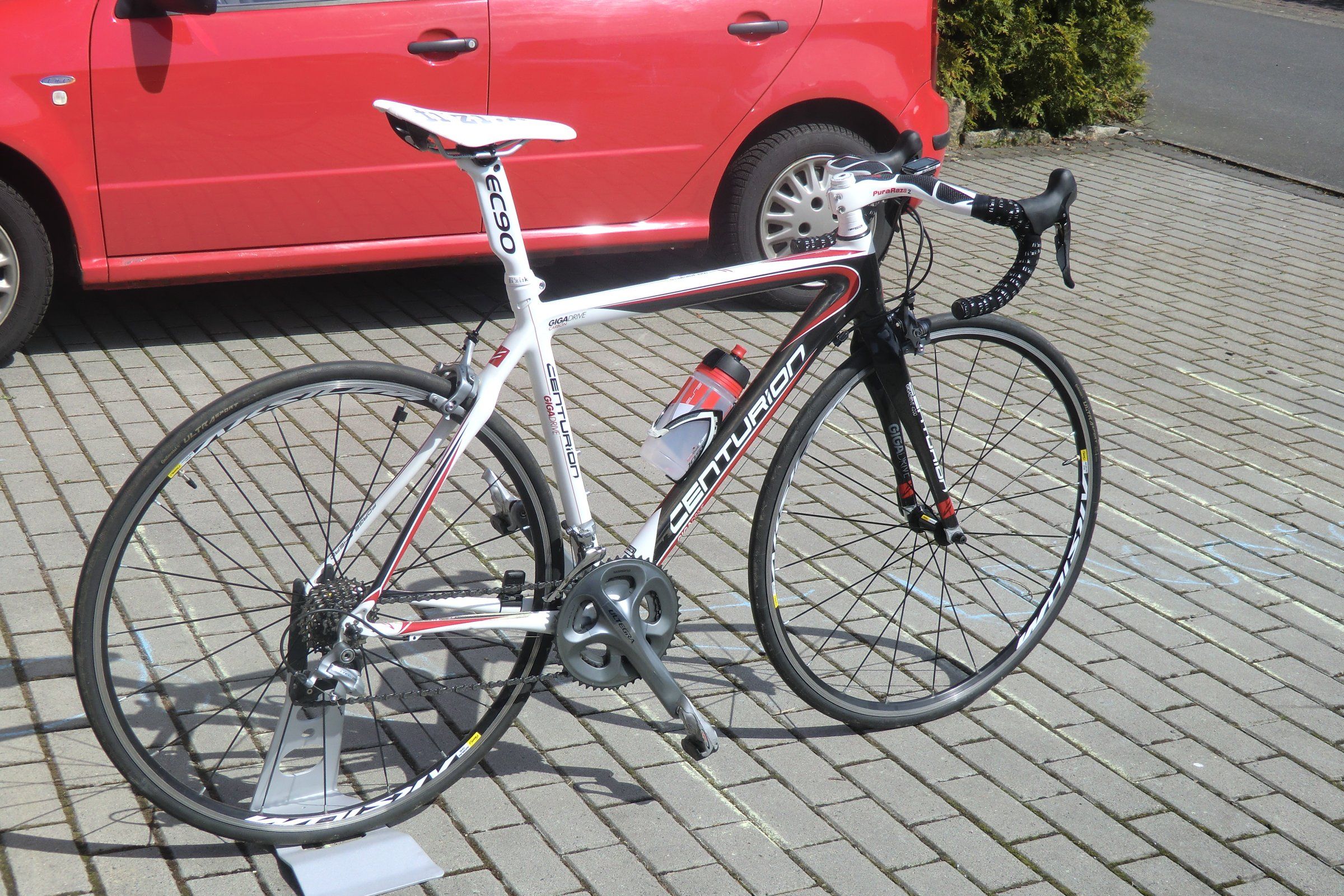

am Wochenende ist die neue Sattelstütze gekommen, neben dem blendenden Aussehen ist sie auch noch 113 Gramm leichter. Und mit den Klickpedalen komme ich auch immer besser zurecht.

Ich will ja Dich ja nicht kritisieren und jeder hat nen anderen Geschmack. Aber diese Sattelstütze ist ne Ausgeburt an Hässlichkeit und passt optisch überhaubt nicht zum Rahmen.
nur kein Neid und schieb deine altersbedingten Gebrechen nicht auf meine topmodernen Chinateile :p
Die Stütze selbst finde ich gerade an dem Rahmen gar nicht so dramatisch - sie wird es erst werden, wenn Du Deinen Sattel richtig ausrichtest weil Dir die Arme wehtun werden, wobei Du dann feststellst: sie passt nicht tief genug ins Sitzrohr. ;)
dachte schon hier geht es garnicht weiter. Aber danke, das erheitert mit der Start in die Woche.
Weiß aber nicht was ihr habt. Neben dem Lenker, sieht die Sattelstütze doch echt klasse aus!

was ist an dem Sattel falsch oder warum sollten mir die Arme wehtun ?
Die Sattelhöhe passt so annähernd perfekt mit den Klickpedalen, zumindest bilde ich mir das ein.
Eventuel kürze ich irgendwann das Gabelrohr um den Lenker noch etwas tiefer zu setzen.

Der Sattel ist an der Spitze so extrem nach vorn geneigt, dass ich mir kaum vorstellen kann, dass die Haltearbeit aus dem Becken kommt und nicht aus den Armen.
In der Regel ist das ein Zeichen für einen zu hoch eingestellten Sattel. ;)

ist mir noch gar nicht so aufgefallen, ich hab den Sattel auf die neue Sattelstütze draufgeschraubt und es hat grob gepasst, beim fahren ist es mir noch nicht so aufgefallen. Ich hab eher noch überlegt ob ich die Sattelstütze noch ein paar mm weiter raus hole. Aber Danke für den Tip, ich werde den Sattel gerade ausrichten und dann nochmal alles einstellen.
hab nochmal den Sattel eingestellt, wird wohl noch ein Weilchen dauern bis ich die perfekte Position gefunden habe. Ganz gerade fand ich nicht so dolle weil man durch den tiefen Lenker mit weit vornüber gebeugten Oberkörper fährt. Möglicherweise ist die Sitzposition mir aber auch auf Dauer zu sportlich, bin ja keine 20 mehr. Mit der Position bin ich zuletzt 43 km in 1,51 h gefahren ohne das ich mich verausgabt habe.
Der Lenker ist tatsächlich B- Ware, man kann ihn auch für 99,- auf der gleichen Plattform vom selben Händler erwerben. Die Lackierung ist nicht 100 % symetrisch, ich denke trotzdem das er technisch völlig ok ist. Das Finish meiner sonstigen Chinateile war dagegen perfekt.
Ich schätze, Du fährst mit viel zu viel Sattelauszug. Deshalb musst Du die Sattelnase auch etwas absenken. Oder, wenn die Sitzhöhe so stimmen sollte, dann ist das Steuerrohr zu kurz und Du hättest Spacer einbauen sollen.Das sind ja min. 15cm Überhöhung, bei RH 52?. Das ist viel zu viel. Ich bin mir aber fast sicher das ersteres (zu viel Sattelauszug) zu trifft.
die RH ist gemessen 50 cm, wieviel Überhöhung wäre ok ?
Der Vorbesitzer war 3 bis 5 cm größer als ich, er ist mit einer ähnlichen Überhöhung gefahren. Der Sattel war ca. 3 cm weiter draußen und der Lenker 2 cm höher. Ich kann sowohl Sattel tiefer als auch den Lenker über Spacer höher setzen.
