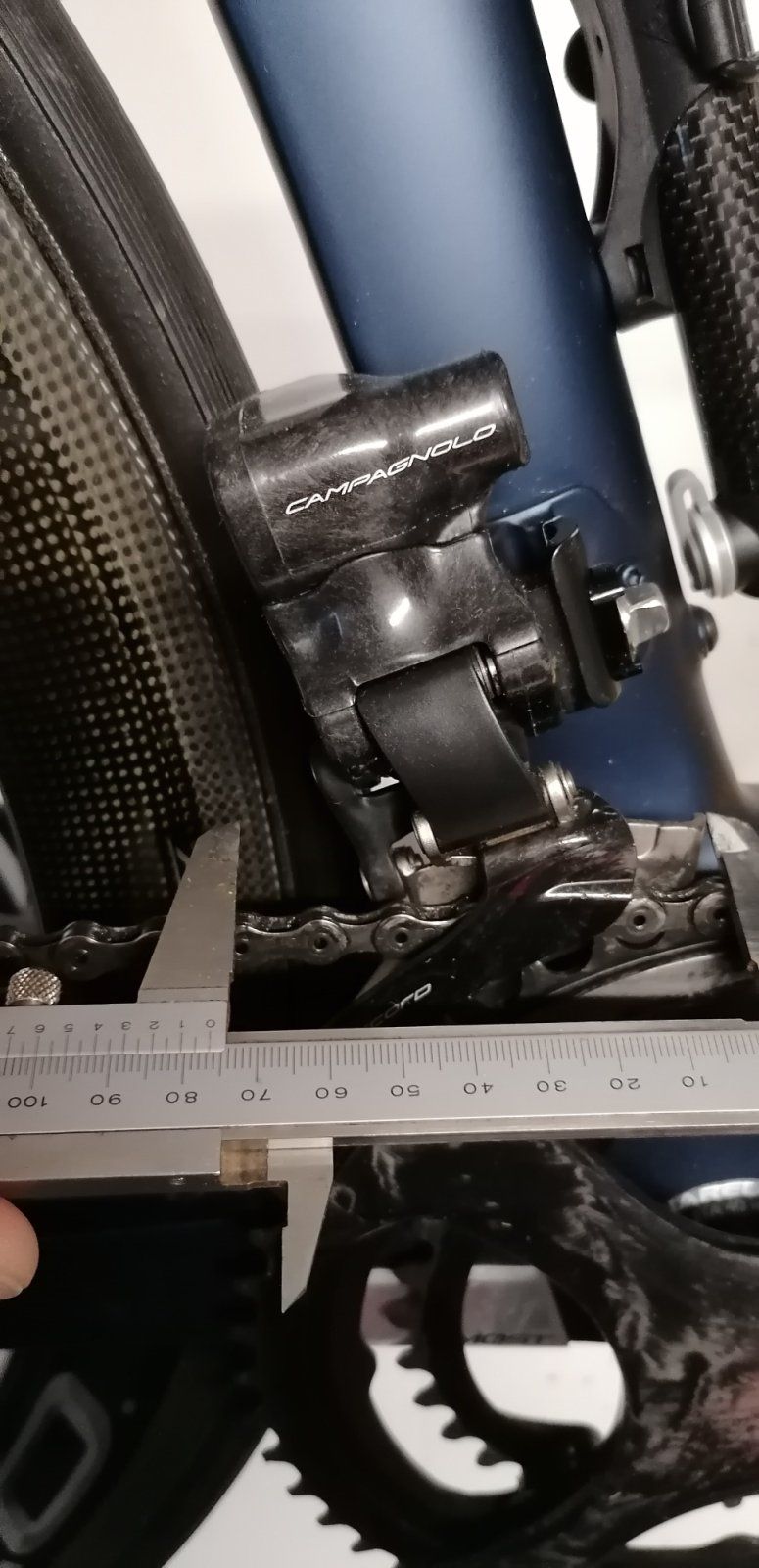

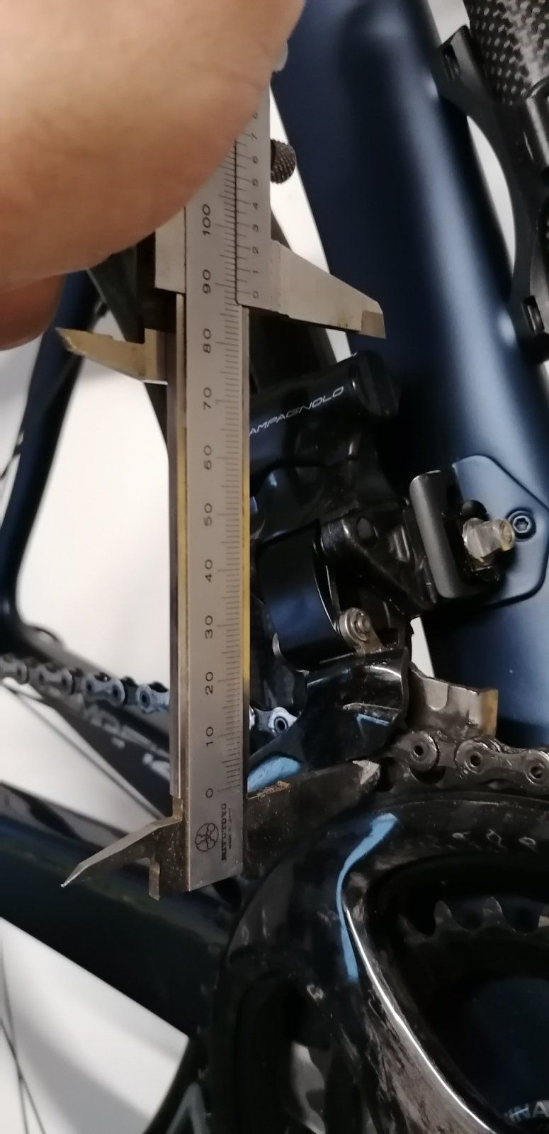

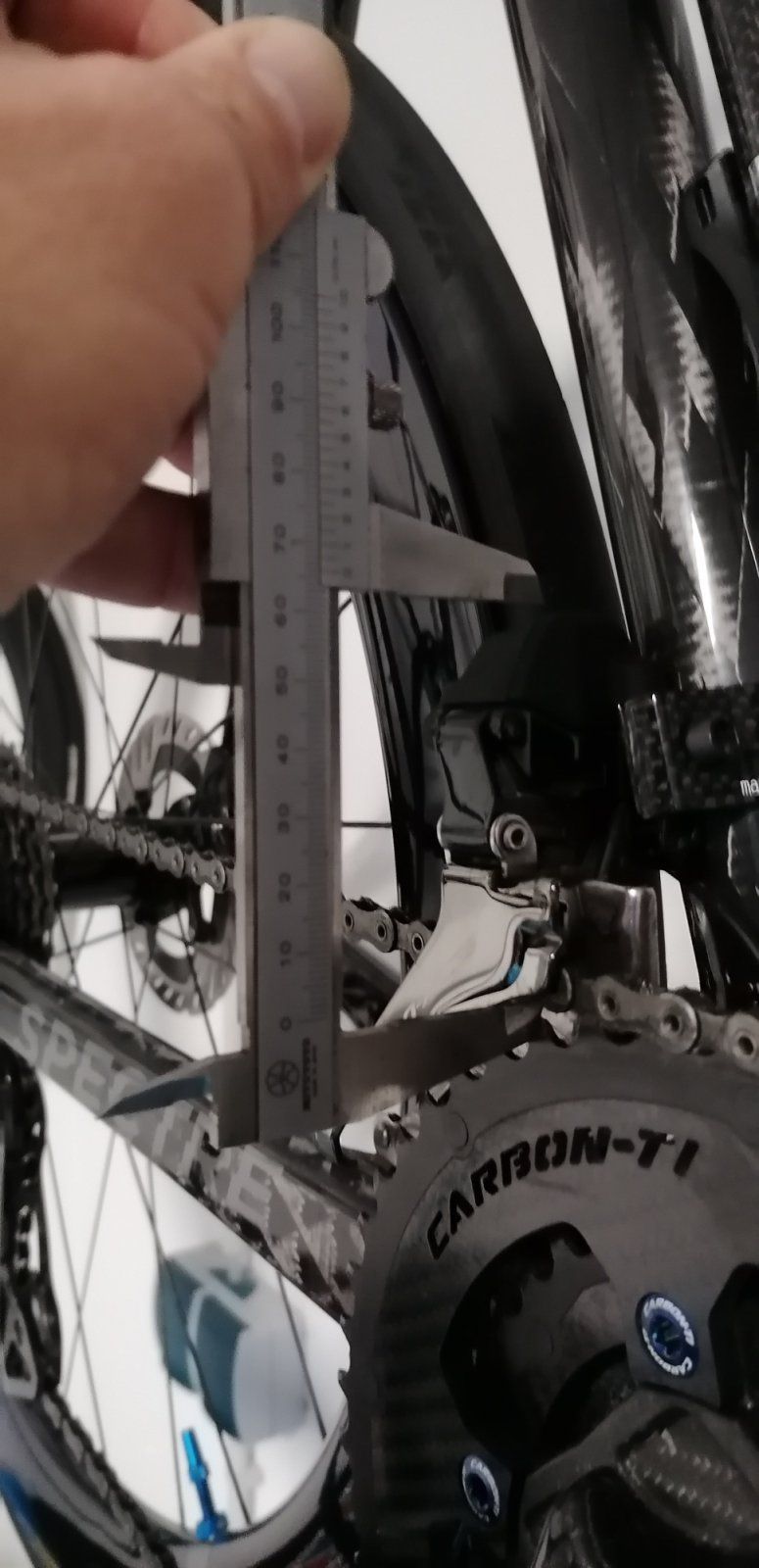

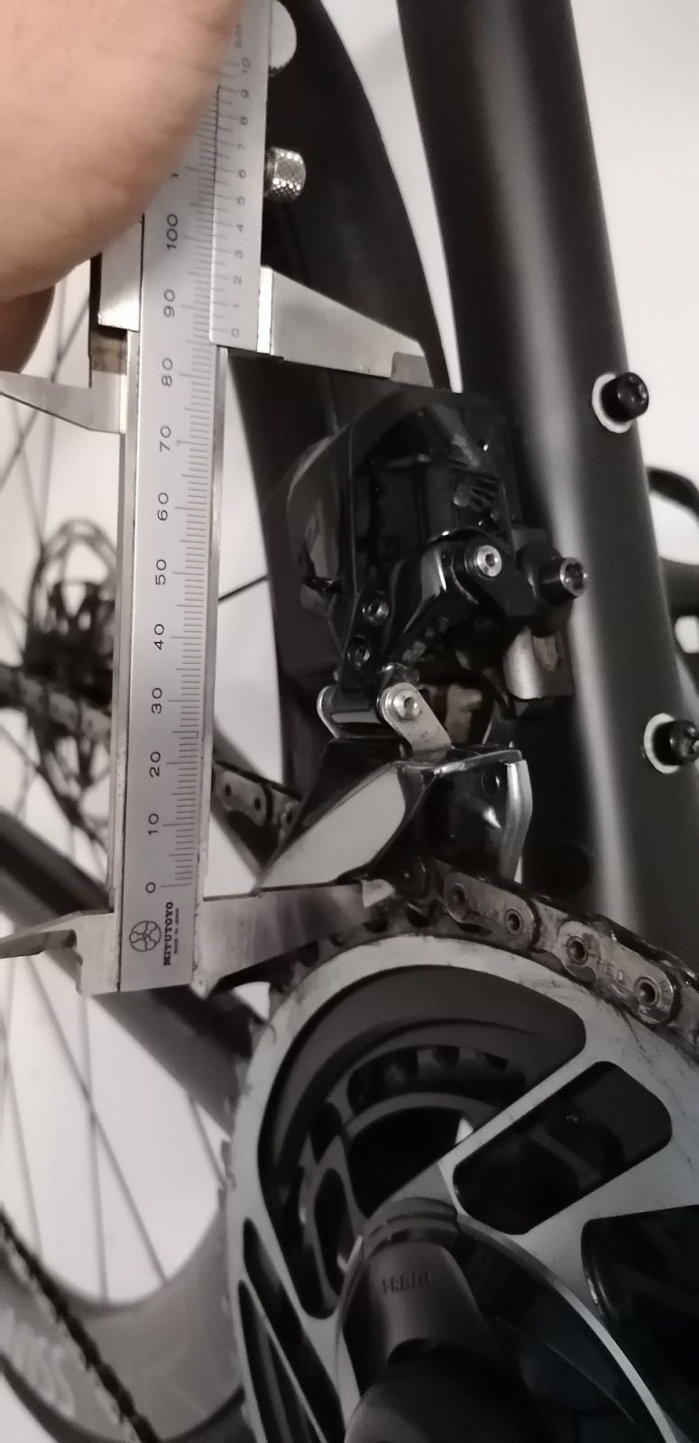

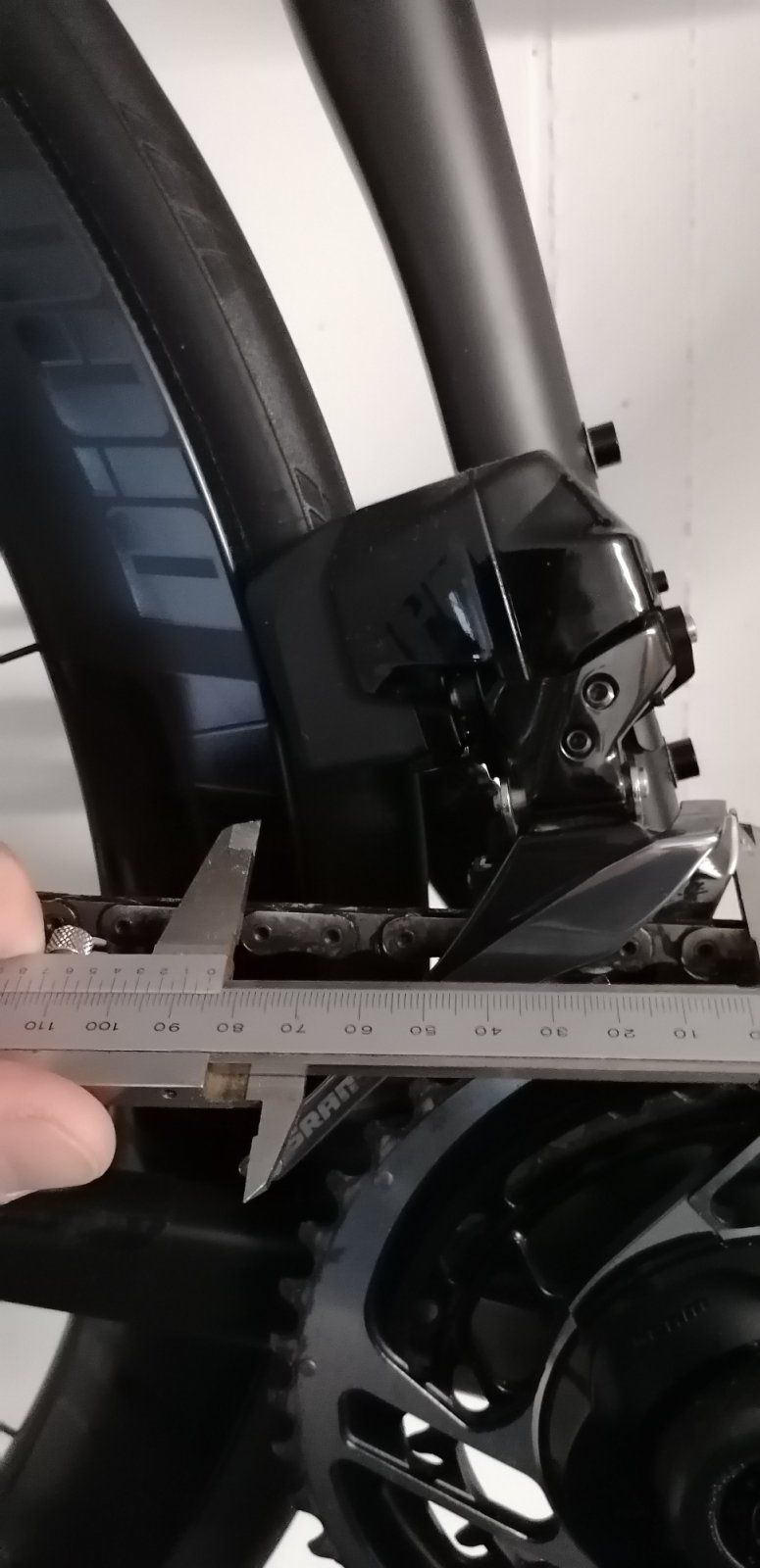

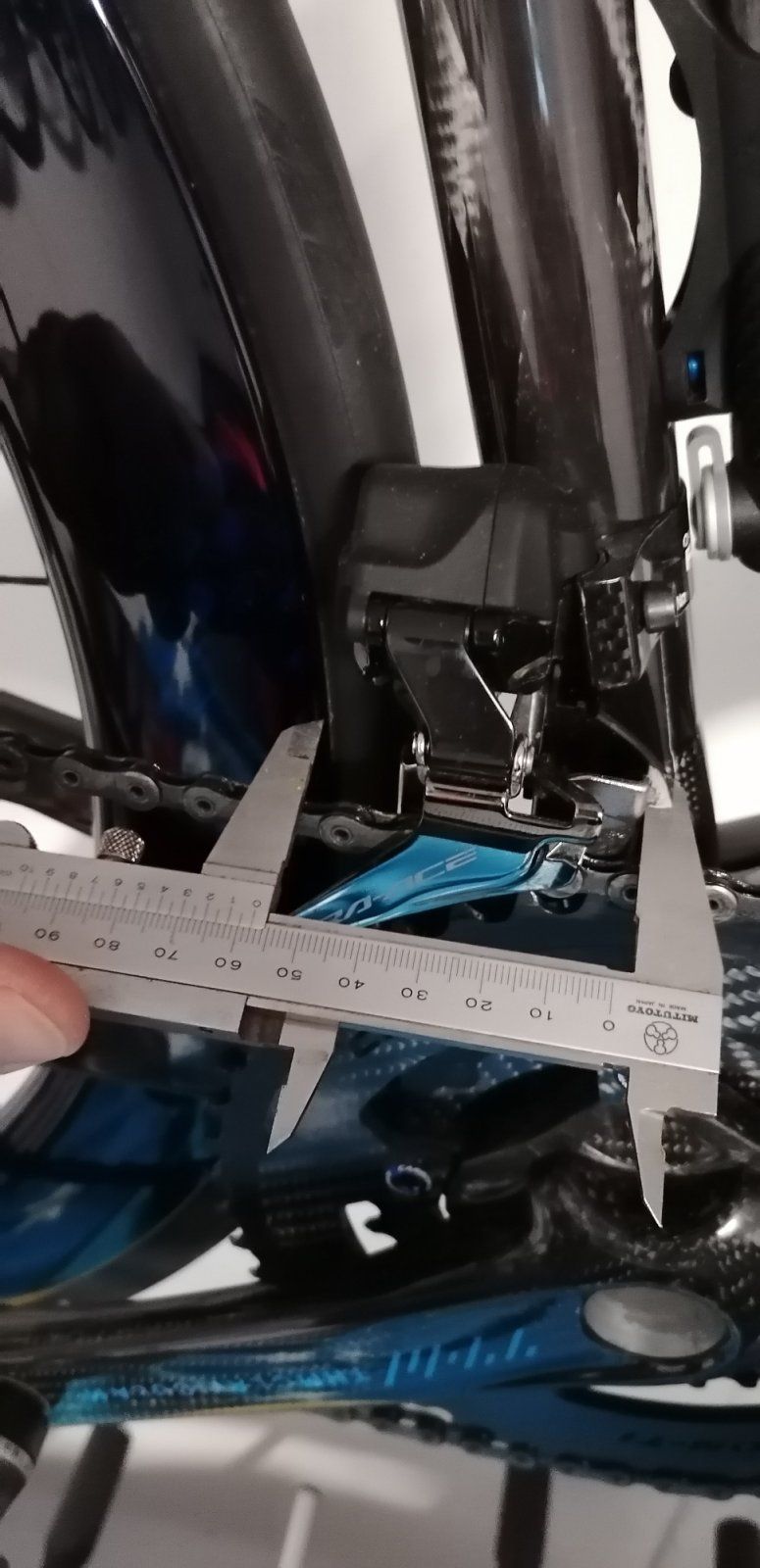

Ich selber großer Campa-Fan hier mal ganz emotionslos Messdaten zum Umwerfer.

SRAM RED 12 fach AXS
B= 85mm
H=87mm
Campa Super Record 12 fach EPS (2021)
B=57mm
H=88mm
Dura Ace 12fach DI2 (2023)
B=58mm
H=66mm

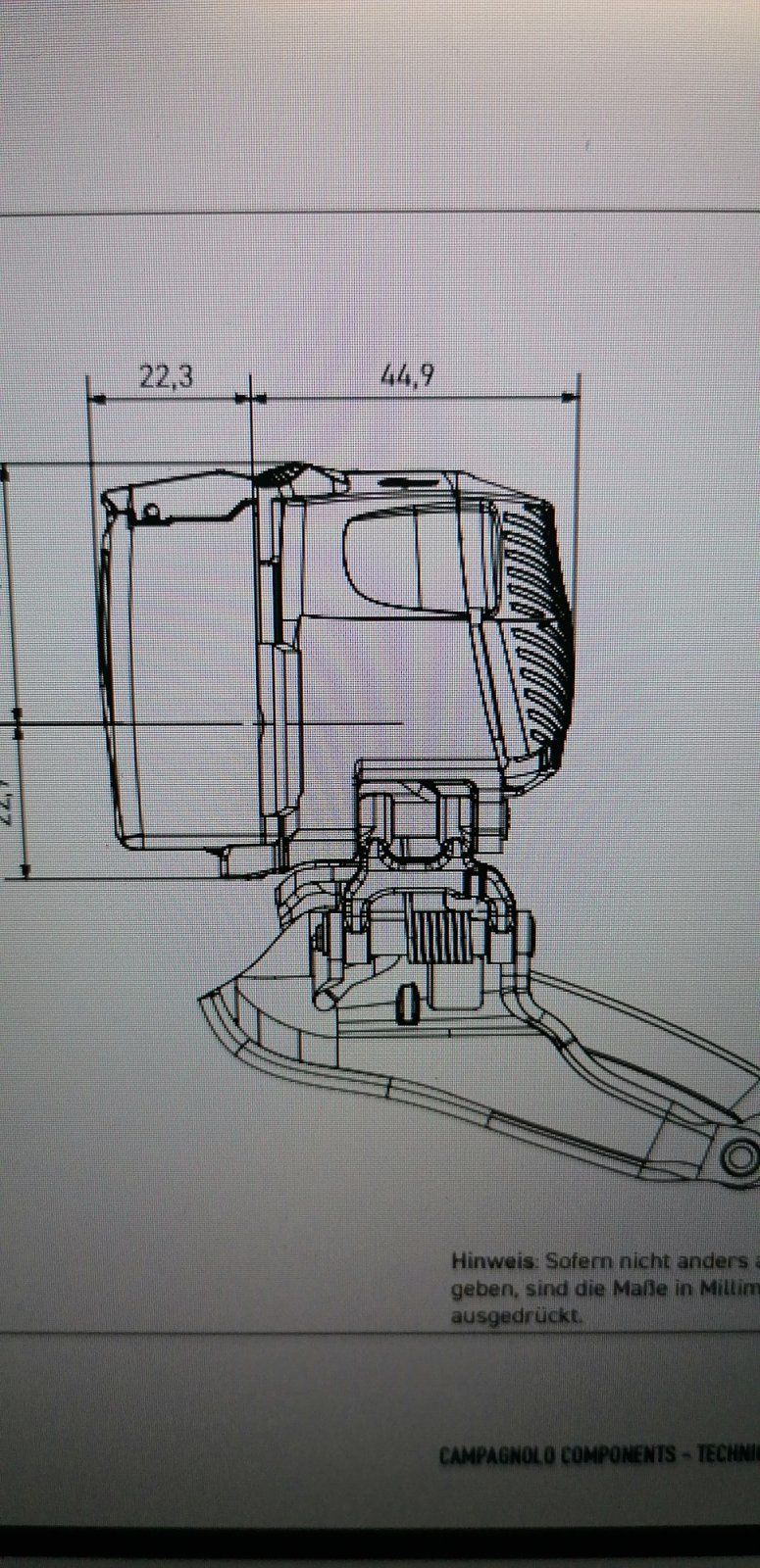

Campa SR NEU
B=67mm
H=82mm
Gemessen habe ich die Höhe von der Unterkante Kette bis zur höchsten Oberkante Umwerfer.
Die Breite habe ich von der Vorderkante Umwerferblech bis zur hintersten Kante Umwerfergehäuse gemessen. Siehe Bilder.
Die Daten zur neuen Campoa habe ich aus den Dokumenten von Campa übernommen wobei die Fordere Kante nicht das Umwerfer Blech ist sonder das Gehäuse, da es über die Kante Umwerferblech hinaus steht.

Was euch das sagen soll muss jeder selbst entscheiden.
Es ging hier sehr viel um das klobige Design des Umwerfers. Hier maßlich die Fakten dazu ohne den optischen Designansatz zu betrachten. Die AXS ist definitiv nicht kleiner als die SR ob alt oder neu. Die DA ist definitiv einiges kleiner als die beiden vorgenannten Umwerfer (ist natürlich dem fehlenden Akku geschuldet).
Und die neue SR baut nach vorne und nicht nach hinten.
Das Design ist eben wirklich klobig. Bei Sram ist es ein Leitkäfig, ein Motordings und in dessen Windschatten ein Akku, von der visuellen Sprache her klar identifizier- und unterscheidbar. Das Motordings fällt dadurch sogar noch etwas weniger ins Auge als bei innenliegendem Akku (Di2, EPS).
Bei WRL ist es hingegen visuell einfach nur ein großer Plastikknubbel aus dem unten fast verschämt ein kleiner Leitblechkäfig herauswächst. Faserverstärkt hin oder her, Kubststoffspritzguss bleibt Kunststoffspritzguss und kann sich nie all zu weit von Playmobil absetzen. Oder von Samsonite.
