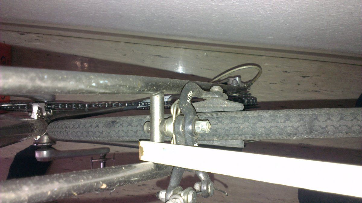

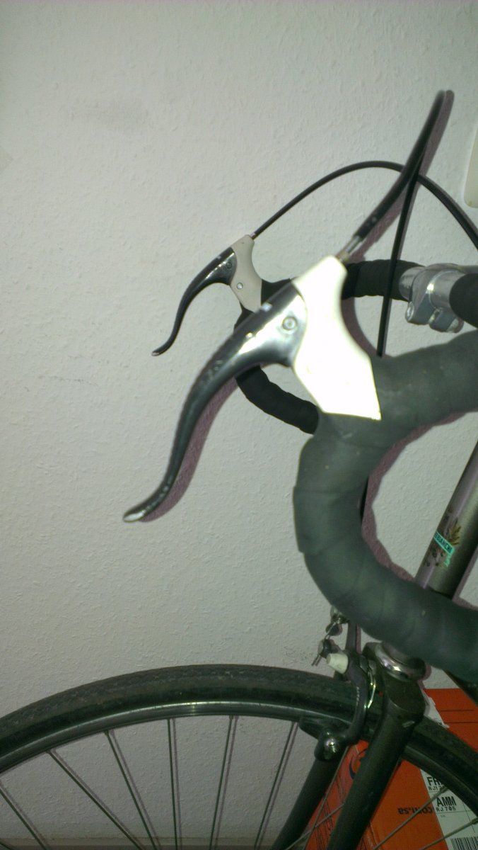

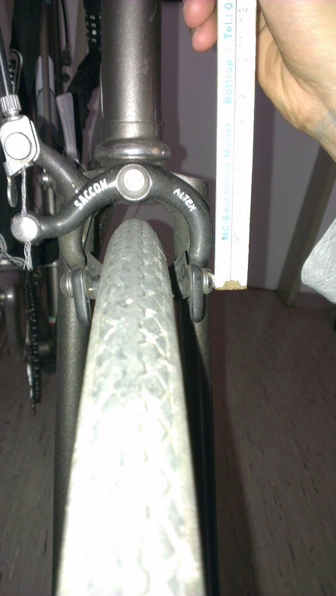

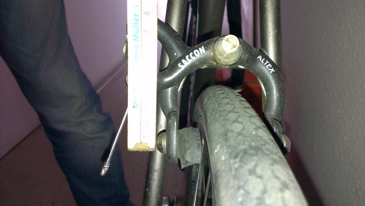

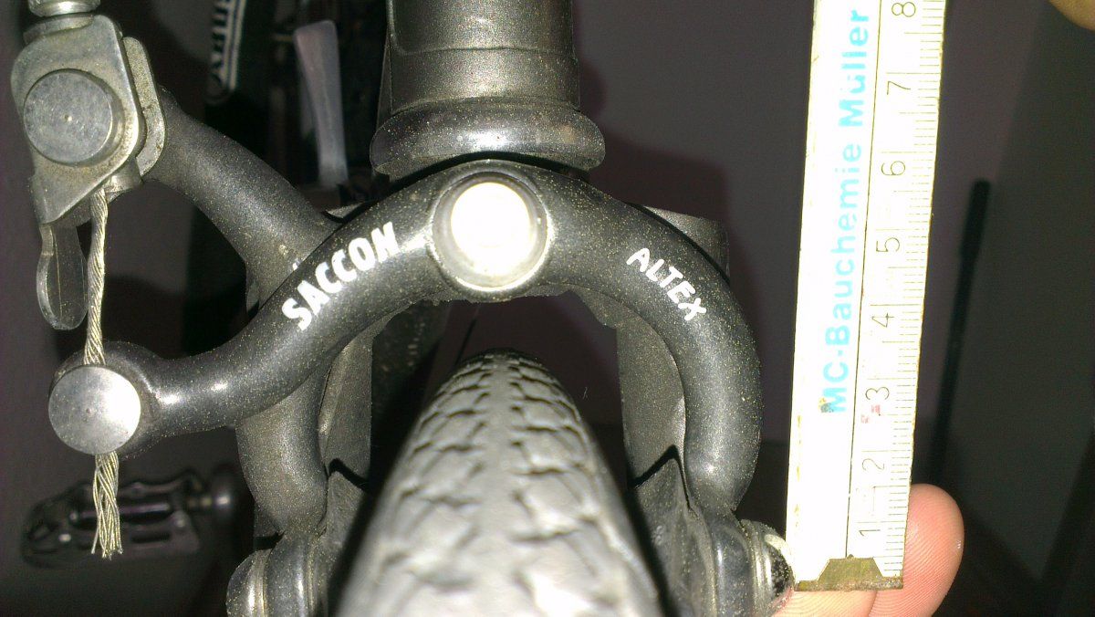

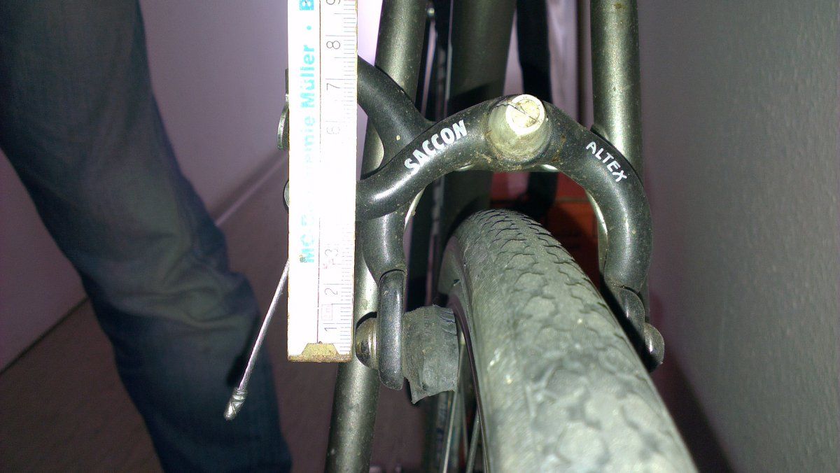

so ich habe mal ein paar Bilder organisiert. Was meint ihr?

dein problem lässt sich aus den fotos nur erahnen: schraub mal bitte beide bremsen ab und zeig gabelkopf von hinten und bremssteg von vorne. anders gesagt: von der seite, auf der die bremse nicht ist.
wobei: das foto vom bremssteg hinten deutet schon darauf hin, dass du keine bremsen mit versenkter inbusschraubenbefestigung montieren kannst. wenn das so ist, dann fallen z.b. die von mir oben verlinkten schonmal weg. dann wird's schwer.
