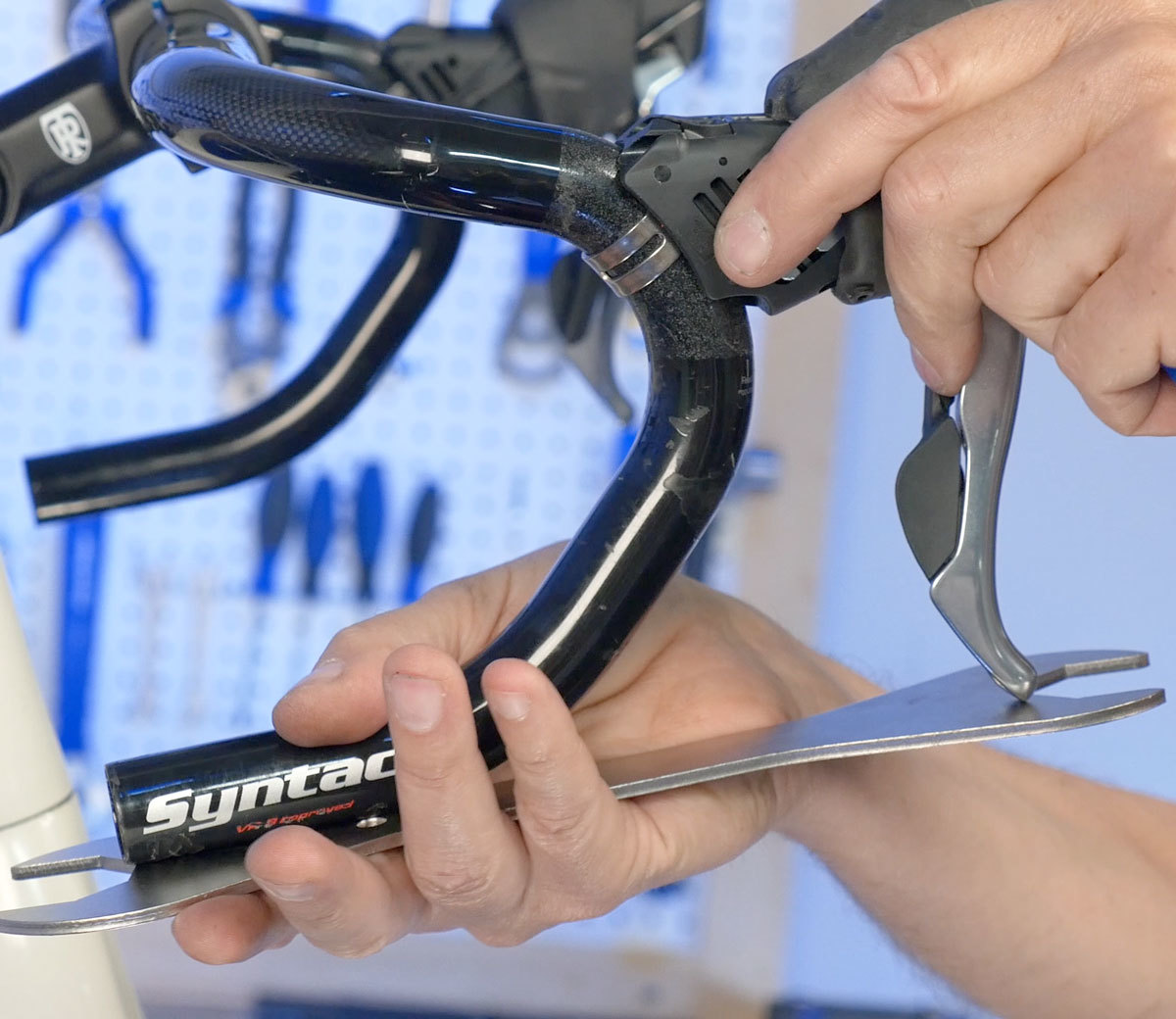

Das klingt erstmal nach zu viel Überhöhung oder nach oben gedrehtem Lenker.
Kannst Du den Vorbau einige Zentimeter rausziehen und den Lenker so drehen, dass seine Enden waagerecht stehen oder nur ganz leicht nach unten zeigen?
Die unteren Enden der Bremshebel sollten dann in etwa in Verlängerung der geraden Lenkerenden aufhören.
Natürlich kann an einem Rennrad aus den 80ern auch ein "Riesengeweih" mit wahnsinnig großen Lenkerbögen und entsprechendem Höhenunterschied verbaut sein. Dann lohnt sich vielleicht der Umbau auf einen moderneren Lenker mit weniger "Drop", ergonomischen Griffabschnitten (wie auf dem Foto oben) und relativ waagerechtem Abschnitt zwischen Oberlenker und Bremsgriffen. Der neue Lenker muss natürlich in den alten Vorbau passen, also ggf. erstmal nachmessen.
Steil bergab mit schnellen Kurven sollte man schon eine Weile schmerz- und verspannungsfrei am Unterlenker fahren können.
Natürlich kann an einem Rennrad aus den 80ern auch ein "Riesengeweih" mit wahnsinnig großen Lenkerbögen und entsprechendem Höhenunterschied verbaut sein. Dann lohnt sich vielleicht der Umbau auf einen moderneren Lenker mit weniger "Drop", ergonomischen Griffabschnitten [...]

Bremshebel mit Rückstellfedern können helfen, aber wichtiger ist meiner Meinung nach, dass Griff und Hebel wirklich gut in die Hände passen. Das (und die Lage der Drehpunkte von Hebel und Zugaufnahme) ist oft genauso wichtig, wie die eigentliche Hebelübersetzung. Einige Campa-Bremshebel für "Wäscheleinen" haben z.B. eine hervorragende Hebelübersetzung, lassen sich von oben aber nicht vernünftig bedienen und bauen dann auch kaum Kraft auf, weil sie einfach in keine mir bekannte Hand passen. Bei Modolo-Hebeln kann das noch schlimmer ausgehen, während alte Mafac-Hebel meiner Meinung nach erstaunlich gut passen und funktionieren, obwohl sie überhaupt nicht so aussehen.
Letztendlich kannst Du aber nur verschiedenen Kombinationen ausprobieren und schauen, welche davon die beste ist.
