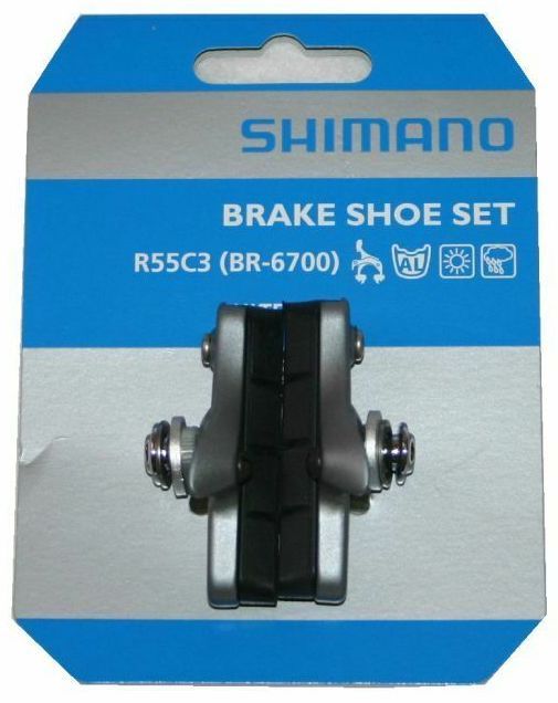

Ich habe an einem meiner Räder mit Mavic MA-2 Felgen und Shimano 6207/8 Bremsen die R55C3 Bremsschuhe dran. Das bremst bestens und quietscht nicht ...

Die Beläge R55C3 gehören auch bei mir zu den besten, die ich je hatte. Vor allem funktionieren sie mit allen möglichen, verschiedenen Felgen gleich gut und verhalten sich auch bei Regen immer absolut vorhersehbar.
Die Vorgängerversionen R55C... (keine Ziffer, 1 oder 2) waren bekannt für hässliche Geräusche und haben manche Felgen regelrecht zerspant, bremsten aber auch gut.
R55C4 sind die neueren (und übrigens genau die oben genannten Dura Ace 9000). Ob sie wirklich was besser können, weiß ich aber nicht.
Koolstop aller denkbaren Varianten auf allerlei verschiedenen Felgen fand ich dagegen immer vergleichsweise mittelmäßig, aber die Kombination der "lachsfarbenen" mit MA2 hat zumindest auch ordentlich gebremst. Aber im Vergleich mit den Shimanos frage ich mich seit Jahren, warum man das tun sollte.
