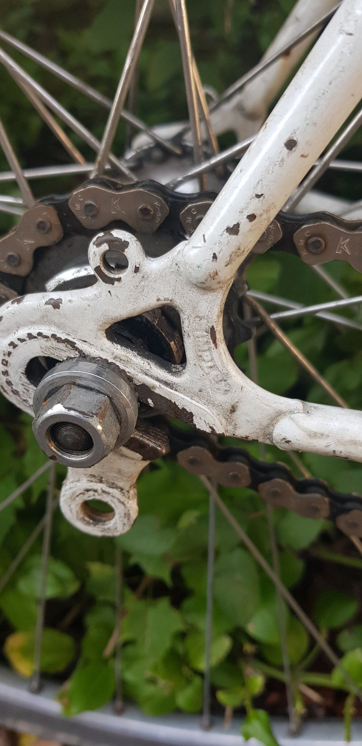

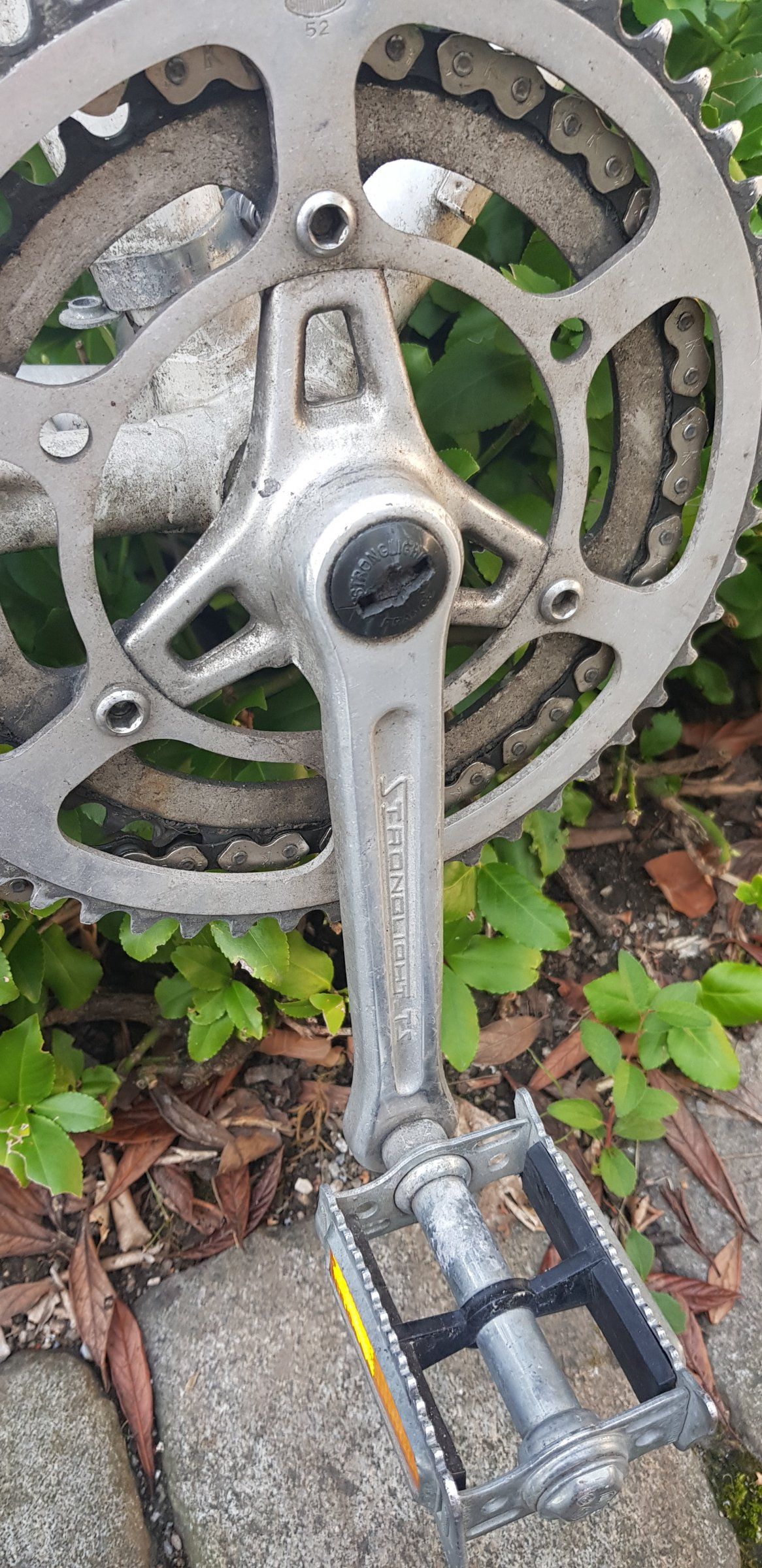

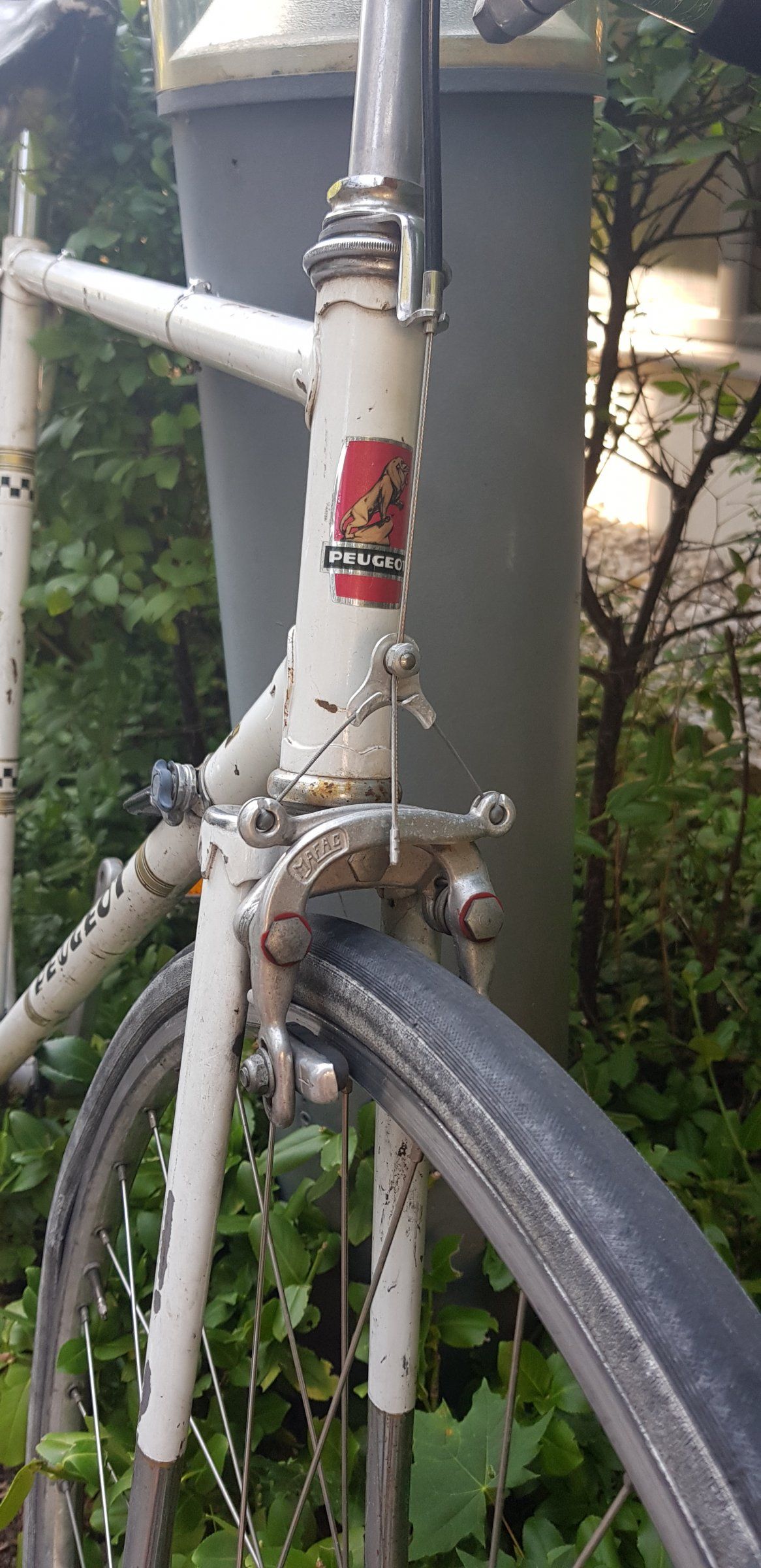

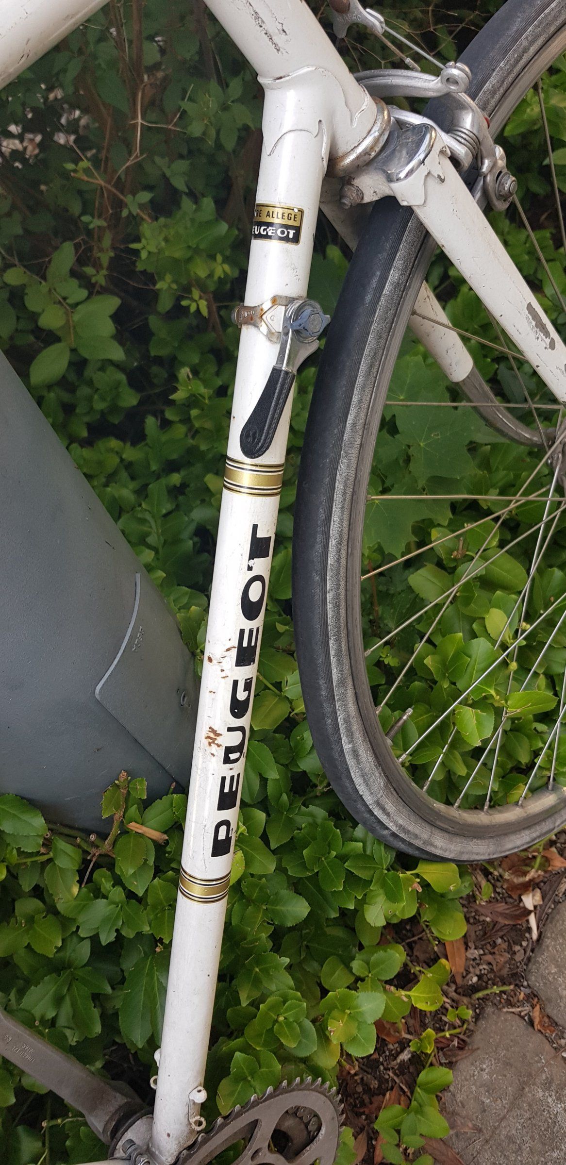

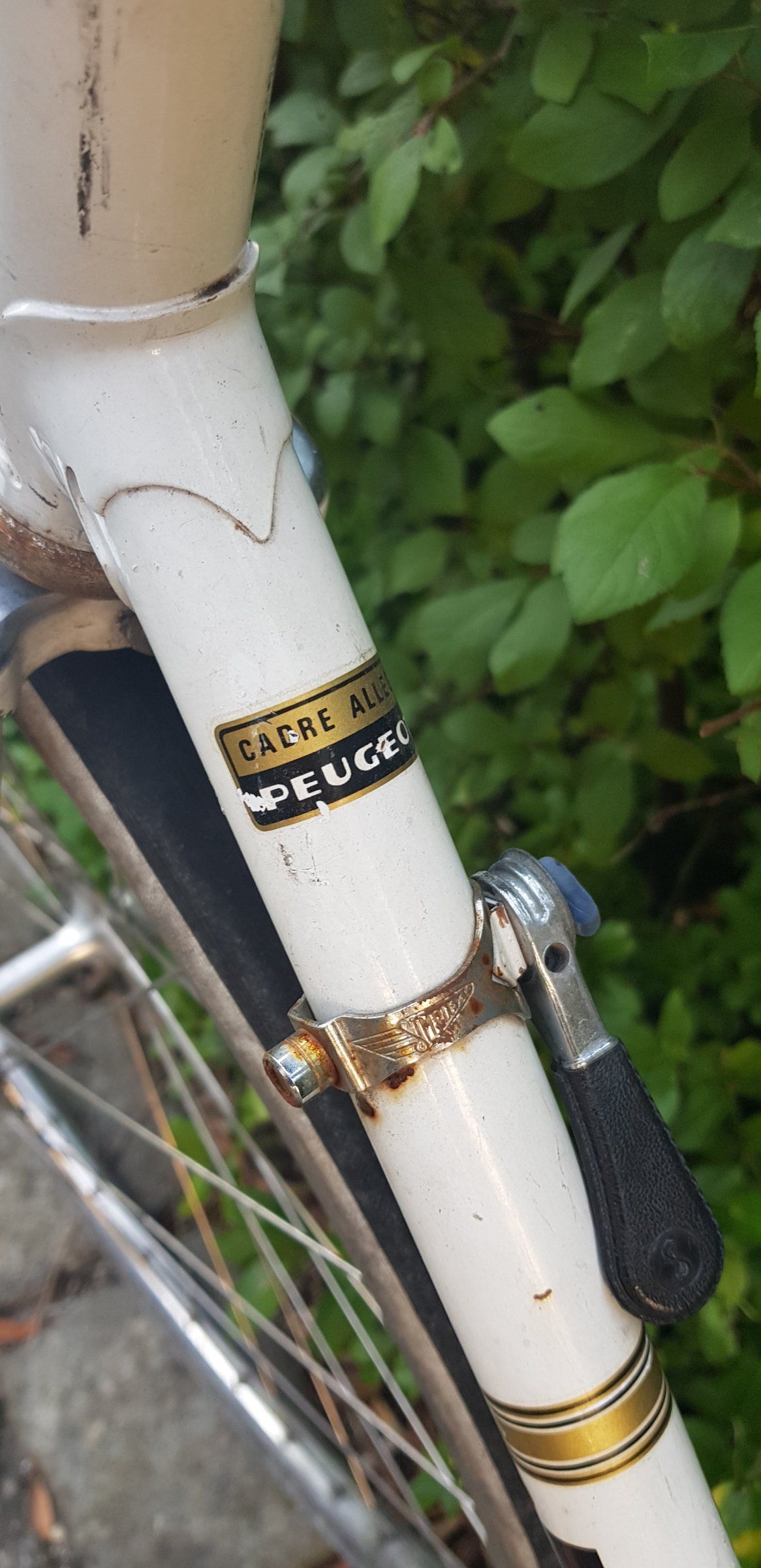

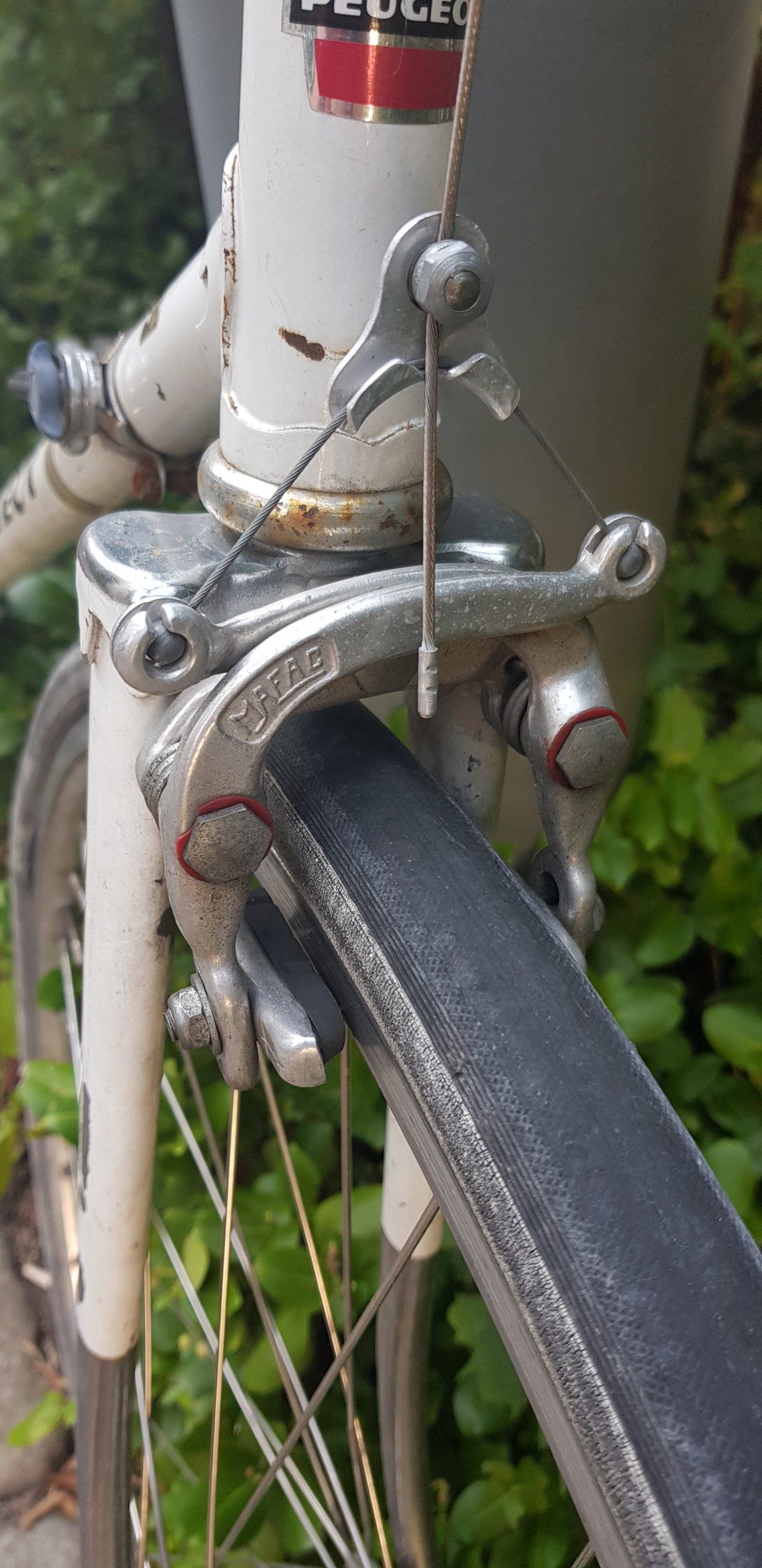

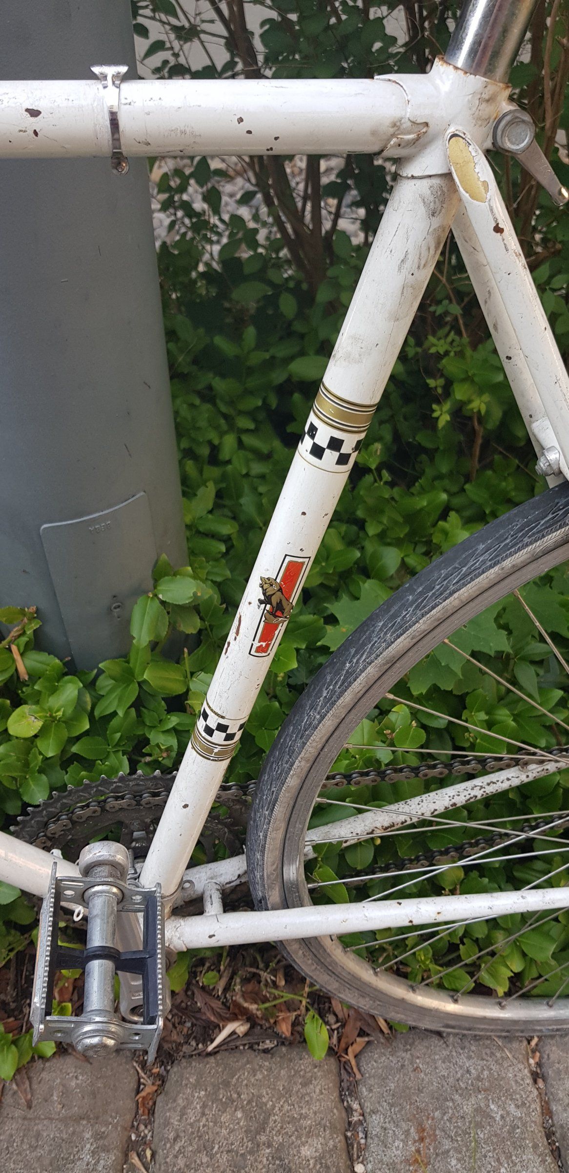

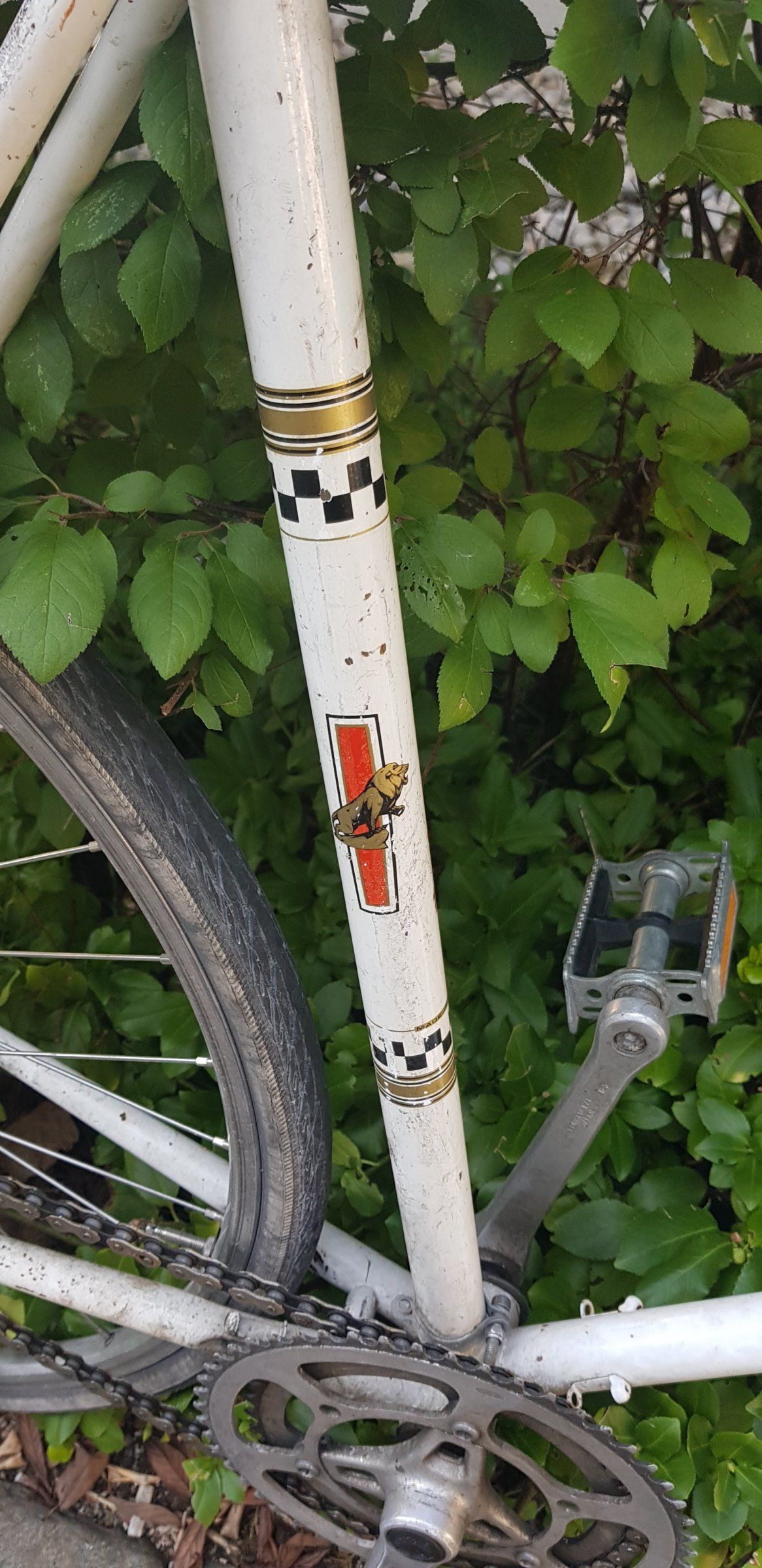

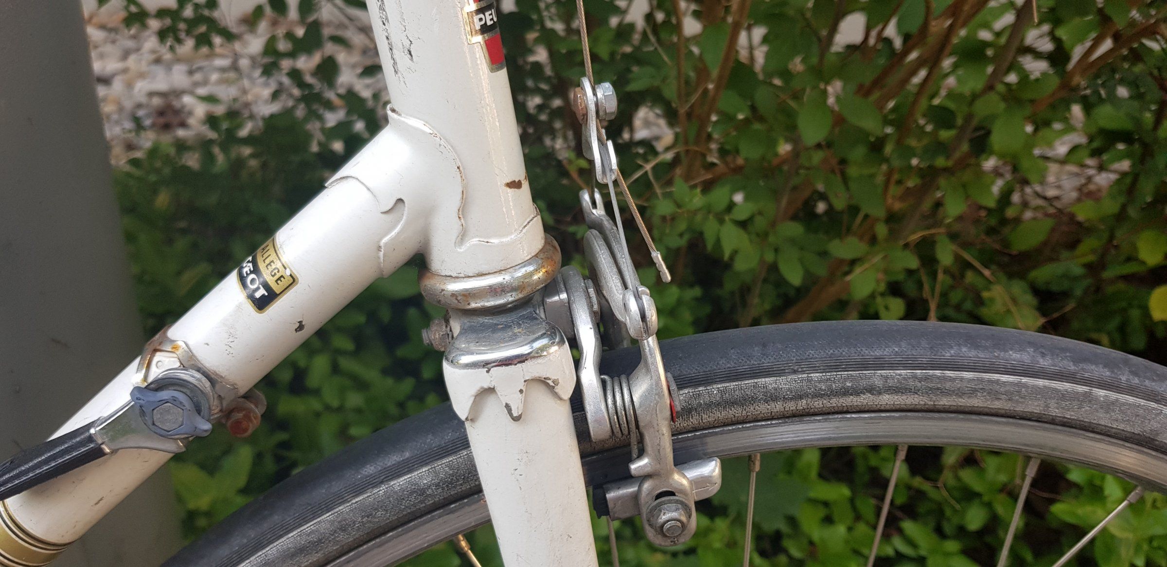

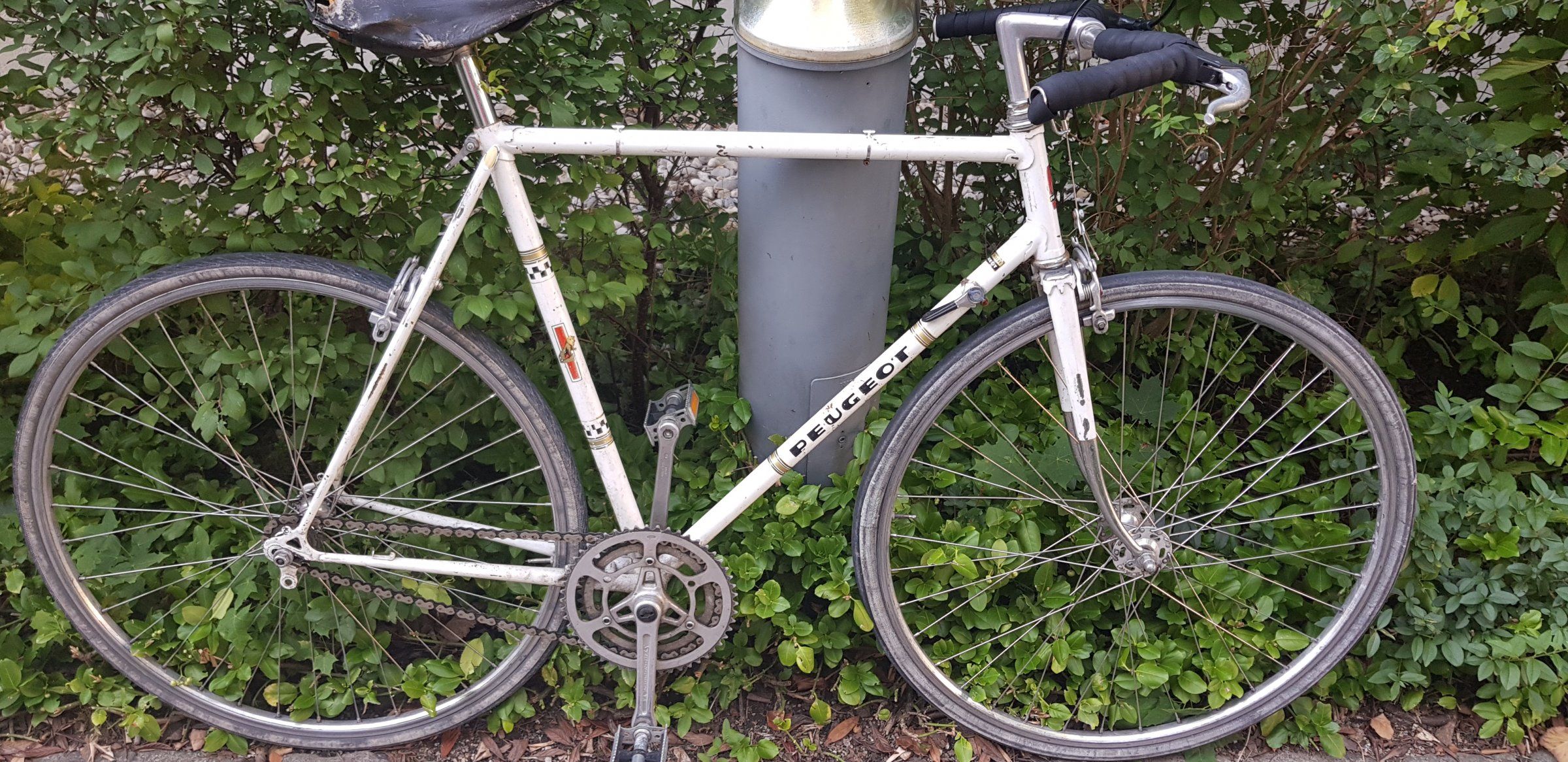

Servus zusammen, ich hoffe ich bin hier richtig. Ich habe zuhause ein Recht enstelltes Peugeot Fahrrad welches ich super gerne wieder auf Vordermann bringen möchte. Es soll nicht Original werden und ein Singlespeed für den Stadtgebrauch bleiben. Wahrscheinlich dreht sich dem ein oder anderen jetzt der Fingernagel hoch. Gibt es hier zufällig jemanden der mich dabei etwas unterstützen kann? Gemacht werden sollen die Bremsen, hier würde ich gerne Shimanos mit Seitenzug verbauen. Ich die Laufräder sollen neu gemacht werden. Zu guter letzt das komplette Tretlager. Hier noch ein paar Fotos - wenn ich richtig informiert bin, handelt es sich um ein PA 10 der Mitte 70er Jahre. Ich freue mich auf euren Input.
Hier mußt du die Bremsschenkellänge messen, also Mitte Bremsbolzen bis mitte Felgenbremsflanken. Shimano hat derzeit nichts passendes (ich schätze so 61-65mm werden bei dir rauskommen). Hier bieten sich die alten Nexave Seitenzug-Doppelgelenker an, sind presiwert zu bekommen und sehr gut. Neues Zeug wären die Tektro 559. Alternativ kannst du die alten Shimano 500 und 600 Mittelzugbremsen verbauen, sind aber unwesentlich besser als die Mafacs. Diese kannst du sehr gut ertüchtigen mit neuen, modernen, steifen Bremszughüllen und Bremsbelägen von Koolstop oder Swwissstop..
Was meinst du genau? Was muß soll gemacht werden?
Auch hier: was genau? Öffnen, reinigen, kontrollieren, wenn gut: neu fetten und zusammenbauen. Wenn schlecht: BSA oder Franz. Tretlager? Die Stronglight-Kurbel dürfte einen ISO-Vierkant haben, bei dem Rad hätte ich aber keine Bauchschmerzen, auch einen JIS-Vierkant-Tretlager zu nehmen, wenn es komplett getauscht werden muß.
P.S. du mußt nicht in zwei Threads posten. In München empfehle ich die Selbsthilfewerkstatt der Uni.
Hey, Danke für die Antworten. Bremsschenkel werde ich heute gleich mal messen. Die Laufräder würde ich gerne vorne und hinten komplett neu machen. Also alles was dazugehört. Leider weiß ich selbst noch nicht mal was genau ich hier alles brauche. Zwecks dem Abzieher, würde dieser passen: https://www.nubuk-bikes.de/werkstat...lNfn10GFbNnXpbzaScikACsFVb-1LLJBoCGwoQAvD_BwE. Das Tretlager knackst wie verrückt, deshalb will ich das komplett erneuern. Leider habe ich keine Ahnung welches Werkezug ich komplett brauche. Das wäre mal der erste Schritt. Vielleicht kann man es sich dieses hier auch leihen. Danke schon mal für deine Unterstützung!
Das mit den Bremsen ist doch schon mehr als ordentlich durchdiskutiert worden, inklusive Link zu einem Anbieter wo es ein Beispielbild wie man misst und zwei verschiedene Bremsen für Mutternbefestigung gibt, plus das Angebot eines Forumsmitglieds für den Racer überlegene Mafac Competition.
Wieso sind Bremsschenkel denn immer noch eine Frage? :)
Da hast du völlig recht. Lassen wir das Thema Bremsschenkel mal außen vor. Jetzt stellt sich nur noch die Frage zu Laufrädern. Hier wäre es für mich am besten einfach einen kompletten Satz zu finden den ich einfach vorne und hinten drauf ziehen kann.
So, ich habe die Bremsschenkel heute mal gemessen. Sind ca. 55mm von der Verschraubung bis zur Mitte des Bremsblock. Muss ich hier jetzt was bestimmtes beachten und kann hier jemand gute Bremsen vorschlagen?
