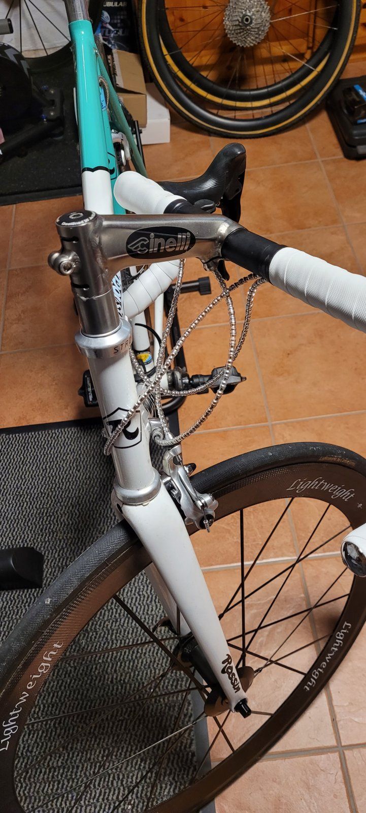

Zeitweilig zweifelte ich, ob die Wahl der gleizend silbernen Perlen im Steuerrohrbereich nicht doch too mich sei.
Bin aber zusammen mit dem weißen Lenkerband doch sehr glücklich damit.

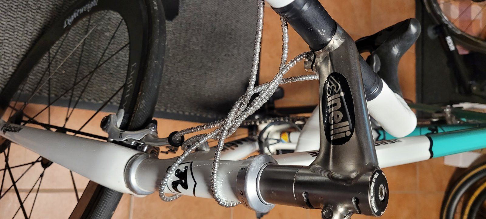

Eine Frage dazu vllt bin ich ja der einzige den das stört, hier ist der Bremszug vor der Schaltung verkabelt. Wenn du rechts einschlägst berühren sich brems und schaltzug, je nachdem wie viel, kann sowas einen schalt Vorgang am umwerfer auslösen.
Daher meine Aussage zuerst die Bremse zu verkabeln und die Schaltung danach dann umgeht man das
Bei hart steuerbord, als auch hart backbord wird kein ungewollter Schaltvorgang ausgelöst:;)
Nu' mal im Ernst :rolleyes:- Insbesondere von gealterten Ergopowers kenne ich ein eventuelles Durchrutschen der Gänge, wenn stark an der Außenhülle gezerrt wird. Der linke Chorus Ergo aus der 12-fach Gruppe schaltet viel knackiger und definierter, als ich es von Vorgängerversionen kenne.

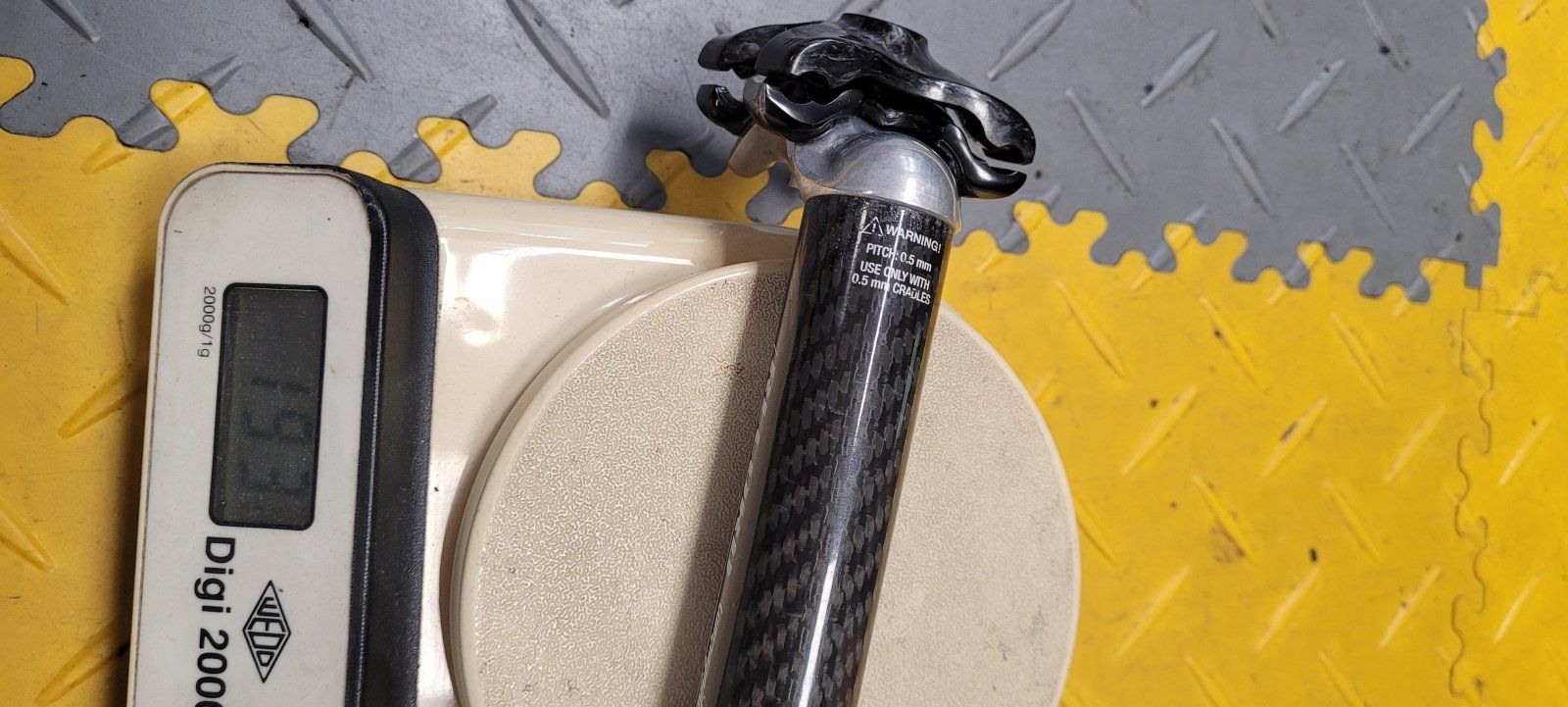

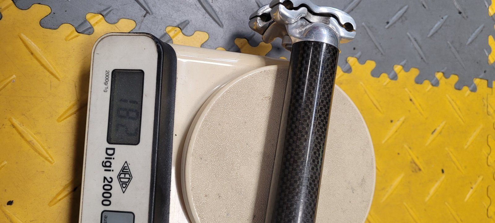

Jetzt aber etwas gaaanz wichtiges!
Wußte Ihr, dass eine Record Sattelstütze mit Carbonoberteil 11gr. schwerer ist als die noch ältere Variante mit Aluteil?!

An den Carbonteilen oben liegt es nicht die sind leichter als die alu Teile hatte ich bei mir damals getauscht und gegen gewogen
Zu den Zügen ist ja ein freies Land, wenn du damit zufrieden bist ist es ja in Ordnung mich würde der Widerstand stören der durch das berühren der Hüllen durchs lenken entsteht
Und ja anders herum funktioniert das auch bei links lenken nicht das sich was berührt. Ich hab mir früher Videos von pro Team Mechanikern angesehen weil ich verkabeln nie mochte. Aber dort mach ergibt es Sinn es wie alle anderen zu machen daher mein Hinweis
Das die zughüllen auf Dauer auf dem Lack Spuren hinterlassen werden weißt du ja von selbst :)

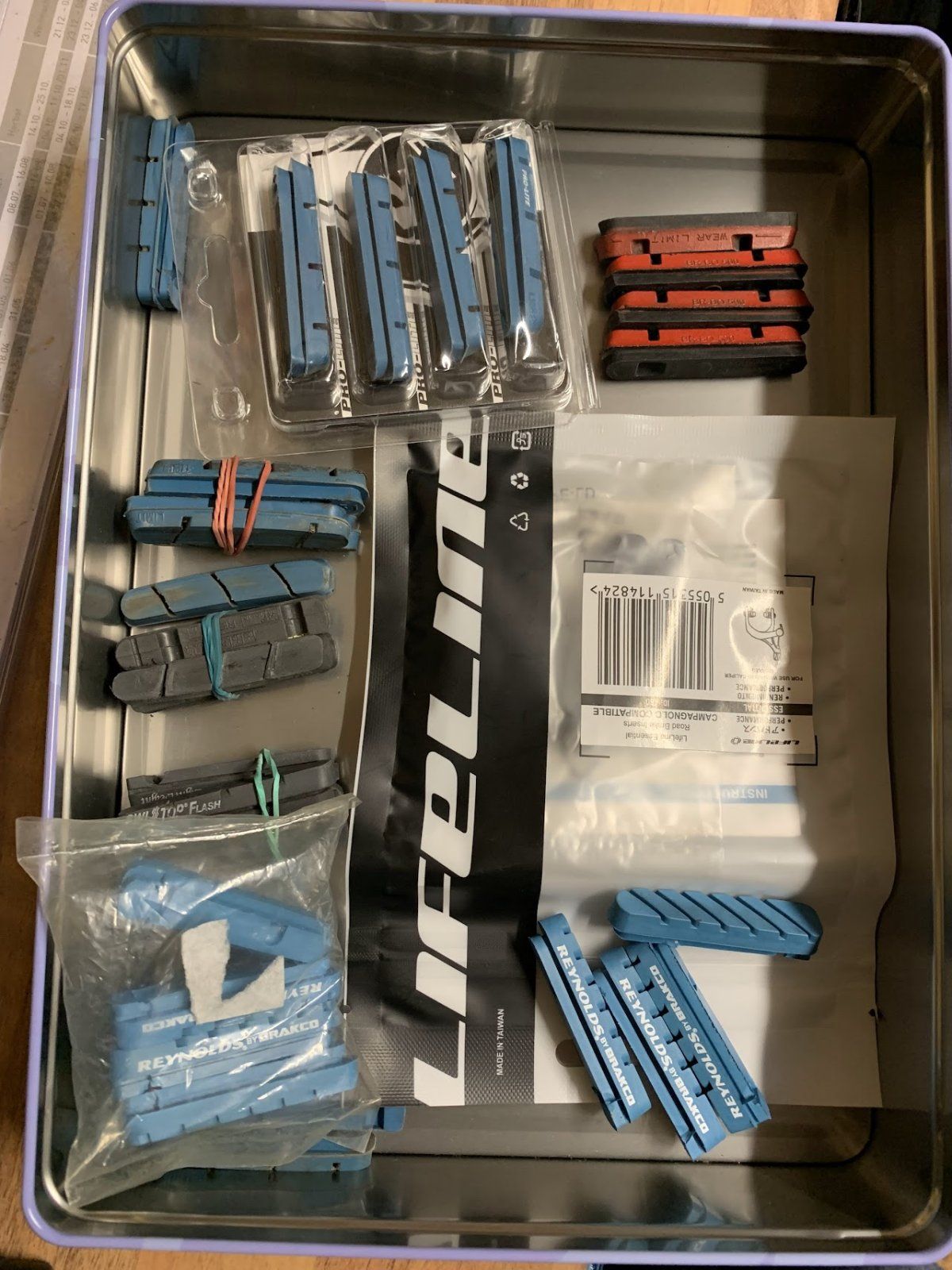

Vielen Dank für die Ausführung! Nur welche Bremsgummis nehme ich nun für Carbonfelgen mit Basaltbeschichtung?
Die roten Carbon von Campa funktionierenb super gut.
Du kannst aber auch die blauben Asia Beläge nehmen, die mit Basalt Felgen ausgeliefert werden. Gibt es unter vielen Labels. sind deutlich preiswerter.
Die von Campagnolo würden mir auch empfohlen und stehen schon auf meinem Einkaufszettel. Hättest Du trotzdem einen Link zu den "Blauen"?
Moin,
ich kaufe sowas immer auf Vorrat ;)
Daher nur ein Blick in die "Carbon Beläge Grabbelkiste". Die blauen von Reynolds, Pro-Lite und Lifeline sind alle gleich. Habe ich - wenn ich das richtig in Erinnerung habe - alle mal bei den Briten für kleines Geld gekauft. Wiggle oder CRC.
Ich habe drei Carbon LRS: Bora Ulta two (ältere, "normale" aufgerauhte Bremsflanken), Bora One (neuere mit AC3) und Farsport mit Basalt Bremsflanke. Alle drei haben ein sehr ähnliches Bremsverhalten, die AC3 tendenziell besser, spürbar bei Nässe. Alle bremsen mit "rot" und "blau" sehr ähnlich, das sind beides sehr weiche Beläge. Gut für Carbon.
Fun fact: Ich habe zwei Räder mit 12f Campa Bremsen (beide Versionen, single Bolt und Direct Mount) In beiden neigen die Campa Beläge bei harten Bremsungen zum Quietschen. Tun sie bei den Skeleton Ausführungen nicht.
