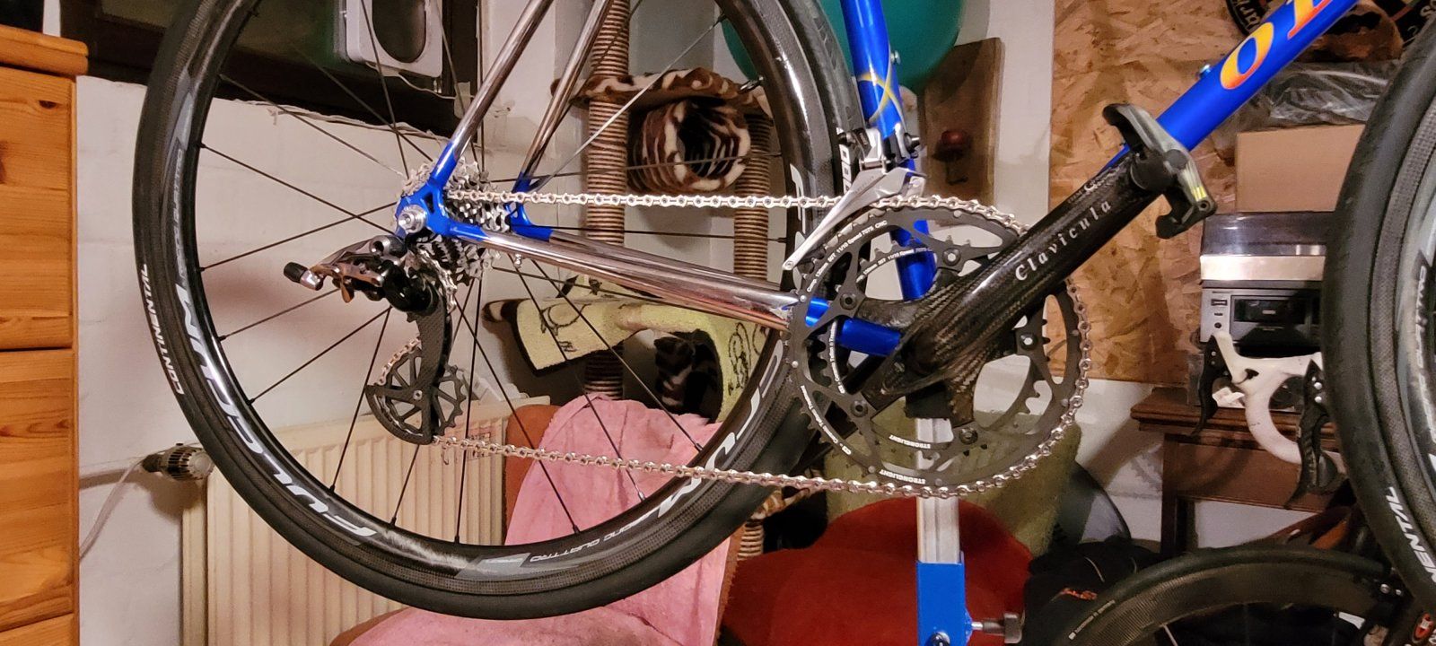

Denn im vergangenen Winter sind sehr gute Fulcrum Clincher-Laufräder an das Olmo gekommen:
Das Foto ist Dez.2021 gemacht.
Im Vergleich zu diversen Lightweight Laufrädern (Schlauchreifen) ist das Bremsverhalten um Welten besser, die originalen Fulcrum=Campa Bremsbeläge sind der Hammer. Die Lagerung des Laufradsatzes superprima. Mit Aerothan-Schläuchen sind die 28mm Schlappen ein Leichtlauf- und Komfortwunder.

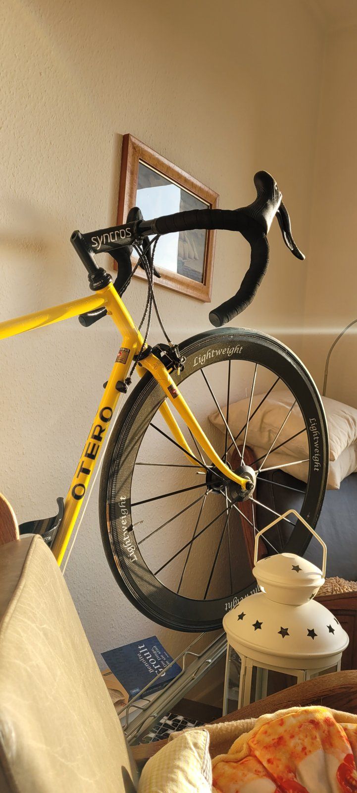

Das Somec wird wahrscheinlich Lightweights mit 25mm SR ( Schlauchreifen ) bekommen. Leider geht keine breitere Variante, da diese dann am Bremssteg schleifen. So wie vorne wird hinten wohl ein Michelin Power Competition SR montiert werden. Da noch alles offen ist, eventuell auch Conti Competition LTD. Viele Teams haben im vergangenen Winter ihr nicht mehr aktuelles Reifenmaterial versilbert, also auch Continental Competition LTD in diversen Varianten. Davon habe ich mir einige gesichert.
Sowohl die Conti LTD, als auch der Michelin Power Competition haben eine gewisse Eigenart: die inneren Latexschläuche! Leichtlauf und Abrollkomfort super- Lufthaltigkeit mangelhaft.
Dies mag einem eventuell auch egal sein, aber wenn diese SR mit etwas Kondenswasser durchs Pumpen komplett platt herumstehen, droht ein Verkleben des Latexschlauches. Bei meinem SuperleichtbauLRS von Tune platzte z.B. der Schlauch intern beim Aufpumpen der Vittoria SR.
Mein Tipp für diejenigen, die SR wagen wollen: Continental Competition ab 22mm Breite. Superpannensicher, Megagrip, ordentlicher Leichtlauf, deutlicher Höhenschlag.
So ein toller Stahlracer wird durch einen Vollcarbon Laufradsatz mit SR sehr aufgewertet, auch wenn Drahtreifen einfacher zu händeln sind.
Nur Mut!

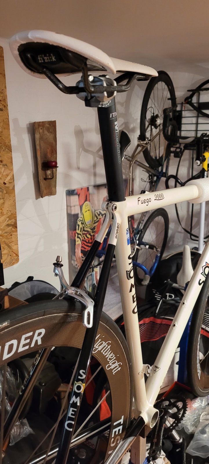

Momentan schleiche ich oft im Keller herum und bin in der spannenden Findungsphase, wie das Somec Fuego kombiniert werden soll.
Als Teileset habe ich feine ITM Millenium-Kombi bekommen können (Lenker,Vorbau,Sattelstütze). Der ziemlich ausgeblichene Vorbau auf dem Foto gehört nicht dazu.
Als Lenkkopflager wird entweder ein silberner Rudelli verbaut, oder ein schwarzer Stronglight Headstrong. Beide Steuersätze bauen stärker als der jetzt verbaute Chorus auf und dürfen das für mich recht kurze Steuerrohr kaschieren.
Normalerweise bin ich ein echter Gewichtsfetischist, finde aber die silbernen Chorus-Bremsen recht attraktiv.
Ich möchte das Rad nicht unbedingt im black/white colerblocking Design aufbauen.
Die Zeit, in der so ein schönes Fahrradprojekt permanent im Kopf durchgespielt wird, ist eigentlich die aufregendste.
LG, Ingmar
