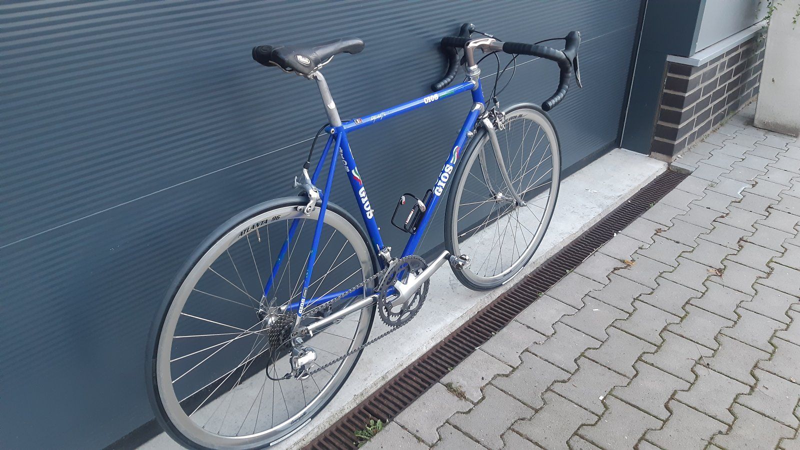

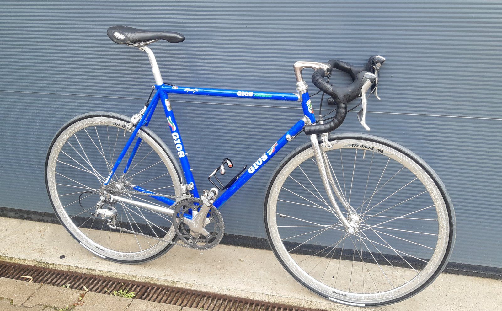

Jetzt habe ich mein altes Gios Winter Trainingsrad wieder in "Form" gebracht. Eigentlich war eine passende Chorus 8 Fach vorgesehen, aber leider sind die Salzfahrten nicht spurlos am Lackkleid vorbeigegangen. Das Gios wird kein Rad mehr, für die Wand Also nur grosse Inspektion Naben gereinigt und neu gefettet, neue Kette montiert, neue Hoods und Schaltzüge, Freilauf gereinigt, Lenkerband, Bremsbeläge, neue 23er Contis und viel "Schmalz" beim reinigen 😗
Ich denke damit kann man sich wieder sehen lassen. Die erste 50 Km Rund gestern Abend war sehr schön, bis auf den kurzen Mega Schauer, der meine Detail Putzerei wieder zunichte gemacht hat. Die Ultegra hat die Jahre im Schmodder relativ gut überstanden, ein wenig Salzfrass am Aluminium sei Ihr verziehen. Die Atlanta Felgen sind zwar Sackschwer, aber unglaublich widerstandsfähig 👍
Und täglich grüßt das Murmeltier......😇
und am Rahmen selbst ist nix? mit dem Salz, die Gios sind ja nicht gerade bekannt dafür das Sie korrosionsstabil sind. und die Sti sind zu niedrig am Lenker :)
Ne Rahmen ist in Ordnung, kannst nur an edlichen Stellen den Lack abziehen. Auch wenn verchromte Rahmen schwerer zu Lackieren sind, habe ich das bei meinen anderen Rädern noch nicht gehabt. (Ausnahme Chromovelato)
Die Sti sind nicht vehandelbar, ich war so Etikettenlos und habe Sie auch noch leicht nach innen gedreht 🙂

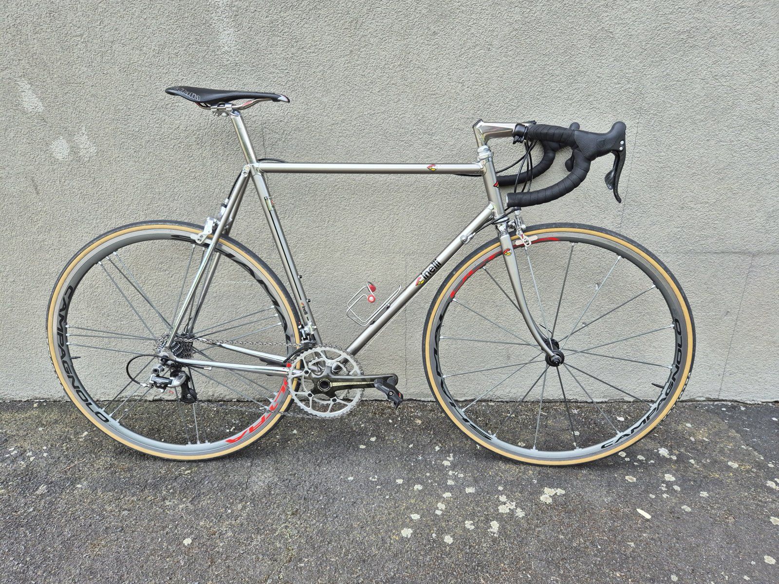

Bsp.
Irgendwann wird er vielleicht komplett entlackt und bekommt blaue Banderolen. 🙄

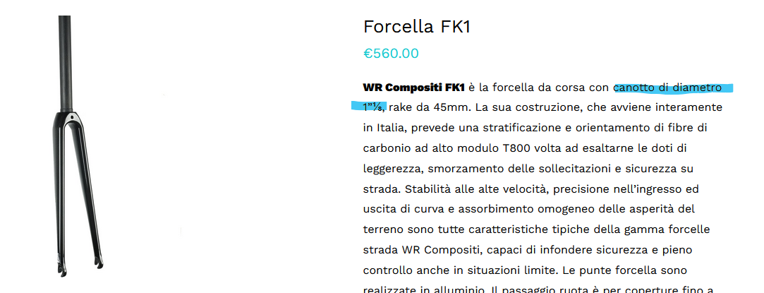

Oder in italienischer Einzelanfertigung mit Carbonschaft von WR. Zwar mit geraden Gabelscheiden, aber dafür mit unter 300g.
