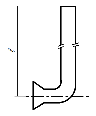

Nachtrag: wird die Speichenlänge von der Mittelachse des Speichenkopfes gemessen? (Siehe angehängtes Bild)

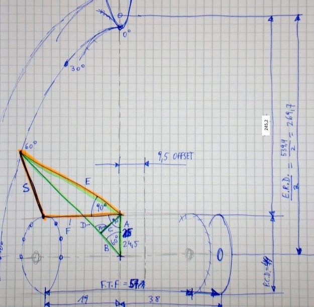

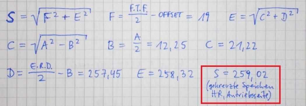

E.R.D habe ich. ich lad mal eben hier im anhang hoch wie ich mir denke dass die speichenlänge berechenbar ist (habs im prinzip mit zwei dreiecken gerechnet):
edit:
Nabe ist hier Novatec Lite 24L (F172SB), E.R.D = 539,4mm lt. Hersteller.
