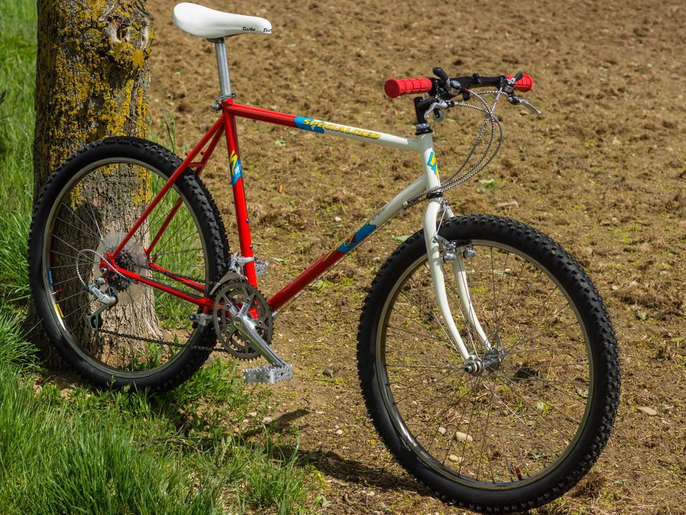

ist das Neulack oder Eisdielenrad von Beginn an? :O
Habe das Rad erst seit etwa 4 Jahren. Das kam damals als Tauschobjekt alt gegen neu in unseren Laden. Ich gehe davon aus, dass es noch Originallack hat. Die Decals darauf waren allerdings über die Jahre so verfärbt und hässlich, dass ich sie getauscht hab. Nur an den Sattelstreben musste ich dezent Lack ausbessern. Ansonsten wurde das Radl vom Vorgänger durchaus benutzt. Die originalen schwarzen Bremshebel waren fast komplett silber abgewetzt. Da diese allerdings Motorraddimensionen haben, hab ich mir dezentere Hebel montiert. Auch der Vorbau war nimmer schön. Trotzdem natürlich alles Originale aufgehoben.

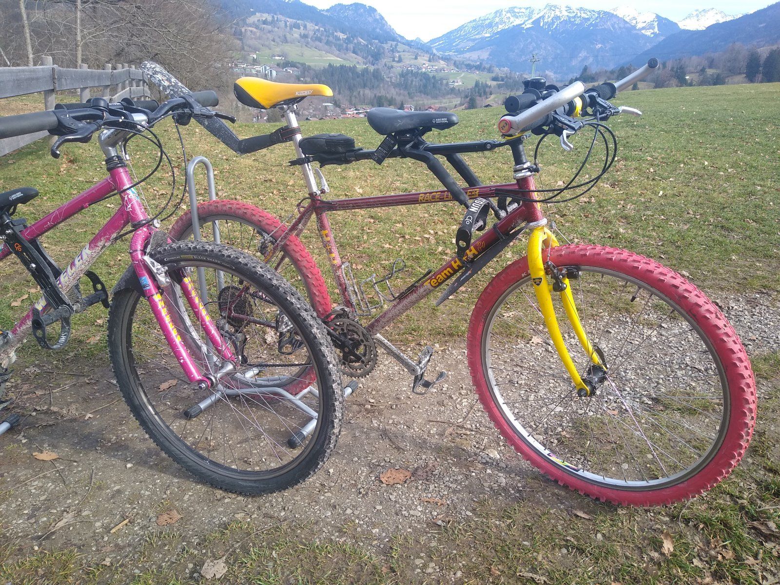

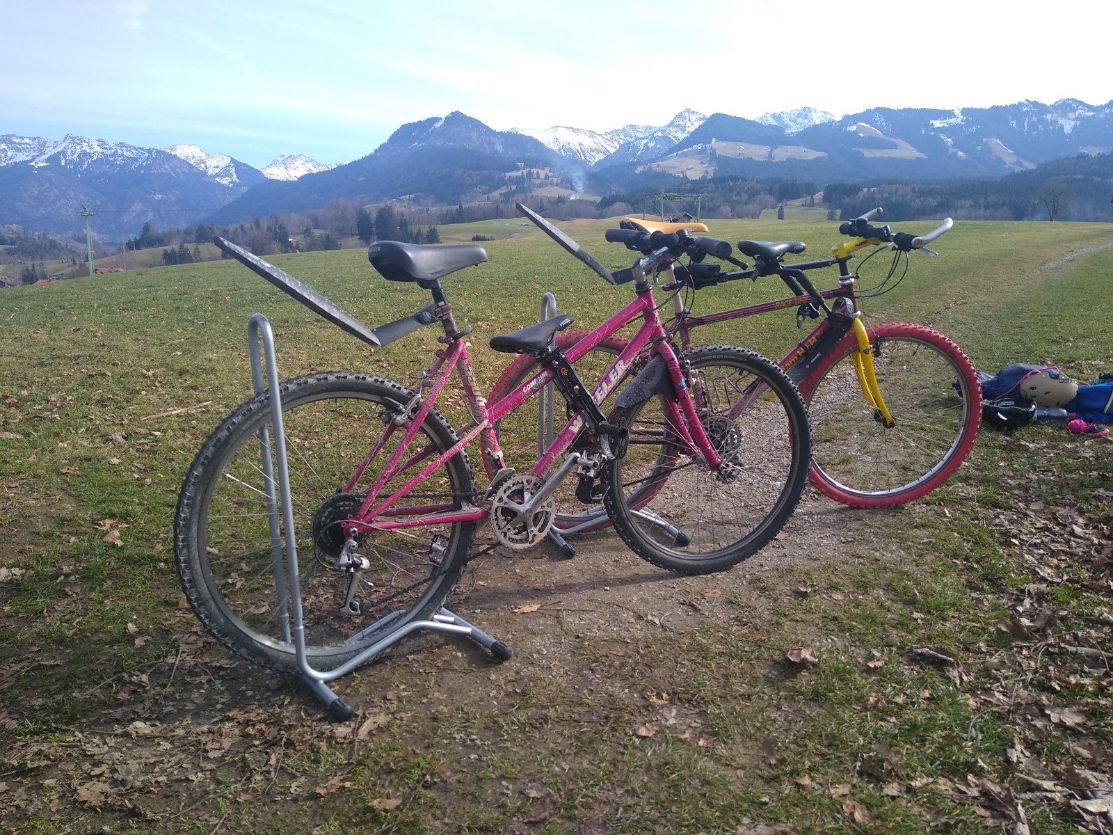

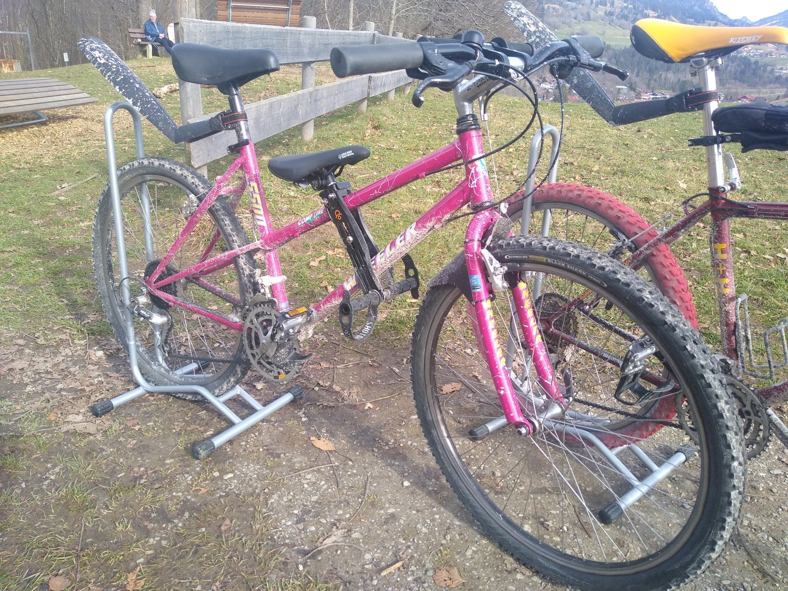

Irgendwas ist wohl aus den Fugen geraten mit dem Klima... Mitte Februar mit den Mountainbikes auf einem Skihang in den Alpen. Schön ist es trotzdem, aber hoffentlich nicht die Zukunft.

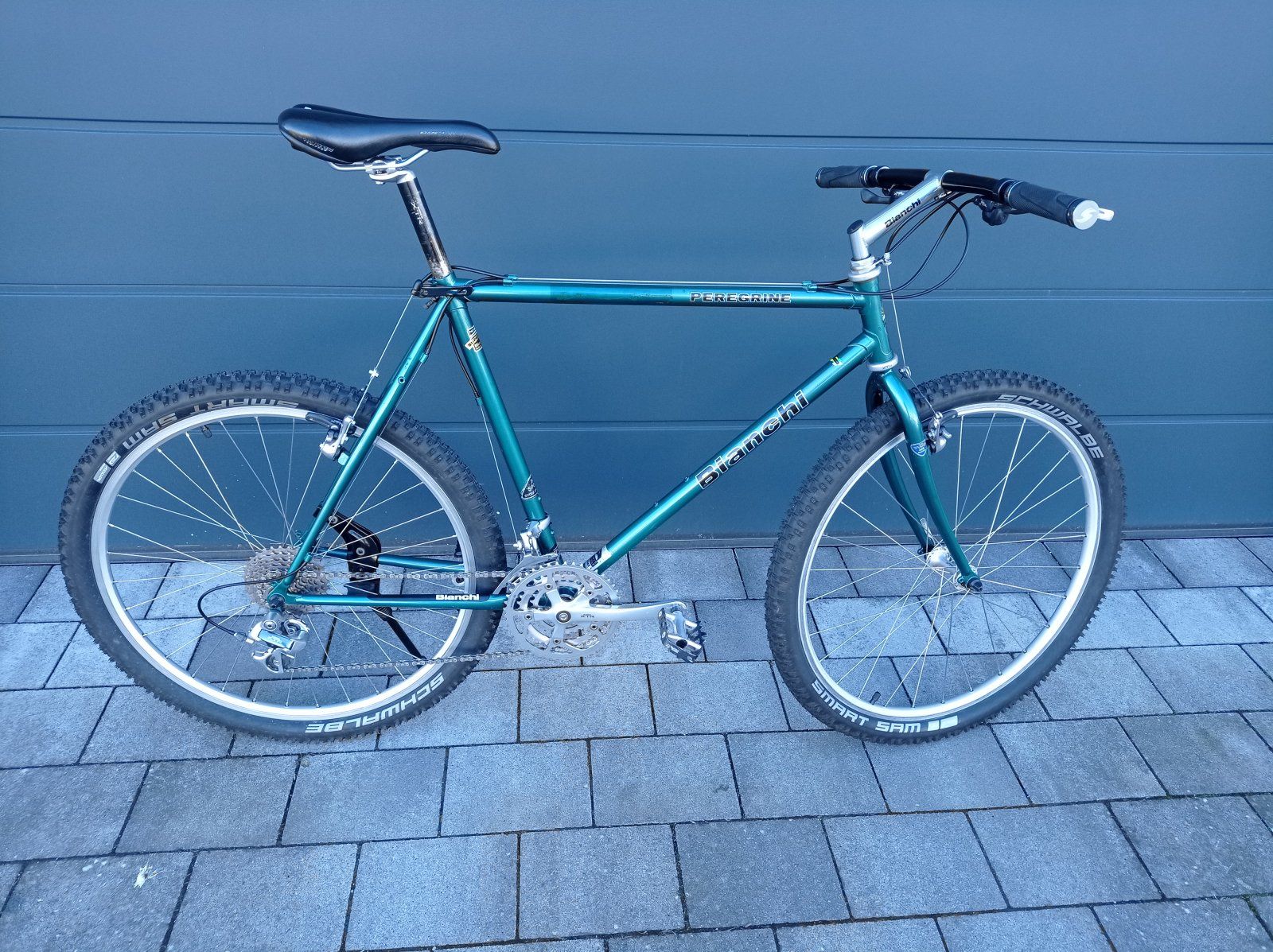

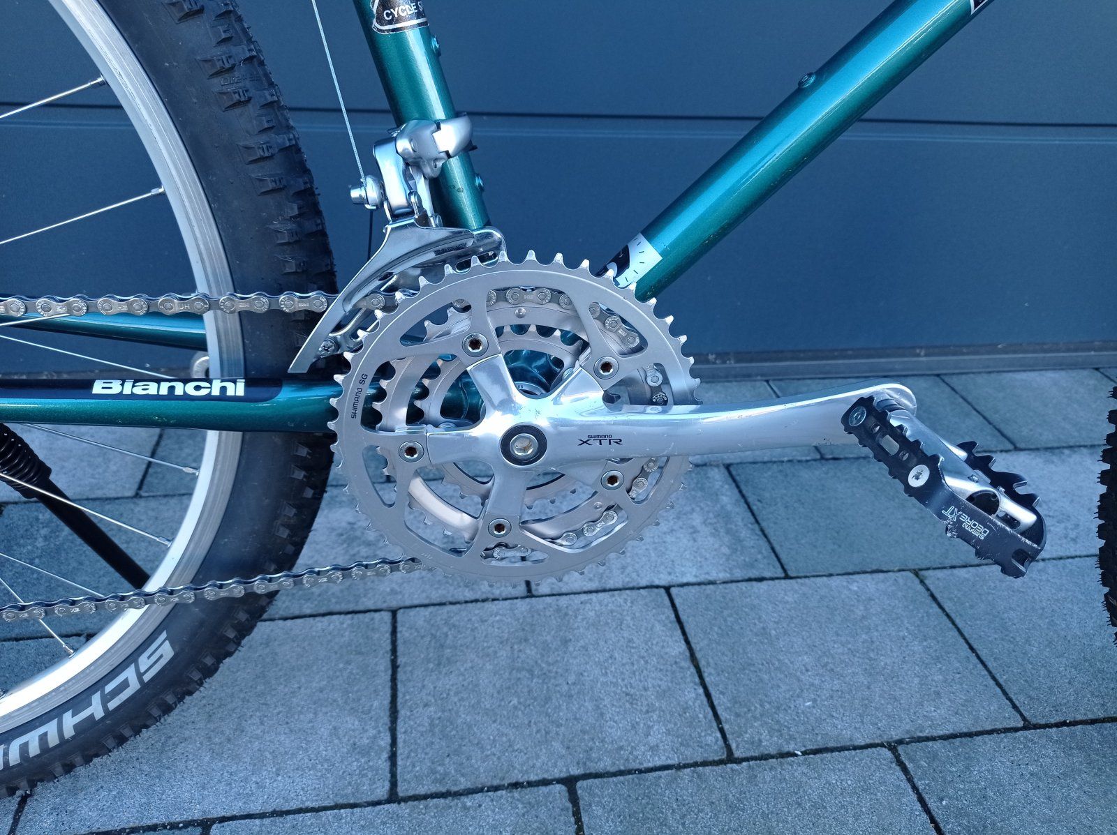

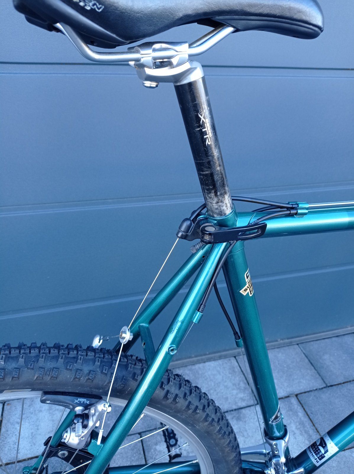

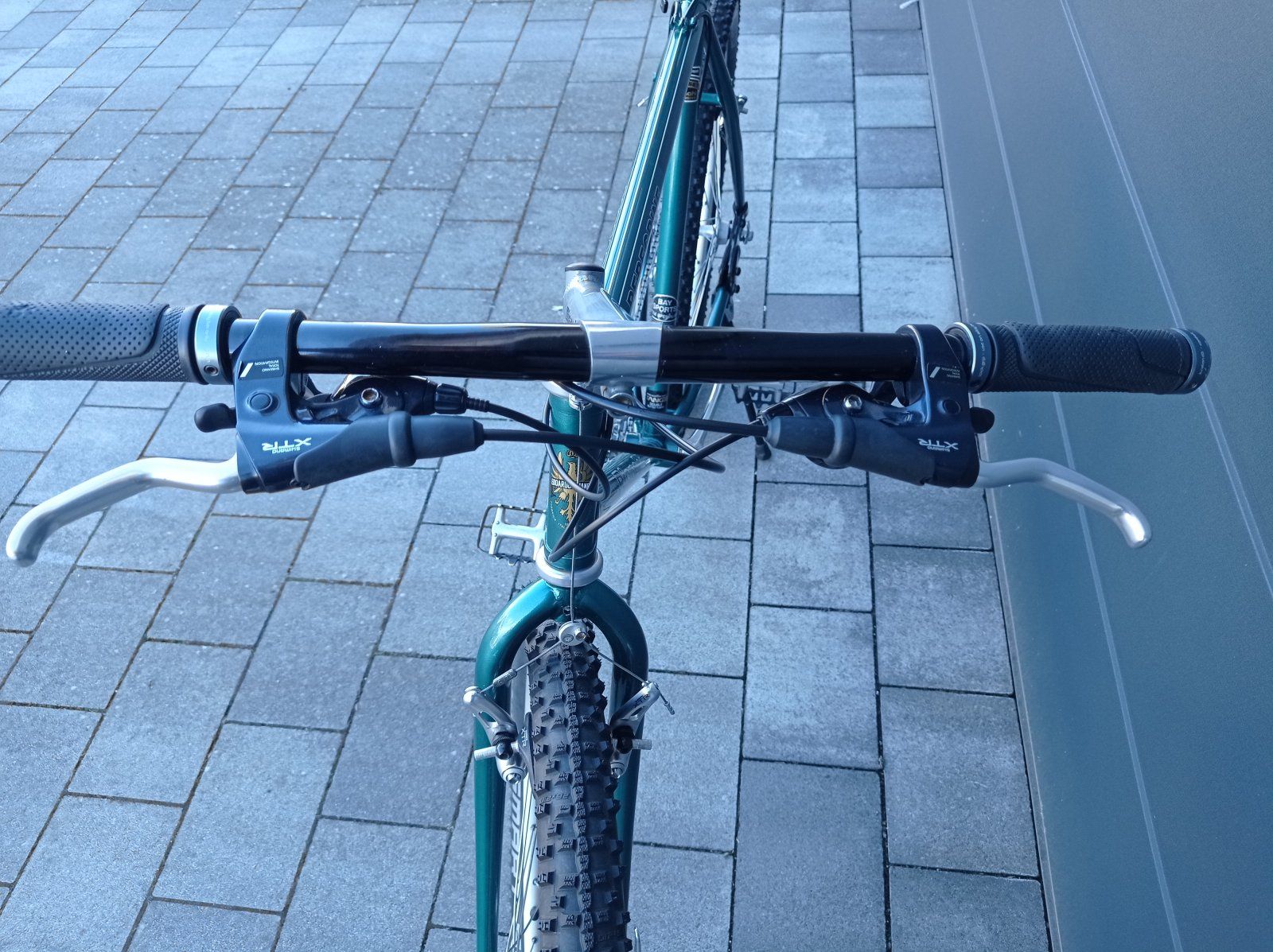

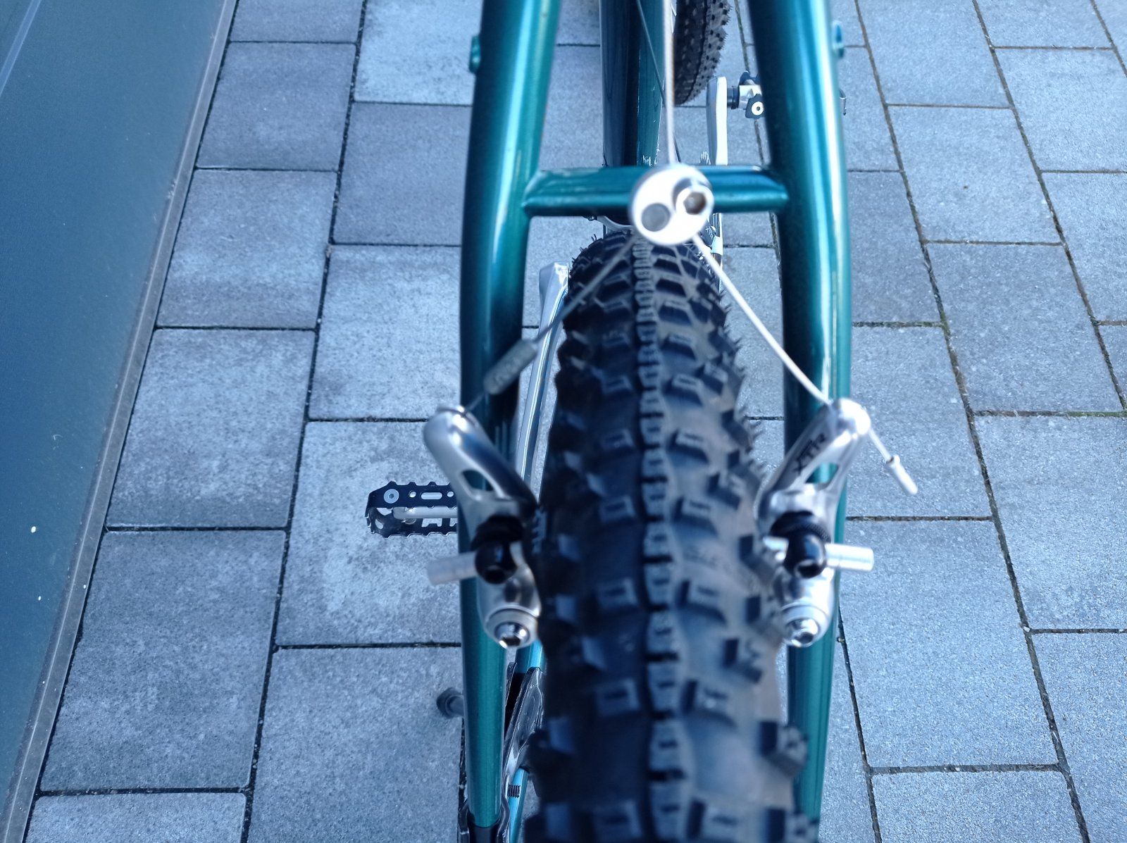

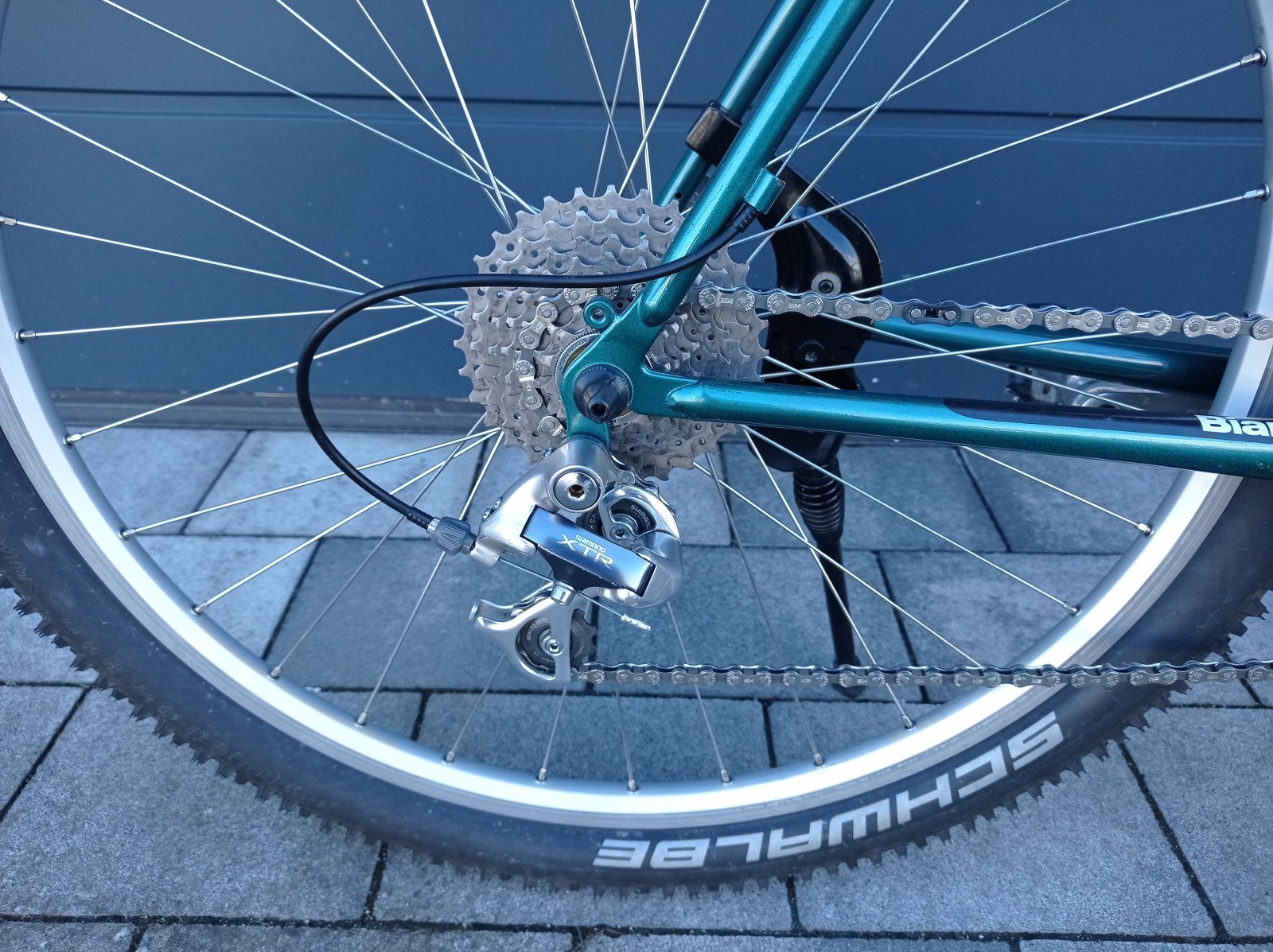

So gerade fertig geworden.
Mein erstes Rad (1995 zur Konfirmation gekauft) nun mit der wohl schönsten und qualitativ hochwertigsten MTB-Gruppe aufgerüstet.
Das 93er Bianchi Peregrine (=Wanderfalke) war original mit einer LX-Gruppe ausgestattet.
Das Feeling bei der ersten Probefahrt war die Mühe allemal wert.
Ein paar Hürden waren es doch. Einmal nen NJS 1 Zoll XTR Steuersatz aufzutreiben, dann die XTR-Naben von 135 auf 130 mm umzuspacern, da die LX 7-fach hatte und die XTR nun 8-fach schaltet.
Denke es ist fit für die nächsten 30 Jahre. 😇👍🏻

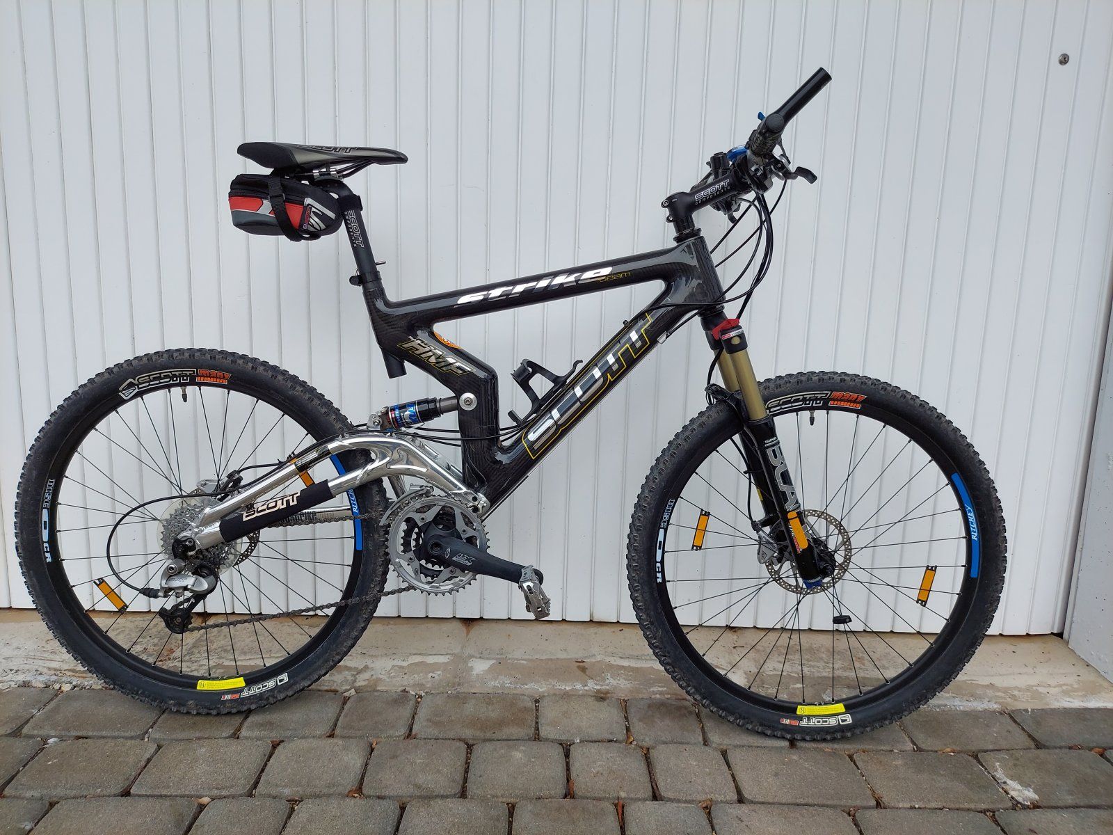

? vielleicht zu jung für dieses Forum ? , aber heute schön geputzt und noch schnell einen neuen Radcomputer drangebaut weil der alte Cateye nicht mehr geht. Ist ein Scott Strike Team Kaufdatum August 2004 , 1900 Euro damals, ist glaube ich das letzte Baujahr dieses Typs es ist im 2004 er Katalog abgebildet da wurde der Nachfolger "Genius" schon gezeigt. Ist mit 12,0 Kg incl. Pedals angegben . Wurde leider wenig gefahren das ändert sich jetzt...Alles noch original bis auf Sattelklemme und Lenkerhörnchen.
EDIT: Typ korrigiert, Infos ergänzt,.

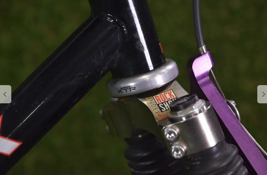

Die untere Steuersatzschale muss leider noch mal raus und mit dem xtr Schriftzug nach vorne neu eingepresst werden ;)
Irgendwas ist immer...🙄 Werde es so lassen. Wollte, dass es von der Seite sichtbar ist. Tut der Funktion keinen Abbruch. Bin ja kein Einzelfall. (siehe Bild ausm WWW)😇
