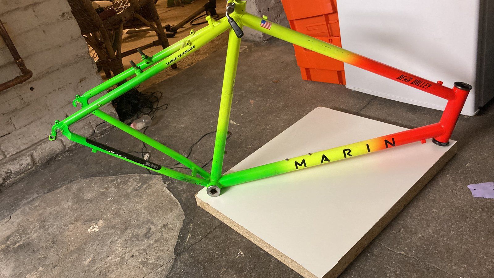

Bin noch im Aufbau,
aber wenn ich demnächst öfter von der Polizei angehalten werde, liegt’s am Rasta-Marin.

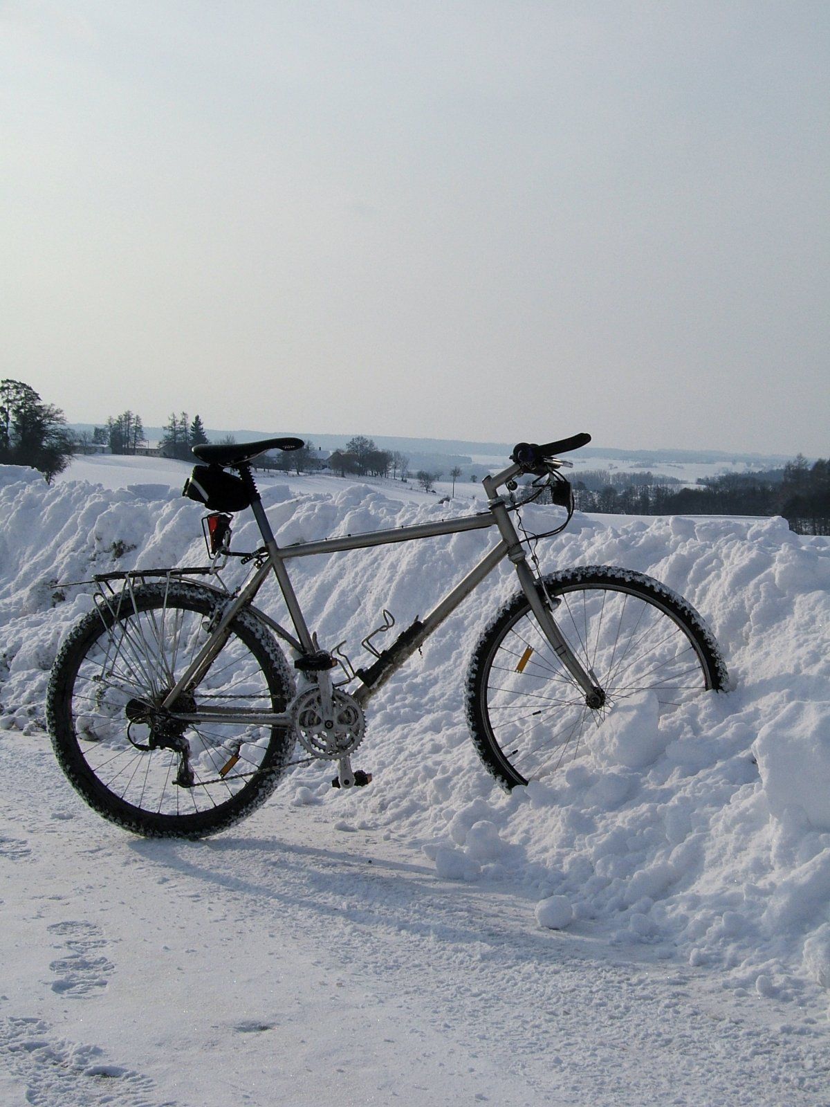

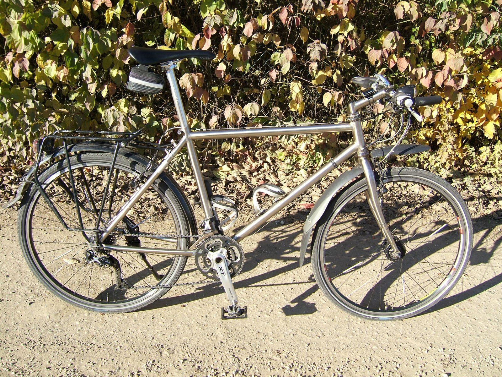

Ich fahre seit 1994 ein Marin Team Issue, die letzten 20 Jahre dient es mir va. als Winterrad sowie zum Pendeln zur Arbeit wie auch zum Einkaufen.
War seinerzeit mit 10,0 kg eines der sehr leichten Stahl-MTBs anno 94, kurz bevor die Federgabeln Einzug hielten. Es kam mit der XTR M900 Ausstattung, doch im Laufe von gut 50t km ist nur noch Rahmen, Gabel und Vorbau original, der Rest sah diverse Umbauten und musste irgendwann mal ersetzt werden.
Die aufgeklebten Buchstaben "Marin, Team Issue" fielen irgendwann mal ab, mir dient es nur als zuverlässiges Transportmittel, Wert auf "historisch korrekten Aufbau" habe ich nie gelegt. ;)

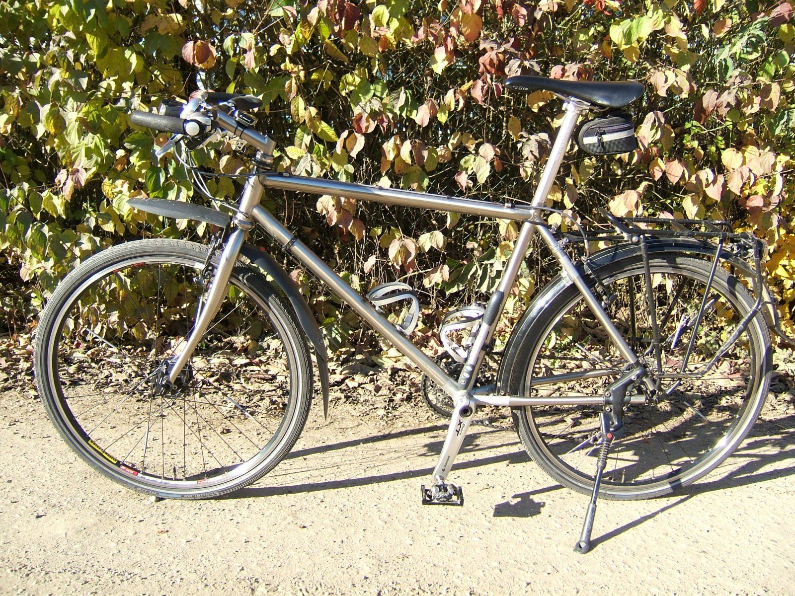

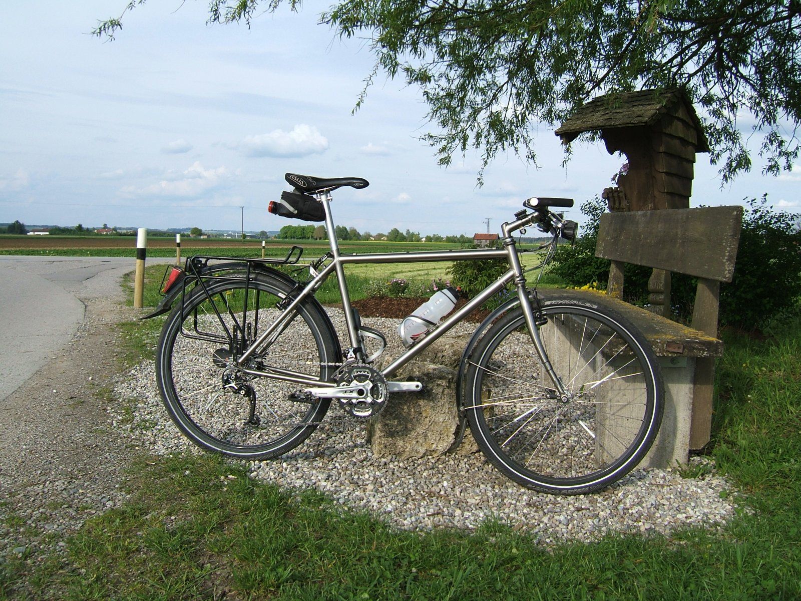

Hier ein paar pics vom ursprünglichen Katalogzustand über einige Umbauten bis zum aktuellen Umbau-Stand mit Nabendynamo, fester Beleuchtung v/h, Schutzblechen, Gepäckträger.

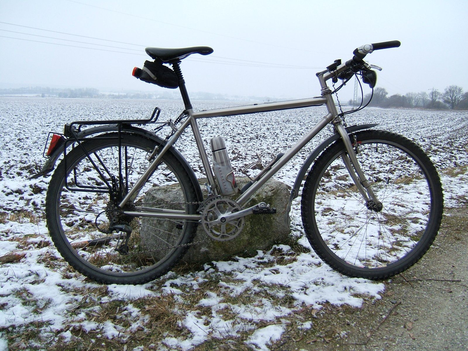

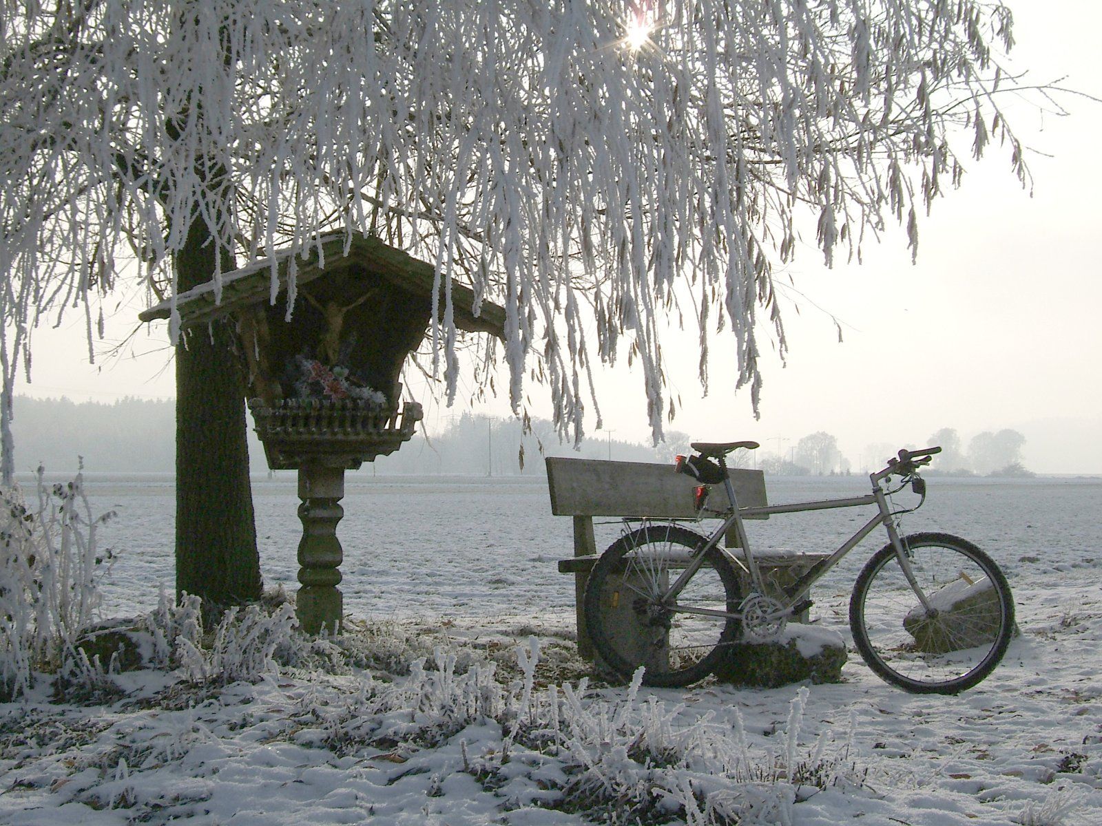

Impressionen vom Winter-Biking

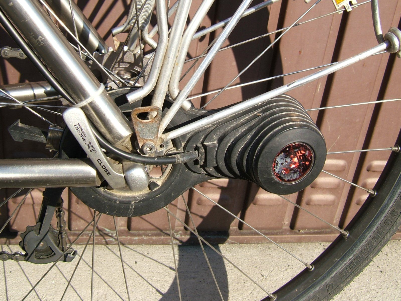

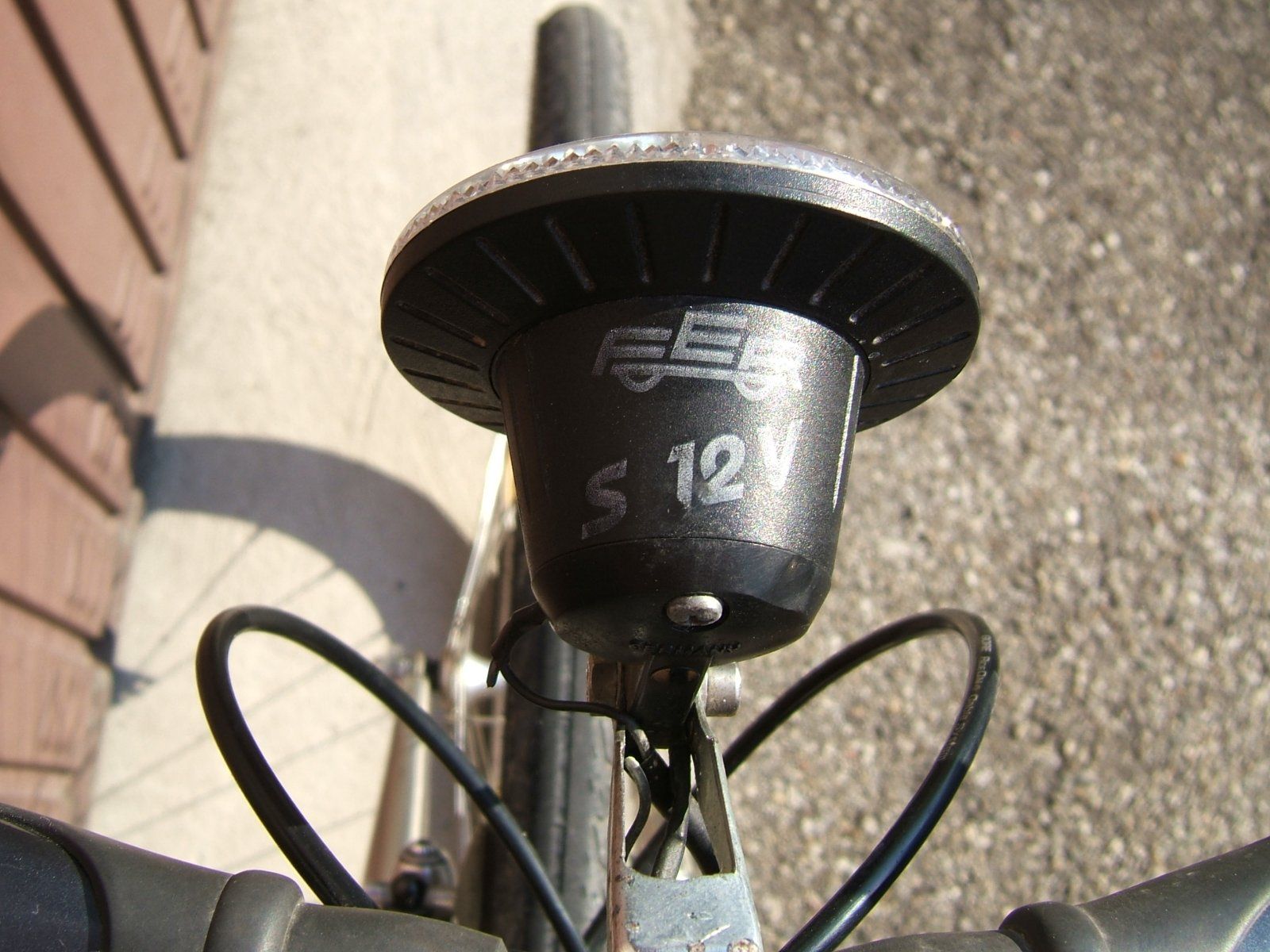

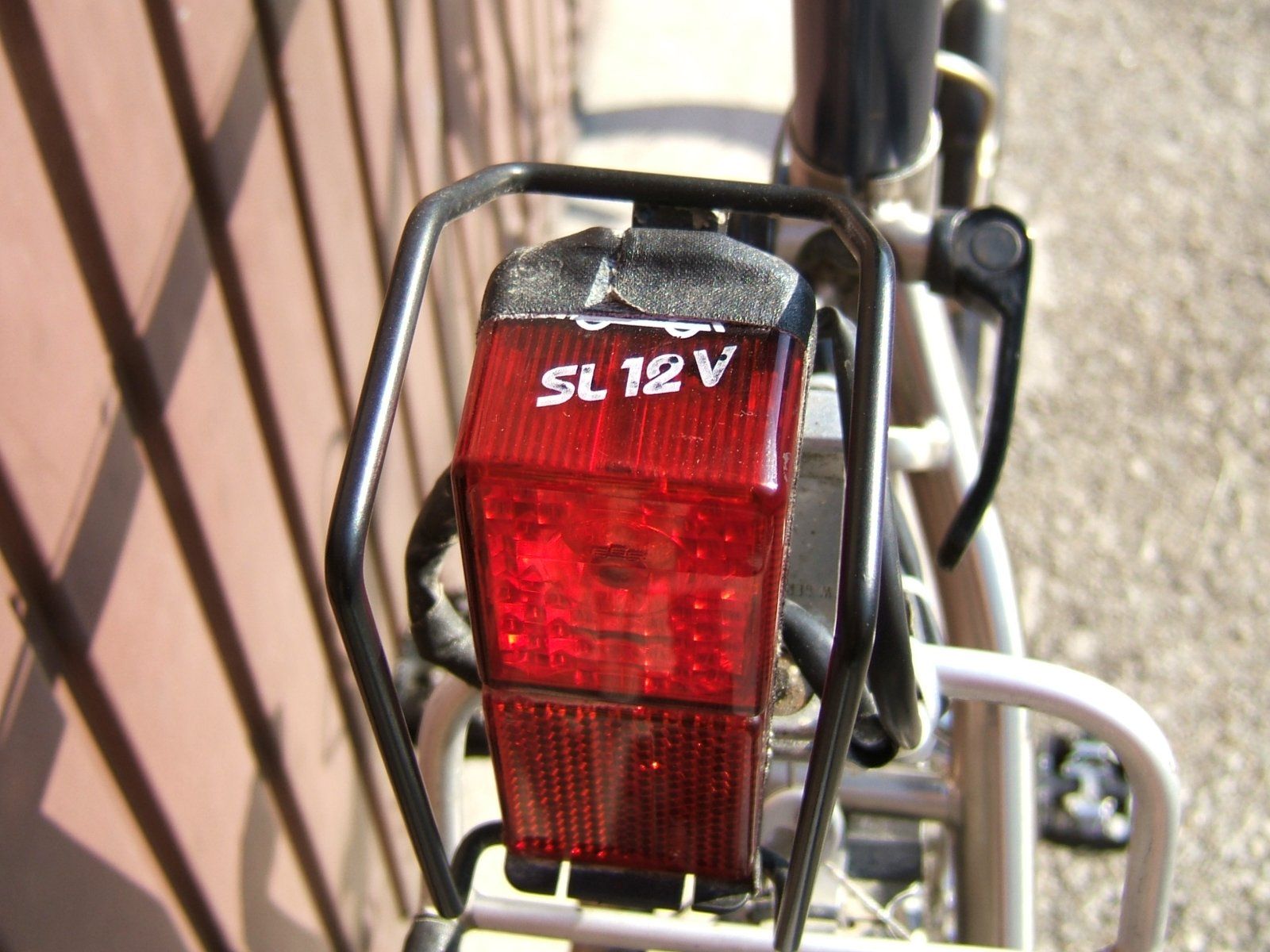

Seinerzeit noch mit der -recht seltenen- FER 12 Volt Speichendynamo-Lichtanlage.
Die machte zwar mehr Licht als das 6V Pendant, aber die Kontaktprobleme im proprietären Stecker waren extrem nervig, die beiden Zahnriemen im Speichendynamo schluckten viel Kraft (va. wenn der im Wintereinsatz schnell versiffte) und es gab nur ein Rücklicht für Schutzblechmontage dafür, kein Top-Light für den Gepäckträger. Der Versuch die häßlich-grellorange Beschriftung mit Edding zu schwärzen war nur von kurzer Wirkung, das Salz im Winter fraß das schnell wieder weg. Man sieht die Winterkorrosion auch sehr deutlich an den verzinkten Haltern für die Abspanngummis der (alten) Karrimor Satteltaschen.
Als dann die Nabendynamos verfügbar wurden wurde die 12V FER Lichtanlage durch Nabendynamo + gute BUMM Beleuchtung (IQ-X + Toplight) ersetzt. Nun 3 fahrbereite ND-LRS mit Slicks, Stollen und Spikes fürs gute alte Marin, je nach Witterungsanforderung.

Mich wundert, dass Du offenbar eine ganze Weile mit diesen Speichendymos zurechtgekommen bist. Meine (nicht 12V) gingen innerhalb Wochen kapott - drei Stück, dann wieder Reibrad.

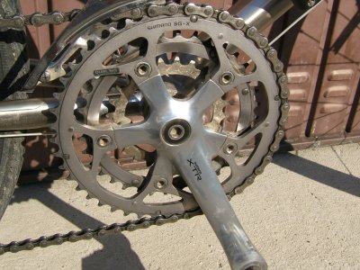

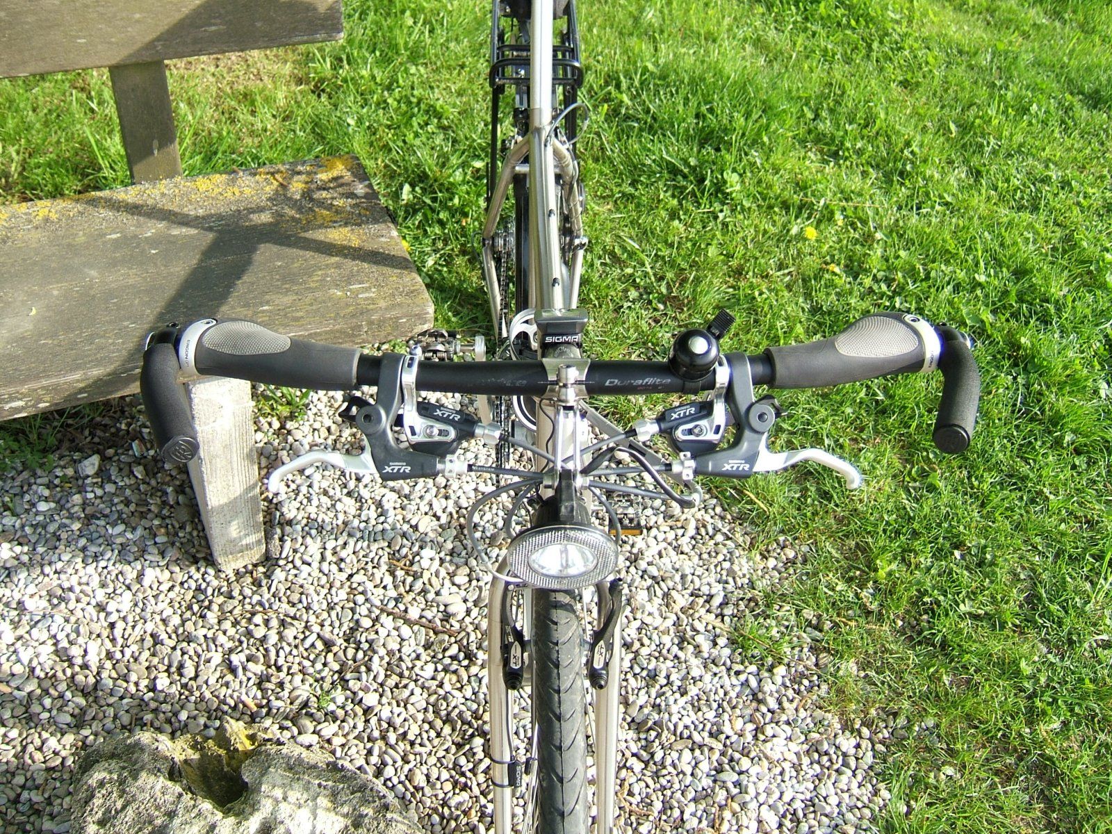

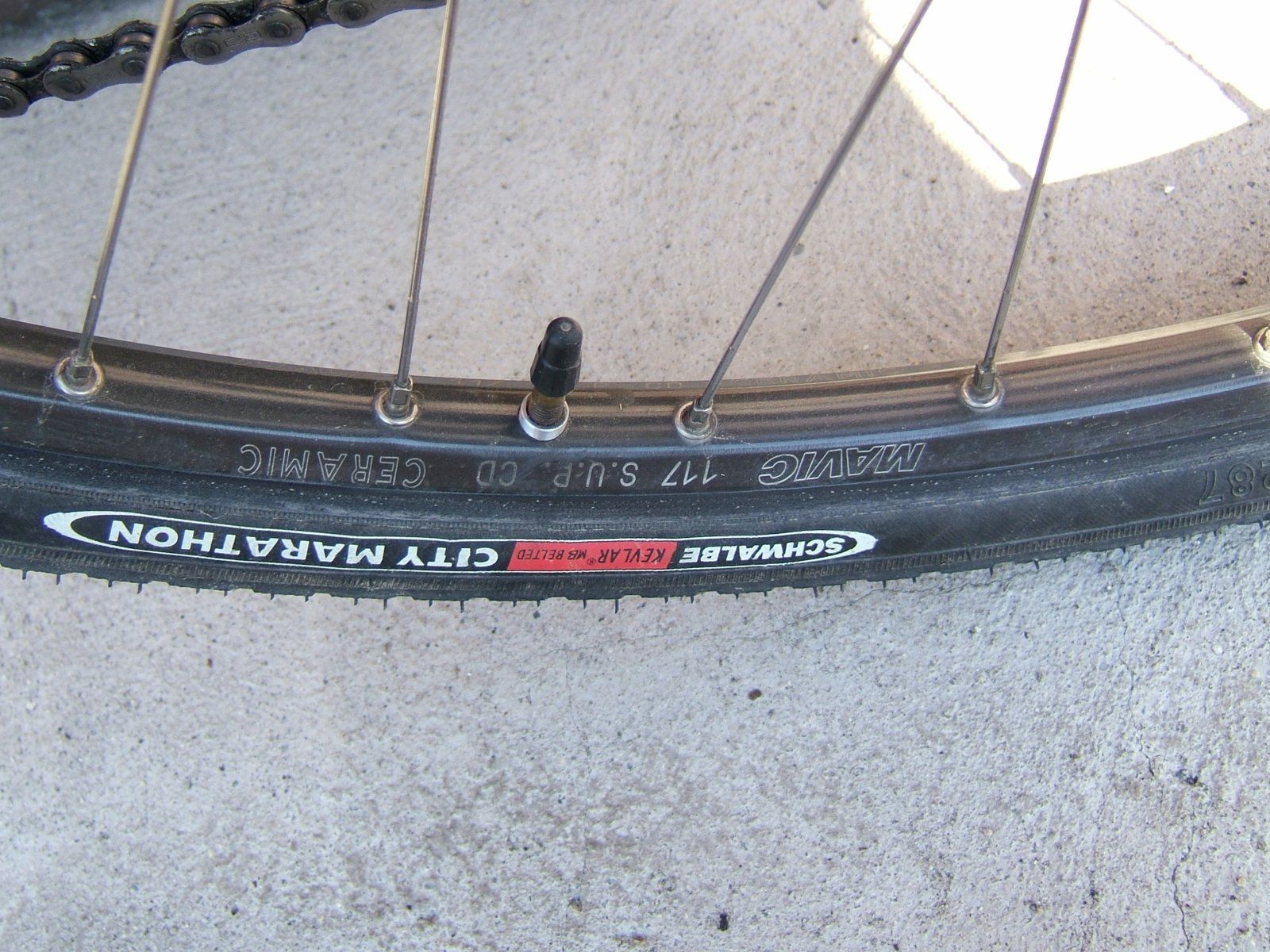

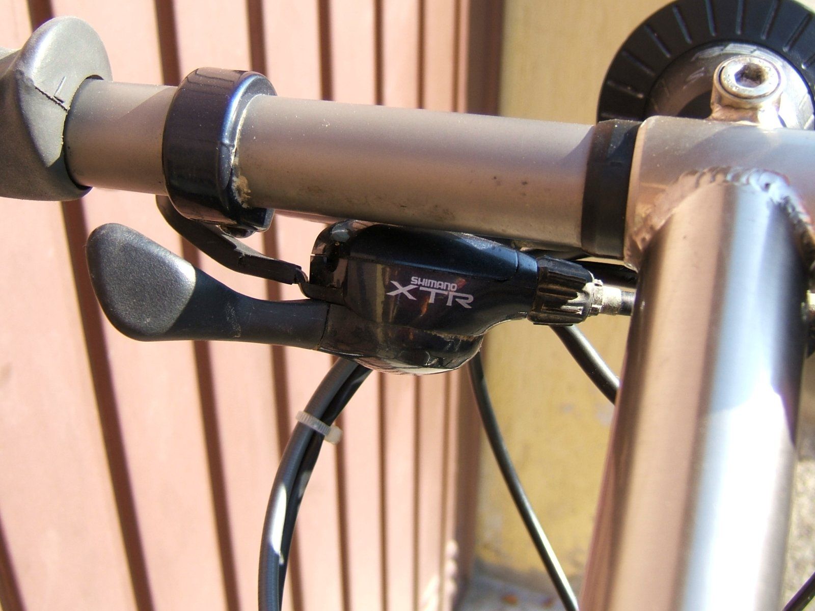

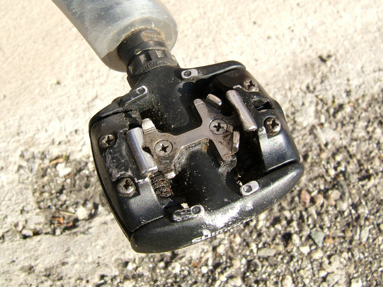

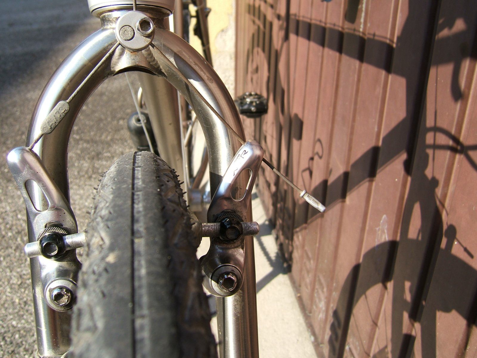

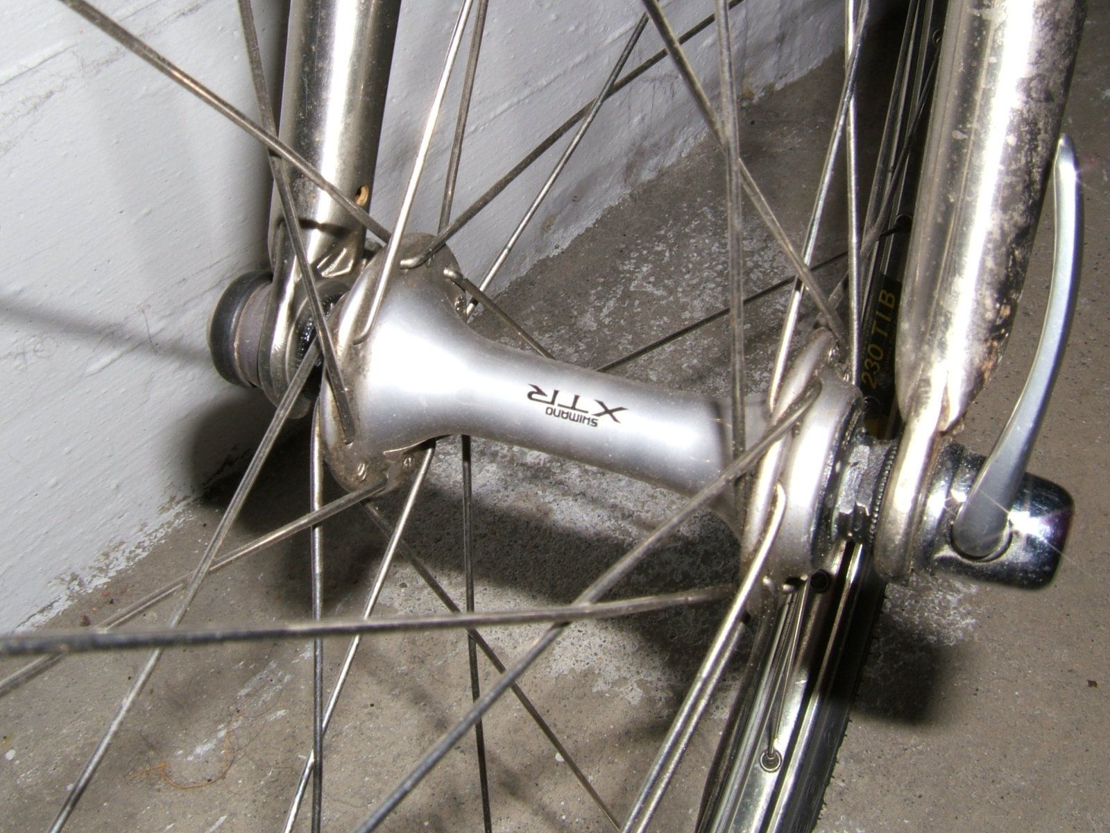

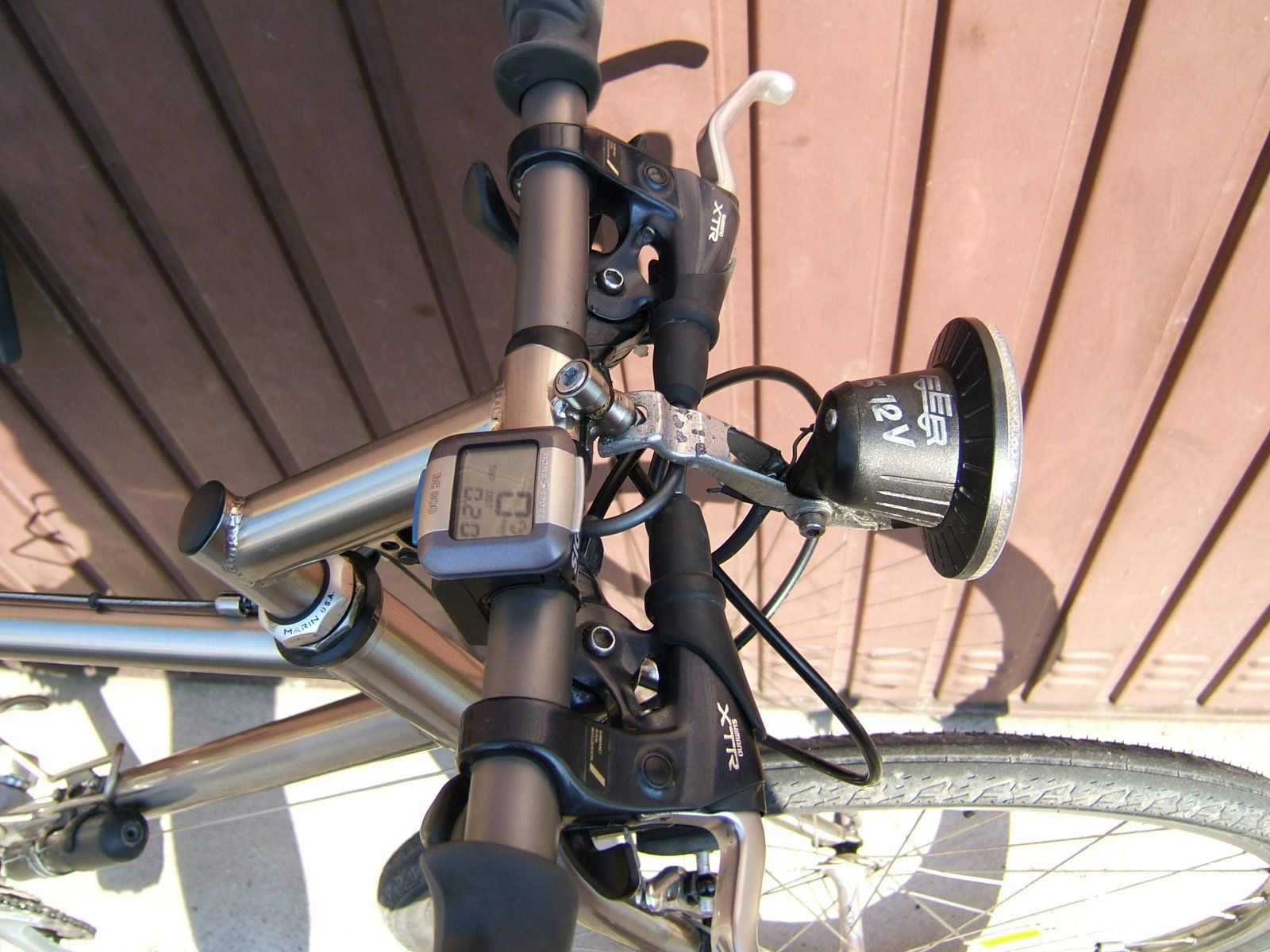

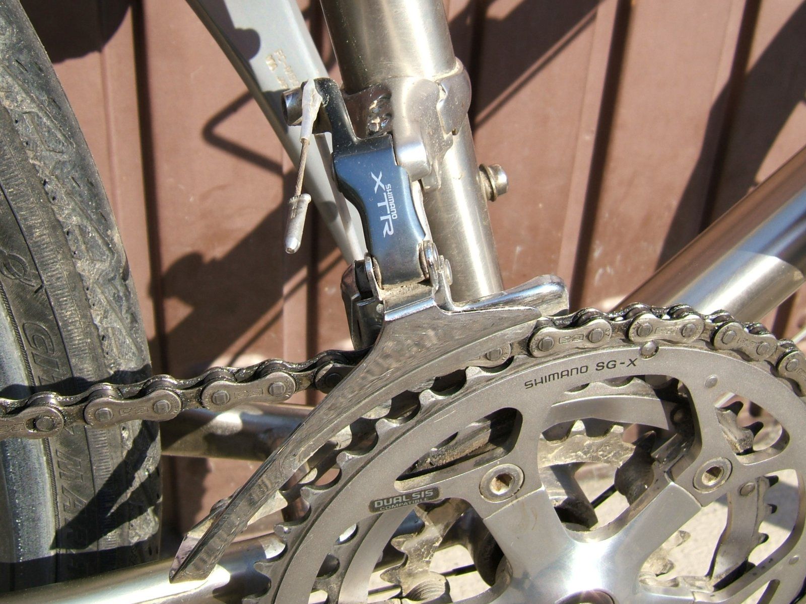

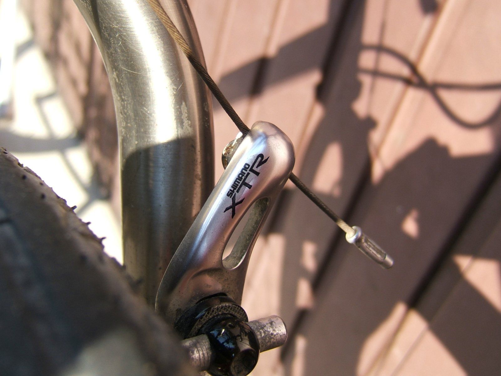

Ein paar Detailbilder vom orginalen Setup mit Titec Titanlenker und der XTR M900 Ausstattung:
die unzerstörbaren XT M737 Pedale, Nabensatz v 28°, h 32° , original mit 1,8/1,5/1,8 wheelsmith Speichen und purple Alunippeln (die sich im Winter festfraßen und auflösten), Mavic Ceramic Felgen.

Das Zeug wird zumindest hier noch angeboten als Set:
https://www.onlinefahrradshop.de/xt...p647_FER-AUFA-12-Volt-Speichendynamo-Set.html
Wenn man -wie ich- noch mit Glühbirnen als Scheinwerfer begann und bereits der gute Union H100 Scheinwerfer mit Halogenbirnchen eine "Erleuchtung" schien, so war der Schritt auf den 12V FER lichttechnisch erstmal sehr beachtlich gewesen.
Allerdings kam dann 2005 eine Lupine Edison (HID) Lichtgranate an den MTB-Lenker und der FER war damit obsolet geworden.

Ich bin die damals auch einige Jahre im Stadtrad gefahren. Wichtig war eine spannungsfreie Montage, die durften wirklich kein anderes Bauteil berühren.

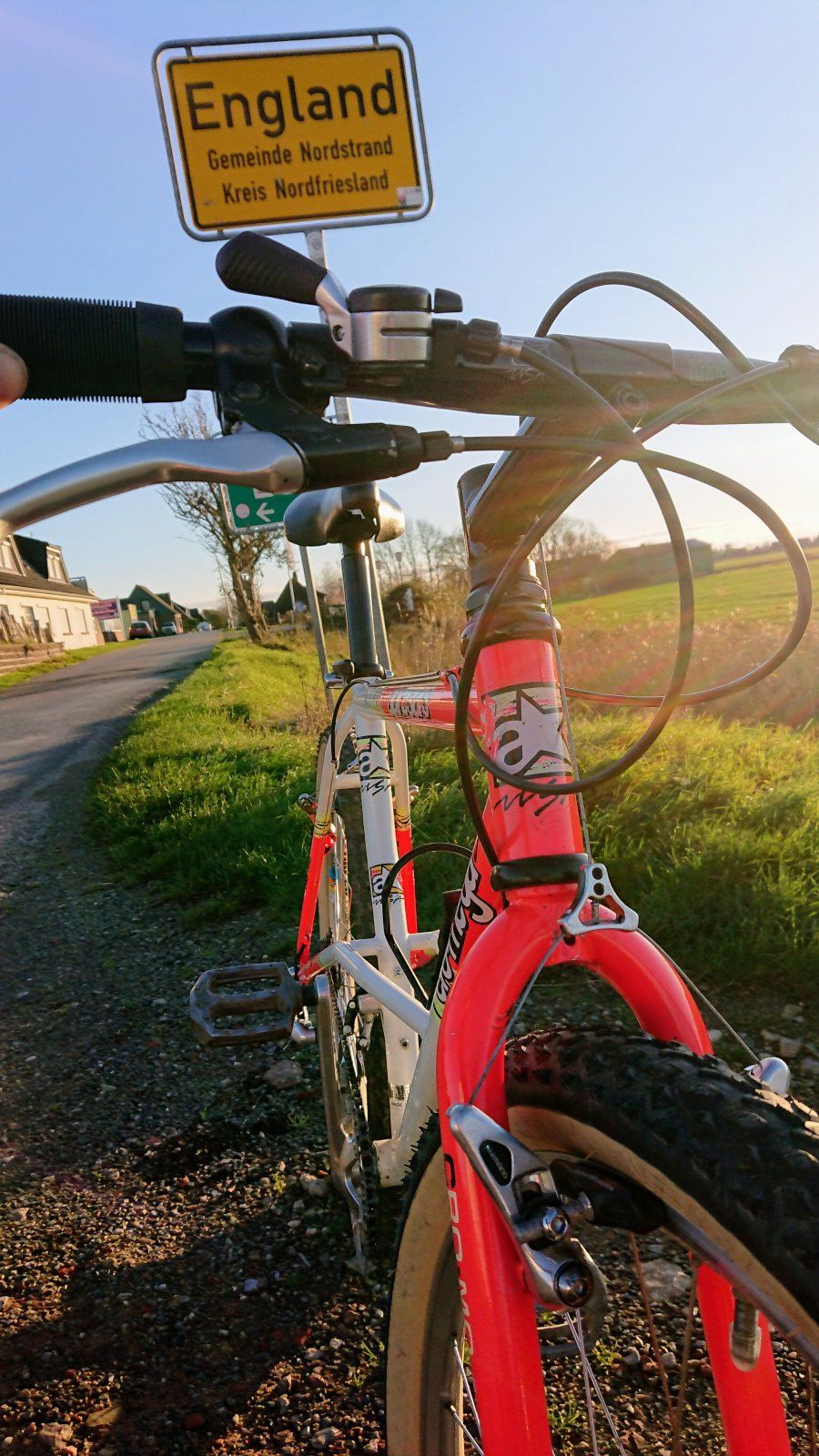

Habe mein erstes Mountie wieder 😍
Braucht nur noch ein paar kleine Umbauten. Ausführliche Infos und Tourbericht folgen...
