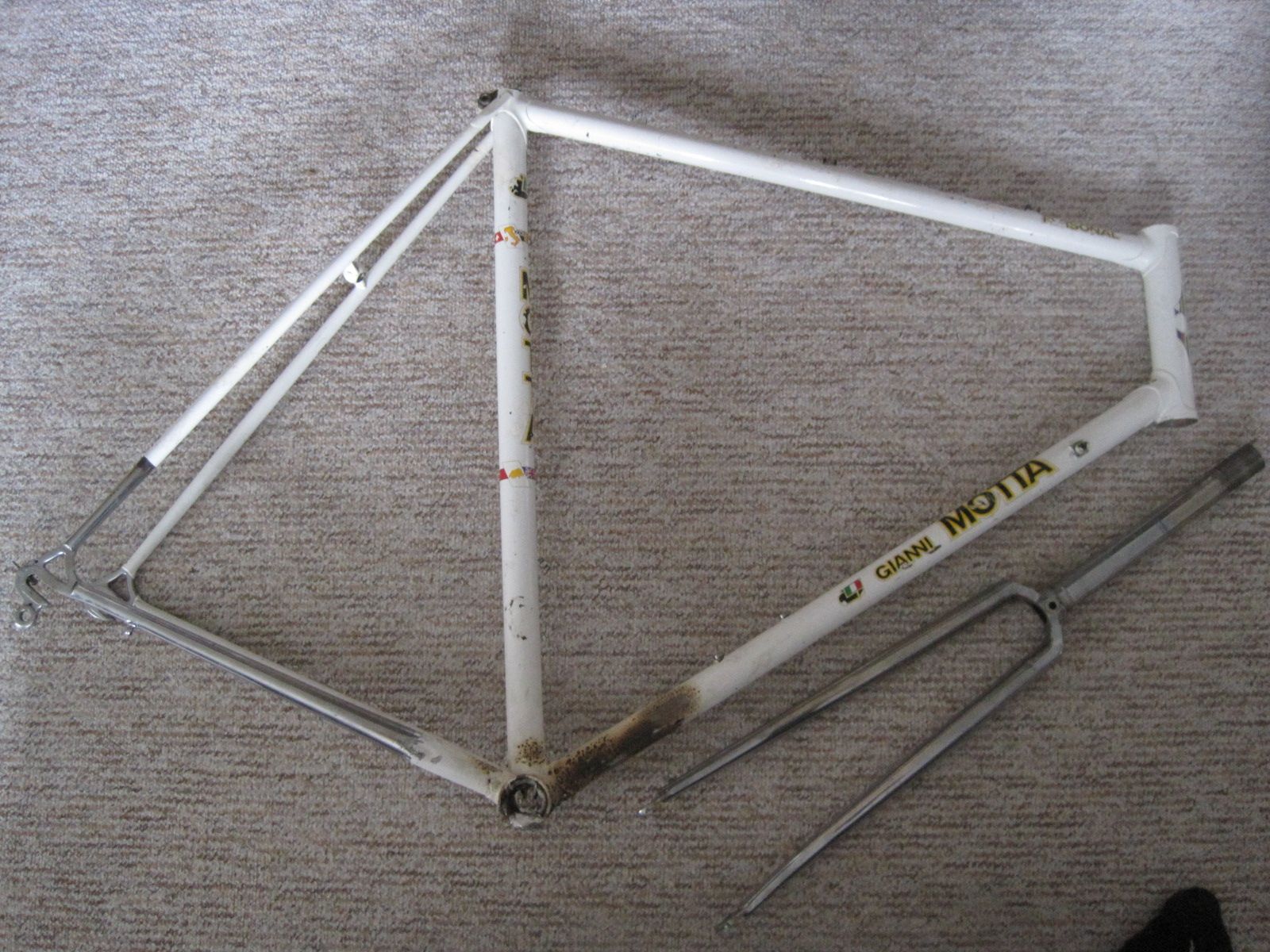

hab mir den Rahmen hier im forum in mieserablen zustand gekauft !
wie man hoffentlich sieht war der lack wirklich nicht mehr zu retten !

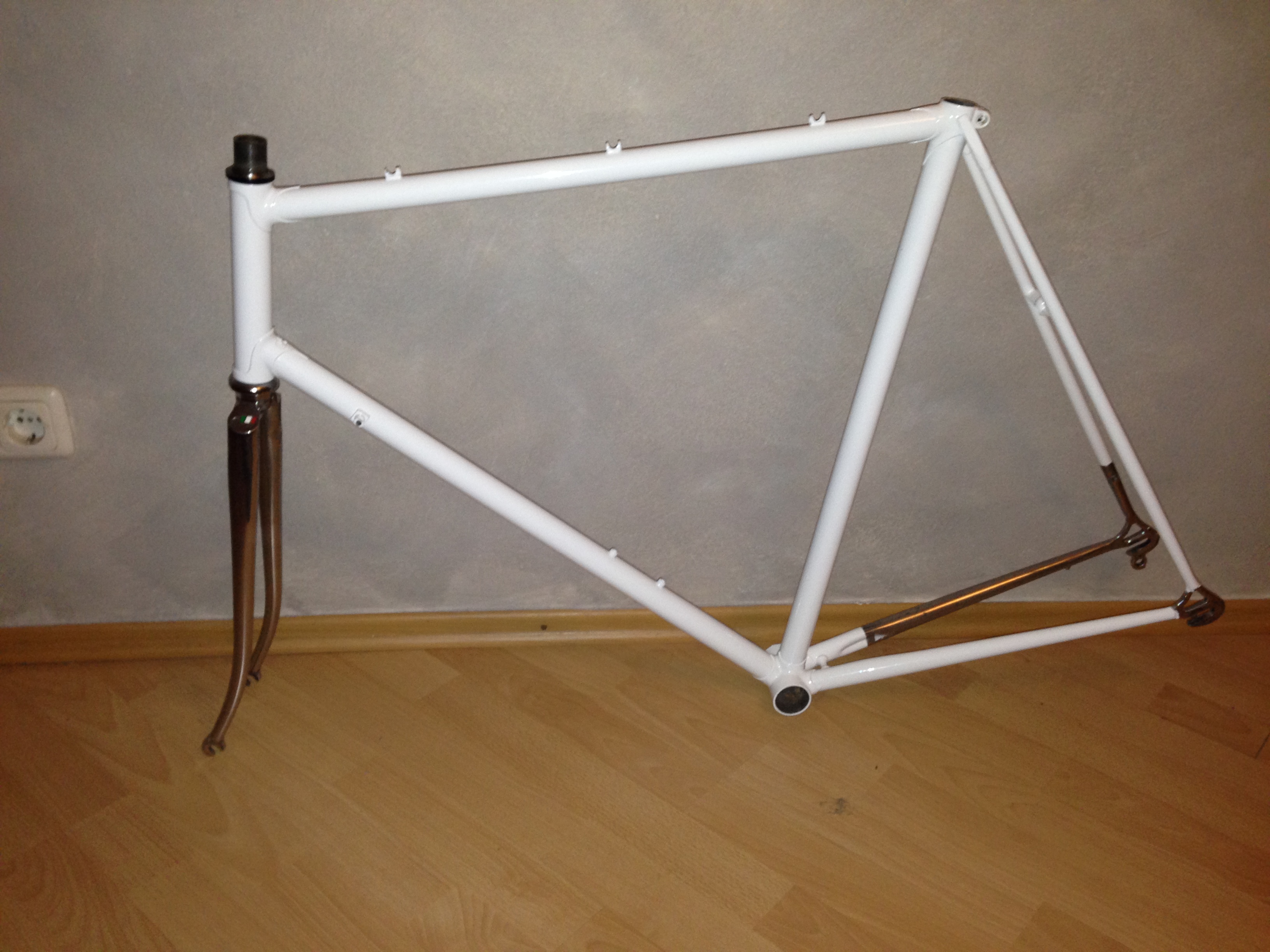

habe ihn strahlen und neu lackieren lassen !
decals habe ich auch schon, ausstattung auch( wird ne campa nuovo record )
würd gerne eure meinungen dazu hören!
danke
Sieht aus, als hätte lange Zeit Wasser im Rahmen gestanden und der Rost von innen kommt. Liege ich falsch?
Ja mit wd 40 gings bei mir problemlos raus !

Hi, sorry, dass ich nochmal nerve, aber ich stehe demnächst vor dem selben aufwand zu pulvern und weiß noch nicht, wie ich es mit den verchromten hinterbaustreben hinten und dem unterlack-chrom machen soll? Tipps?

Denk mal egal ob er abestrahlt wird chemisch entlackt , kleb die chromsachen gescheit ab versuch mit den mitteln nicht ans abgeklebte zu kommen!
Habs ja auch machen lassen, von daher keine erfahrungswerte.
Nicht sandstrahlen sondern chemisch entlacken lassen
Ja, das wurde mir auch geraten, dann aber mit nem ABER gefolgt: wenn der chrom irgendwo beschädigt ist, und das ist bei rahmen, die neu gemacht werden müssen fast zwangsläufig der fall (zumindest bei mir), dann ist entlacken auch nicht so doll, weil das mittel unterm chrom kommen kann und dann weiteren schaden anrichtet, also den Chrom mit angreift..
Daher meine drei ???
