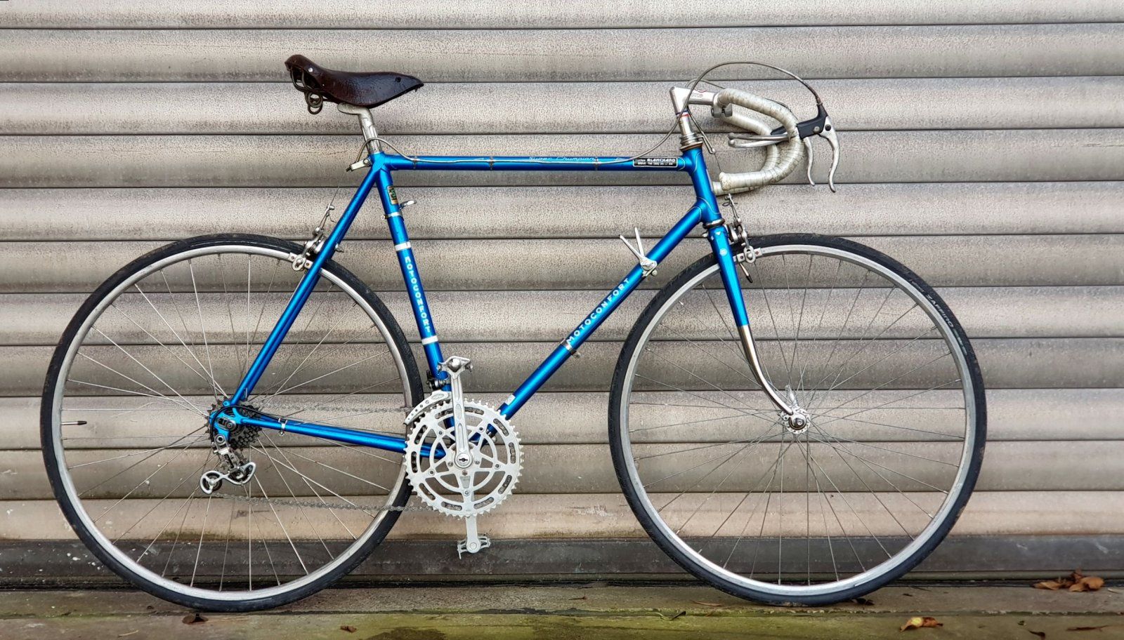

ich hatte ja hier schon einen Hinweis darauf gegeben, dass ich mir ein Super Champion zulegen wollte. Gestern war es dann soweit, nach Hamburg gedüst, geschaut, geschnackt und mitgenommen. Ach ja, bezahlt natürlich auch.
Eine Probefahrt war nicht möglich, obwohl es mit dem Verkäufer vorab eine Diskussion über den Begriff "fahrfertig" gegeben hatte, wir haben da ganz offenbar unterschiedliche Ansätze. Nun ja, die Bremsen vorne und hinten reiben, beide Spanner ziehen nicht ordentlich, so dass das Hinterrad sofort links an der Kettenstrebe lag. Positiv zu vermerken war, dass schon mal jemand (mit Einsatz von körperlicher Gewalt) die Sattelstange gangbar gemacht und geölt(!) hatte, so dass ich die Sattelhöhe einstellen konnte, und auch der Vorbau lies sich leicht überreden, noch ein oder zwei cm herauszukommen.
Nützte jedoch alles nichts, den Haufen kann man so nicht fahren...
Heute dann das Elend ausgepackt und hingestellt, es sieht im heimatlichen Lichte doch besser aus, als im Schlafzimmer(!) des Verkäufers:
Es gibt zu diesem Model oder überhaupt zu Motoconfort fast keine Informationen im Netz, hatten wir ja hier auch schon angerissen. Somit weiß ich auch nicht genau, wie das Rad mal ausgestattet war...
Ich kann mich nur an den paar bekannten gleichen Typen von Motoconfort sowie ähnlichen von Motobecane orientieren, möglicherweise ist auch eine Zuordnung zu einem Modell von Motobecane möglich, immerhin kamen die Räder ja alle aus derselben Fertigung.
Aber zuerst eine Bestandsaufnahme.
Vorab, ich habe noch nichts angefasst (außer gestern die Sattelstange und den Vorbau), weiß also nicht, was sich beim Zerlegen noch an Informationen (Produktionsjahr der Schaltung oder Hersteller von Steuersatz und Kurbellager) oder auch Katastrophen ergeben mag.
Ich wollte heute einfach mal im Detail sehen, was ich da überhaupt gekauft habe 😇
/Nachtrag: aktuell sagt die Kofferwaage 11,25 kg
Der Rahmen hat diverse Abstoßungen, jedoch wenig Rost, der Lack ist in altersgemäß gutem Zustand. Aufkleber von Reynolds und dem Händler sind vorhanden, wenn auch nicht mehr ganz frisch.

Zur Frage, wie so ein Motoconfort Super Champion denn in den 70ern original ausgesehen hat werde ich noch das zusammenstellen, was ich da bisher gefunden habe.

Es hat sich gezeigt, dass die Oberrohrschellen nicht ohne Grund so unsymmetrisch auf dem Rohr verteilt und zudem um 90° nach rechts gedreht waren, ich bin irgendwie immer so gutgläubig.
Im ersten Foto vom Beitrag #2 sieht man den Abdruck den die mittlere Schelle an ursprünglicher Position - mittig - im Bremskabel hinterlassen hat. Nach hinten versetzt verdeckte sie dann Folgendes:
Dazu passen dann auch die Abschürfungen rechts an der Gabelkrone sowie an der Schalteinheit:
Tja, ärgerlich und unschön, aber technisch ohne Auswirkung, der Rahmen und die Gabel sind gerade - und schließlich soll das Rad ja später gefahren werden, nur falls das jemanden interessiert.
