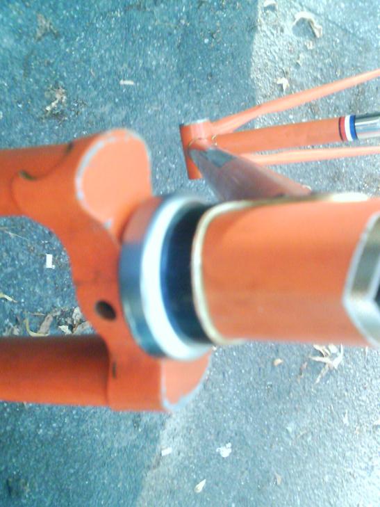

so da bin ich. Bilder sind nun zu sehen.

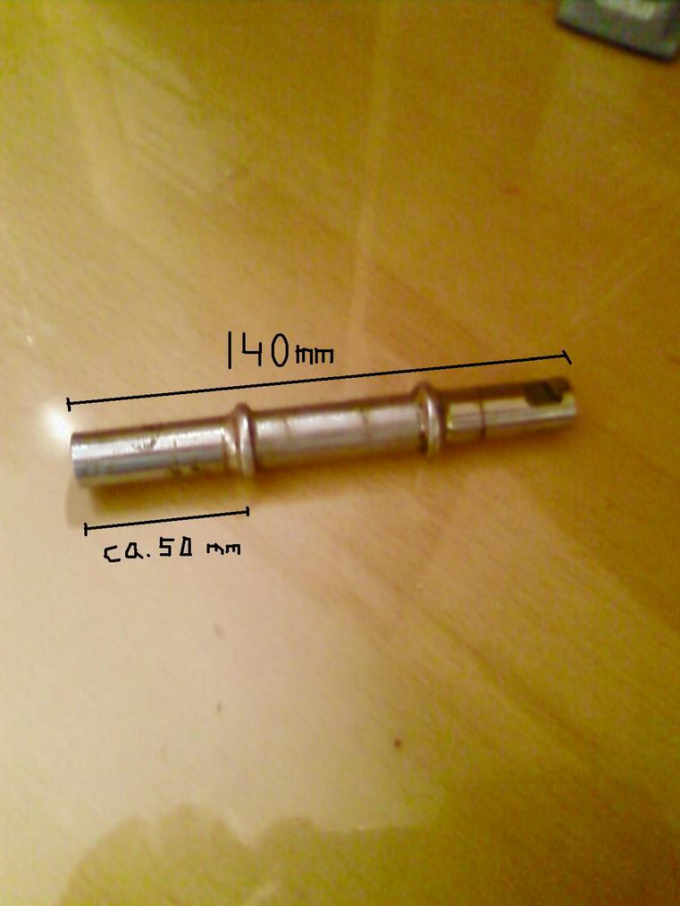

Habe Tilman zwar angeschrieben, aber wird wohl eh zu kurz sein die Tretlagerwelle.
Ich brauch eine die 140mm lang ist. Seine soll nur 123mm sein.

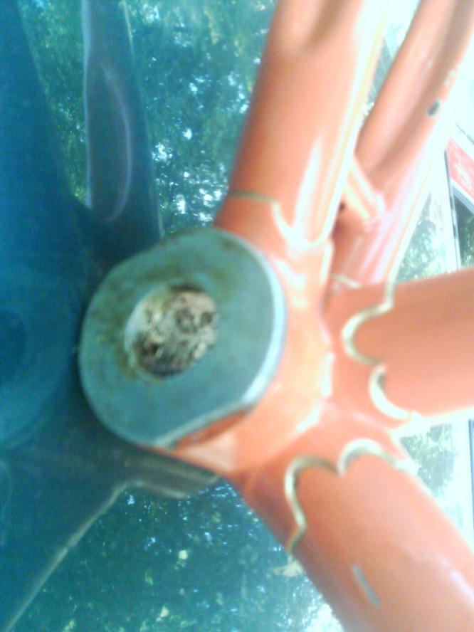

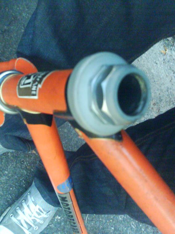

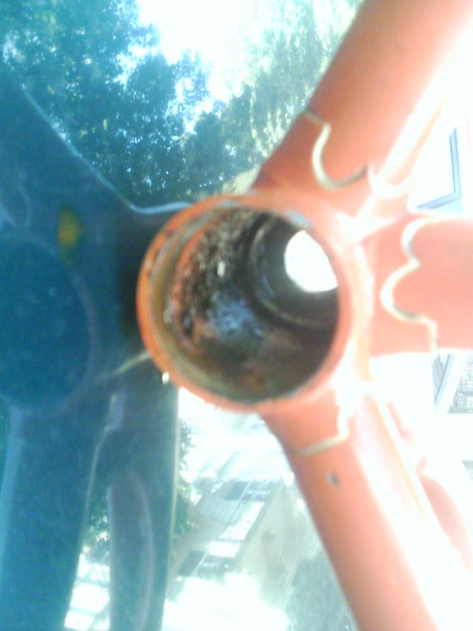

Wie ihr auf den Bilder seht, ist die eine Seite des Rahmens noch zu. Aber wie gesagt, die brauch ich ja auch nicht auf machen, wenn ich eine neue Tretlagerachse kriege, oder?
Und irgendwie komisch war, das nur ein son Ring voller Kugeln drin war, und der andere war irgendwie nicht drin. Nur lose Kugeln. Kann das sein?
Also ich wenn ich sone Achse kriegen solle, sollte doch alles zusammenbaufähig sein, hoffe ich jedenfalls.

Das Vorhandensein von einem Lagerring und losen Kugeln deutet auf einen vorherigen Eingriff hin, ist aber nicht weiter schlimm. Schlimm wäre es dann, wenn beim Aufmachen außer den Kugeln auch noch Blechkrümel herausfielen, denn das könnte ein zermahlener Kugelring sein. Wie sehen denn die Laufbahnen aus? Also die Konen auf der Welle und die Lagerschalen von innen? Nun musst du die Tretlagerbuxe noch schön saubermachen und vor allem die rechte Lagerschale auch noch gut putzen. Nimm am besten einen alten Lappen und Waschbenzin und dann musst du je nach Alter der Fettpackung so lange rubbeln, bis die Lagerflächen absolut sauber sind. Dann kannst du sehen, wie sie vom Zustand her sind und ob sie noch rettbar sind.
Dasselbe gilt für den Steuersatz. Ich glaube nicht, dass er hin ist. Kann sein, dass nur neue Kugeln (oder Kugelringe) reinmüssen.
Ähm, das kannst Du natürlich (noch) nicht wissen: Im Gegensatz zu den Vierkant-Achsen werden die Keillager-Achsen nicht "über die Enden" gemessen, sondern "über die Mitten" der Keileinfräsungen. Daher vermute ich, dass die Achse, die Tilman da hat, von der Länge her doch richtig sein dürfte.
Wenn außer den Kugeln keine Bruchstücke eines Blechrings mit herausgeklötert gekommen sind, dann ist das richtig so ... Wenn man die Kugeln ohne Kugelhalter einsetzt (ins Fett "einklebt"), passen mehr Kugeln hinein und das Lager wird belastbarer. Dafür hat man mehr Nerverei bei der De- und Re-Montage ...
Sollte eigentlich schon, ja. Du solltest aber auf jeden Fall das Tretlagergehäuse vorher innen noch gründlich säubern; dem Bild nach liegt da ja einiges an Schmodder drin. Falls nicht vorhanden, solltest Du auch noch eine "Schmutzschutzhülse" beschaffen, das ist so ein faltenbalgartiges durchsichtiges Kunststoffteil. Zur Not kann man sich aber auch einfach einen passend breiten Streifen aus einem dickwandigen Joghurtbecher o.ä. schneiden und den vor der Montage der linken Schraubschale ins Gehäuse stecken (darf natürlich nicht so breit sein, dass das Einschrauben der Schale beeinträchtigt wird).
