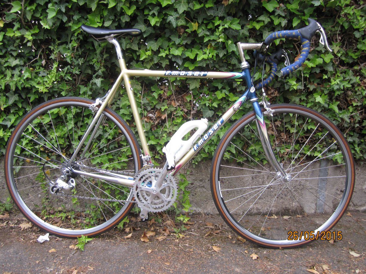

So könnte es dann z.b. aussehen mit Campa (wobei ich dann eher eine Zweier Record-Kurbel statt 3er Campagnolo wie im Bild verbauen würde und den Lenker anständig einstellen würde...;).)
Dura Ace 740X wäre halt orignial und wie Bugno es Anfang 90 fuhr (s.o.).
Der von Dir gezeigte Moser Rahmen ist jünger (Mitte 90) und entsprechend periodengerecht aufgebaut.

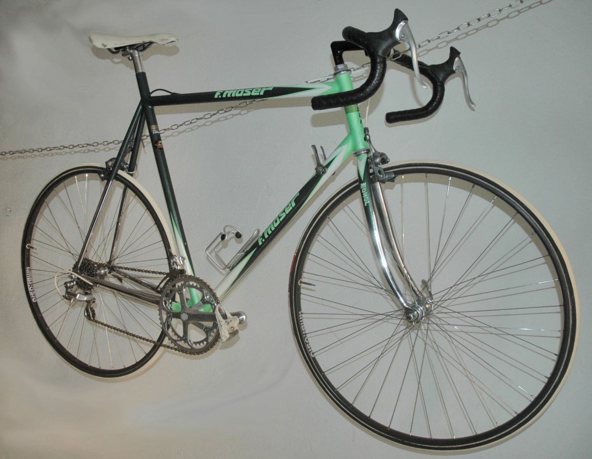

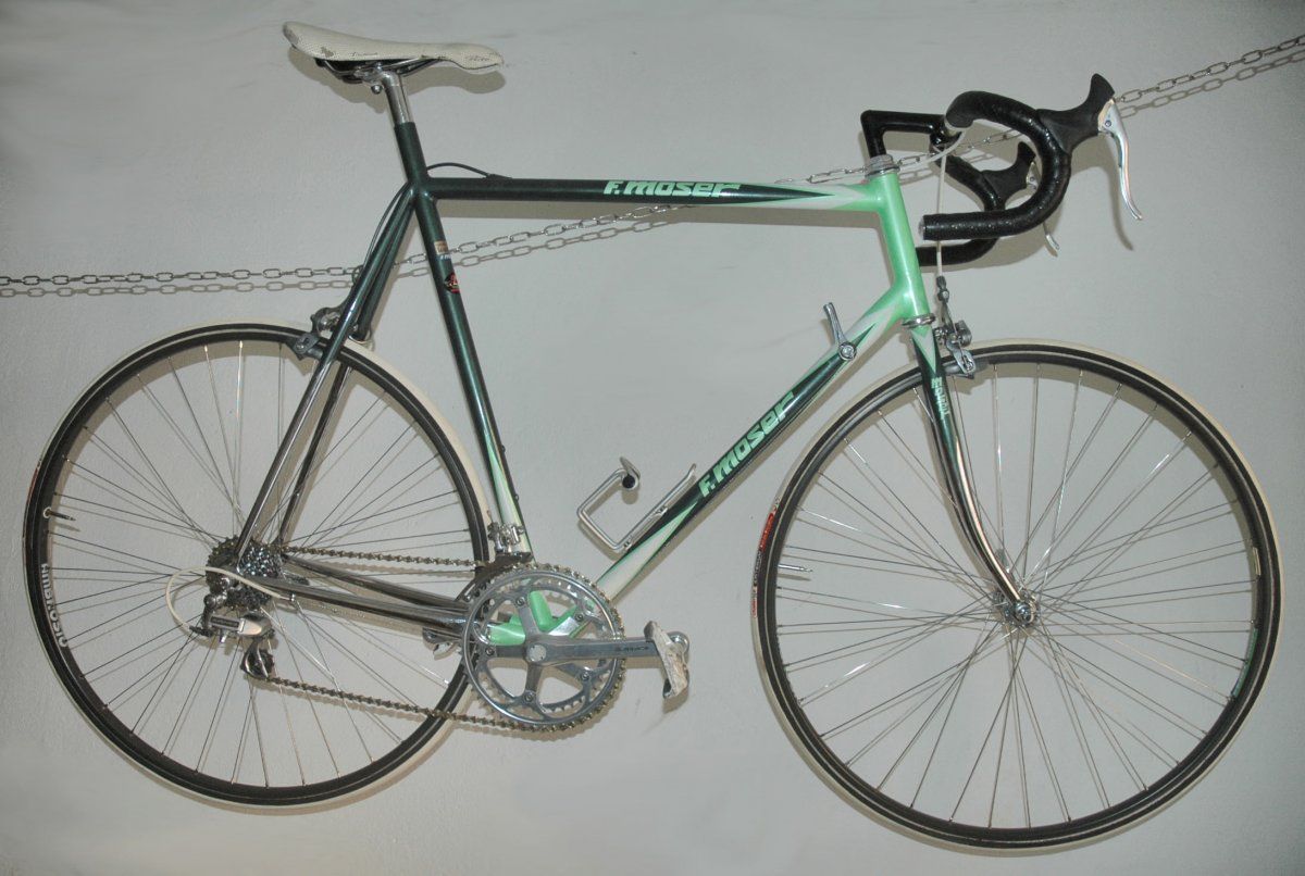

Meins ist mittlerweile fertig, ist aber scheinbar nicht so gut angekommen (also hat offensichtich niemandem gefallen- obwohl nochnichtmal dem:D).
Moser leader ax_03.jpg Vielleicht lag es am Aufbau (LB und Flanken weiß/ Sattel und Profil schwarz ist ja eher Klassiker Standart als anders rum) oder das Lackschema ist nicht so beliebt?
Anhang anzeigen 267744 Vielleicht lag es am Aufbau (LB und Flanken weiß/ Sattel und Profil schwarz ist ja eher Klassiker Standart als anders rum) oder das Lackschema ist nicht so beliebt?

Freut mich, dass ihr mehr sehen wollt:).
Habe heute Mittag eine Currywurst Runde gedreht und mich natürlich verspätet, weil's so schön war (dafür bin ich dann aber auch früher gegangen).
Fotos mit dem Telefon lehne ich aus religiösen Gründen ja ab also kann ich leider erstmal nur Balkonbilder bieten. Immerhin an der frischen Luft fotografiert:

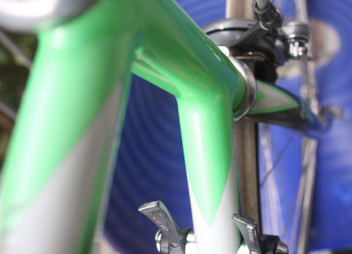

OR und UR sind am SR senkrecht/hoch oval und am Tretlagergehäuse bzw. Sitzrohr waagrecht/quer oval.
Das sieht alles etwas dezenter aus als beim Columbus Äquivalent.
Original ist eine Campagnolo Record Panto Stütze verbaut, die habe ich auch noch an meinem anderen Moser, fand ich aber hier nicht so passend.
Aus einer Selcof Team (ähnlich wie die spätere DA 7700 Alu Stütze) ließ sich aber leicht eine selbstklemmende basteln.
Die original Stützen für die Leader Rahmen haben 27 mm Durchmesser, dass gehört wohl so. Die Selcof hat 27,2 und einen 27 mm Keil, dass passt eigentlich sogar besser und klemmt scheinbar zuverlässig.
Neben dem üblichen italonippon Mix an den Ausfallern gab es auch noch Ambrosio Super Professional Felgen, einen ITM Vorbau mit dem ziemlich seltenen Italmanubri (ITM) Competition Lenker und C- Record/Chorus Schnellspanner (und natürlich den obligatorischen Flite Titanium).
Ich hoffe es gefällt euch soweit, sonst bitte hemmungslos nörgeln, klugscheißern oder richtigstellen (einfache Anmerkungen gehen auch).:bier:
Wieso ist denn die Bremszughülle hinten schwarz ausgeführt ? (Das gibt schon mal Punktabzug ;))
Und die Reifen sehen jetzt schon schmuddelig aus.
Ansonsten :daumen:
