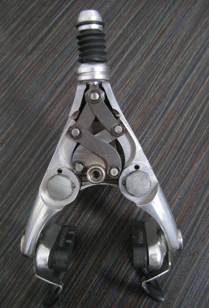

Die Deltamod würde mich mal interessieren. Kannst du ein Bild und Erklärungen dazu posten?
die Deltas habe ich wie folgt modifiziert:
1. die unteren Parallelogrammstangen ausgebaut bzw. vom freundlichen Uhrmacher ausbauen lassen, diese dann durch eine Neuanfertigung mit
1 mm längerem Lochabstand ersetzt und wieder eingebaut.
2. um moderne, silberne Bremsschuhe aus einer Athena-Gruppe nutzen zu können, muss zwischen Bremsschuh und Bremsschenkel ein 4 mm
dicker Alu-Zwischenring montiert werden.
So bekommt man zwar ein deutlich besseres Bremsverhalten, braucht aber etwas Kraft in den Händen.
Detailfotos kann ich gerne mal machen....
Klingt schoma sehr interessant aber wenn Du den Hebel vergrößerst/verbesserst müsste man doch weniger Kraft zum bremsen brauchen, oder?
...au ja, das klingt sehr interessant (wenngleich ich mit der Bremsleistung meiner Deltas - die 5-gelenkigen - auch so sehr zufrieden bin).
Die Deltas sind noch mit die ersten, die damals in D erhältlich waren....
Und die größere Kraft natürlich im Vergleich zu aktuellen Campa-Skeletonbremsen
sind die oberen und unteren stangen nicht gleich lang? ändert sich jetzt nicht noch was im verhältnis oben zu unten? sollten ja eigentlich gleichviel kraft auf die Arme bringen. müsst man mal freischneiden und nachrechnen. kann das noch einer hier?
Zur gedanklichen Anregung, auch wenn es jetzt nicht 100%ig zum Thema passt:
Deltas, 1. Generation (glaube ich):
Deltas, letzte Generation (bin mir ziemlich sicher):
...und jetzt soll der Verlust an Drehmoment für jeden Drehpunkt berechnet werden?:confused:
So wie ich das verstanden habe werden die unteren P-Stangen einfach etwas verlängert und damit sollte
a) der Hebel vergrößert werden und
b) der Abstand der Bremsbacken etwas verkleinert und damit besseres Bremsen bei schmaleren Felgen möglich sein.
Ich habe jedenfalls irgendwo hier aufgeschnappt, dass die Deltas bei breiteren Felgen wesentlich besser bzw. bei Abnutzung der Gummis schlechter bremsen.
Mit meinem bisschen technischem Sachverstand würde ich versuchen die Schubstangen so kurz wie möglich zu gestalten, damit in dem Moment in dem die Beläge die Felge berühren ein Winkel von 90° noch nicht ganz erreicht ist. Dann sollte aus dem Kräftedreieck ein Vektor werden. Wodurch die Krauft auf die Bremsarme am högschten ist.
