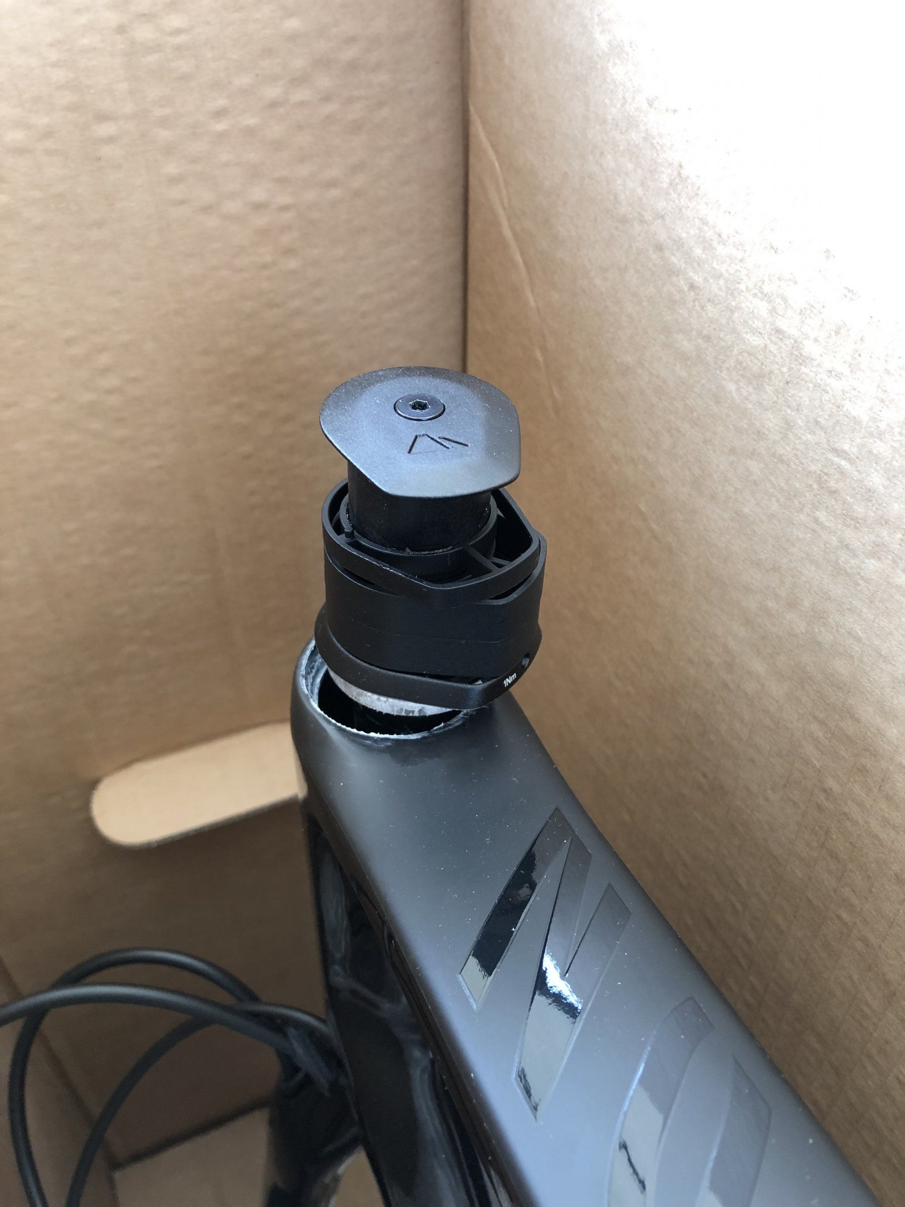

  • Sieht das an der Gabel, etc normal aus?

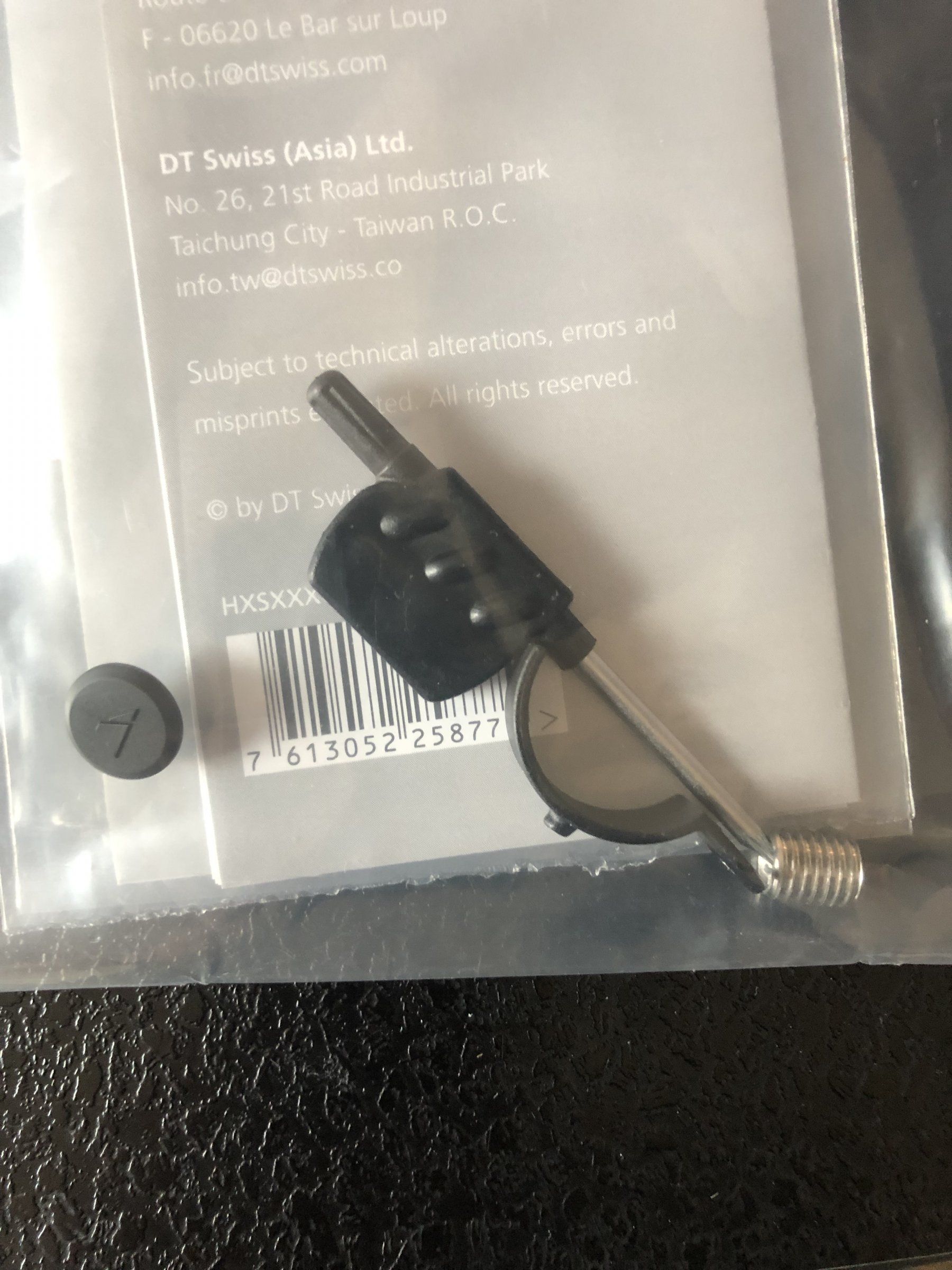

  • wofür ist das einzelne Teil, was beilag mit dem schriftzug 2nm
  • wofür ist dieses T6 Teil in der Tüte von DT swiss von den Steckachsen?

"Das an der Gabel" sieht so aus, als wäre das Steuerlagerraus, weil die Transitionplate nicht richtig geklemmt wurde.
Einsetzen, montieren, fahren.
Vermutlich wird dort wo die Streben vom Hinterrad auf das Sitzrohr treffen eine Madenschraube eingelassen sein, bzw. die Madenschraube liegt in einem der Beutel. Mit exakt dieser klemmst du die Sattelstütze fest. Dieser schwarze Gumminüpel ist dann, um das Innensechskantloch zu verschließen. Der komische Schlüssel ist als Drehmomentschlüssel für die Sattelstütze gedacht.
Du kannst mit großer Wahrscheinlichkeit den Hebel der Steckachse abziehen, dann kannst du den für Vorne und Hinten verwenden.

Und bei dem Steuerrohr... also einfach alles gerade ausrichten Lenker drauf und festschrauben? Ich muss vorher nichts mehr irgendwo reindrücken?

Ich montiere gerade die Lenker-Vorbau Kombi und soll laut Anleitung den Deckel vom Gabelschacht mit 2nm anziehen. Ich kann da aber mit wirklich nicht viel Gewald (Drehmomentschlüssel zeigt ca 1nm an) immer weiterdrehen. Also ich kann mit 1nm unendlich weiterdrehen. Ist das normal und somit dann nun fest?
Zur Montage und technischem Verständnis der Lenker-Vorbau-Combi schaust du dir am besten die folgenden Links/Videos an:
