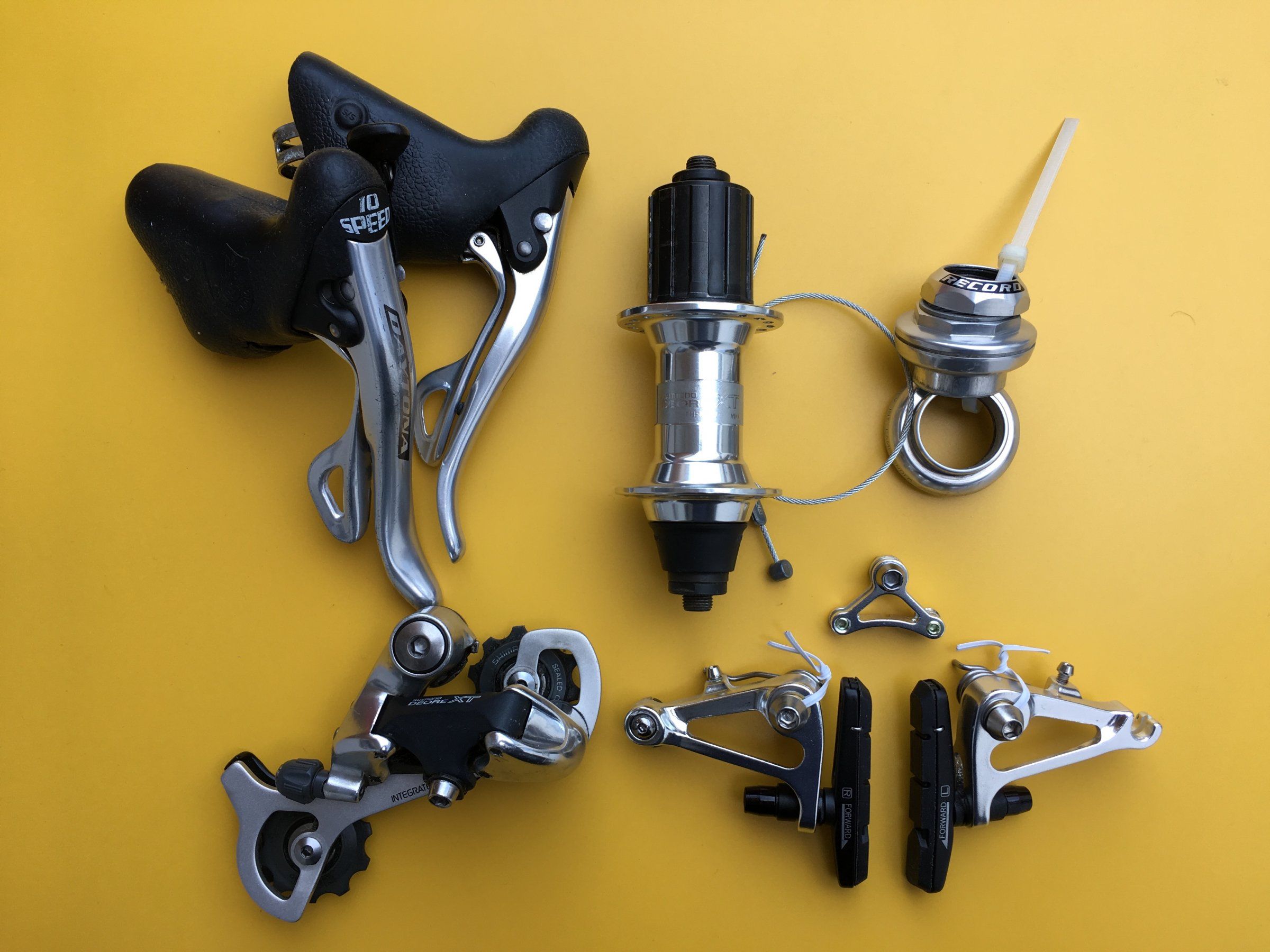

Kurze Frage zum Steuersatz:
Bisher vorgesehen habe ich den Campa Record...ganz einfach weil er noch da war:
Ein sehr gut laufender Steuersatz, aber kugelgelagert. Aus technischer Sicht wäre wohl ein nadelgelagerter besser geeignet, da der Druck auf eine größere Fläche verteilt wird und sich Nadellager (angeblich, ich hatte noch keinen) günstig auf flatteranfällige Räder (Gepäck) auswirken sollen.
Wie sieht das bei Catridge Lagern aus?
Campa behalten, oder soll ich mich um einen anderen bemühen?
Wo ich gerade die Ergos auf dem etwas älteren Bild oben sehe:
Das Innenleben musste überholt werden und an den Hebeln war die Eloxalschicht abgegriffen...und außerdem ist das "10 Speed" ja auch falsch :D
Außerdem werde ich im "Normalbetrieb" hinten 12-26 fahren. Letzte Woche ist mir das hier direkt vor die Füße gesprungen (nachdem ich schon ein 7800er von @roykoeln ergattern konnte, da wird sich nun jemand anderes drüber freuen :daumen:):
Bei mir steht der Versuch, mit einem nadelgelagerten Steuersatz die Flatterneigung an einem Rad in den Griff zu kriegen, auch noch aus, deshalb kann ich zur Wirkung bislang noch nichts sagen.
Aber hattest du denn bei den bisherigen Probefahrten ein Flattern festgestellt? Das ist ja, wenn ich's richtig verstanden habe, immer ein Zusammenspiel aus Rahmengeometrie, Gewichtsverteilung (Front oder Heck), Rohrdurchmesser und -wandstärke sowie der gefahrenen Geschwindigkeit, ob und wie leicht sich eine bestimmte Frequenz im Steuerlager aufschaukelt. Sollte der Rahmen ohnehin nicht dazu neigen, wird der Campa-Steuersatz jetzt nichts "kaputt" machen. Falls er's doch tut, wäre ich gespannt auf deine Erfahrungen und einen Vergleich.

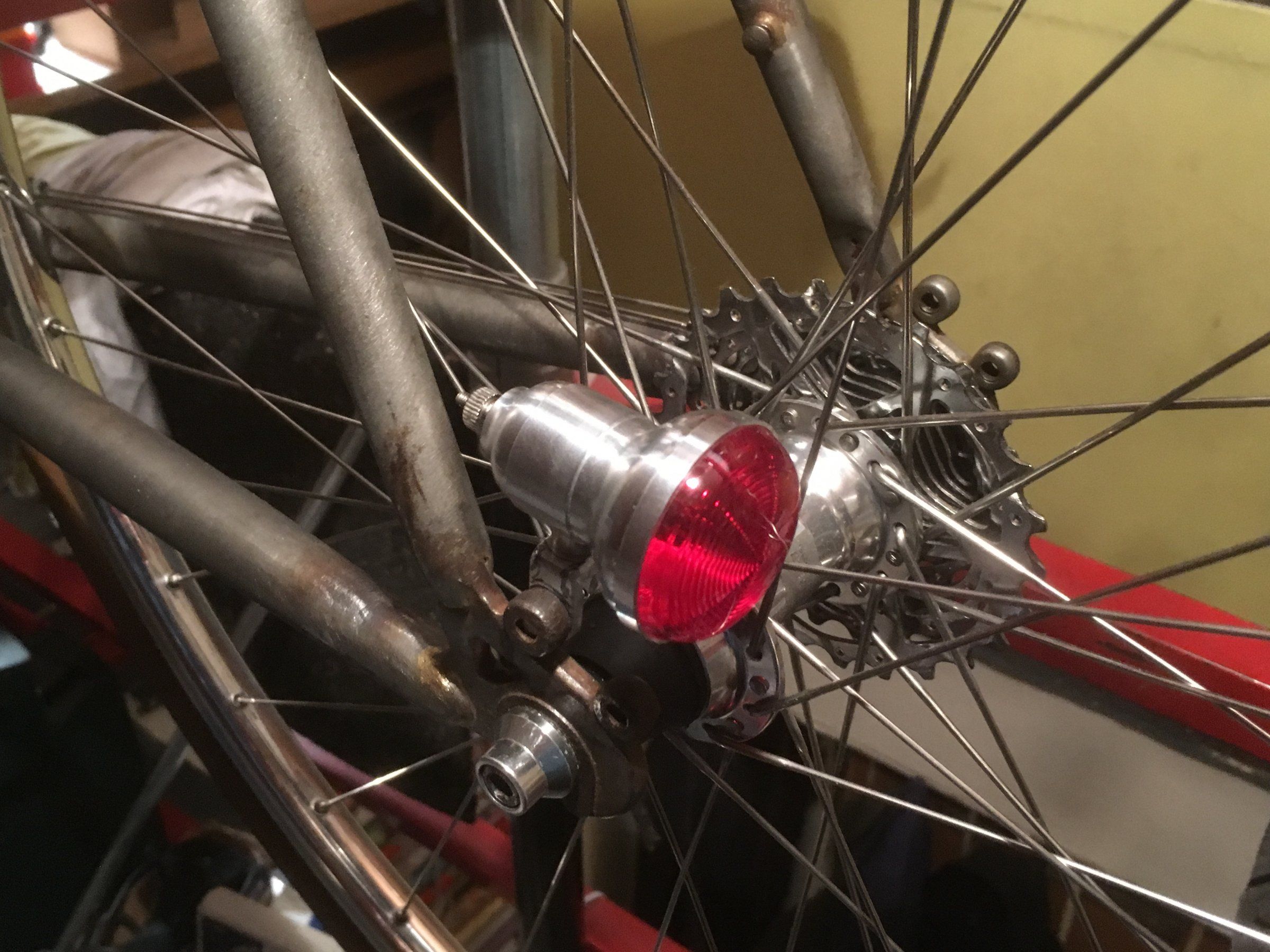

Tolle Beleuchtung. Für welche Befestigung ist das Rücklicht ursprünglich vorgesehen? Bei dir kommt es ja woanders hin, aber es sieht ein bisschen so aus, als wäre es für's Sitzrohr gedacht.
Überhaupt schöne Teile in einem wunderbaren Finish. Einzig die Ergos sehen für meinen Geschmack jetzt ein klein wenig nackig aus. So sehr ist man gewöhnt an dieses weiße "10 Speed", dass es mir zumindest ein bisschen fehlt.
Kein Flattern bisher, aber ich bin auch noch nicht mit Gepäck gefahren.
Hier mal ein Bild von der ersten Anprobe:
Da ist was dran, fertig montiert wird das dann vielleicht weniger "nackt" aussehen. Generell hätte ich das bei einem "Katalogaufbau" nicht poliert, hier störte mich der Zustand im Vergleich zu den anderen Teilen aber zu sehr und mit Original hat das ja alles nichts zu tun (wobei die Schaltungskomponenten immerhin zeitlich passen würden).
Ich zitiere mal @HeikoS69 :
HeikoS69 schrieb:
Zum Bilder googeln: キムラ テールランプ
Gibts in lang für (Akku) AA Batterie, kurz für Dynamo und ganz kurz für Sitzrohr (im Bild oben)
Meine ist genau für so eine Art der Montage gedacht. Es liegt eine flache Alulasche zur Montage an einer Öse bei.
Bildquelle: http://www.cycle-ito.com/kimuraseisakusho.html
Das sieht dann montiert so aus (hier die Akkuvariante):
Bildquelle: http://crazy-cyclist.blog.so-net.ne.jp/2011-06-04
Ich möchte sie aber nicht zu weit herausstehend haben, da die Leuchte dann neben den Pedalen am exponiertesten wäre. Daher habe ich sie innenanschlagend auf einen kleinen Winkel gesetzt.
Wo man die am besten bestellen kann, müsstest Du @HeikoS69 fragen...
