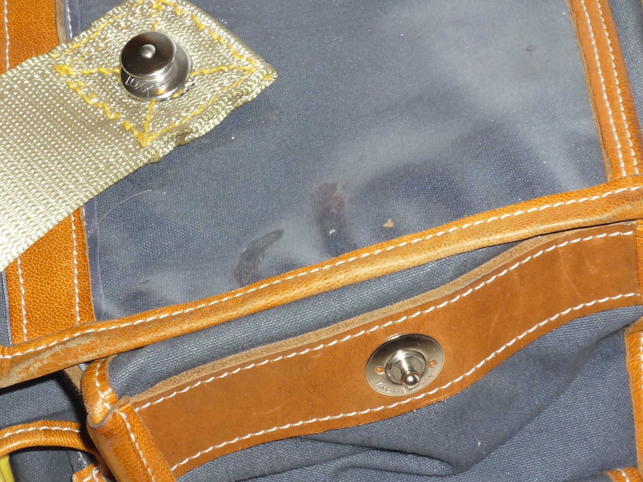

Ah, ok. Ich hatte mich auch mißverständlich ausgedrückt: Die Frage wäre, wie hoch baut der Knopf noch auf der Außenseite der Tasche?
Ich kann mir aber auch mal die entsprechenden Knöpfe besorgen, das eilt ja alles nicht so mit dem Decaleur.
Die mit dem langen Gewinde sollten dann diese sein, oder:
TO-22C_10
http://tenax24.de/index.php?qu=1&cols=2&rows=30&type=1&material=
Etwa 6,3mm hoch ist das, was hier aus der Mutter herausragt. Es ist die lange Version:
Meine sind von "Loxx", die sind aber untereinander kompatibel.
Re: Mit dem Dawes durch die Galaxy
Vielen Dank.
Du meinst den Knopf am Trageriemen (erstes Foto)? Der Teil wäre bei mir ja in der Tasche.
Ich bräuchte quasi das Maß für die Rückseite dieses Teils, aber so viel wird das nicht sein (2-3mm) und das ist auch wie gesagt z.Zt. nicht so wichtig: Das "U" wird erst ganz zum Schluß gekürzt, wenn alle Teile da sind und an Ort und Stelle angepasst wird.
Gute Idee übrigens, auch den Trageriemen mit einem Tenax/Loxx zu befestigen. Die karabinerartigen Teile von manchen Riemen sind schon manchmal recht hakelig. Das Teil an der Ostrich ist allerdings nicht so schlecht.

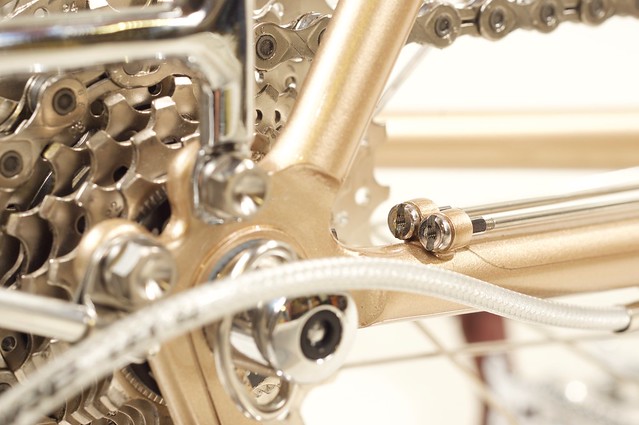

Apropos Lötarbeiten: Herr Stammel bat mich die Teile für den Ersatzspeichenkettenstrebenschutz mitzubringen, da er dafür nichts vorrätig hat.
Kleine Stücke von Edelstahlröhrchen 6x1 mm sollten passen, dachte ich.
Aussehen soll dann so in etwa:
Joe L.'s champagne touring bike by Brian Chapman, auf Flickr
Problem: der Schaft der Nippel ist minimal dicker als der 4 mm Innenradius der Röhrchen. Also habe ich die Teile auf 4,2 mm aufgebohrt:
Jetzt passen die Nippel sehr gut rein. Ich hoffe, das klappt nun mit dem Anlöten, sind ja sehr klein die Teile.

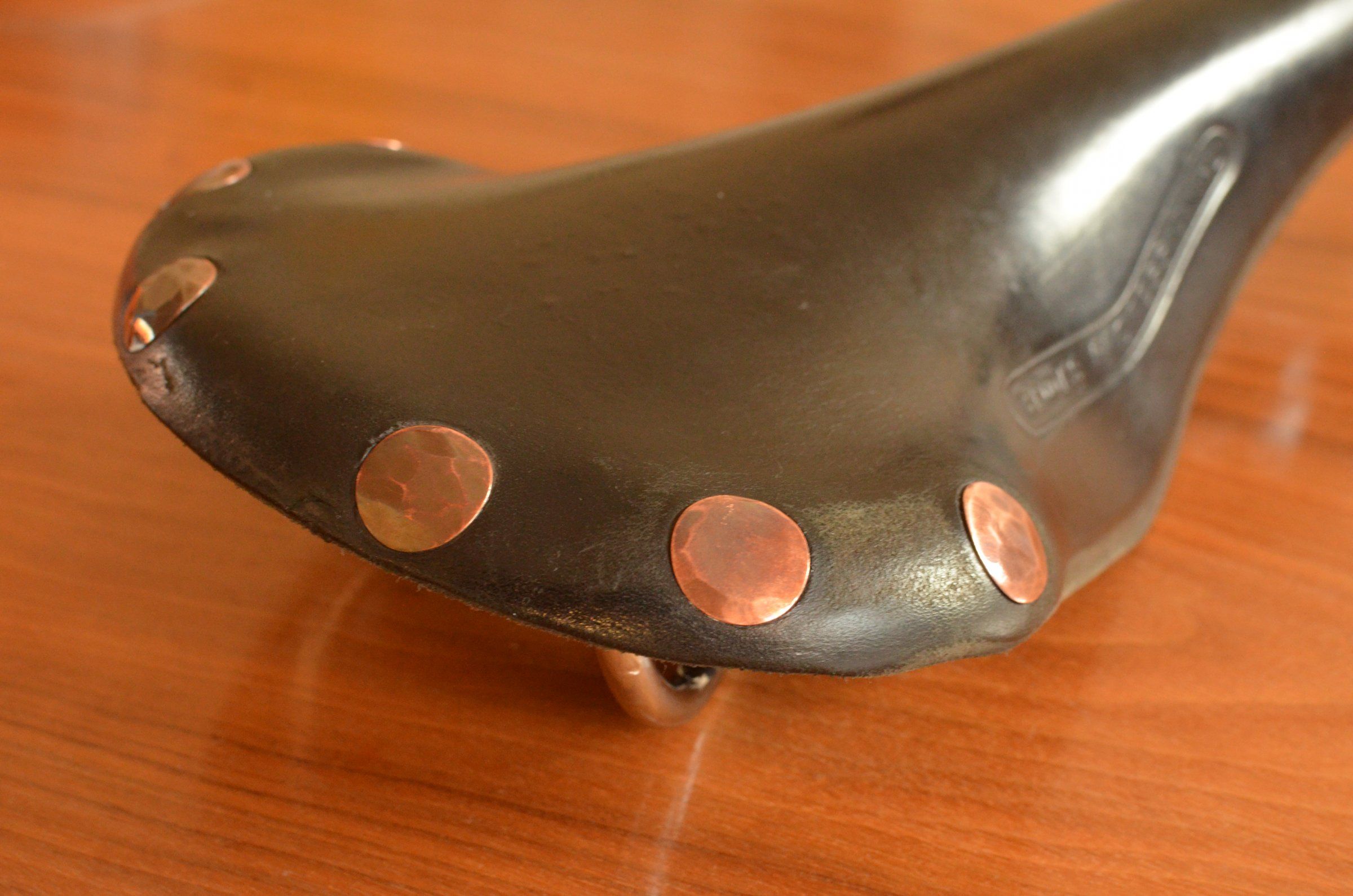

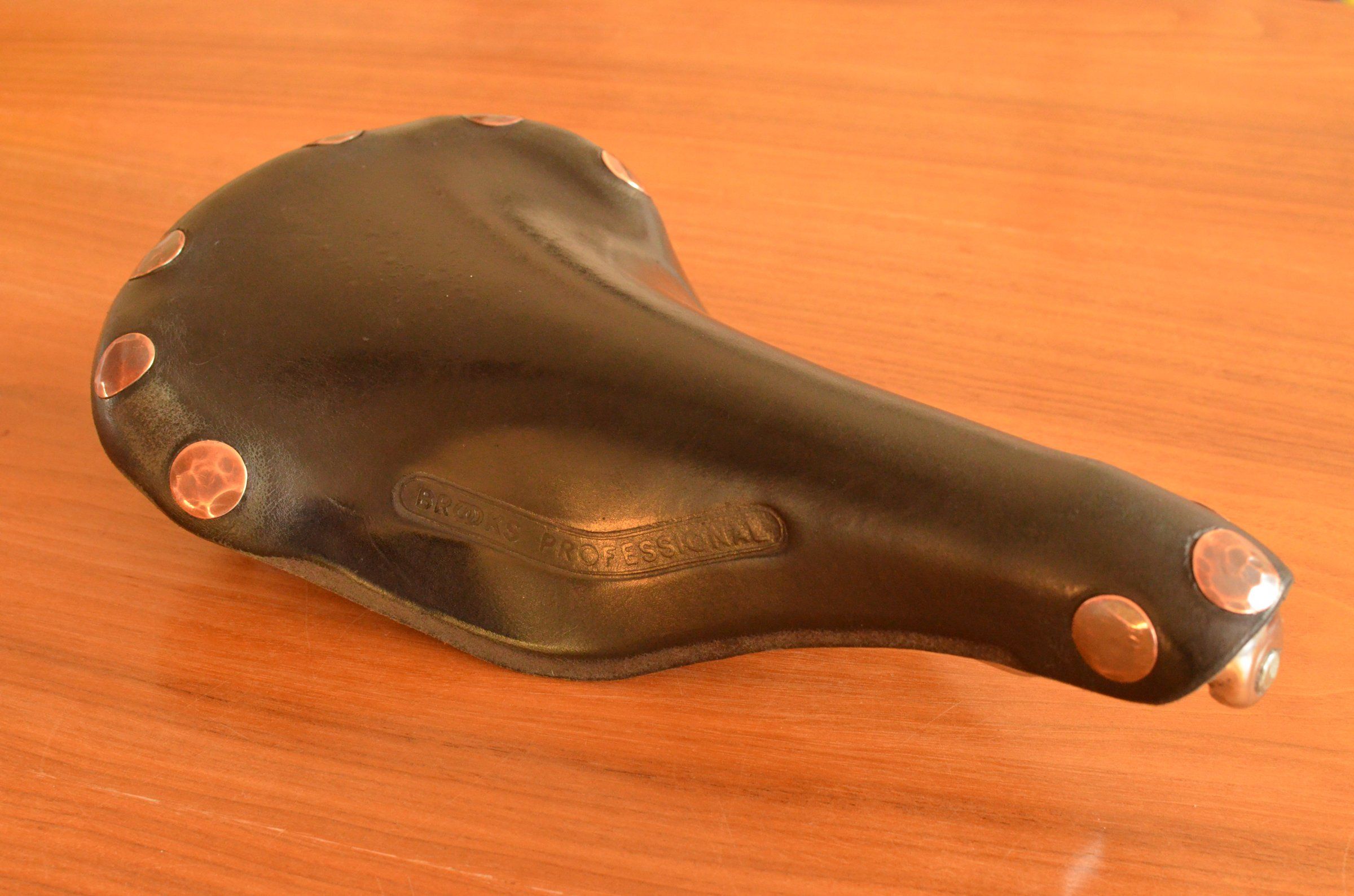

Und dann gab es noch einen kleinen kosmetischen Eingriff für den Brooks Professional:
Ich finde den Sattel wirklich toll, insgesamt aber (optisch) ein bisschen zu lang. Nase und Hinterteil des schon anpatinierten Exemplars kamen also unter das Messer, die Hüften blieben aber unverändert.
Da ja Gewicht gerade schon Thema war: wahnsinnige 14 g ist er nun leichter :eek::D

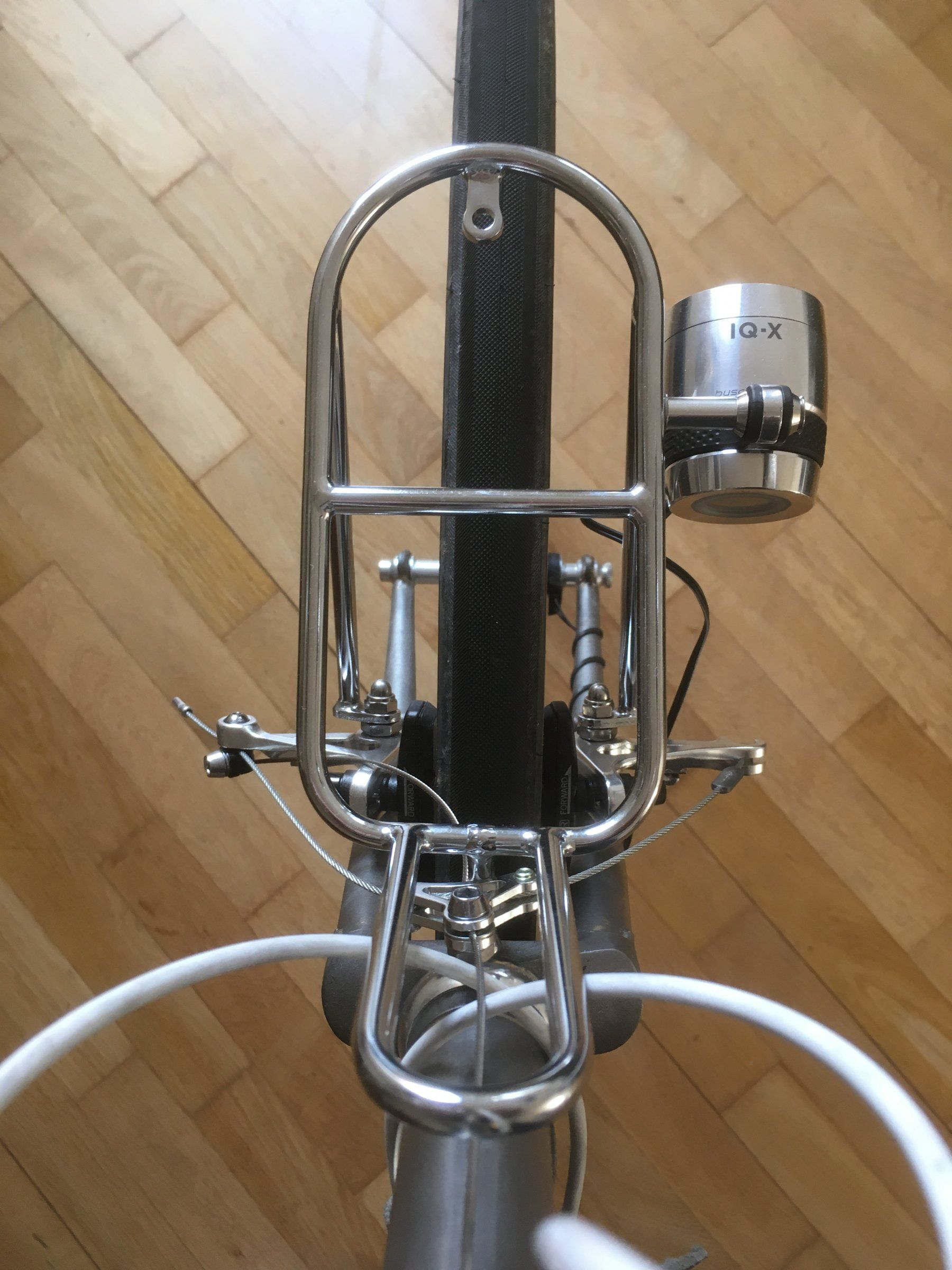

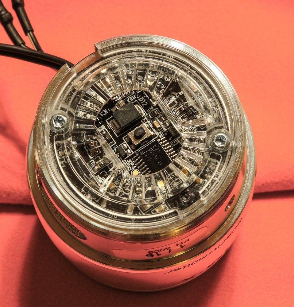

In poliert sieht der IQX ja gar nicht mal so schlimm aus... Wenn dieser beleuchtete Ring nicht wäre...
Ja, der ist wohl für die Techies unter den Radfahrern gedacht :rolleyes:

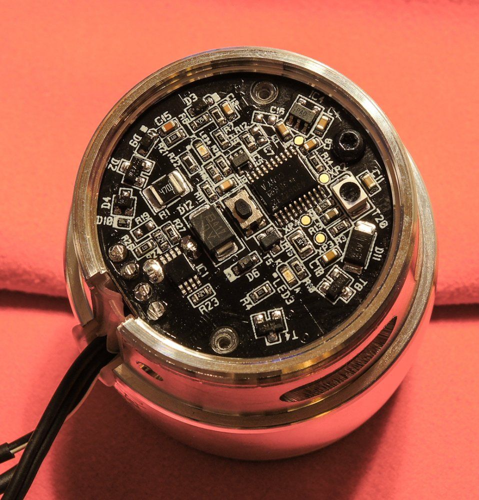

Im Nachbarforum hat jemand mal den Scheinwerfer zerlegt:
Der neue B&M Lumotec IQ-X 100Lux LED-Scheinwerfer
Evtl. könnte man die durchsichtige Streuscheibe einfach schwarz lackieren:

Da es sich bei dem Dawes ja quasi um einen Neuaufbau handelt, stört er mich aber auch nicht sooo sehr. Viel lieber würde ich den Kunststoff Haltering gegen einen aus Metall wechseln. Das ist aber nicht ganz trivial, da er konisch geformt sein müsste.

An-/Umgearbeitet wird nun:
Schalthebelsockel links anlöten
Ersatzspeichenkettenstrebenschutzröhrchen anlöten
Schutzblechbefestigung hinten umarbeiten
4x Kabelauslässe an Gabel und Rahmen inkl. Verstärkungen

Und das Dawes wird/ist ein Radl, an dem ich überbhaupt nix zu mäkeln finde, vom Rahmen über die Komponentenwahl bis zur geplanten Lötaktion finde ich alles perfekt. Auch den IQ-X würde ich so lassen mit dem Kunsstoffring, der vermutlich von der Klemmung besser funktioniert ais ein Metallring. Und den Leuchtring finde ich eigentlich auch nicht schlecht.
Es muss ja nicht immer alles vintage, oder schlimmer retro, aussehen, wenn moderne Technik drinsteckt.

GIbt es eine Folienfarbe mit der die blaue Farbe der LED in eine andere Farbe gefiltert werden kann? Wäre zwar blöd einen neuen Scheinwerfer dafür zu öffnen aber der blaue Ring ist für mich der Grund warum ich noch keinen IQ-X an irgendeinem Rad habe. Ich verbinde mit blauen LEDs immer nur billig oder möchtegern-Design. Als Zustandsanzeige für eine Lampe imho unbrauchbar.
Ist denn die LED selbst blau und der Ring transparent oder ist dieser Ring da ein blauer Farbfilter und das LED-Licht eigentlich weiß?
Ohne jetzt das Spektrum der verbauten LED zu kennen, könnte man bspw. mal einen gelben Filter probieren, um Blauanteile herauszufiltern. Wenn die LED nicht total schmalbandig blau ist, könnte man damit an und für sich weißes Licht erzeugen. Aber wie gesagt, das hängt zu sehr von dem tatsächlichen Bereich des Spektrums ab, den die LED abdeckt, um klare Vorraussagen zu ermöglichen.
Eine sehr schmalbandige blaue Leuchte könnte man mit einem Rotfilter theoretisch komplett abdunkeln, weil es gar keine roten Anteile im Licht gibt, die der Filter passieren lassen könnte.
Laut der Zerlegeaktion im MTB-Forum weiter oben zitiert sind die LEDs blau und das Gummi transparent:
Unter den Teile für den Taster ist ein transparenter Plastikring an der Platine verschraubt. Dieser richtet die Platine im Geäuse aus und verteilt gleichzeitig noch das Licht zweier kleiner blauer LEDs, sodass der gesamte halbtransparente Gummi vom Taster illuminiert wird. Zu sehen auch noch der Taster an sich und ne Menge kleiner SMD-Bauteile.
Läuft wohl im Zweifelsfall auf komplett abdunkeln hinaus...
