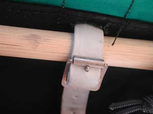

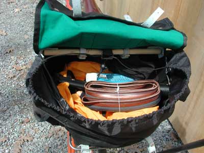

Von Carradice nicht, nein- wobei die Carras wirklich gut (ich besitze 3) sind, voll alltagstauglich und meiner Ansicht nach günstig. Aber guck doch mal bei http://velo-orange.com/bapaandba.html http://www.rivbike.com/products/list/bags_and_racks und wenn das alles zu teuer ist bastel selber. Mit zwei Pedalriemen und einem 1 cm dicken Hartholzstab aus dem Baumarkt kannst Du jede beliebige Tasche umbauen die von der Grösse her passt, grössere Fototaschen eignen sich meist recht gut zum Beispiel. Halt sie an den Sattel, marker Dir die beiden Halterungen für's Satteltäschchen. Dann machst Du an der Stelle je zwei parallele Schlitze in die Tasche, ziehst die Pedalriemen durch, innen in der Tasche legst Du als Verstärkung den Holzstab (der auf Taschenbreite gekürzt ist) unter die Riemen und befestigst so die Tasche am Sattel. Ne Sache von 10 Minuten. Zusätzlich kann der Holzstab von aussen verschraubt werden mit 2 kurzen Holzschrauben. So ist zum Beispiel die Ledertasche am Mercian befestigt, ganz genau so sind auch die Carradice befestigt. Zur Illustration:
