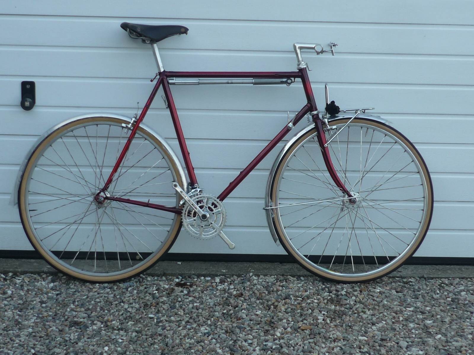

Meral - Super Randonneur - Aufbau

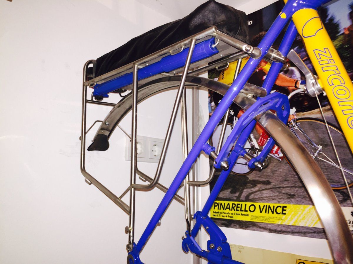

Die Träger in gutem Zustand liegen so bei ca 150eur. Du benötigst aber auch noch 4 Löcher in deinen Sattelstreben und 2 in deiner Gabel.
Zuerst muss mal jemand holen ……….
Ich bräuchte nur die für vorne, ich müßte mir dann wohl 'ne Gabel besorgen und entsprechende Halterlis anbringen (lassen) ...
Für die große Trägerlösung brauchts auch an der Gabel vier Ösen:
Solche Träger kann man auch bei Singer z.B. kriegen u/o bei Berthoud. Aber ich meine, die gibts nur zu einem Rahmen dazu, also immer angepasst. Zum Nachrüsten gibts ja auch welche, da brauchste meistens nur Gewindeösen an der Gabel, so etwa auf halber Höhe. Das ist bei vielen Tourern Standard.
Vielen Dank für Eure Tipps! Ich wollte ein vorhandenes Rad so umbauen, dass ich für Touren von 2 - 4 Tagen Gepäck mitnehmen kann. Mit ordentlichen Frontträgern sollte ich also hinkommen. Rückrüsten muß möglich sein, d.h. ich wollte eine 2te Gabel besorgen und diese dann so modifizieren bzw. modifizieren lassen, wie es für den noch zu beschaffenden Träger notwendig ist. Der Träger sollte aber bezahlbar bleiben (50-100€?) und stabil genug sein, ca. 6 kg Gepäck pro Seite ordentlich zu transportieren. Bei VO habe ich einen gefunden, der kostet aber 200$ und ich weiß nicht ob der was taugt. Über weitere Hinweise würde ich mich freuen, vielleicht als PN, sonst mache ich hier so langsam den Meral- Thread kaputt, und das will ich nicht.

Hast Du Bilder? Wenn er neu ist können die Bilder ja auch geklaut sein, ich will nur sehen um welches Modell es sich handelt.
Der Träger sieht so aus:
ist aber gebraucht (im Moment verbaut, wird aber bald gefleddert)
Die Seitenträger etwa so, aber in silber:
Die sind neu.
Da ist noch eine Brücke aus Alu dabei, die dann notwendig ist, wenn sie ohne Frontträger benutzt werden.
