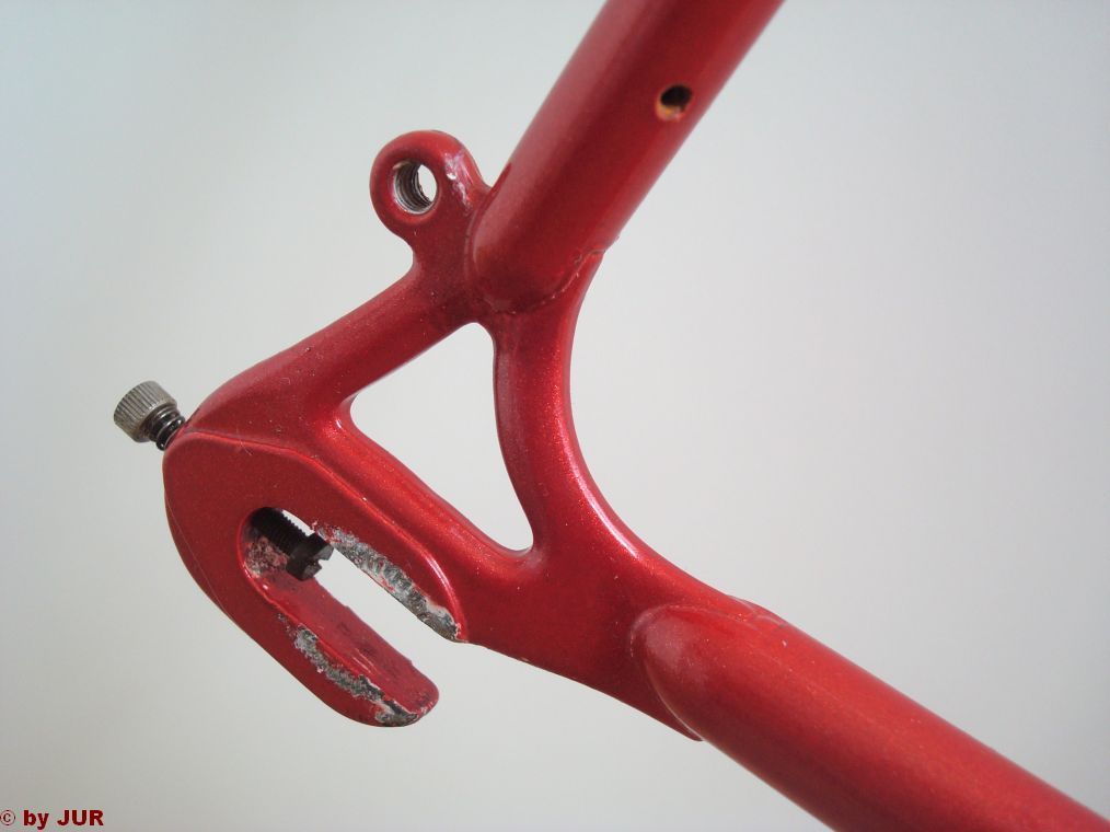

Interessant finde ich übrigens, dass bei Méral die Federn der Einstellschrauben hinten in den Ausfallenden verschwinden, um den Radstand maximal ausnutzen zu können - und, dass so ein Ausfallende mit minimaler Restwandstärke dennoch hält.

Ich finde ja die Ausfallenden generell sehr kreativ gemacht.
Hier läßt sich die Verschraubung auch komplett rausdrehen mit außen montierter Feder.
Außerdem wurden die Ausfallenden noch nach innen gebogen...
...das bringt reichlich Platz für Reifen und Bleche.
